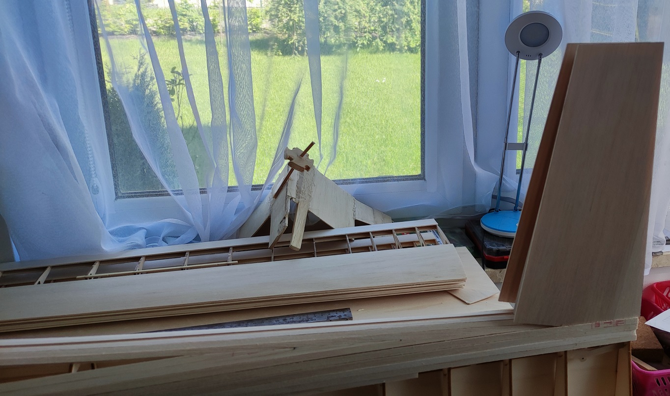

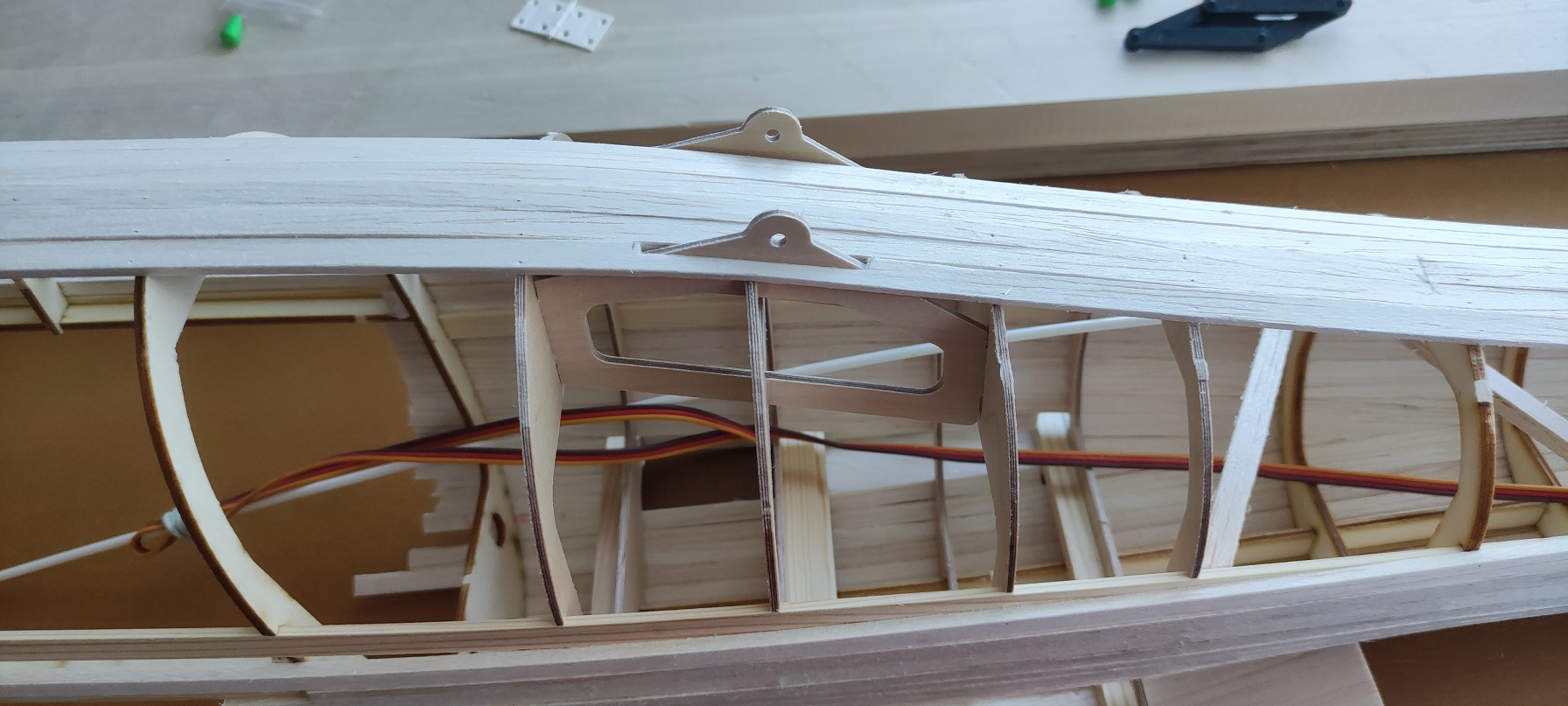

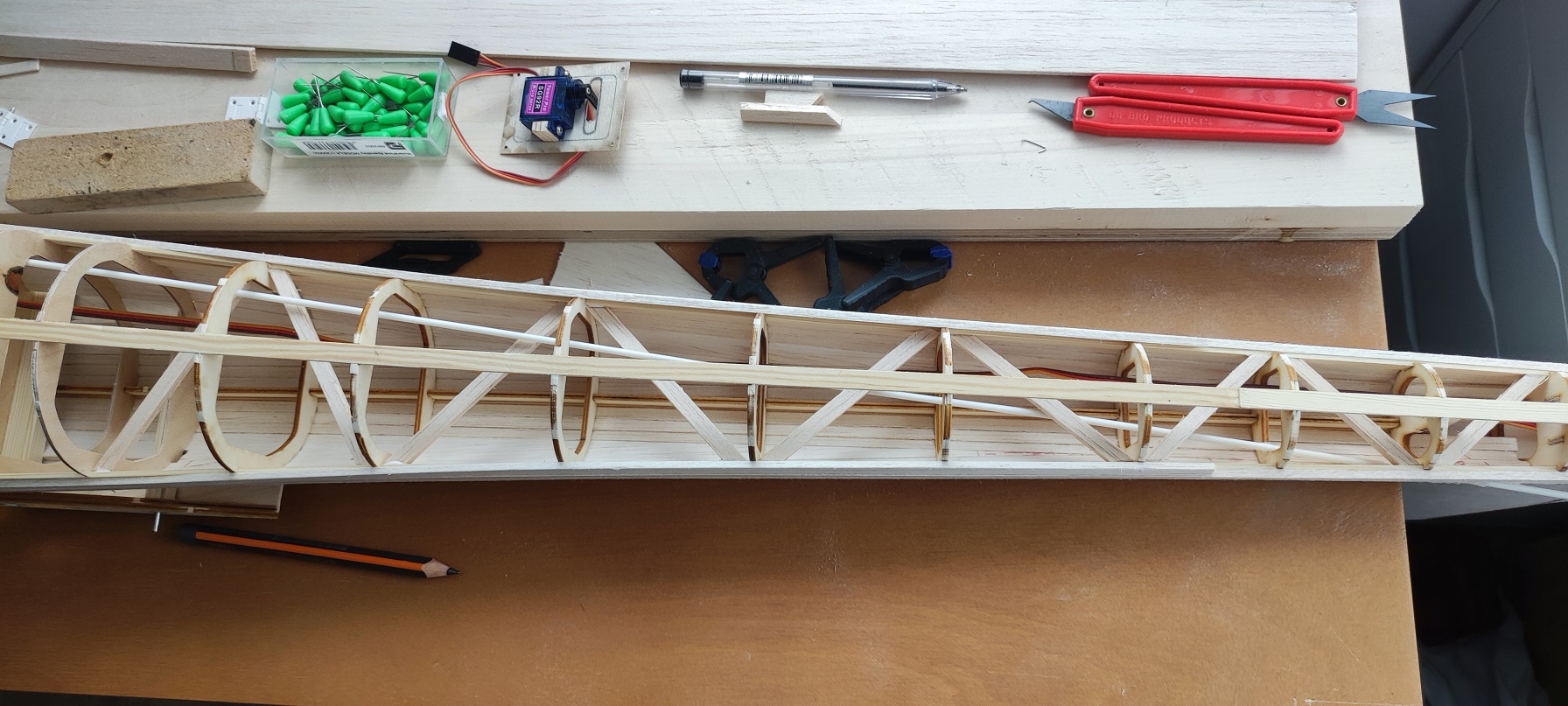

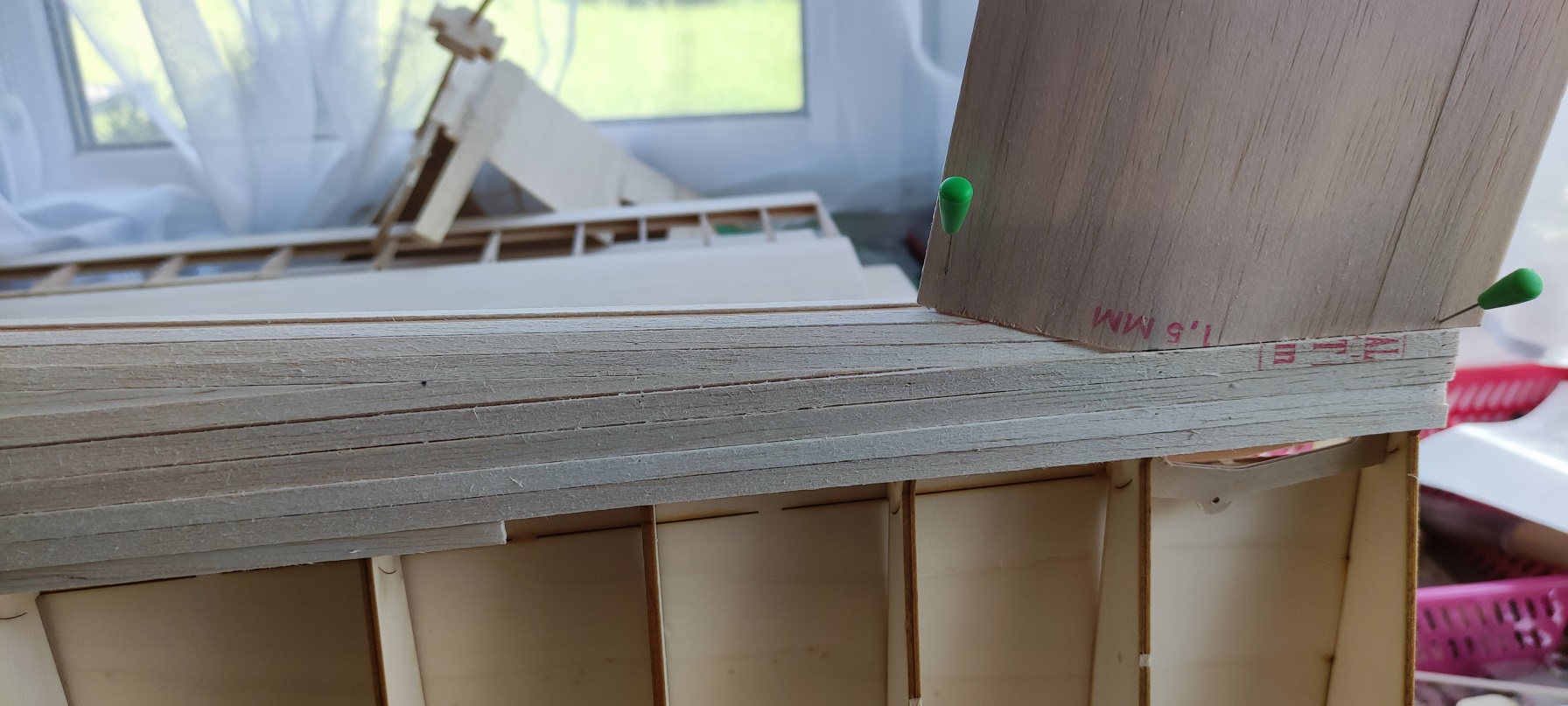

Tu warto wspomnieć; Ja się pospieszyłem, a trzeba by zrobić to przed poszyciem.
A mowa o rozpórkach tak na środku, między wręgami od podłużnicy do podłużnicy.
Chodzi o podatność ogona na skręcanie, z uwagi na statecznik poziomy... ja wiem, że przyjdzie laminat.
Planowałem miejscami rowing węglowy, ale jakoś te rozpórki polecam.
Ja zrobiłem po zdjęciu z deski i uważam to za błąd, bo musiałem się na sprawdzać co chwila czy nic się nie zwichrowało.
Trzeba to zrobić gdy kadłub jest na podstawkach na desce to najlepszy czas ;)
IMG_20210612_105521.jpg [ 442.2 KiB | Przeglądany 19558 razy ]
Post: 21 cze 2021, o 21:30
Przecież po zamknięciu kadłuba będzie to konstrukcja skorupowa. Praktycznie nieskręcalna. Osobiście nie zawracałbym sobie głowy rozpórkami.
Post: 22 cze 2021, o 21:43
Tak, ogólnie się zgadza.
Nie mniej, ja dalej polecam ;)
Dzięki temu kładąc poszycie trudniej będzie skręcić kadłub.

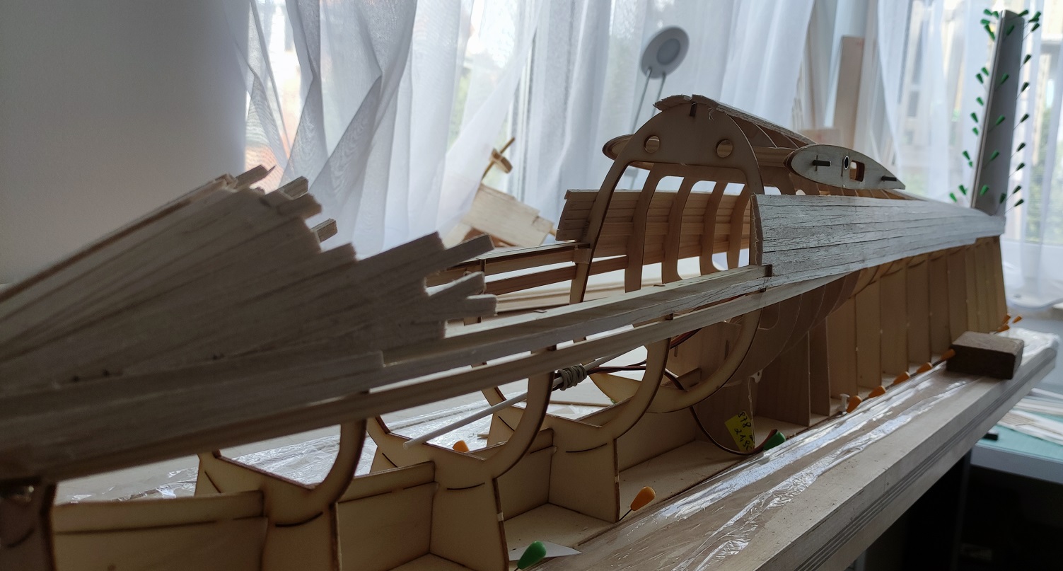

A potem dalej żmudne kładzenie poszycia.
IMG_20210614_122412.jpg [ 351.2 KiB | Przeglądany 19508 razy ]

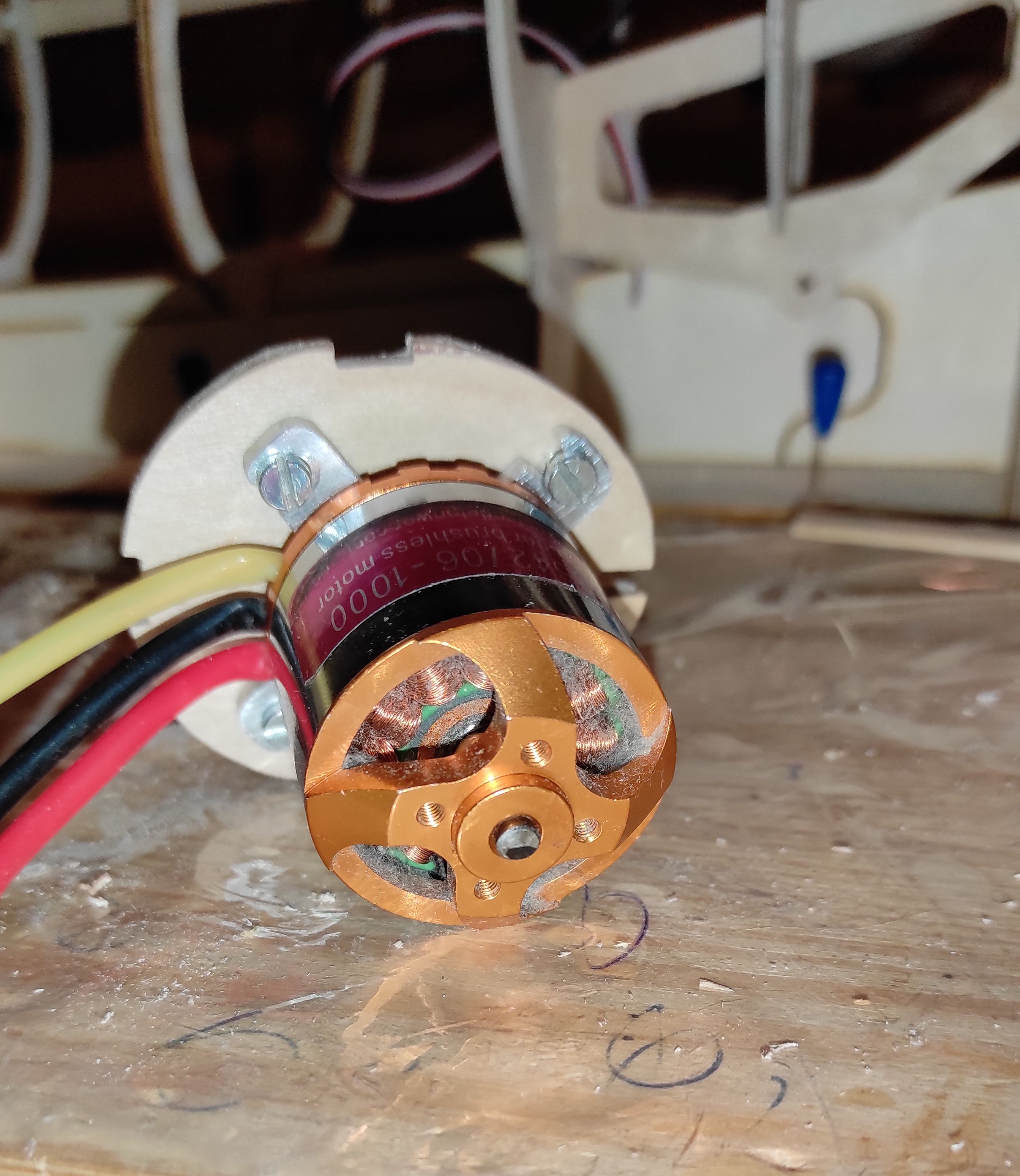

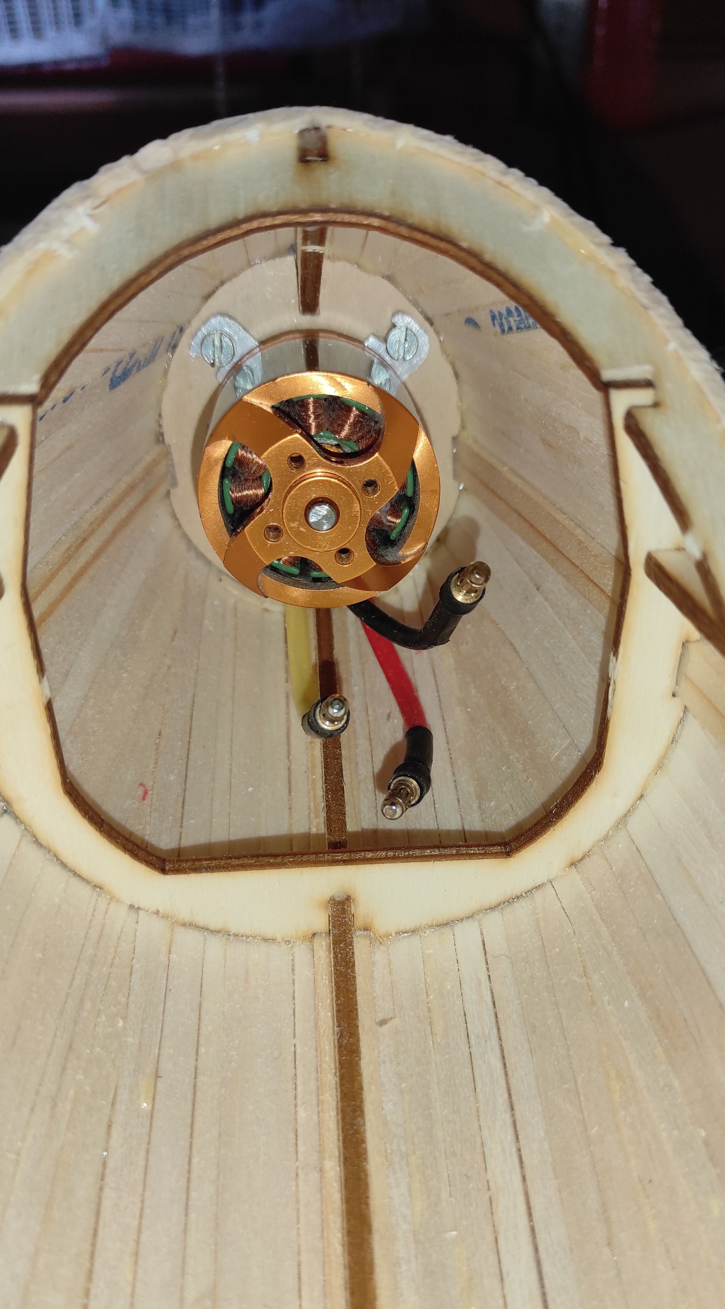

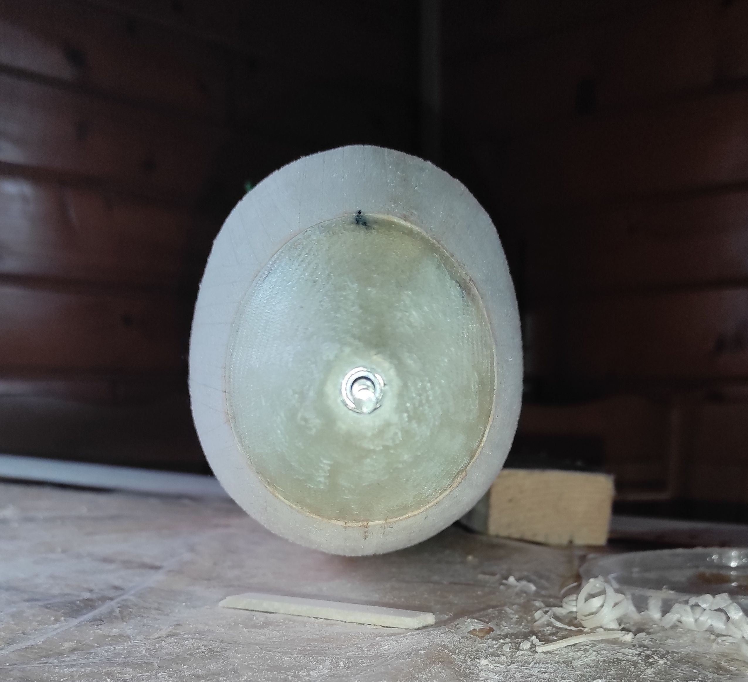

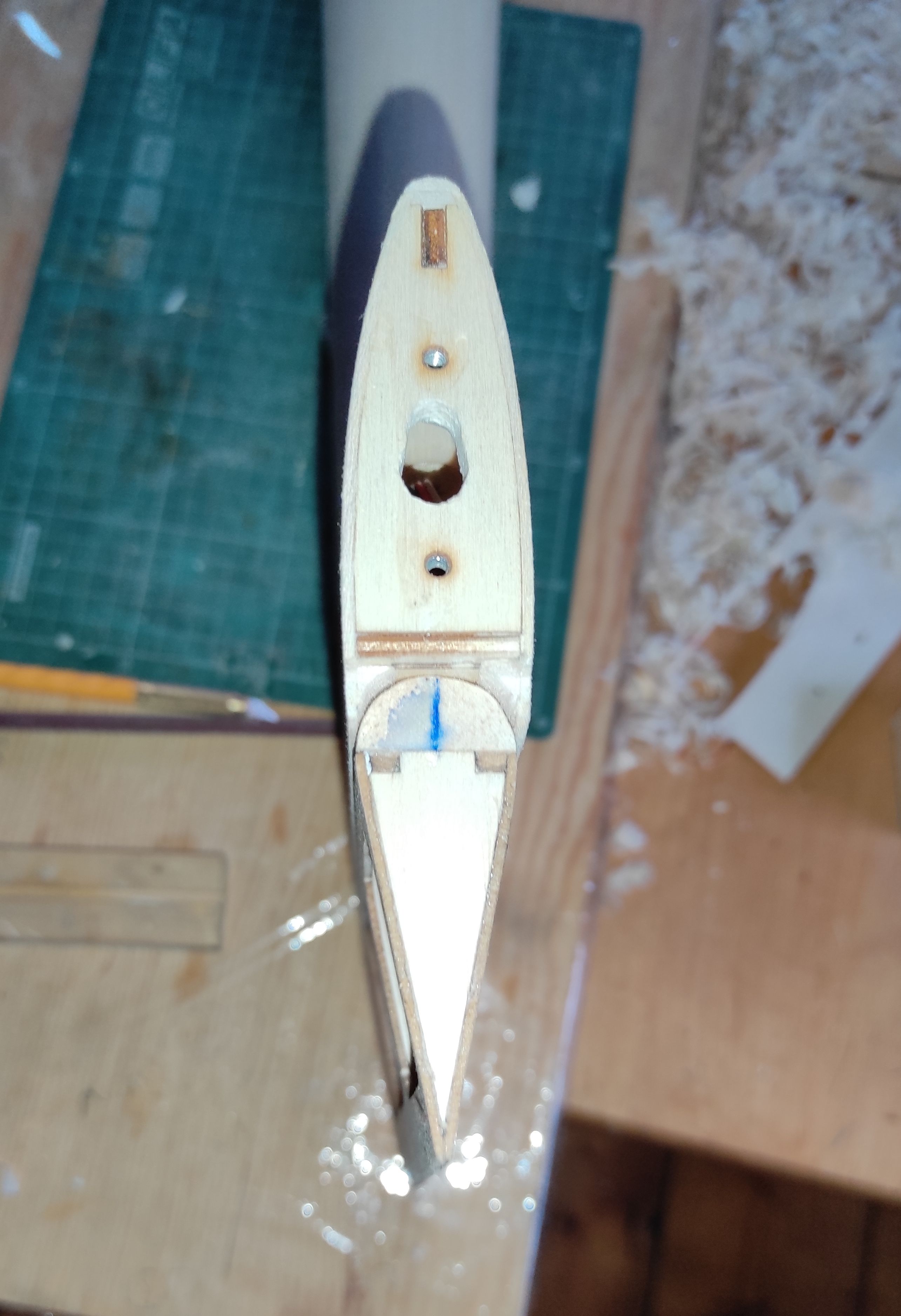

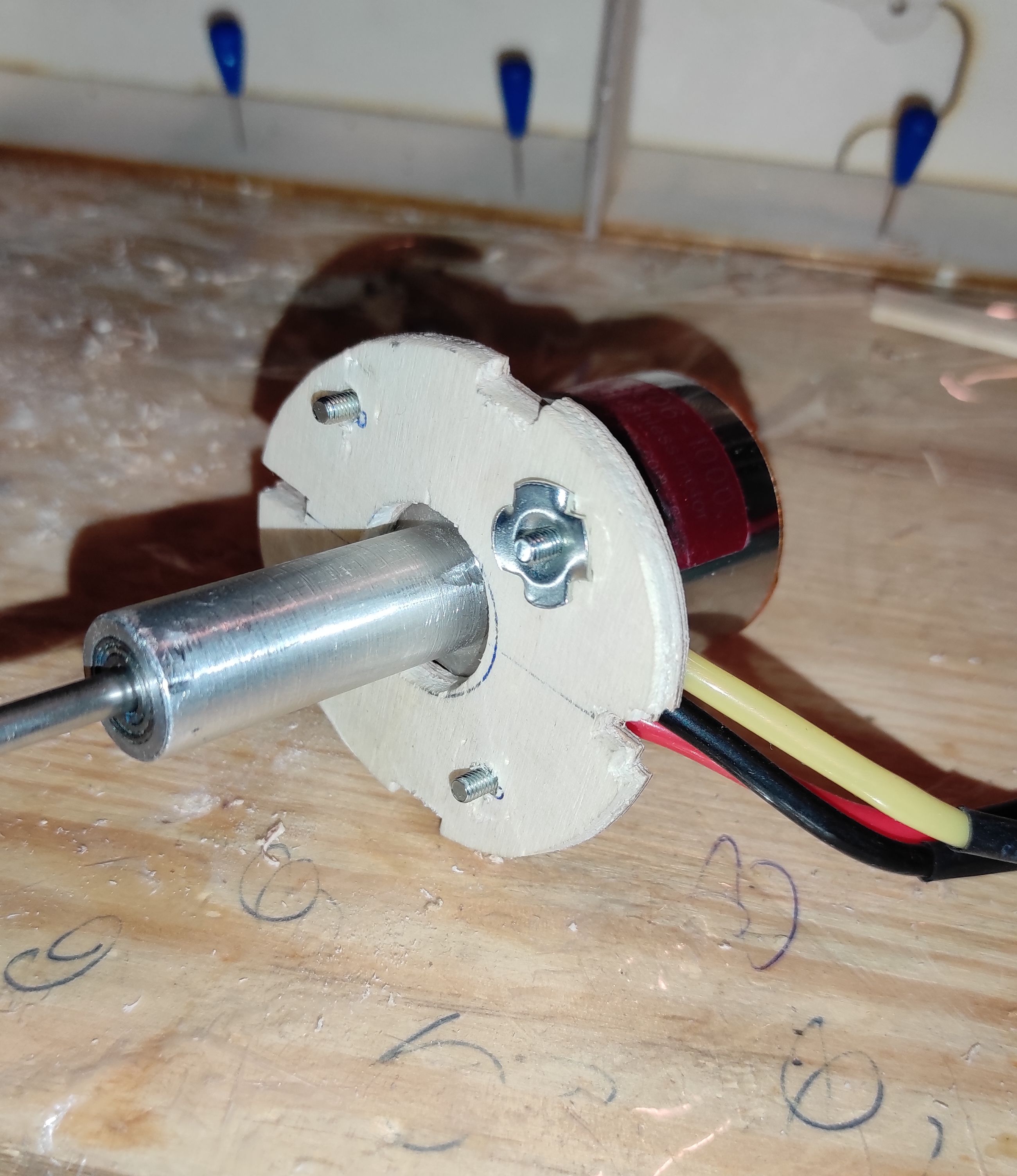

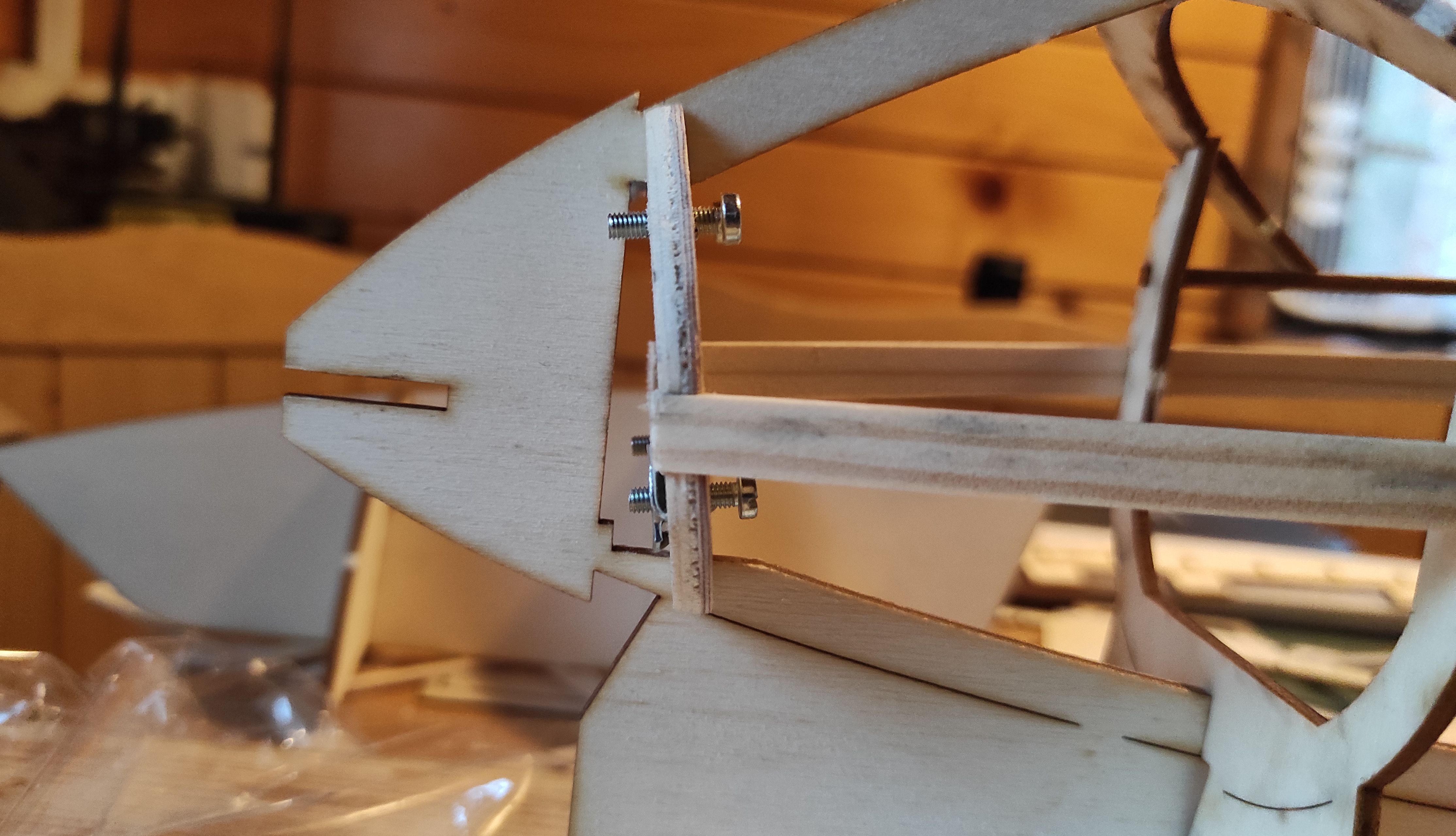

Zacząłem budowę swego Juniora, jak to u m nie, będzie z motorkiem. Jako że oryginalna wręga silnikowa jest zaprojektowana na skłon 2st. co na moje oko jest o 10 za mało, wykonałem ją od nowa, sklejka lotnicza 1,3mm od strony silnika i balsosklejka od przodu.
wręga silnikowa.jpg [ 1.24 MiB | Przeglądany 19203 razy ]
wręga silnik tył.jpg [ 687.77 KiB | Przeglądany 19203 razy ]
wręga z silnikiem przód.jpg [ 651.08 KiB | Przeglądany 19203 razy ]

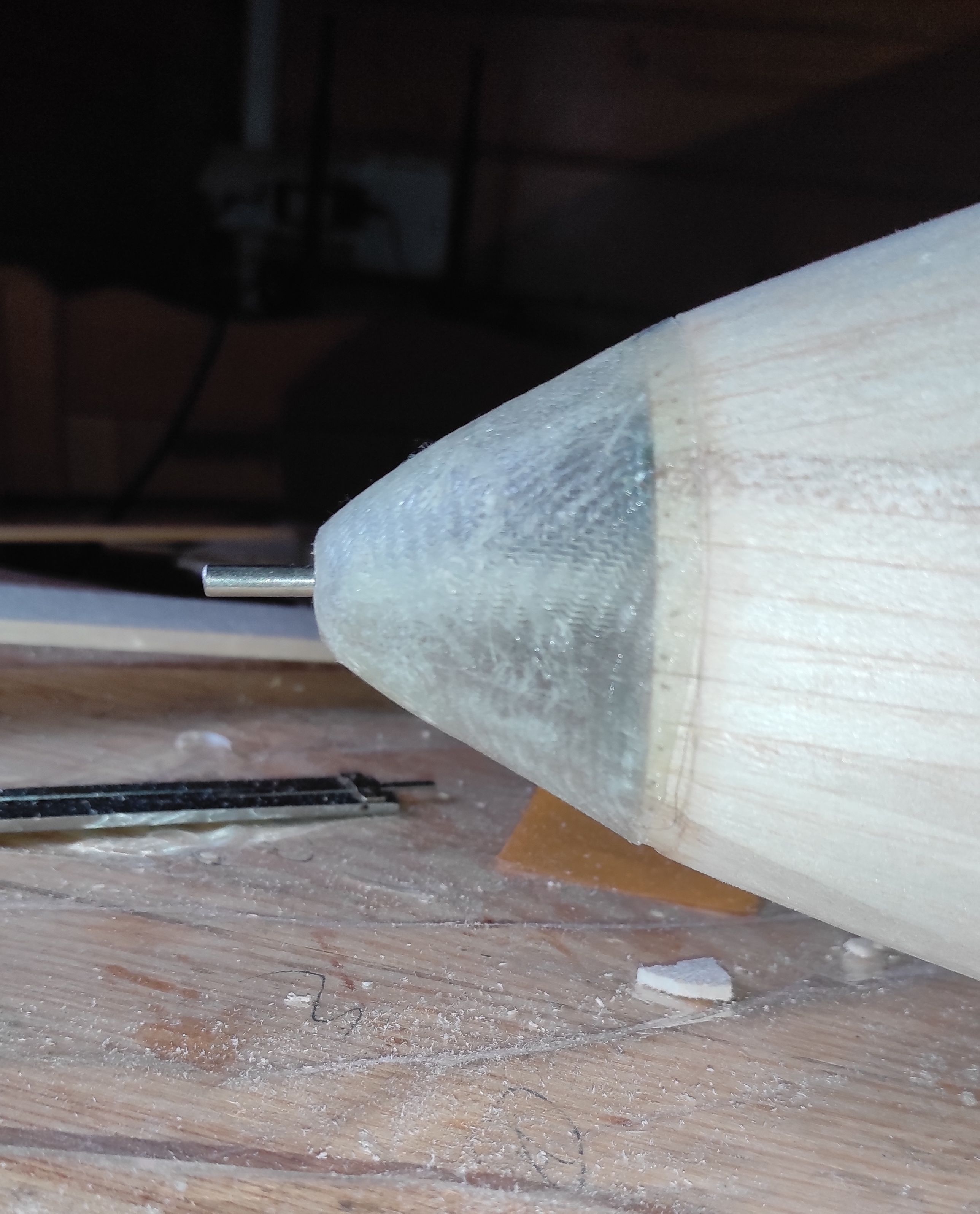

Dziobek (dzióbek :?: ) kopytko styrodurowe, jedna warstwa szkła 160 na całość plus dodatkowa na sam przód, (około 15mm) a wyszło tak:
dziób z boku.jpg [ 638.09 KiB | Przeglądany 19203 razy ]
dziób z przodu.jpg [ 429.96 KiB | Przeglądany 19203 razy ]
silnik w kadłubie.jpg [ 837.71 KiB | Przeglądany 19203 razy ]

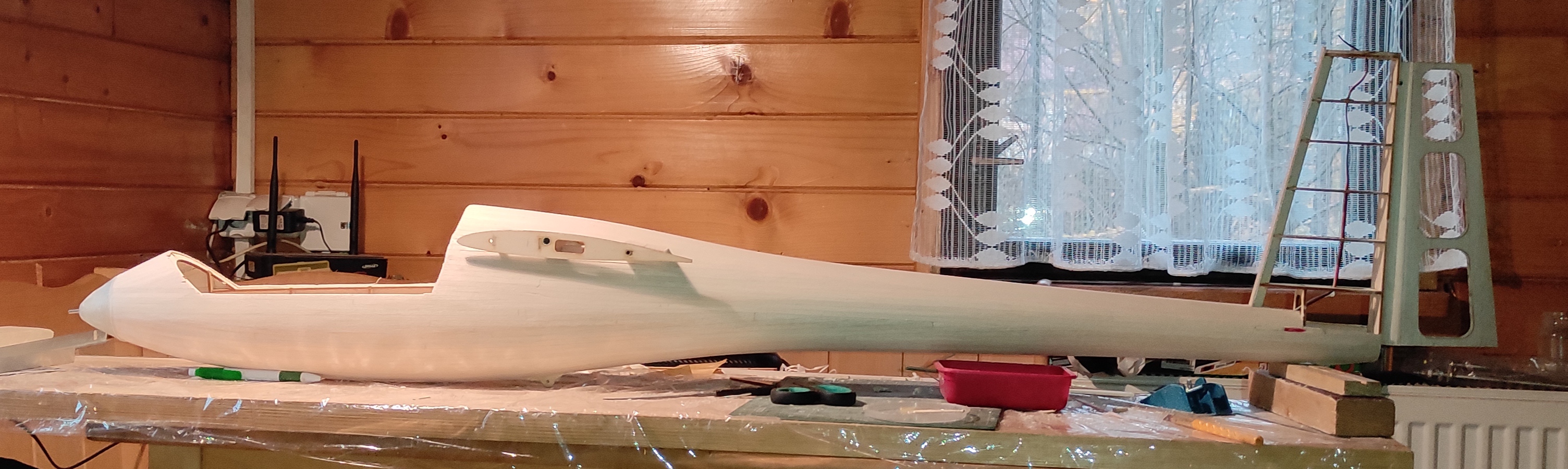

I stan na chwilę obecną, kadłub opiłowany z grubsza. no powiem że podoba mnie się ta kijanka :lol:
cały kadłub.jpg [ 1.05 MiB | Przeglądany 19203 razy ]

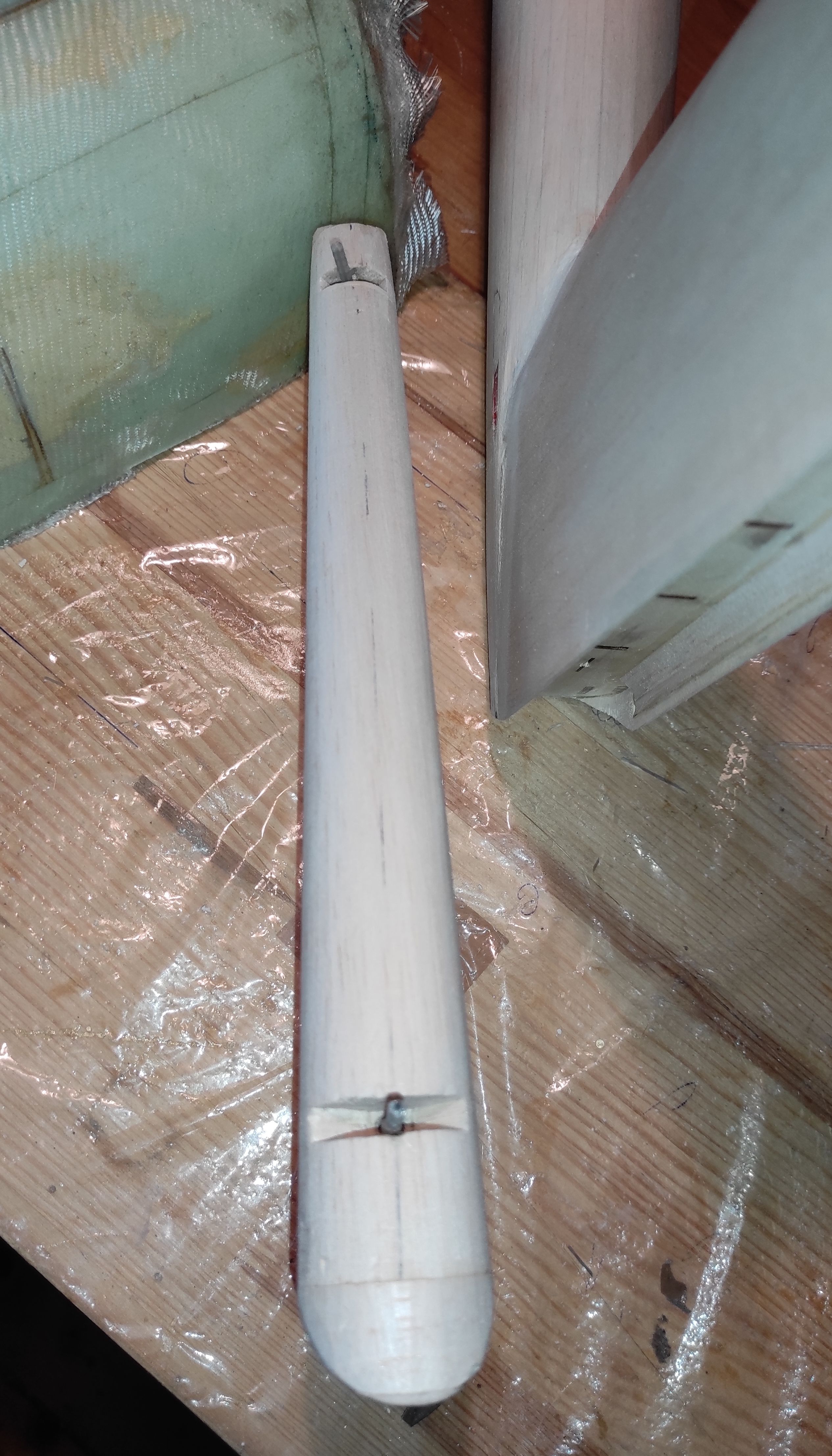

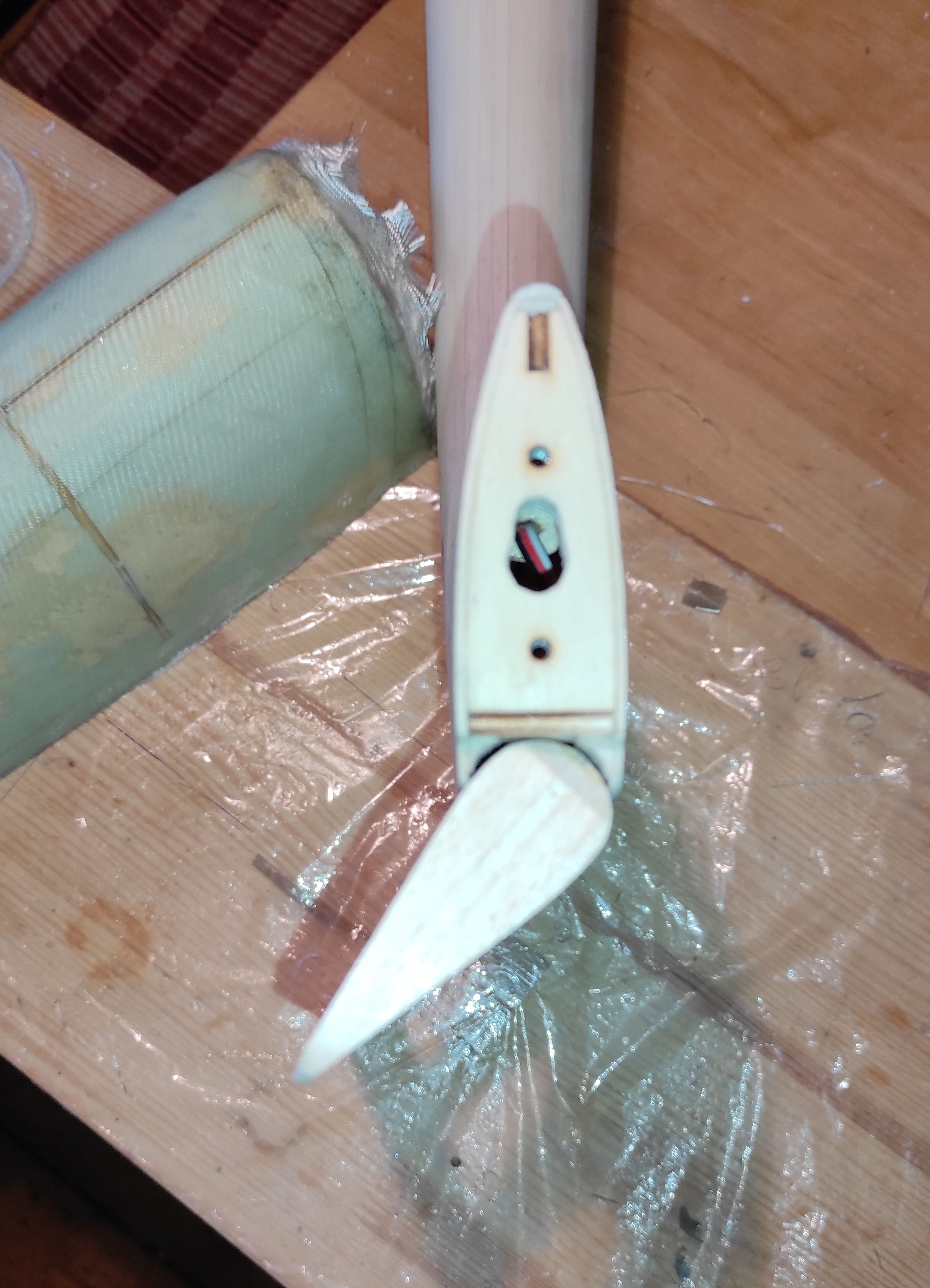

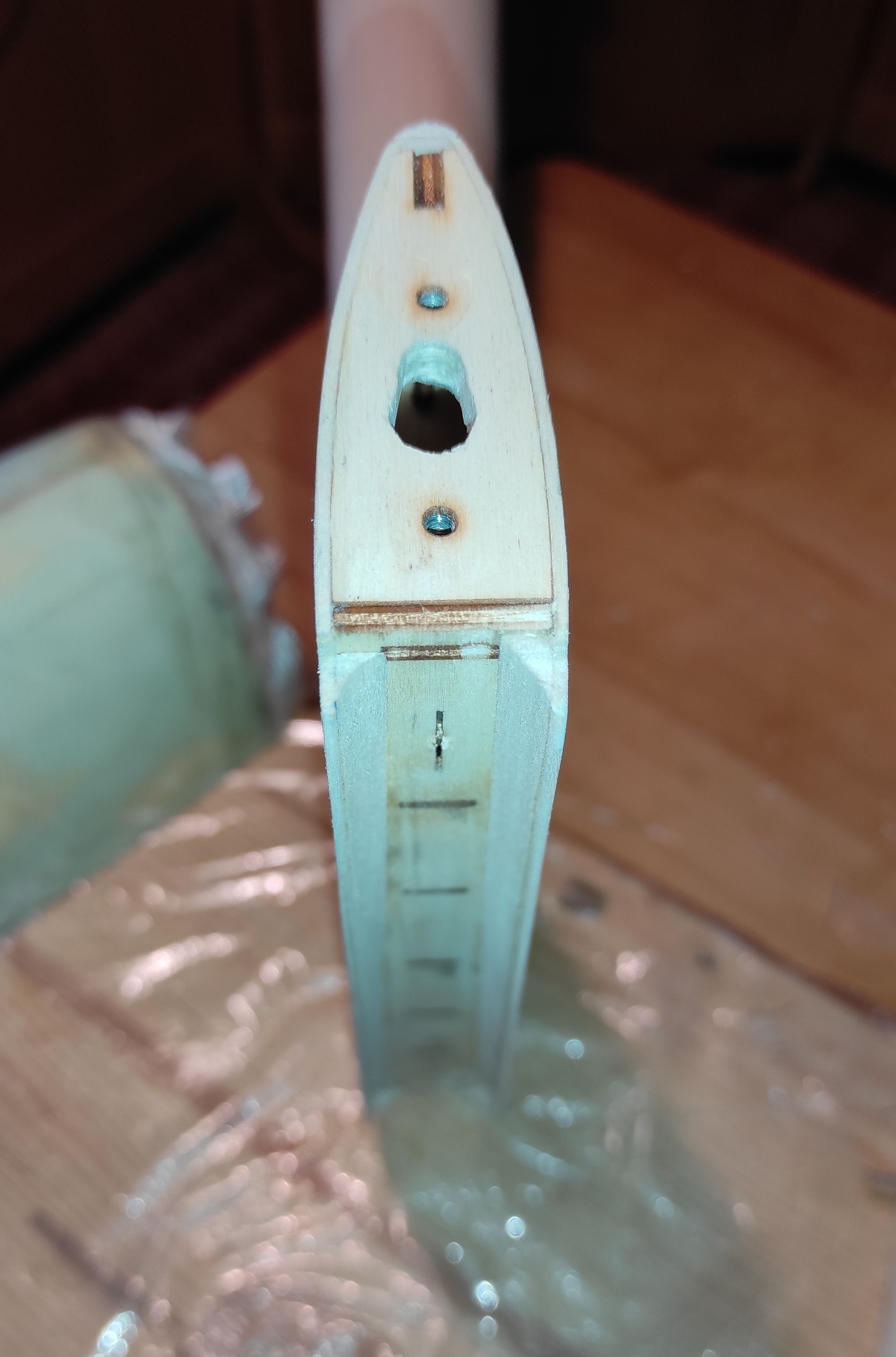

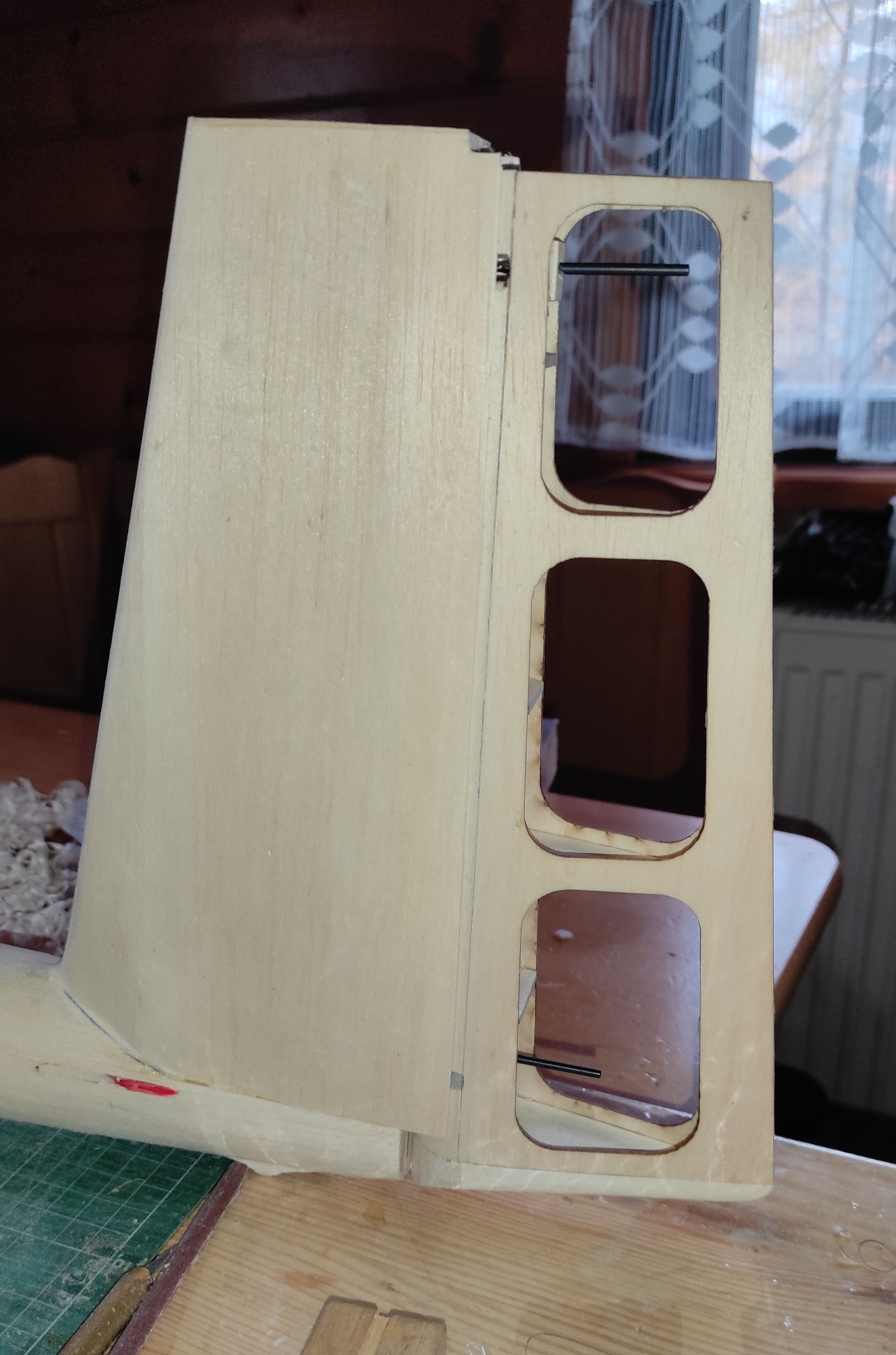

Moja wizja zawieszenia steru kierunku.
ster z wiertłami.jpg [ 711.73 KiB | Przeglądany 18738 razy ]
Jako że pionowy a co za tym idzie również ster jest dość spasiony :D przy tradycyjnym wykonaniu szczelina wyjdzie spora :shock: nie bardzo mi sie to podoba więc...
zawias dolny.jpg [ 514.19 KiB | Przeglądany 18738 razy ]
zawiasy z boku.jpg [ 1.21 MiB | Przeglądany 18738 razy ]
sam ster zawiasy.jpg [ 1.19 MiB | Przeglądany 18738 razy ]
pion gniazdo steru.jpg [ 535.86 KiB | Przeglądany 18738 razy ]
cały ster góra.jpg [ 591.25 KiB | Przeglądany 18738 razy ]
wychylenie lewo.jpg [ 728.8 KiB | Przeglądany 18738 razy ]
wychylenie prawo.jpg [ 608.87 KiB | Przeglądany 18738 razy ]
pion na gotowo.jpg [ 845.93 KiB | Przeglądany 18738 razy ]
Podsumowując, myślę że efekt końcowy wart jest nakładu pracy. Ponoć jedna fotka warta 100 słów... ale żem sie rozpisałem :lol:
Pozdrawiam, Stefan

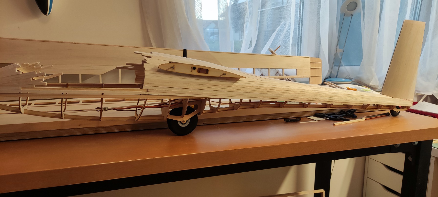

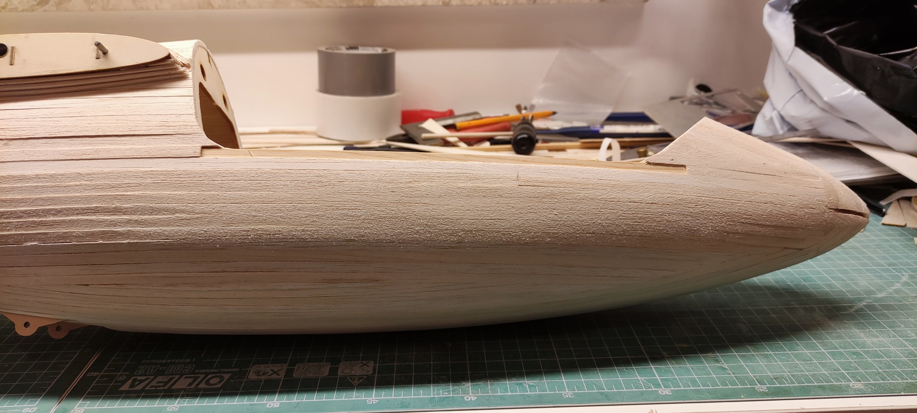

Kadłub:
IMG_20220104_210352.jpg [ 384.7 KiB | Przeglądany 16324 razy ]
Powoli szlifuję, na razie zgrubnie - papier 80.

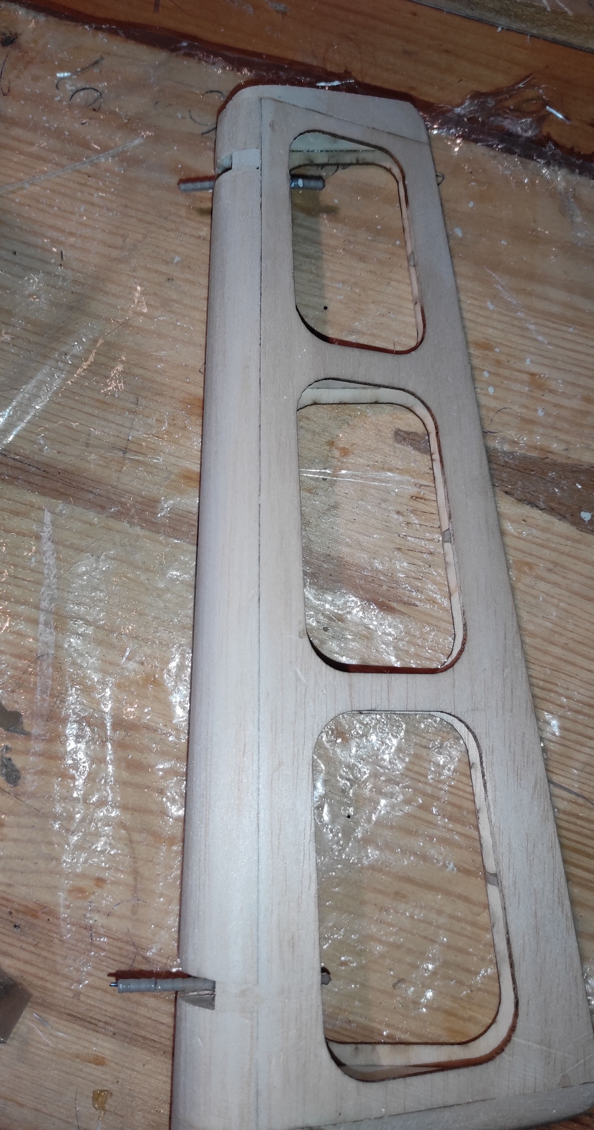

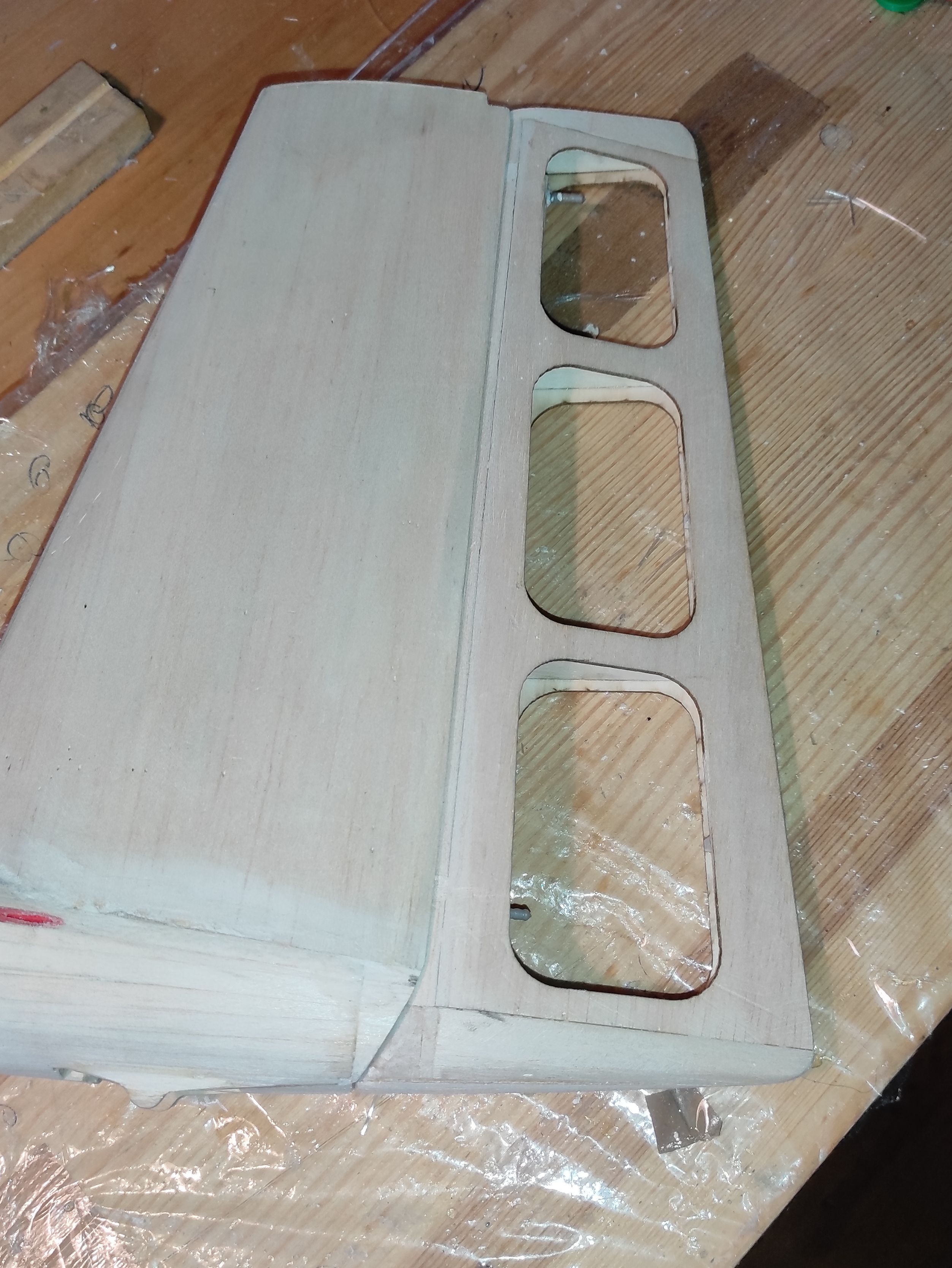

Skrzydła oraz statecznik poziomy:

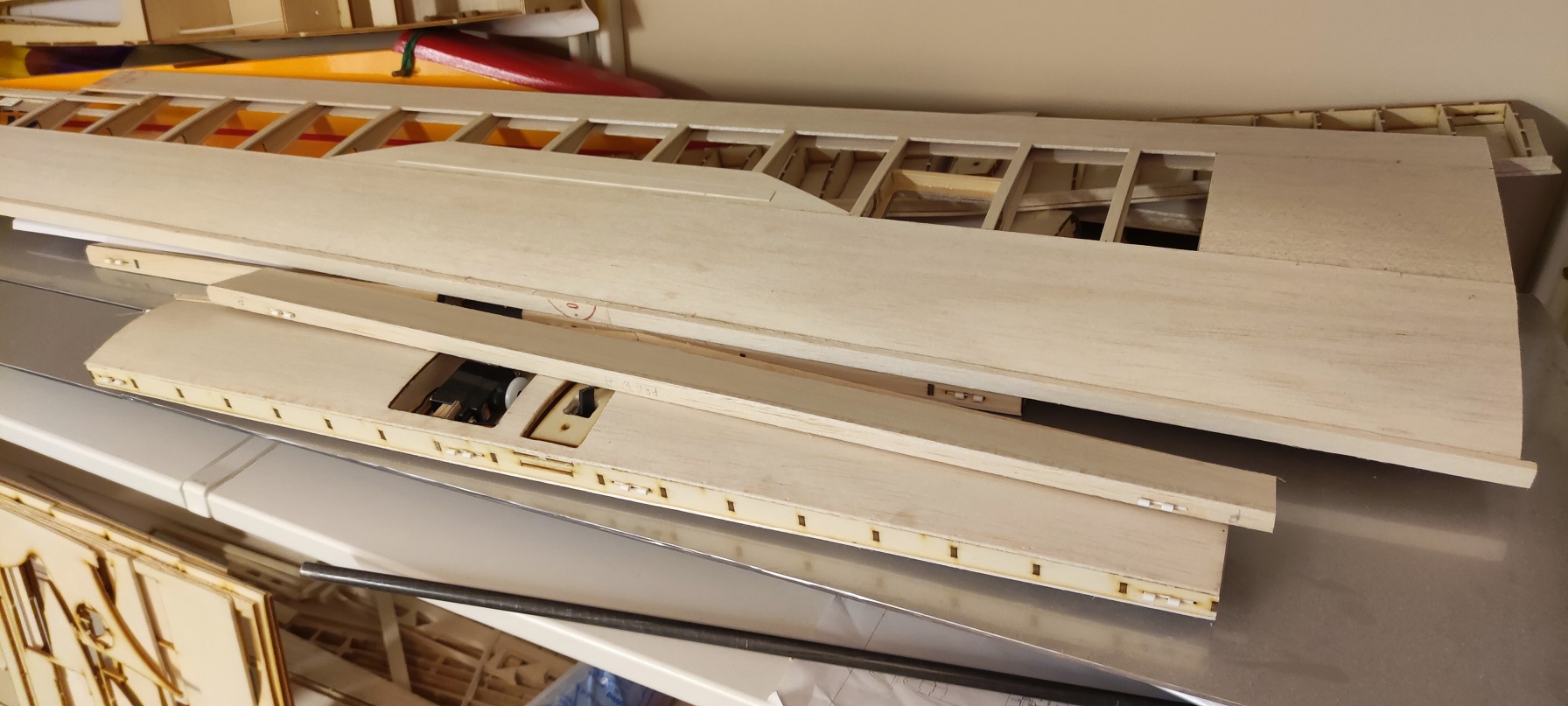

IMG_20220104_213443.jpg [ 331.43 KiB | Przeglądany 16324 razy ]
W zasadzie gotowe po oszlifowaniu natarcia (Oba skrzydła w takim samym stanie).

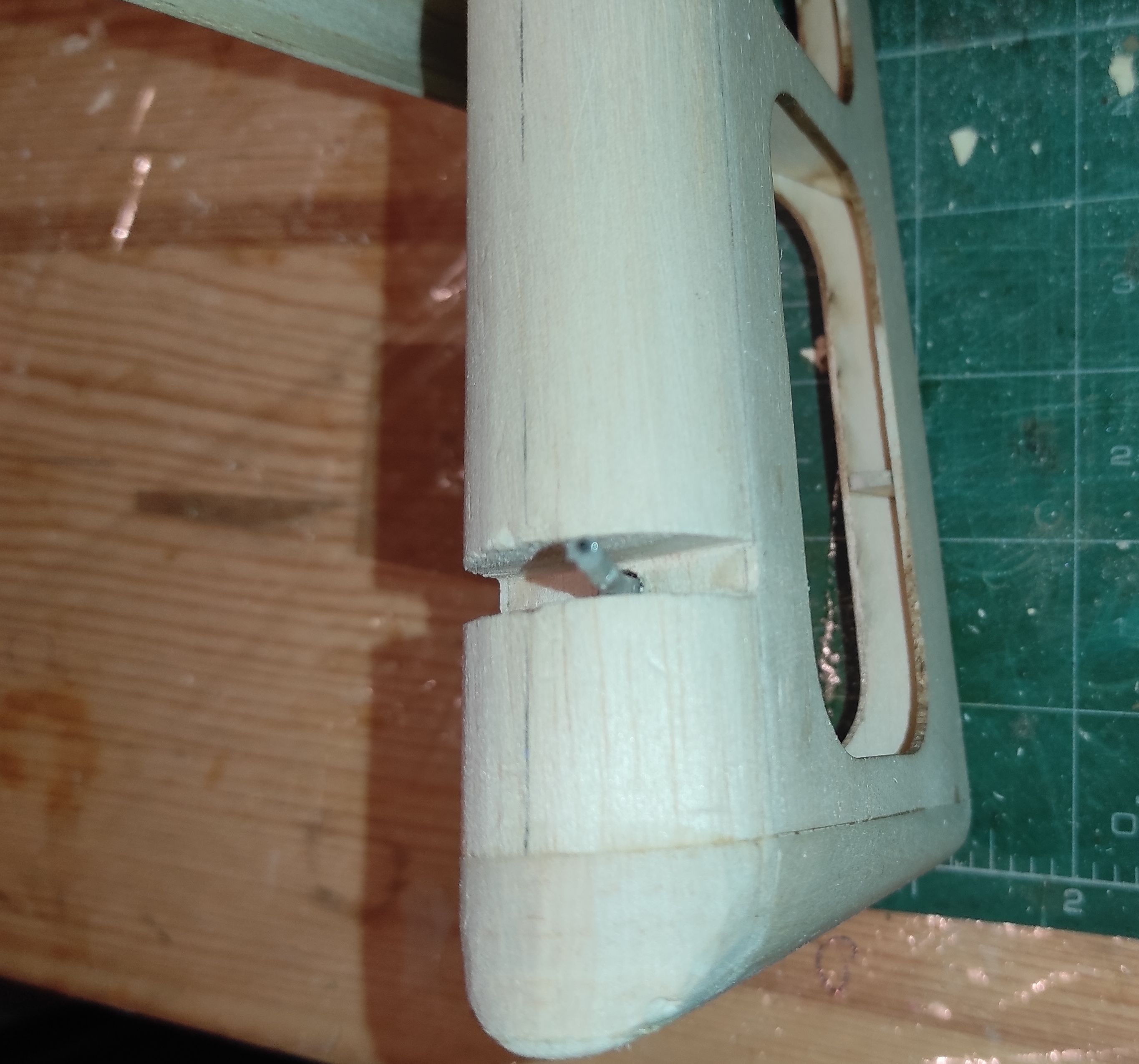

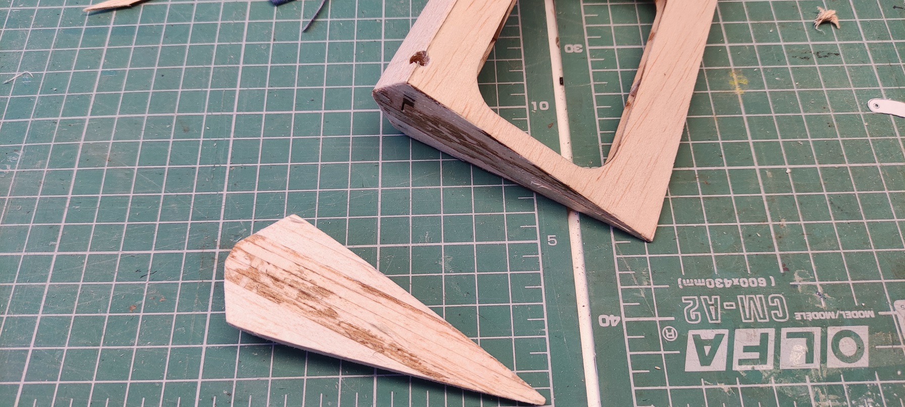

Do poprawy orczyk steru kierunku.
IMG_20220104_213204.jpg [ 543.7 KiB | Przeglądany 16324 razy ]
Przekombinowałem to strasznie... jest tam wstawiona śruba M3, wpuszczona do połowy grubości...
Całość do wywalenia, (bo ta śruba jest za krótka, trzeba dłuższej, bo popychacz uderza o kadłub) robię normalny orczyk z laminatu jak w Kobuzie.
A przynajmniej taki jest plan, na najbliższe dni.

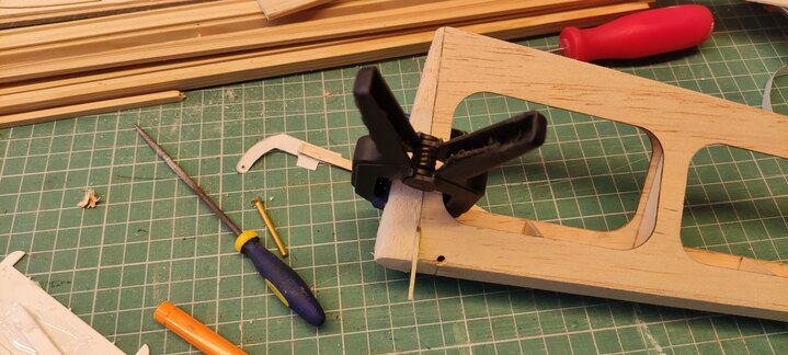

Post: 5 sty 2022, o 17:25

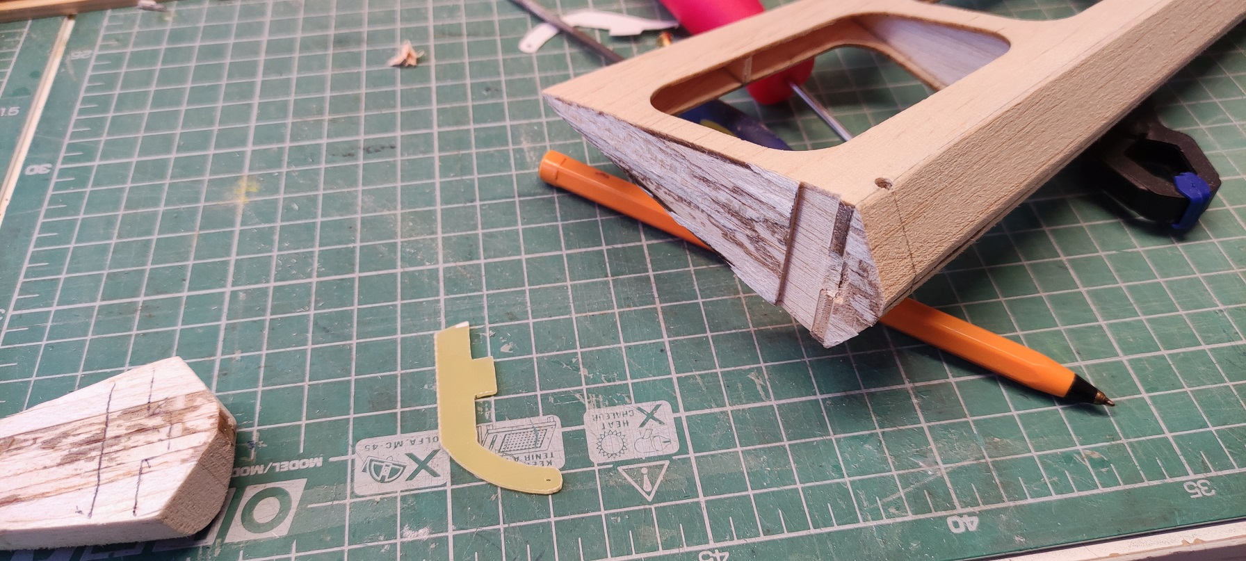

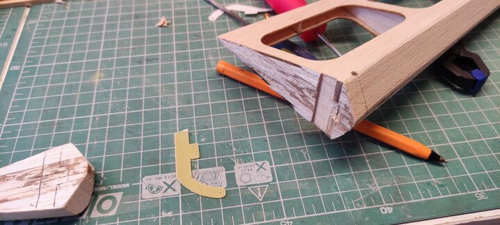

Ster kierunku po naprawie / zmianie...
Zacząłem od odcięcia spodu.
IMG_20220105_094721.jpg [ 594.15 KiB | Przeglądany 16284 razy ]

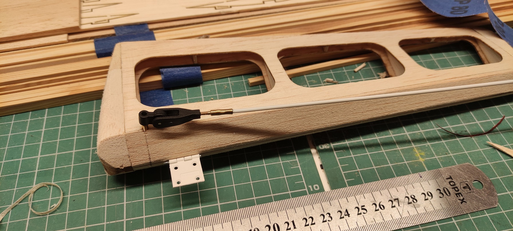

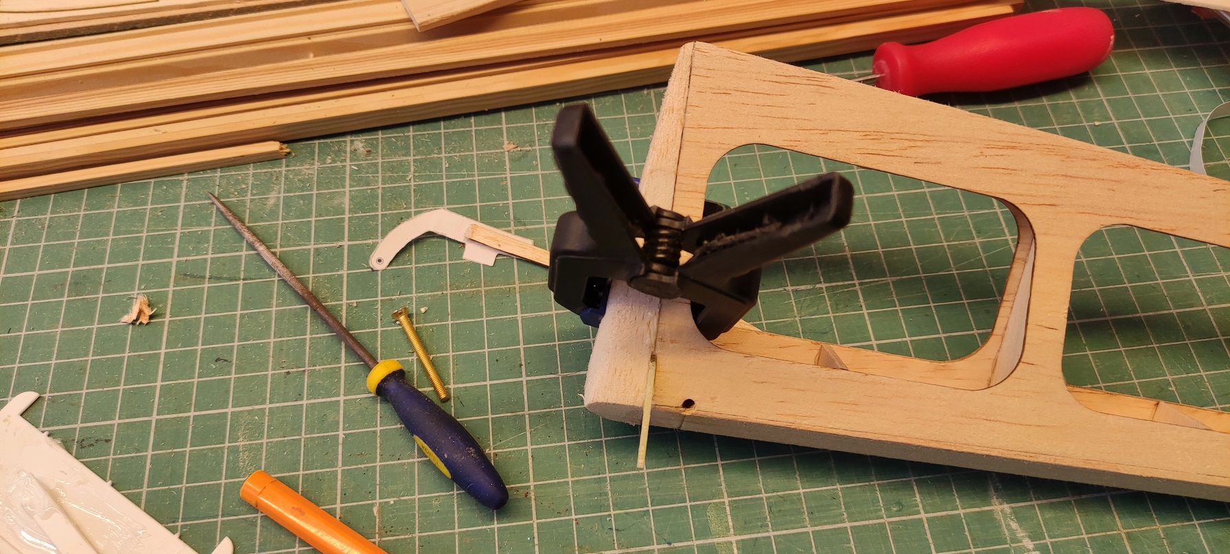

Potem dźwignia z laminatu i podcięcie w sterze.
IMG_20220105_101128.jpg [ 527.5 KiB | Przeglądany 16284 razy ]
Dźwignia klejona na poxipol, reszta drewno-drewno na pattex express.
IMG_20220105_102338.jpg [ 529.6 KiB | Przeglądany 16284 razy ]
Teraz uzupełnienie ubytków i gotowe... :)

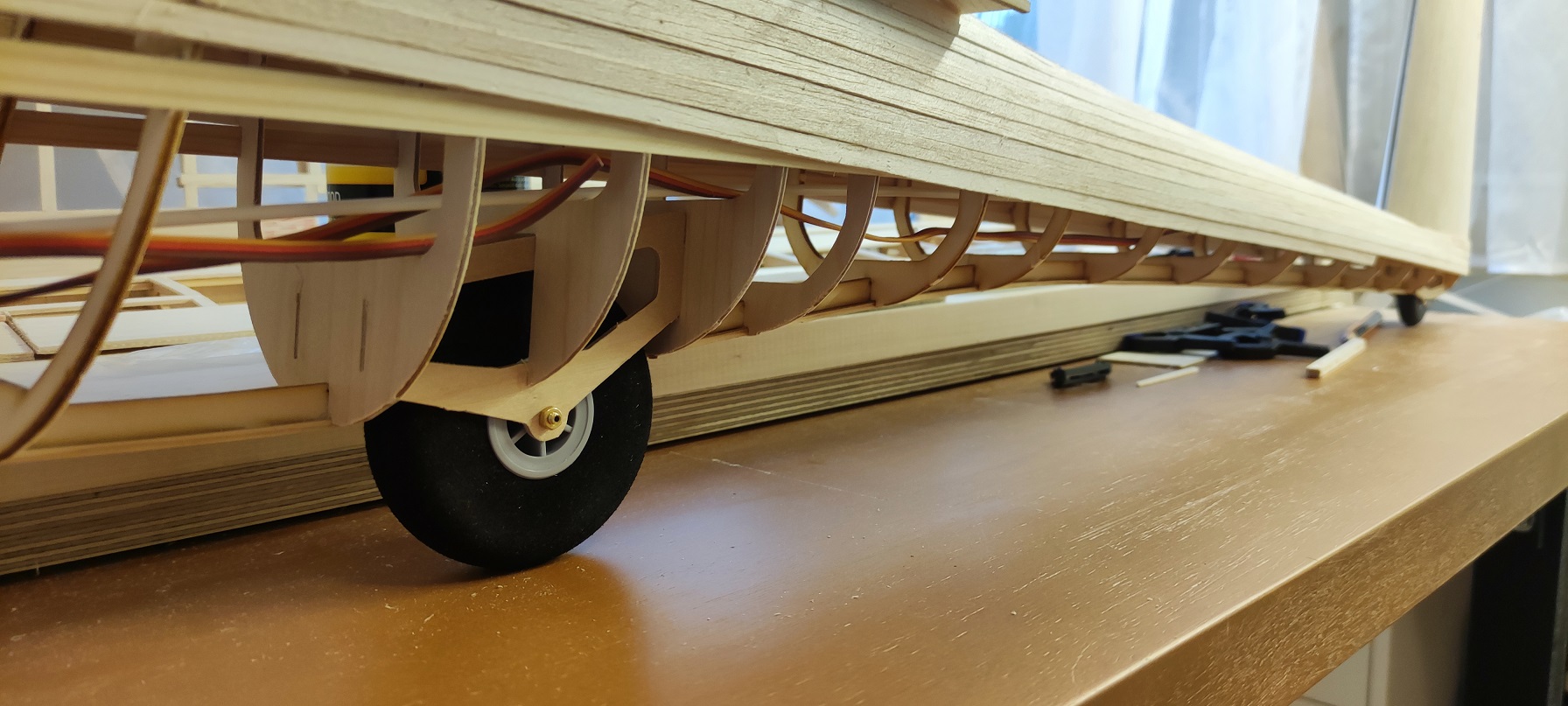

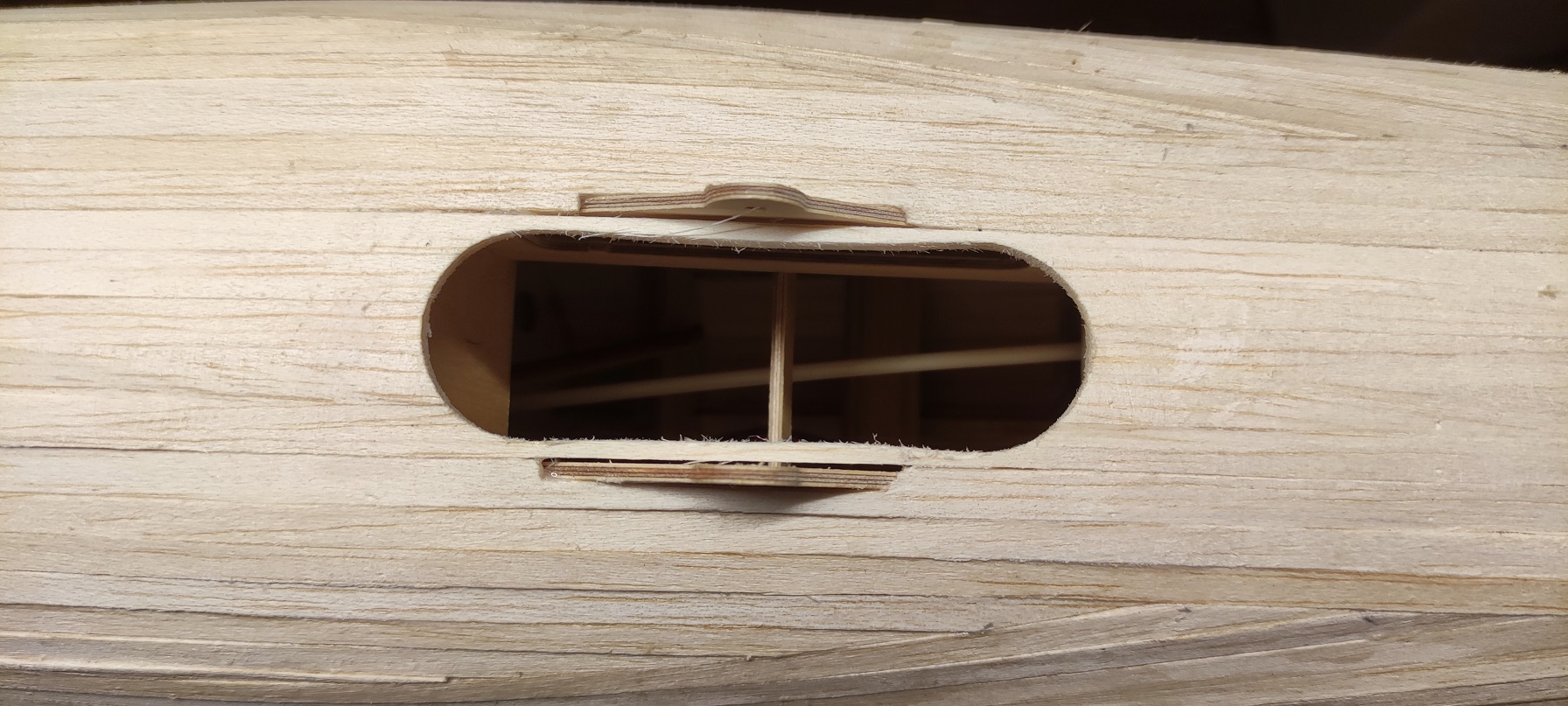

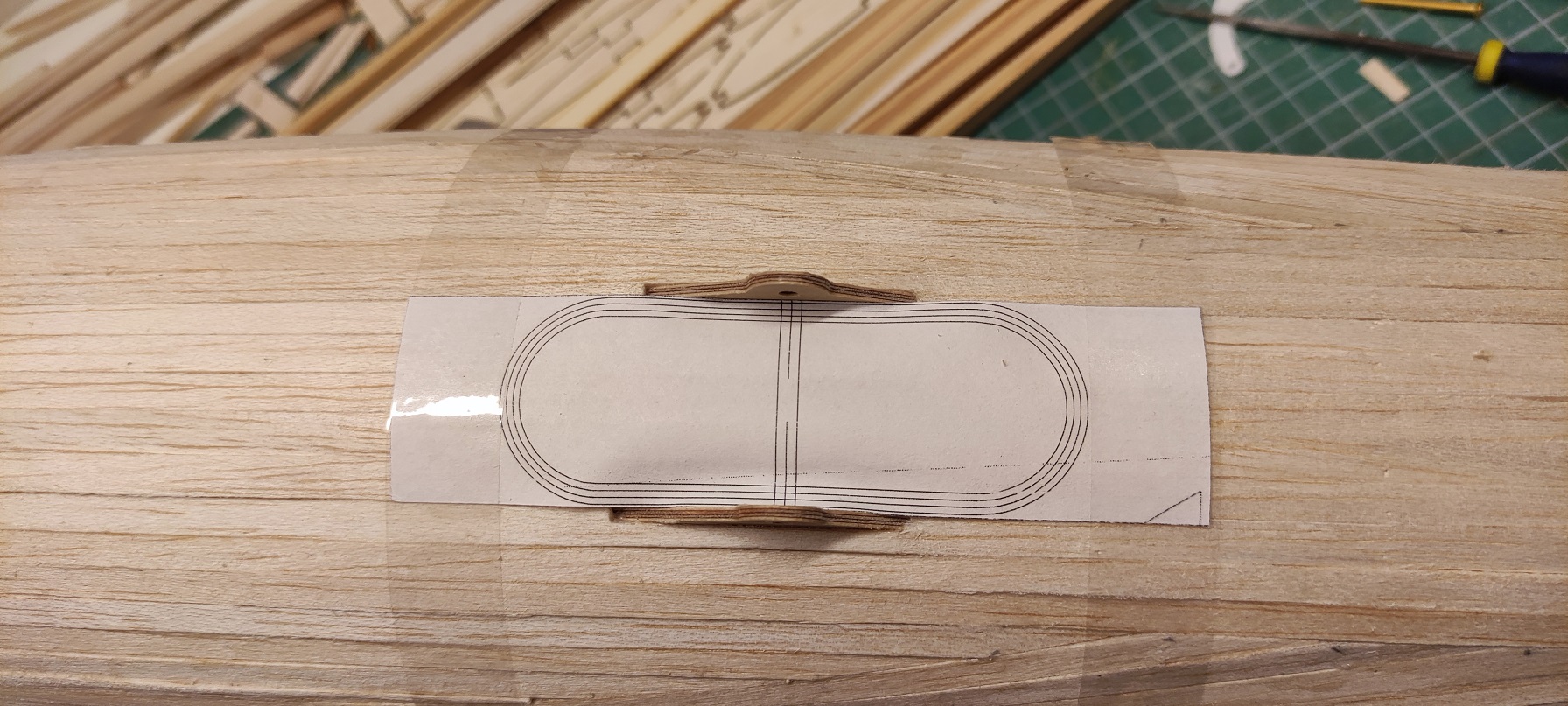

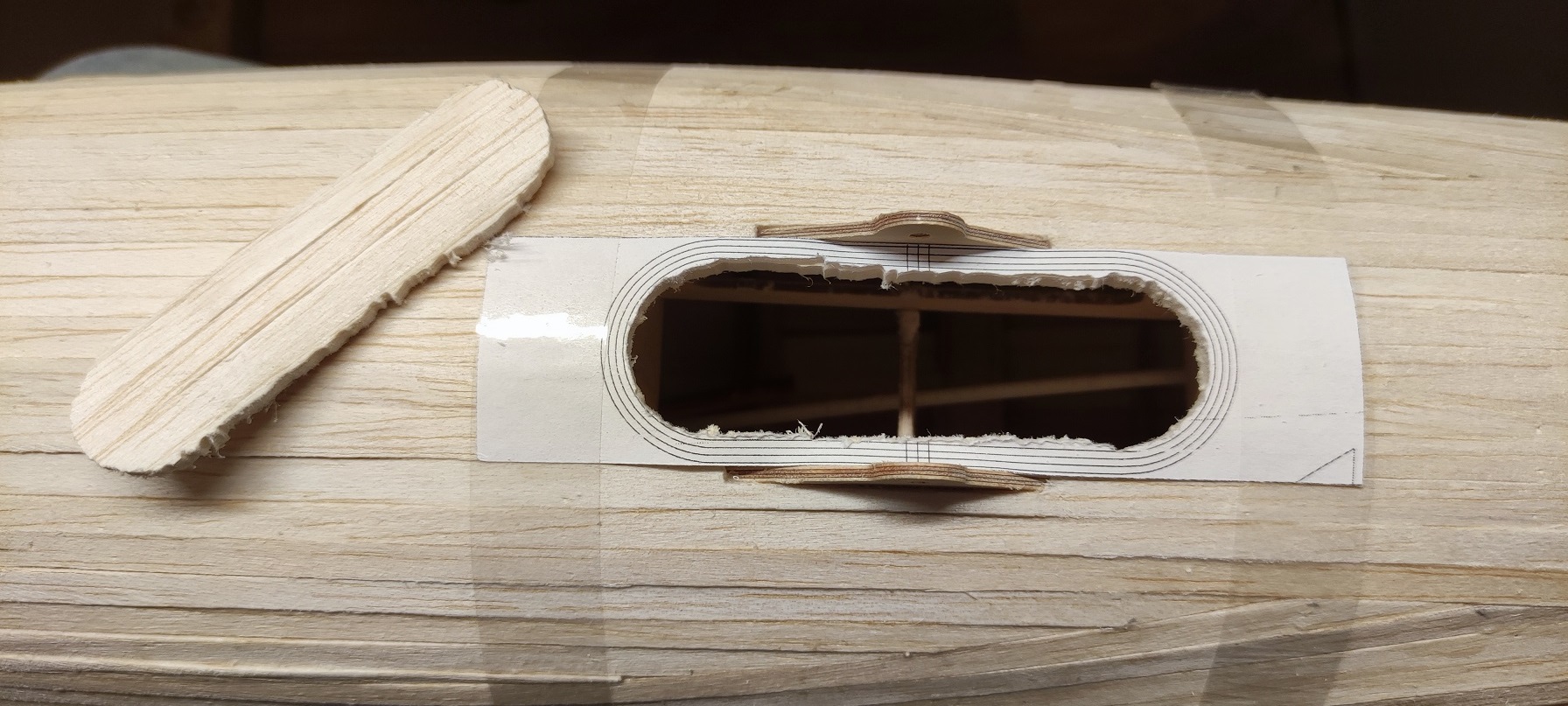

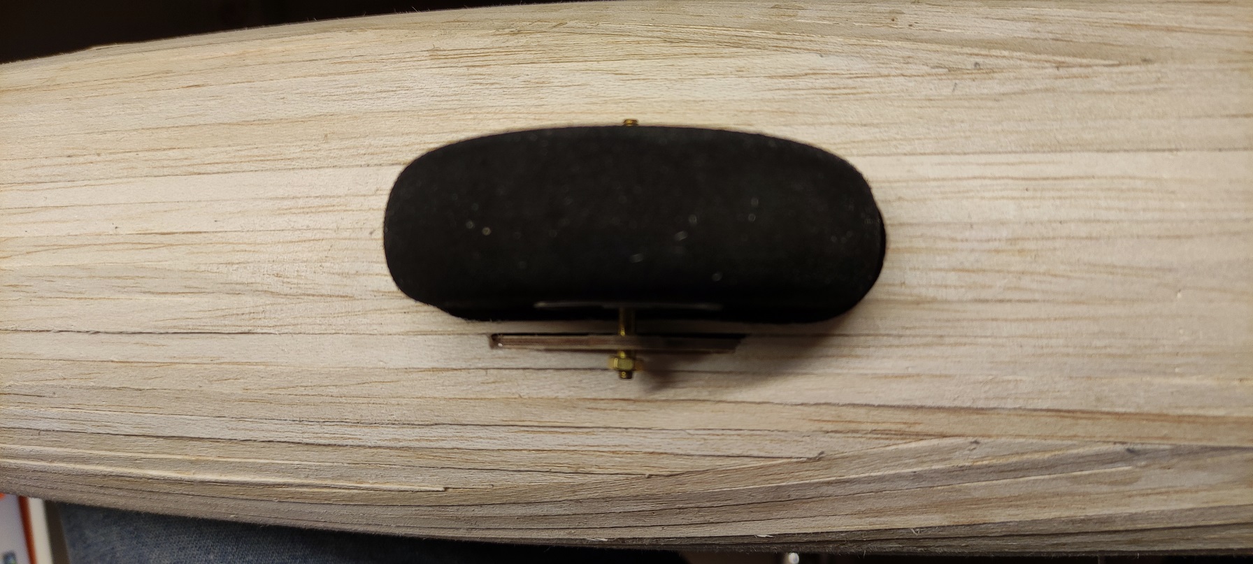

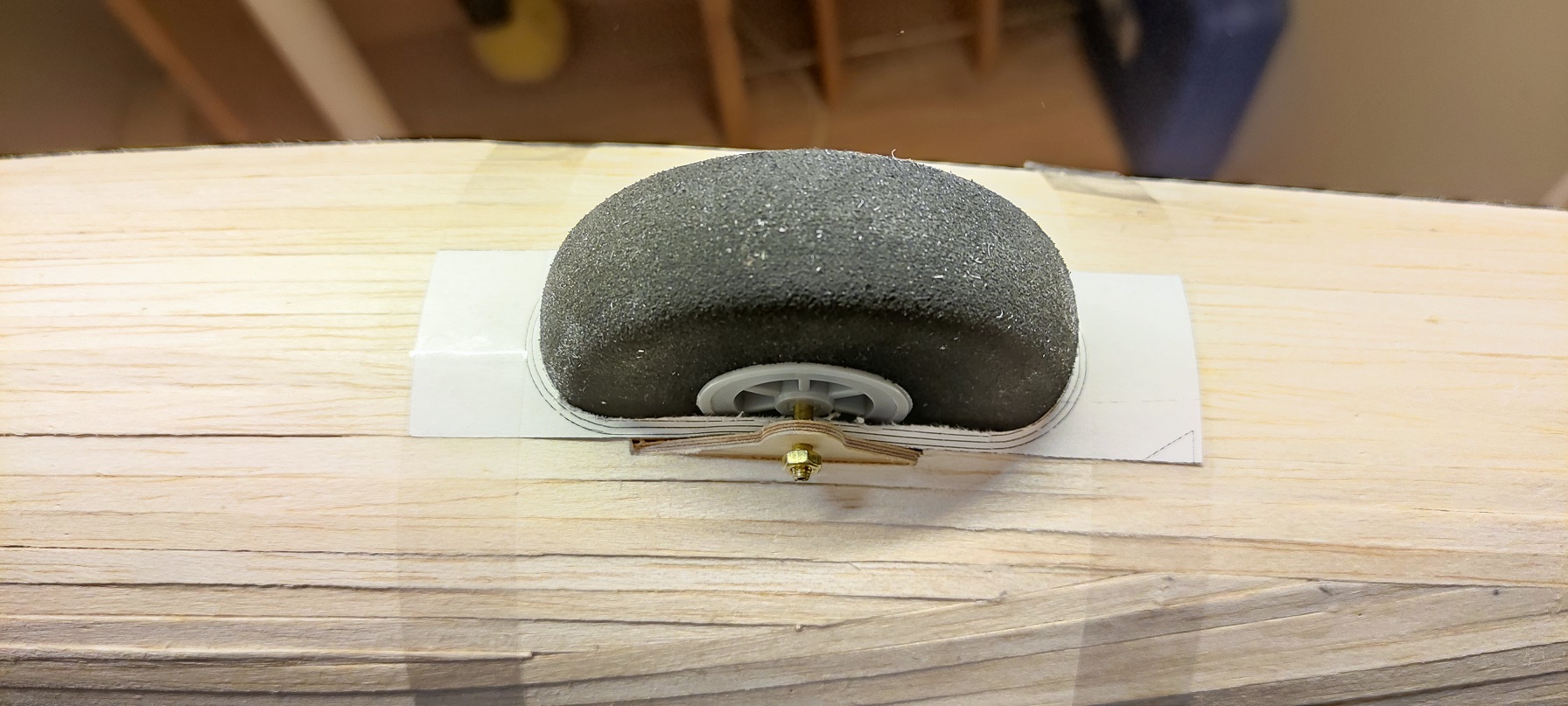

Szlifuję powoli kadłub, dziś w ramach odskoczni, wyciąłem otwór pod koło główne.
Ten element dotychczas sprawiał mi pewne problemy... postanowiłem więc podczas klepkowania poszycia zabudowywać go w całości by potem wyciąć.
No więc przygotowałem szablon koła.
IMG_20220107_165053.jpg [ 498.09 KiB | Przeglądany 16244 razy ]
Potem dremel z frezem w dłoń i po chwili wyszło tak.
IMG_20220107_165400.jpg [ 446.51 KiB | Przeglądany 16244 razy ]
Przymiarka...
IMG_20220107_170049.jpg [ 404.2 KiB | Przeglądany 16244 razy ]
Po chwili szlifowania na papierem ściernym nawiniętym na wałek, wyszło tak.
IMG_20220107_170243.jpg [ 433.55 KiB | Przeglądany 16244 razy ]
IMG_20220107_170304.jpg [ 464.42 KiB | Przeglądany 16244 razy ]
