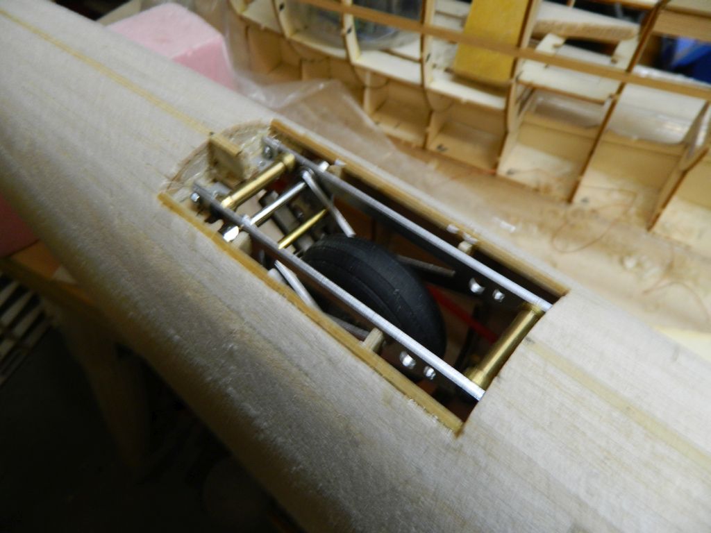

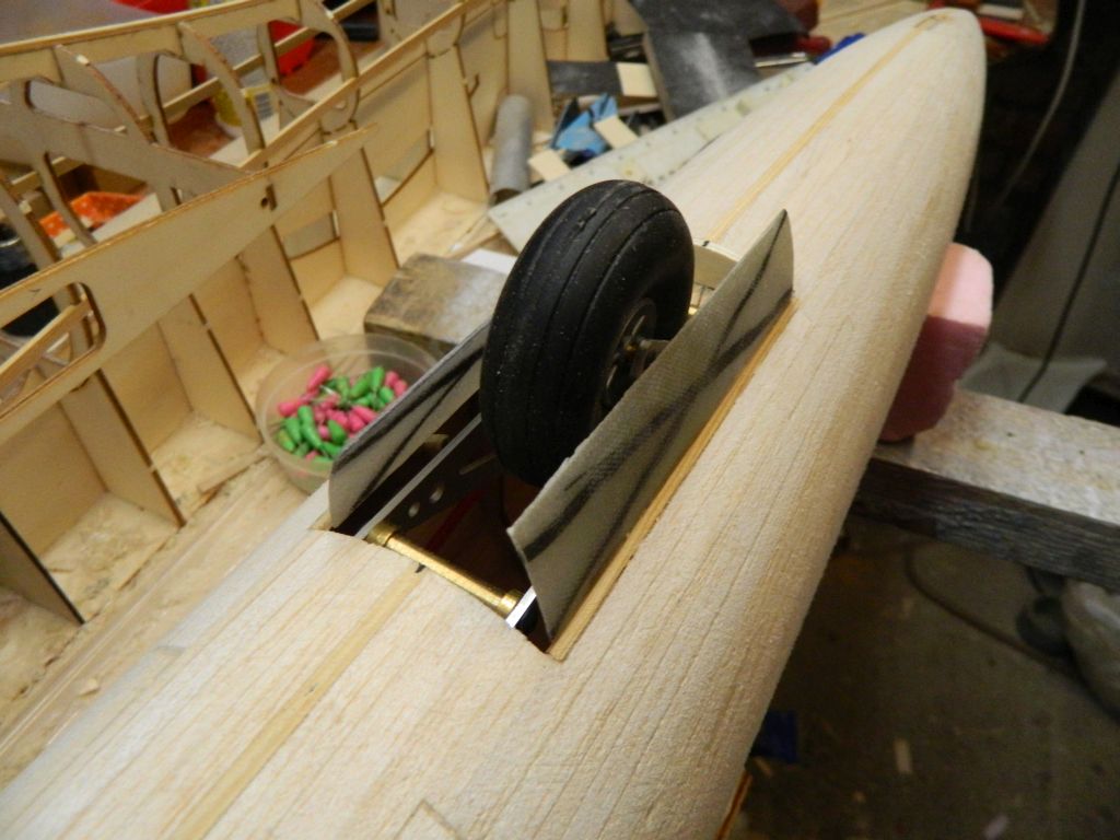

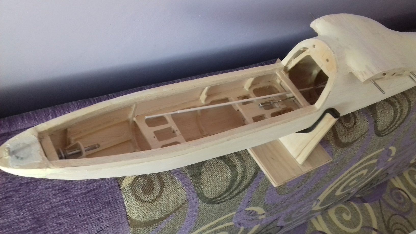

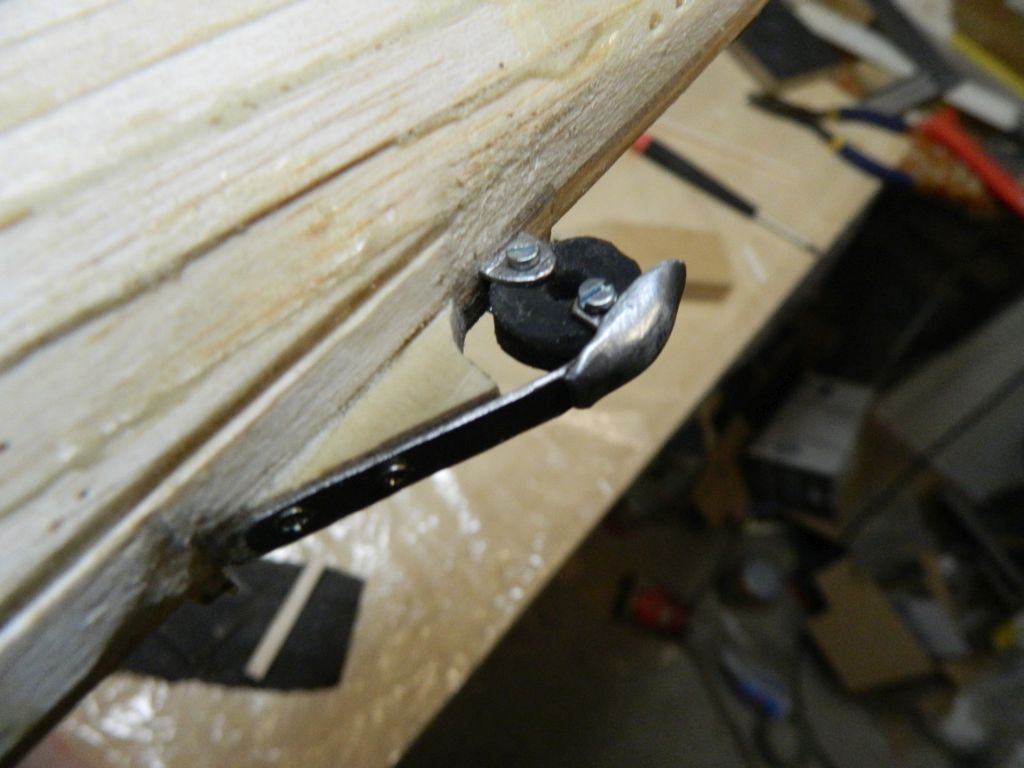

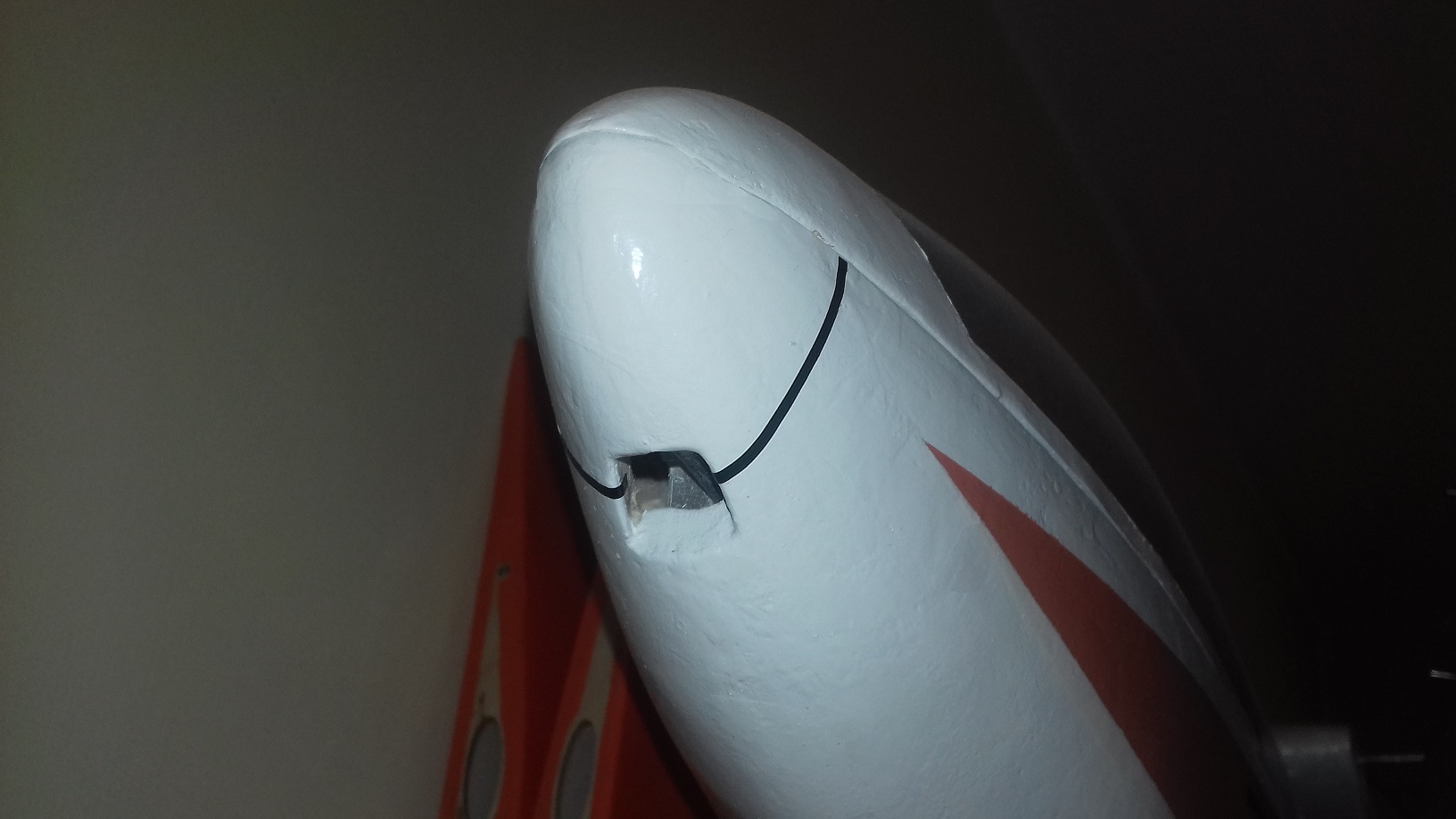

Ja w swoim Zefirze 2 wykonałem coś podobnego. Otwór do zapinania zdecydowanie większy a sam zaczep dużo solidniejszy. Nie widziałem Waszych zaczepów to i konstrukcja może wyszła bardziej siermiężna :lol: ;) .Podwozie wyszło extra. Zawiasy do klap możesz wykonać z drutu i rurek bowdena. Zamykanie najprostsze. Połączyć je gumkami aptekarkami na małych dżwigienkach z drutu w pozycji otwartej. W takcie zamykania wykorzystać nacisk obudowy podwozia na gumki ;) .

Aa... rozumiem ;) . Zapytałem ponieważ w Komarze mam zaczep poniżej osi silnika i zakładany właśnie od dołu i tak średnio mi się to zakłada. Być może przez to że u nas linki holownicze mają grube końcówki bo jednak muszą pracować z szybowcami o masie od 6 do 18 kg.

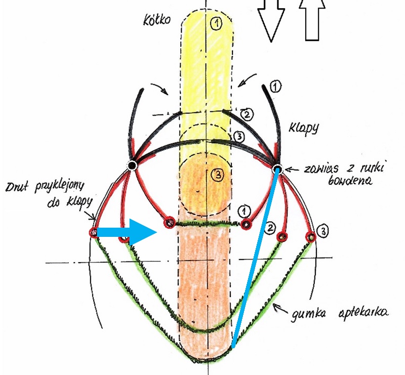

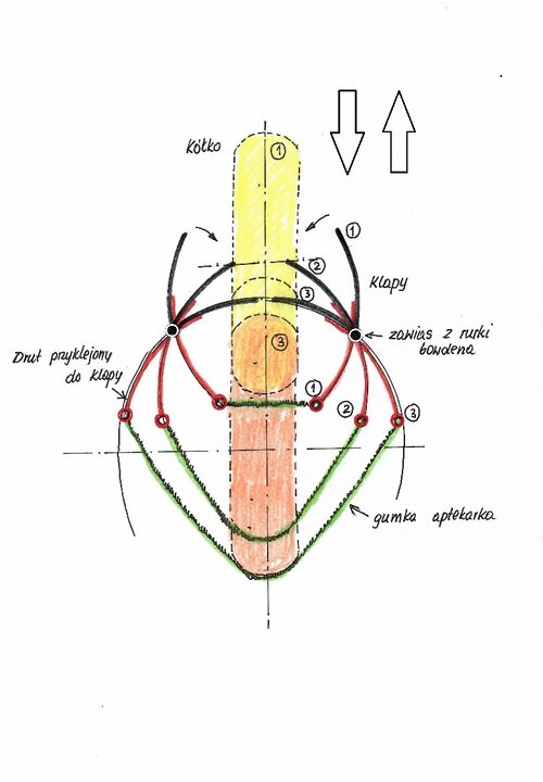

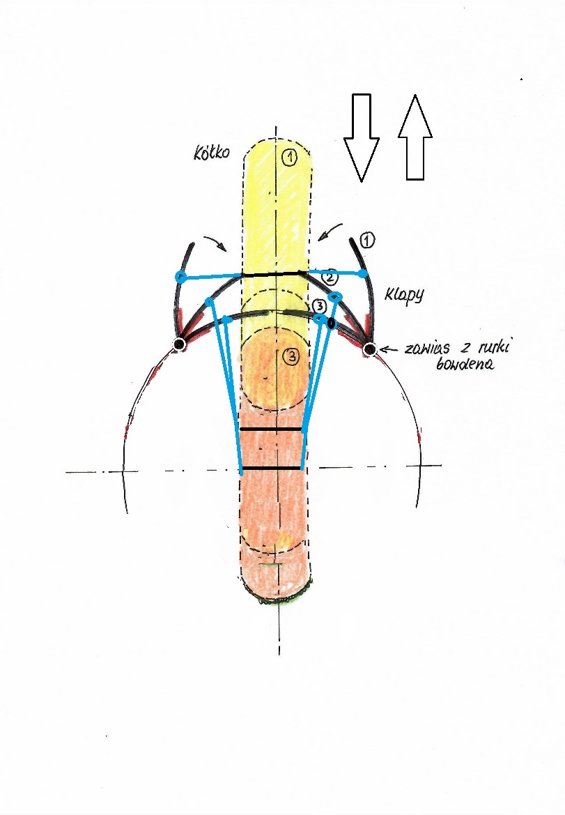

Odręczny szkic poglądowy rozwiązania zamykania klapy z poprzedniego postu. Oczywiście to tylko przykład ;) Kąt przyklejonych drucików trzeba ustalić doświadczalnie aby w pozycji "3" klapy się domykały. Inne rozwiązanie to zastosowanie cięgien.

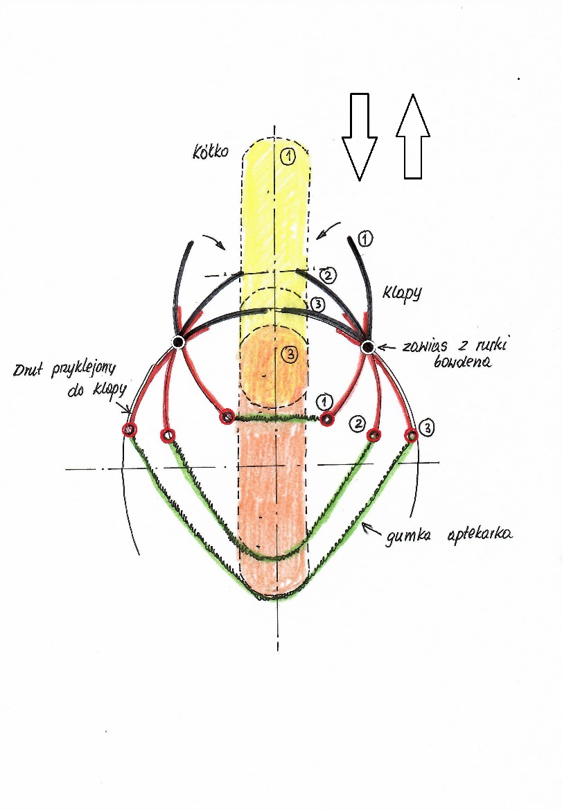

Cięgna z drutu ze sprężynką mocowane w połowie klapy i w osi kółka. Oczywiście to tylko poglądowy szkic.

Jeśli chodzi o rozwiązanie z gumką recepturką to nie do końca będzie działać:
W pozycji zamkniętej (3) składowa pozioma na końcu dźwigni będzie do wnętrza kadłuba (niebieska strzałka z lewej strony):
Podwozie.jpg [ 123.96 KiB | Przeglądany 12211 razy ]
Spowoduje to, iż punkt mocowania drutu klapy (czerwony) ustawi się w pozycji wskazanej niebieskim odcinkiem (z prawej strony na rys.). Poza tym, gumka nie będzie na środku koła podwozia tylko najpierw koło obróci się tak, że gumka zahaczy oo wahacz podwozia.
Pozycja mocowania gumki winna być przed osią obrotu klapy (analogicznie do drugiego rysunku).
Osobiście nie jestem przekonany do gumki, która będzie ciągle napięta - po pewnym czasie trzeba będzie ją wymienić. Skłaniałbym się do zastosowania małych sprężynek mocowanych do kadłuba. Pięć lat temu zrobiłem to jak pod tym linkiem - i działa bezproblemowo do dziś.

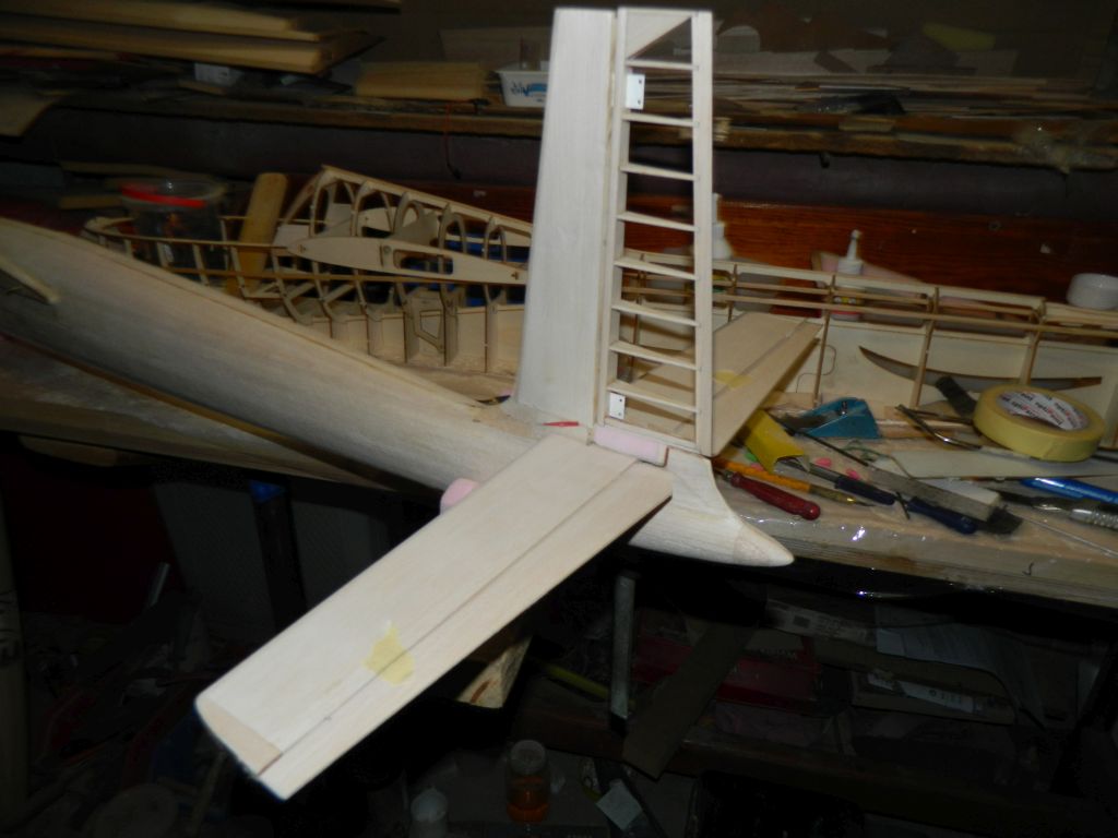

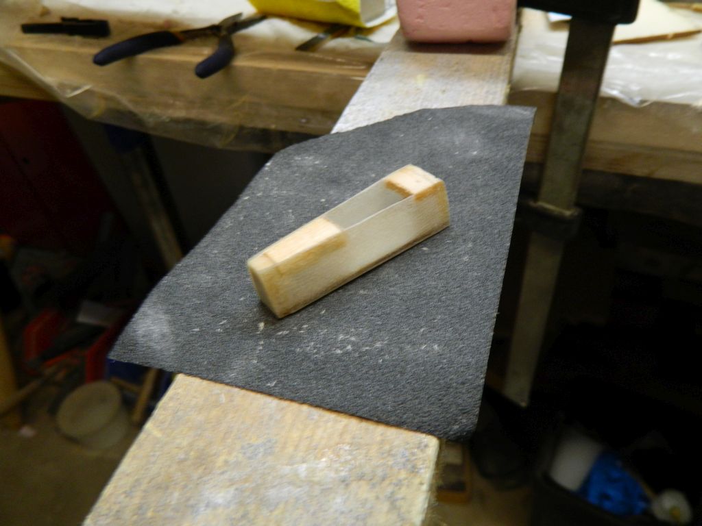

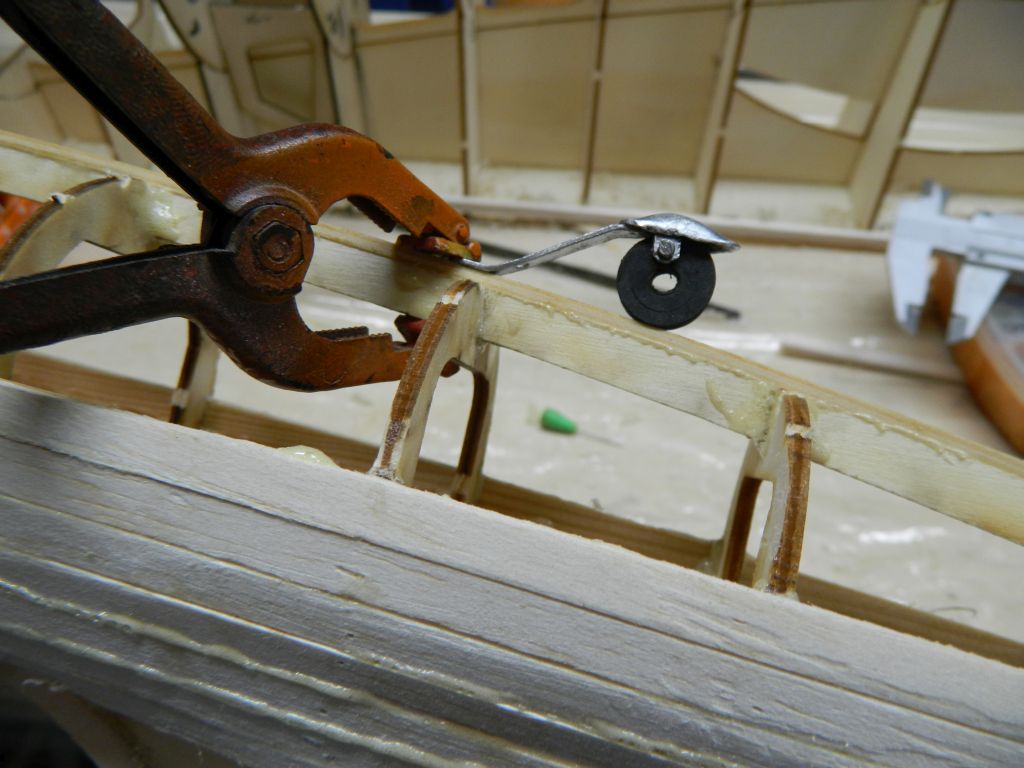

Płoza ogonowa.
Dzięki za odzew w temacie klapek podwozia. Na pewno gumki i inne takie nie wchodzą w grę. Coś się wymyśli ;) .

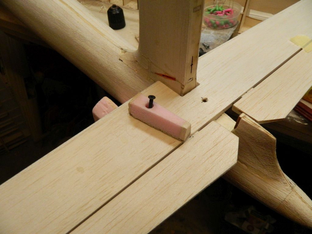

Płoza ogonowa gotowa ;) .

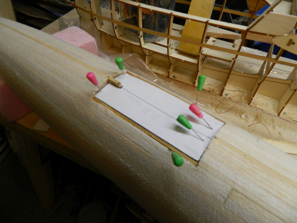

Kadłub oklejony balsą, zaczynam szlifowanie. Dzisiaj zrobiłem maskownicę szpary pod SK a nad poziomym. Ta część będzie wykonana z laminatu i przykręcana do modelu razem ze statecznikiem poziomym.

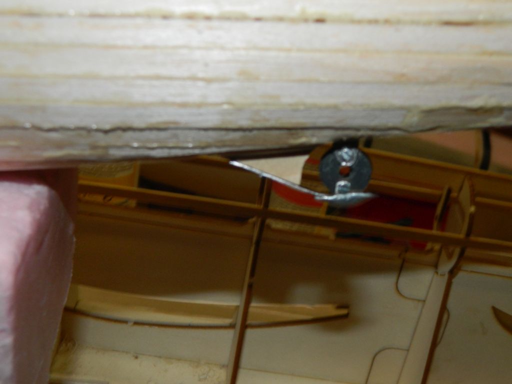

Kadłub "się szlifuje" ;) . Równolegle pracuję nad podwoziem. Wykonałem szablon otworu wnęki zespołu koła głównego. Przy jego pomocy wkleiłem listewki sosnowe 2x2 wzdłuż listw pokrycia kadłuba. Otwór jest teraz równy. Wszystko oszlifowałem, razem z kawałkiem styroduru - na zdjęciu widać. Będzie to kopyto do wykonania klapek zamykających wnękę koła. Będą zrobione z laminatu, pozytywowo. Cały czas myślę nad systemem zamykania/otwierania klapek. Najbardziej sensownym jest zastosowanie drutu z bowdena jako elementu skrętnego/sprężynowego, jako zawias i zamykającego wnękę. Zobaczymy. To za kilka dni :) .

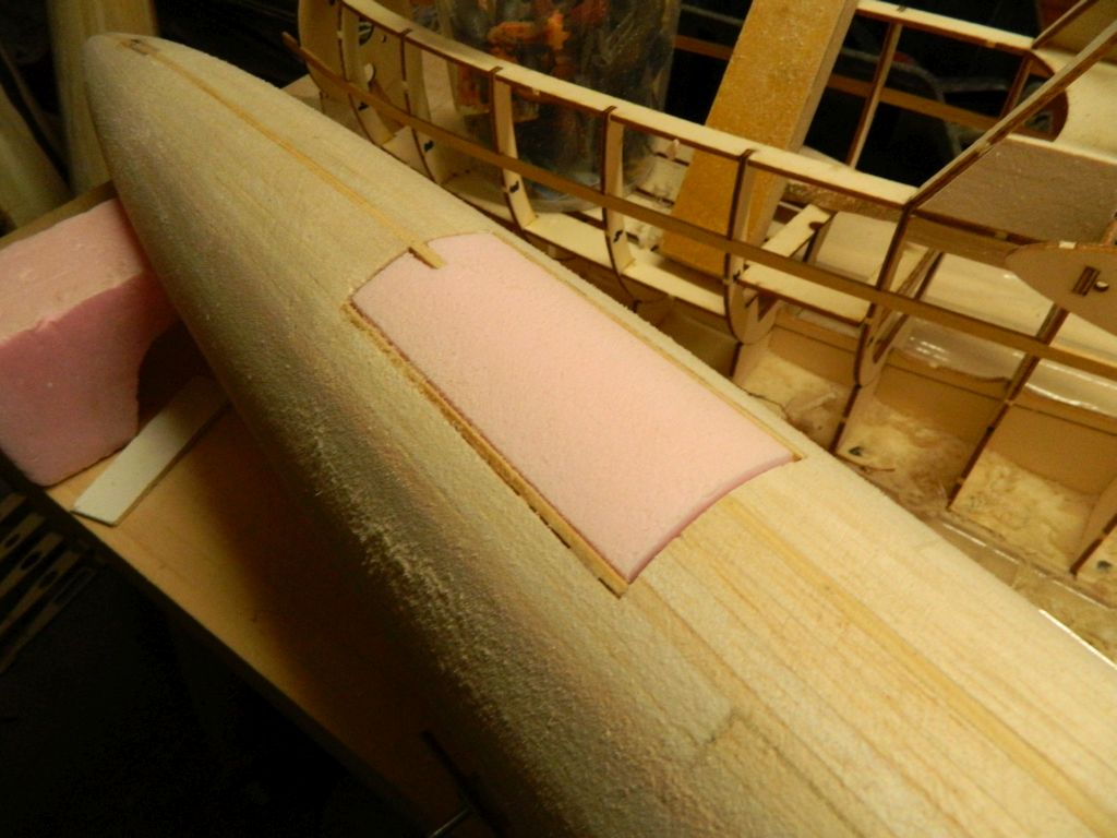

Czasami jest tak, że nie bardzo się wie jak coś, jakiś element zaplanować, zbudować. Podobnie jest z tymi klapkami podwozia. Dzisiaj znalazłem, bo nie wymyśliłem ;) , rozwiązanie :) . Tak mi się wydaje ;) . Wyskoczyła mi w googlach, w czasie poszukiwań rozwiązania, relacja z budowy Jantara 2B /ok 4 m rozp/ na stronie PP. Tam gościu zastosował silikon jako zawias, olśniło mnie :D . Tak zrobię.
Dzisiaj wypłukałem nitro styro wcześniej zalaminowane elementy, czyli klapki podwozia i wstawkę pod Sk na kadłubie. Na zdjęciu pokrywy wnęki tymczasowo przyklejone taśmą i kontrola działania, wydaje się być ok ;) .
