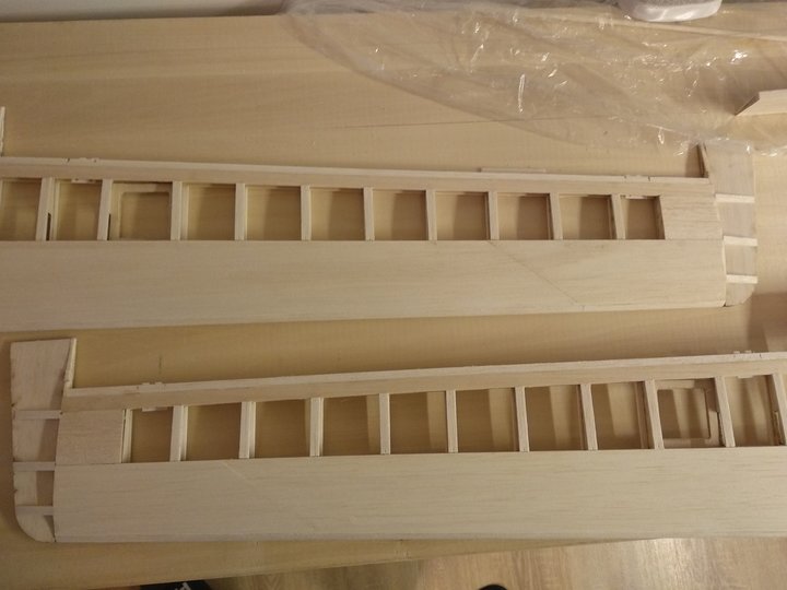

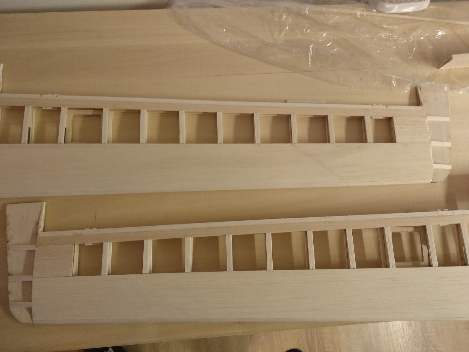

Post: 4 sie 2020, o 20:31

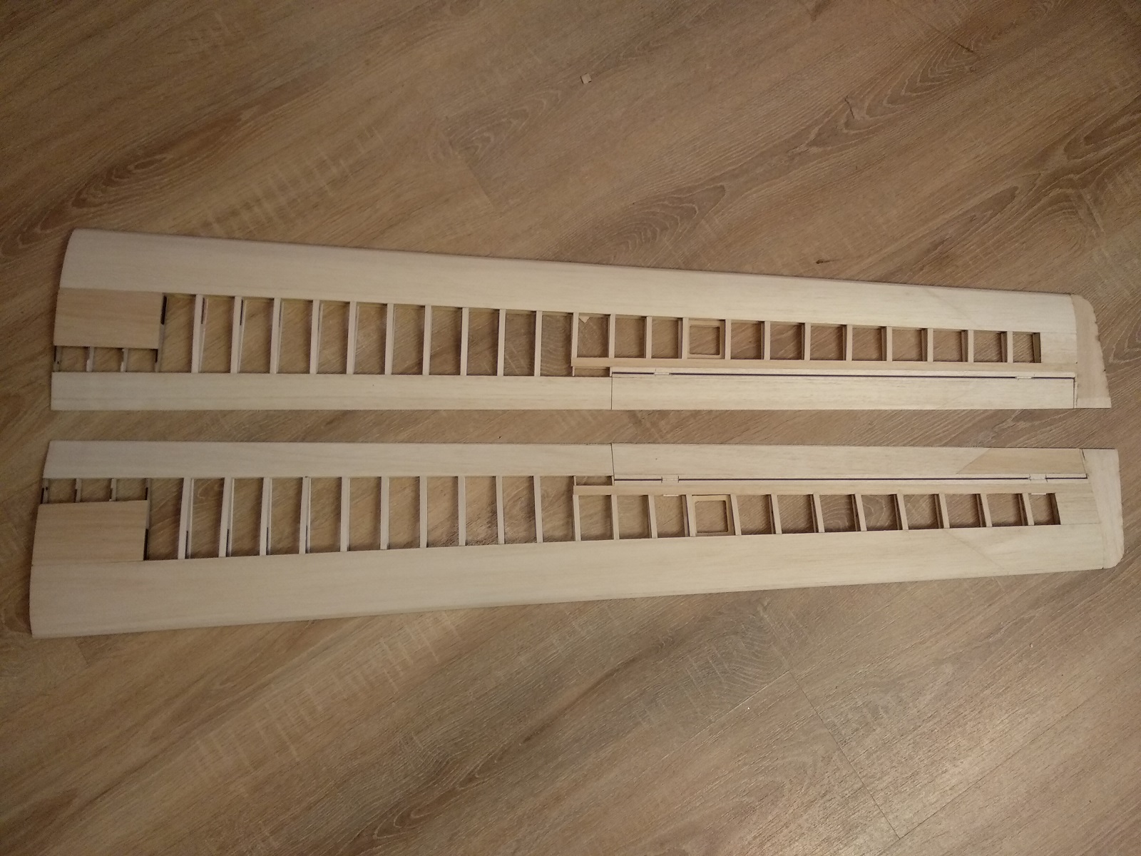

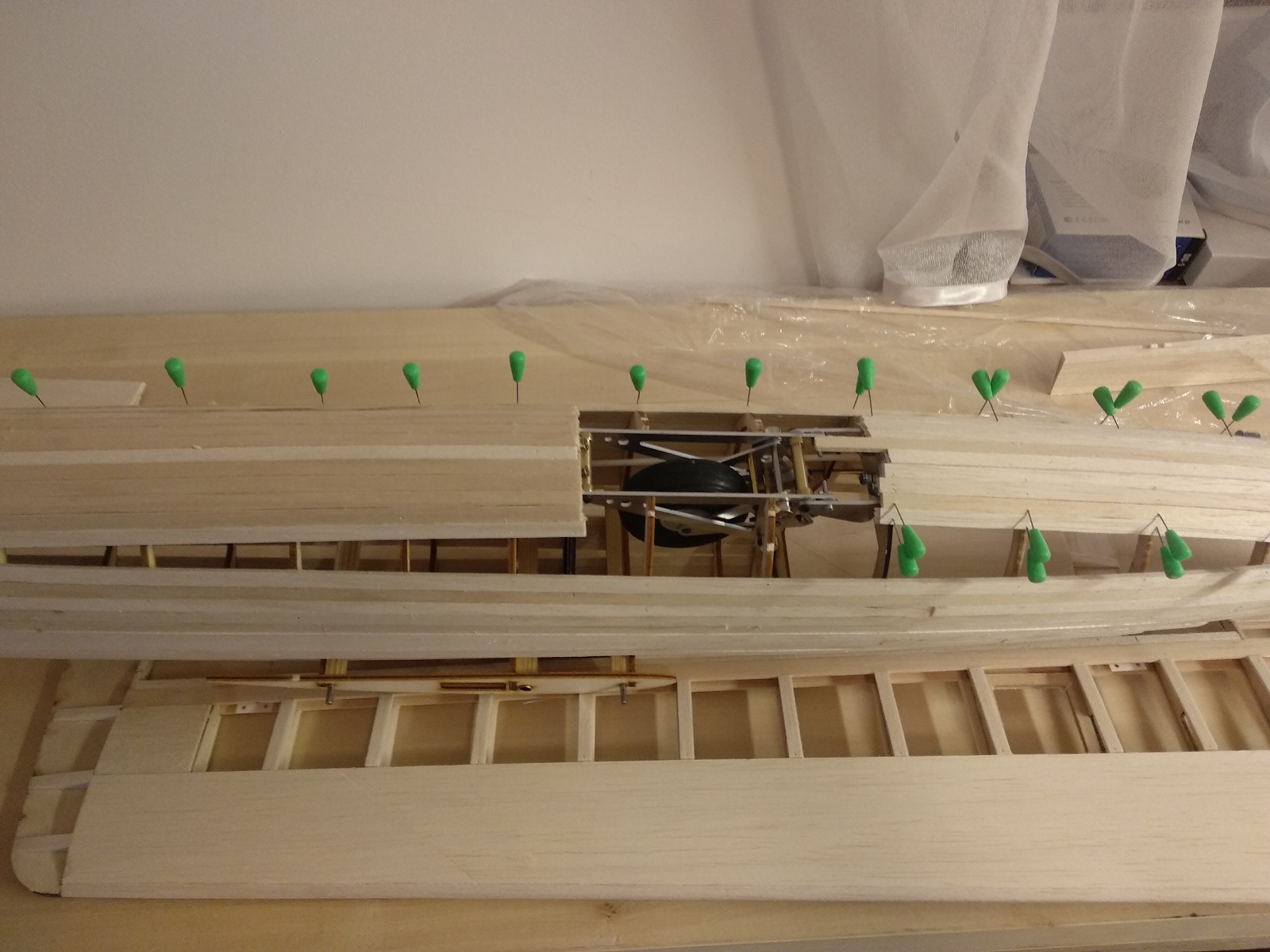

W kadłubie przybywa poszycia, wykończam co się da.
Skrzydła w zasadzie gotowe, dziś odciąłem i przygotowałem lotki.
Czas zalać bagnety żywicą resztka poszycia i gotowe do foliowania.

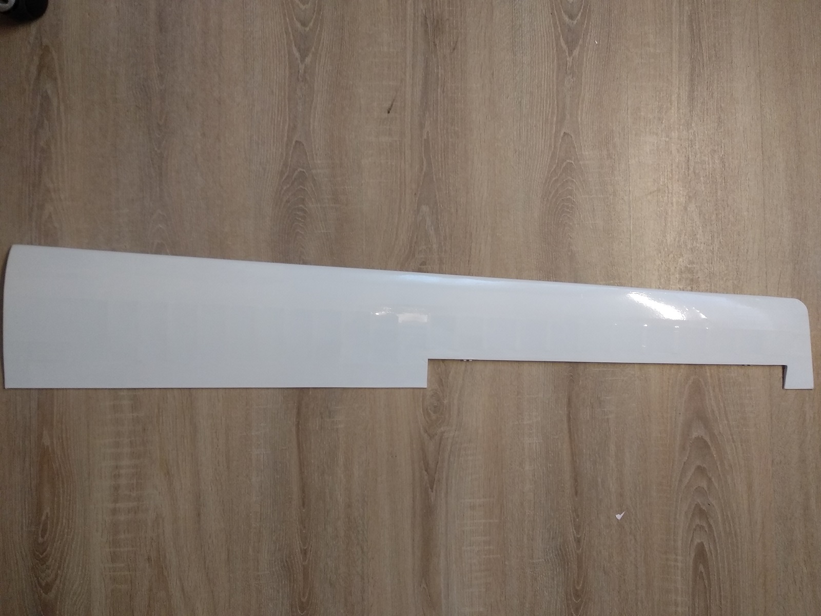

Post: 16 sie 2020, o 19:36
Wyjazdowa część urlopu skończona, czas wracać do pracy nad modelem :)
Jedno skrzydło oklejone folią.

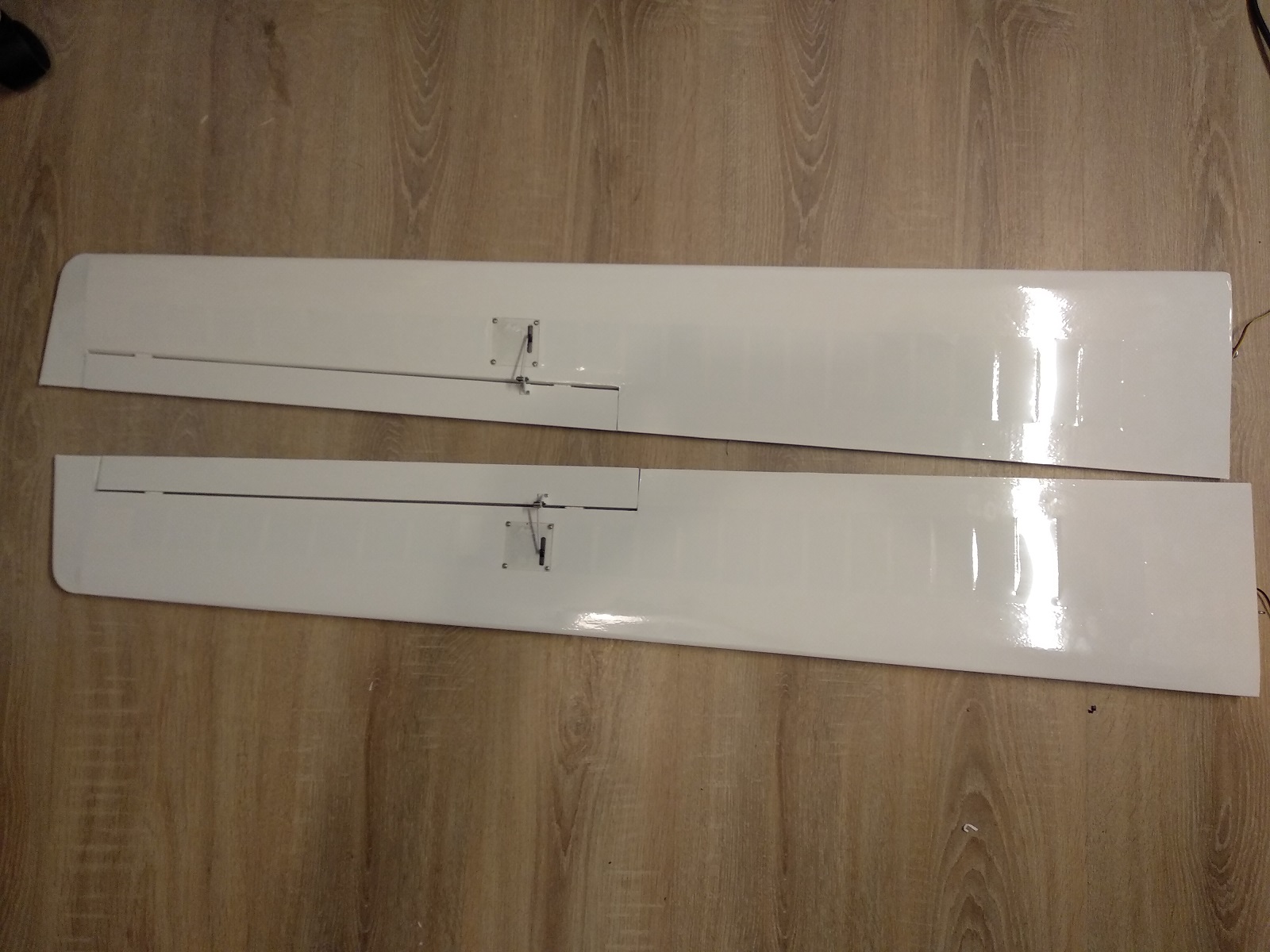

Post: 17 sie 2020, o 20:51
Skrzydła zbudowane, oklejone i uzbrojone.
Wstępnie też już zaprogramowałem w radiu :)
Czas podgonić kadłub :lol:

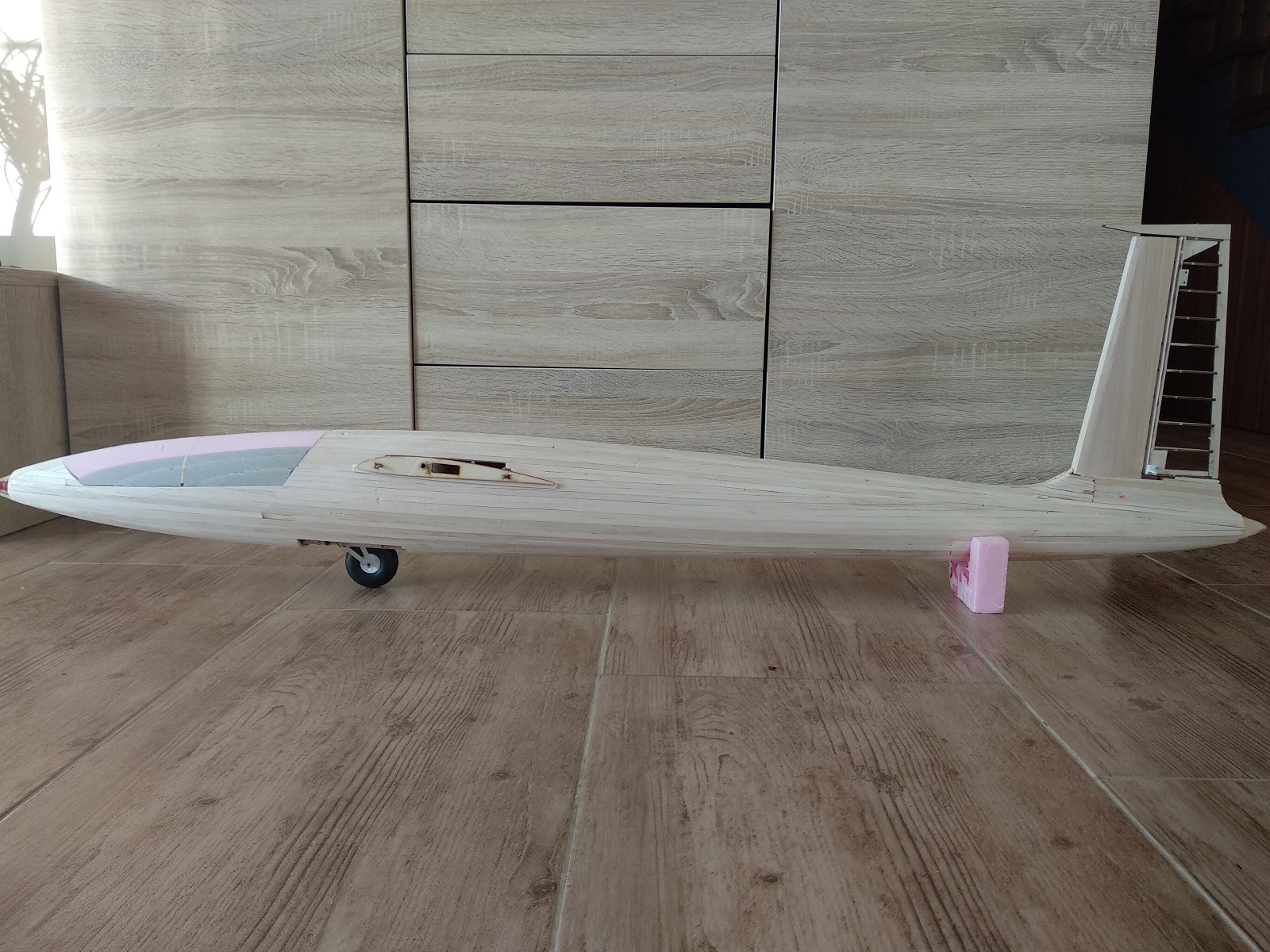

Post: 18 sie 2020, o 13:20

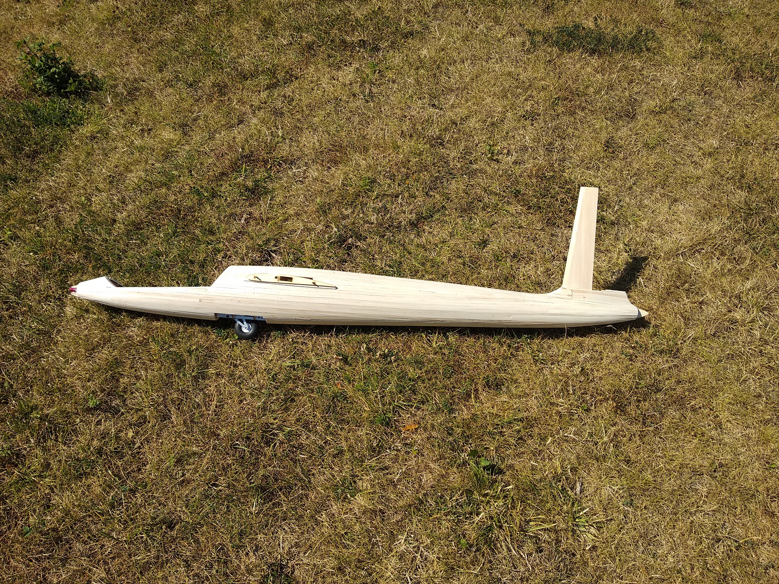

Wstępny szlif, by kadłub nabrał trochę kształtu. Poza tym czas szykować kopyto owiewki ;)
Waga w tym stanie wraz z podwoziem 388 gram.

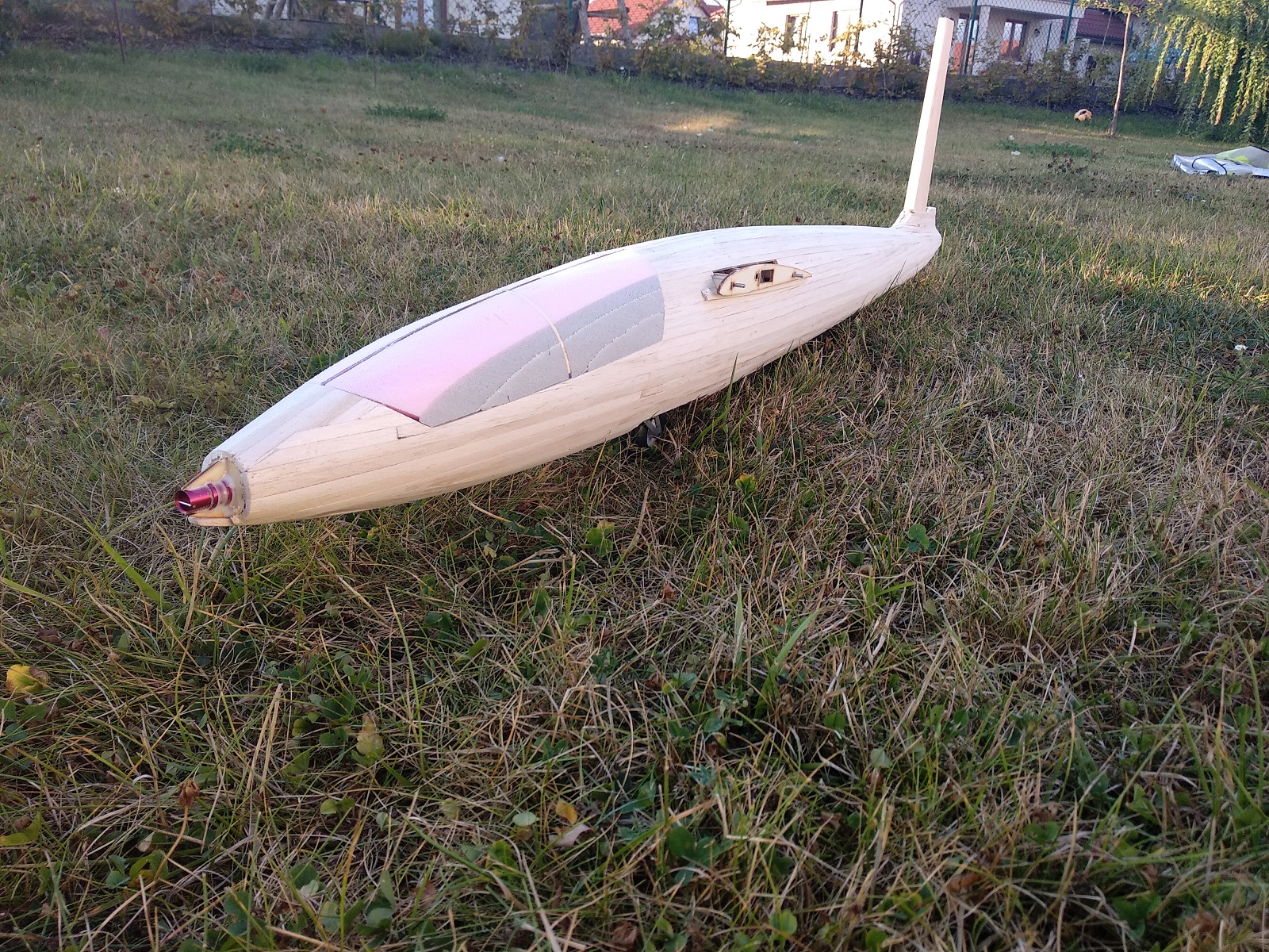

Post: 25 sie 2020, o 21:50

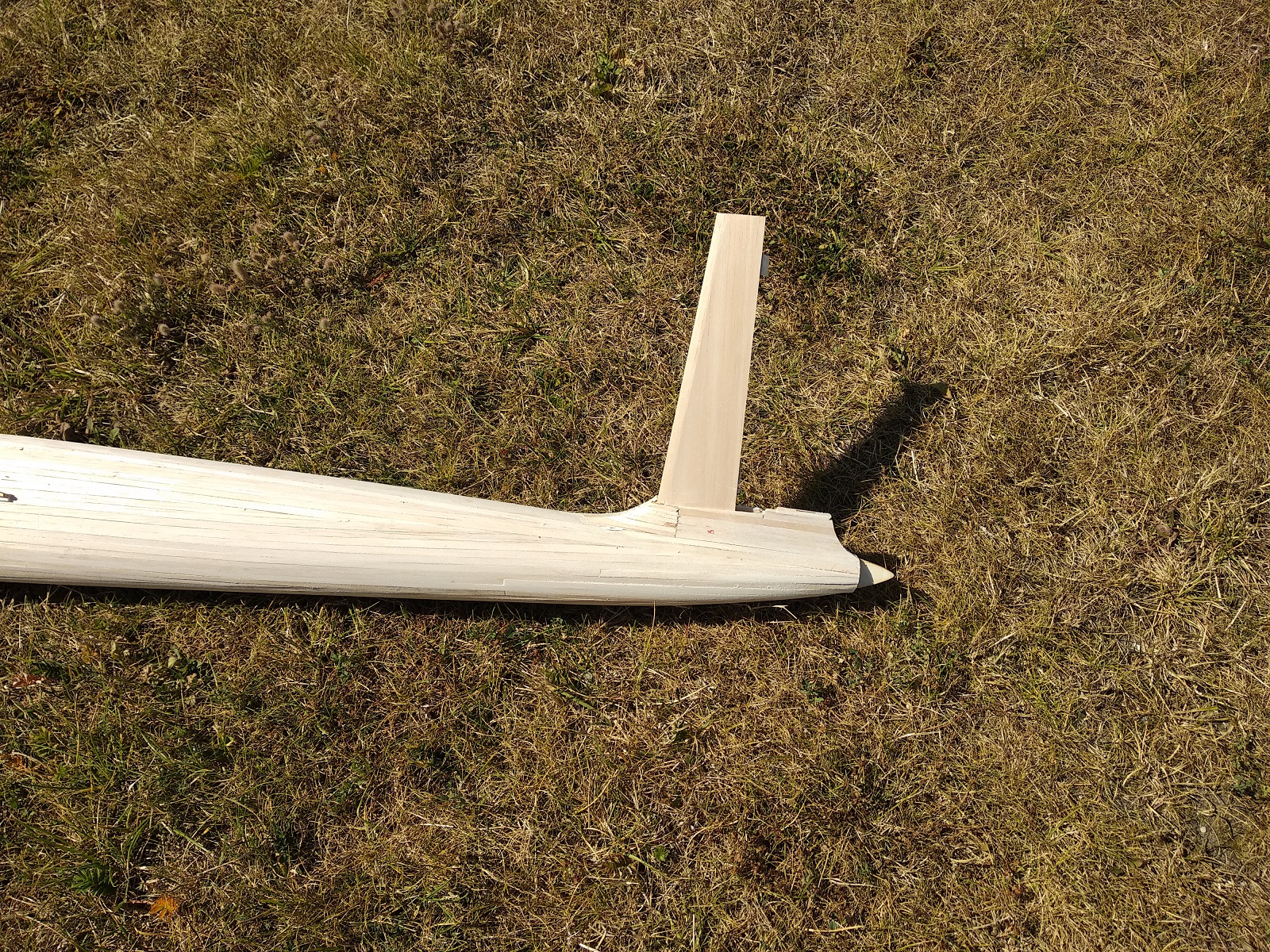

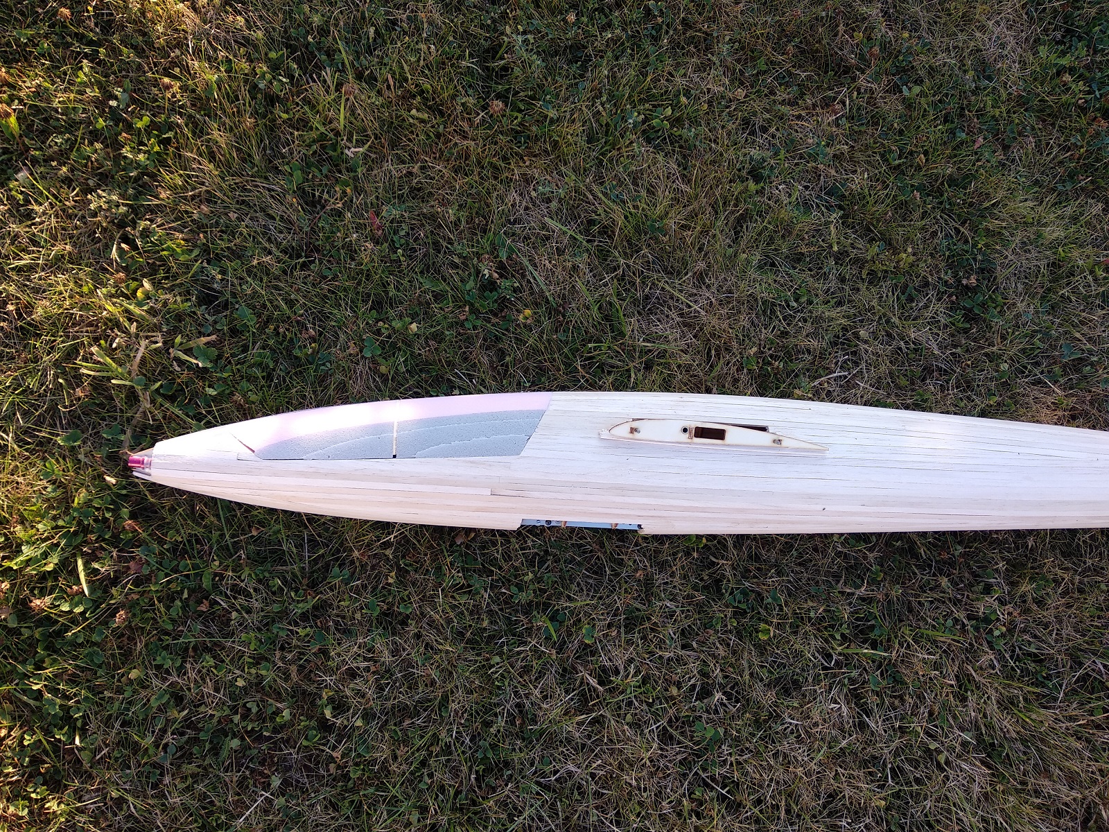

Zaległe zdjęcia ;)
IMG_20200818_184820.jpg [ 1.35 MiB | Przeglądany 10705 razy ]
IMG_20200818_184859.jpg [ 1.15 MiB | Przeglądany 10705 razy ]
IMG_20200818_185217.jpg [ 652.22 KiB | Przeglądany 10705 razy ]
