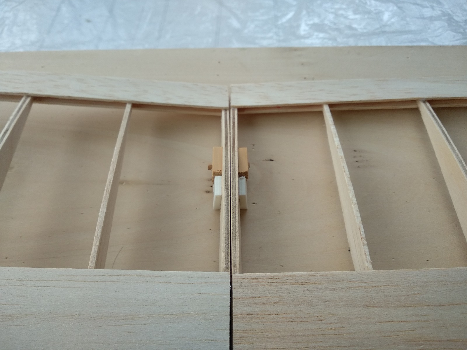

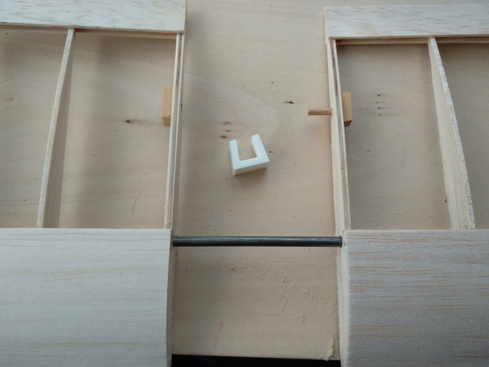

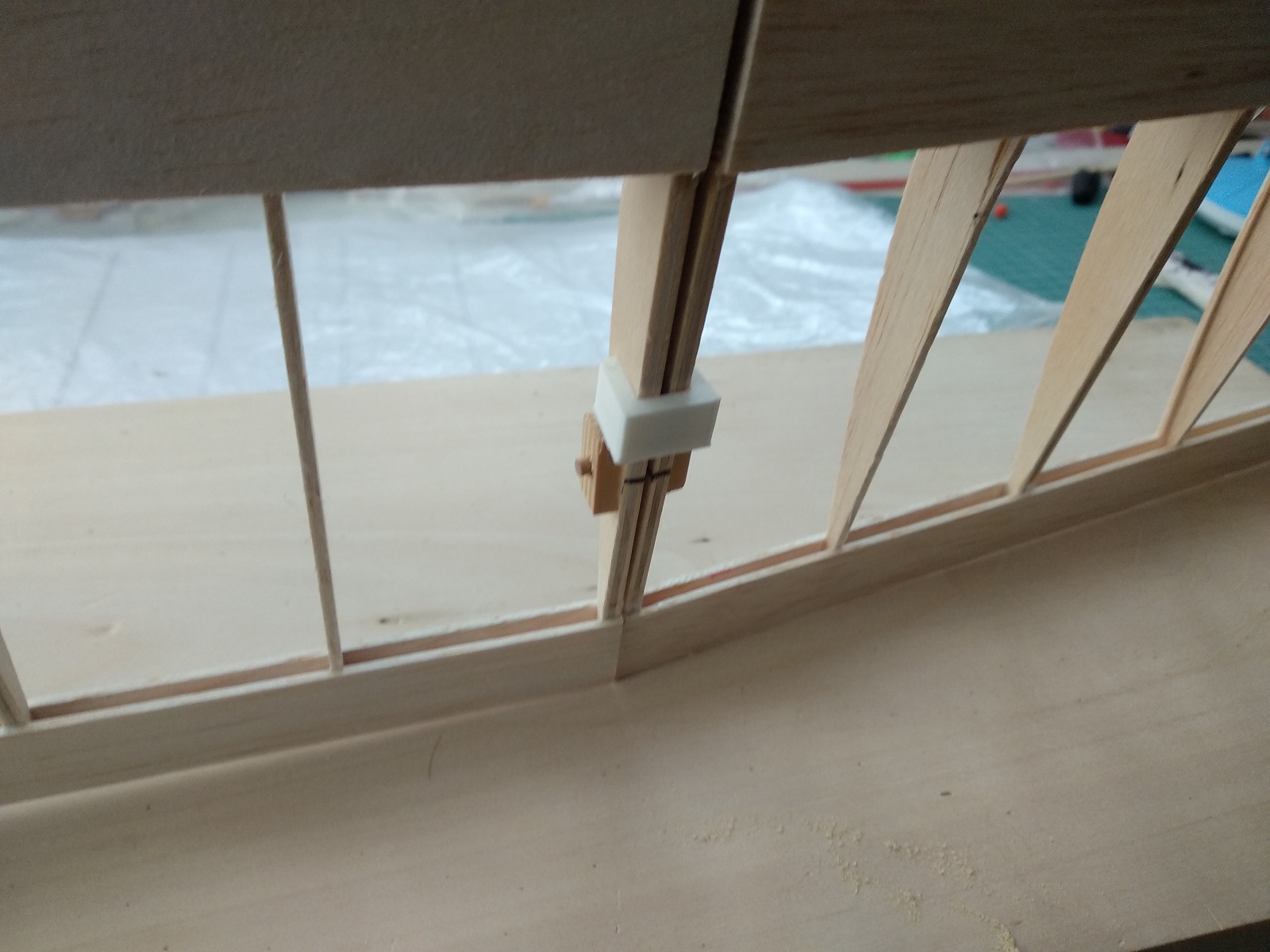

Zdecydowałem się zrobić skrzydła rozłączne. Skleić zawsze można je później.
Wydrukowałem kawałek plastiku i wygląda to tak:
IMG_20191009_165131.jpg [ 346.37 KiB | Przeglądany 15362 razy ]
IMG_20191009_165155.jpg [ 332.85 KiB | Przeglądany 15362 razy ]
IMG_20191009_165202.jpg [ 386.15 KiB | Przeglądany 15362 razy ]
Jestem dobrej myśli ;) a jak będzie czas i oblot pokaże :lol:

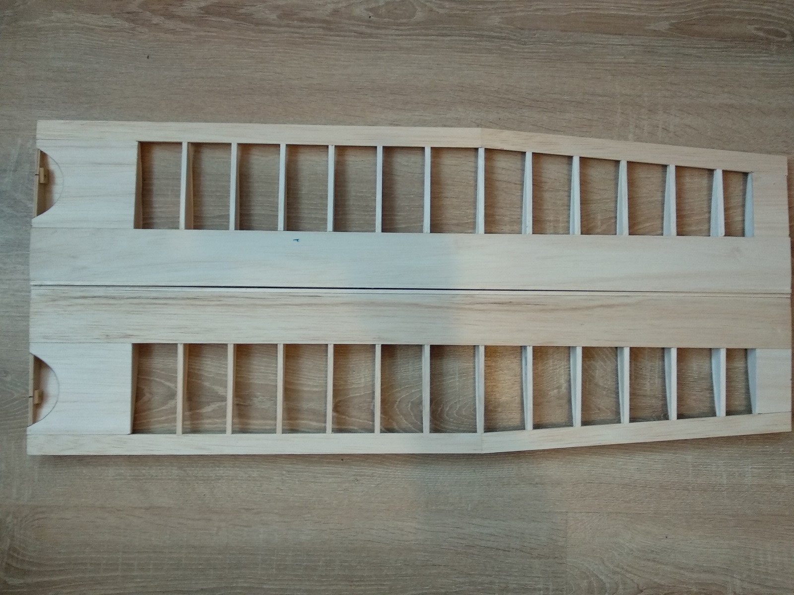

Skrzydła w zasadzie gotowe, zostało oszlifować natarcie i przykleić końcówki.
Tak się to prezentuje od spodu, przy żebrach nasadowych widoczne podcięcie by był dostęp do spinania ich razem.
IMG_20191013_102159.jpg [ 464.91 KiB | Przeglądany 15320 razy ]
Skrzydła ważą po 83 gramy każde.

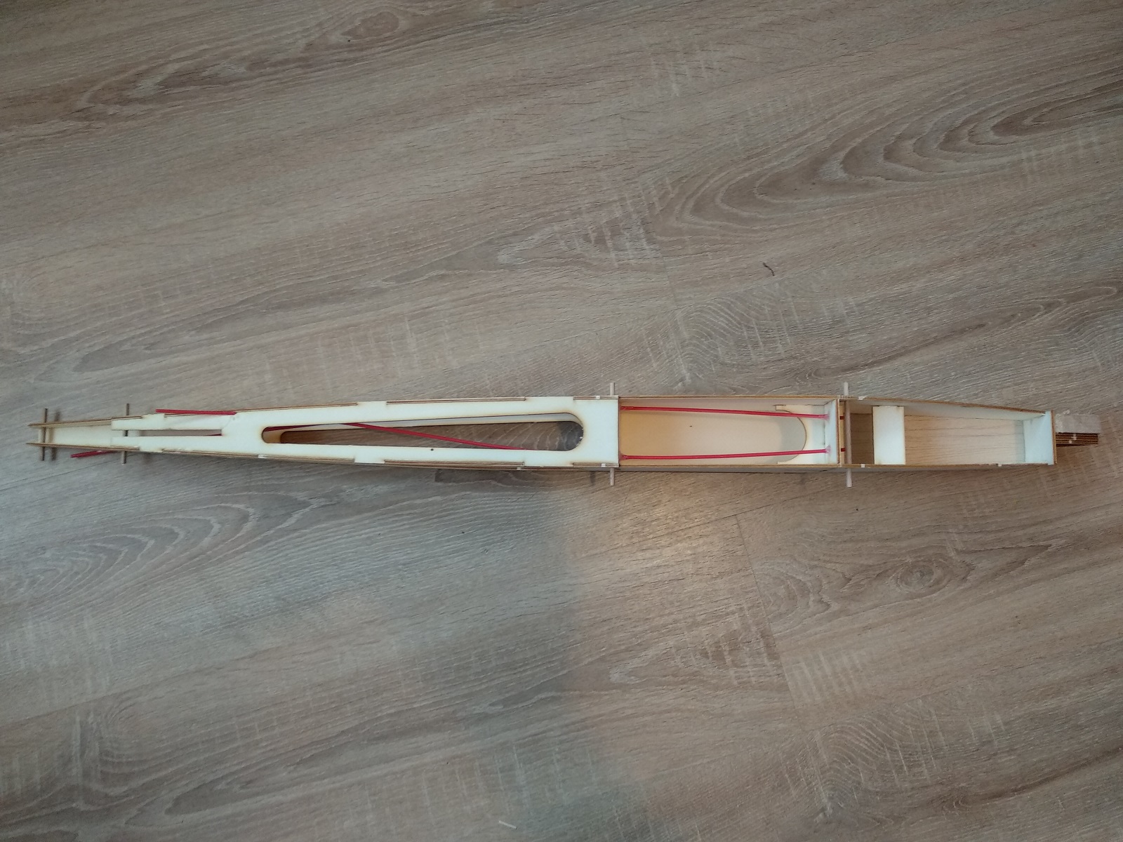

Mały postęp przy kadłubie - pojawiły się bowdeny :)
IMG_20191013_102223.jpg [ 543.16 KiB | Przeglądany 15320 razy ]

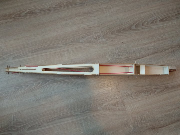

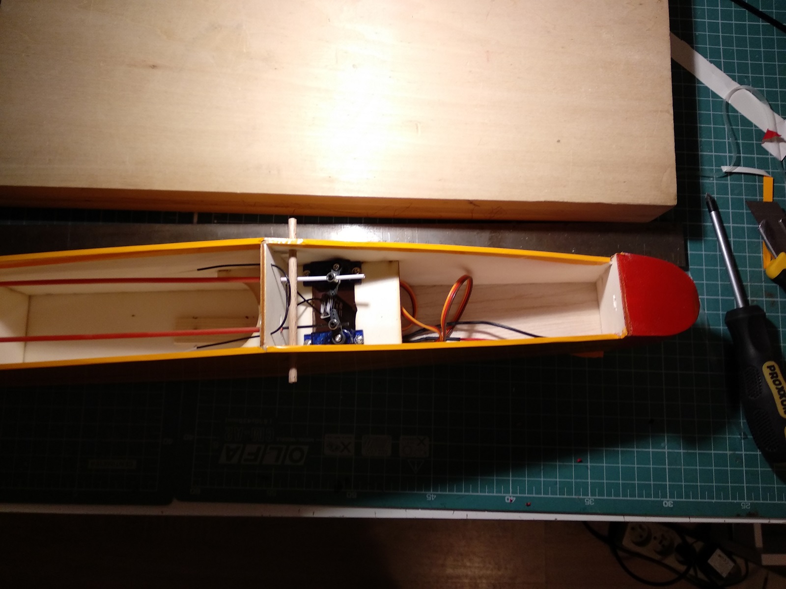

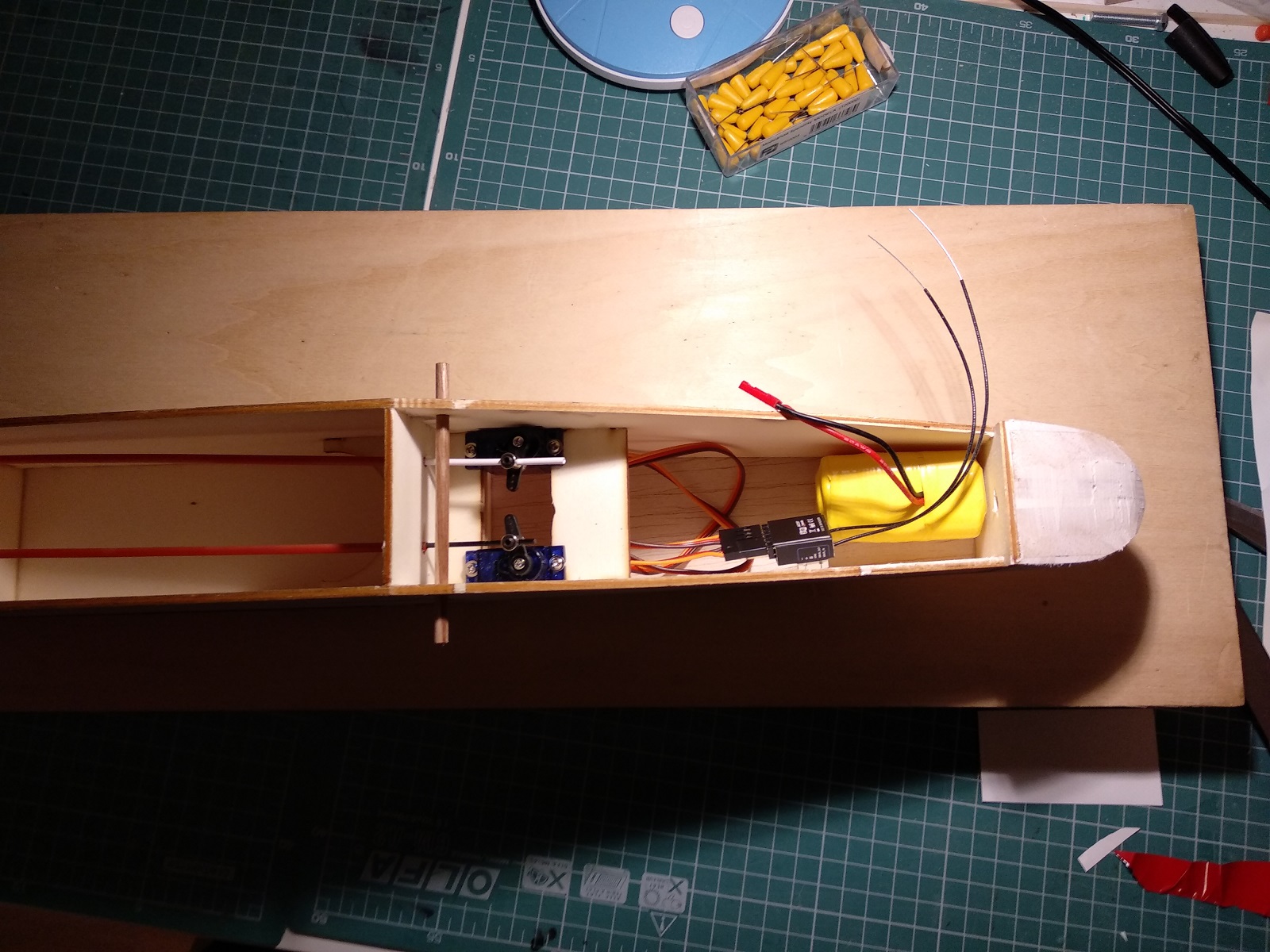

Kadłub prawie gotowy, dziś zamontowałem serwa i podłączyłem sterowanie SW, SK.
Przygotowałem też pakiet 4x NiMh Eneloop.
IMG_20191015_213539.jpg [ 464.12 KiB | Przeglądany 15211 razy ]
W między czasie bawiłem się folią :)
IMG_20191015_213409.jpg [ 508.14 KiB | Przeglądany 15211 razy ]
Waga całości 642 gramy.

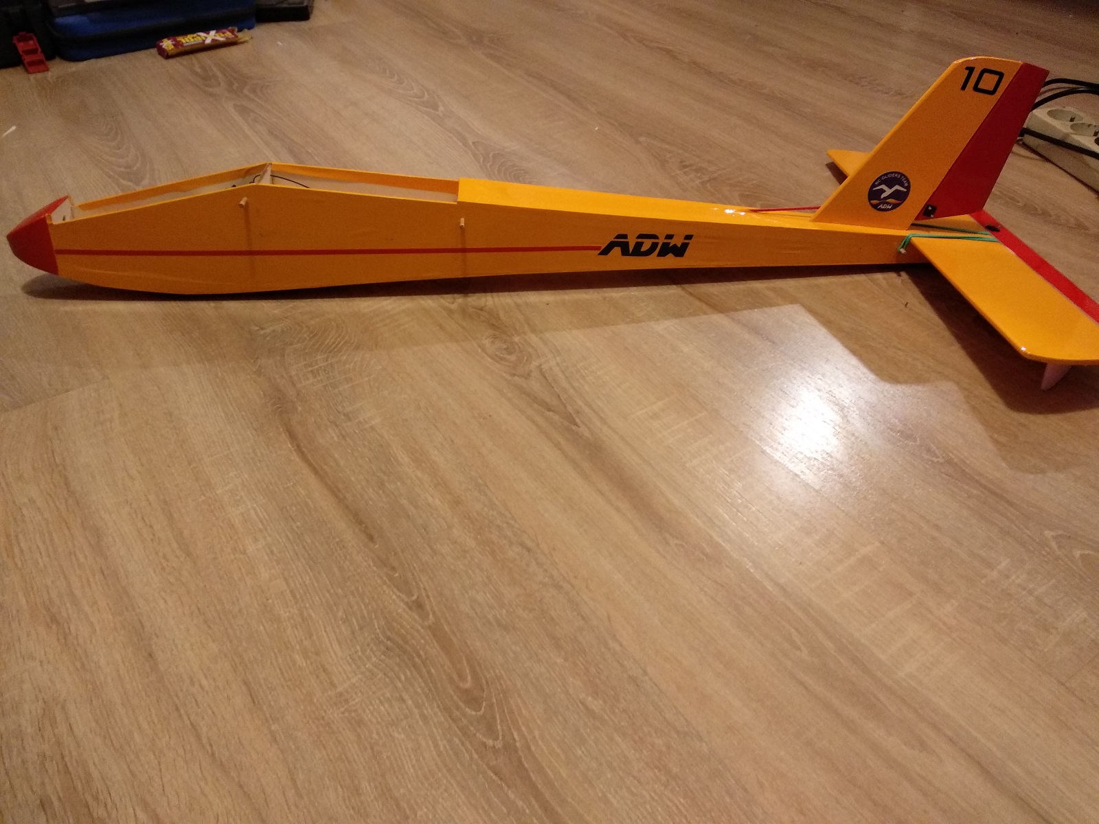

Post: 17 paź 2019, o 16:31
Posty: 1773

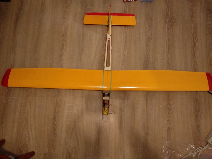

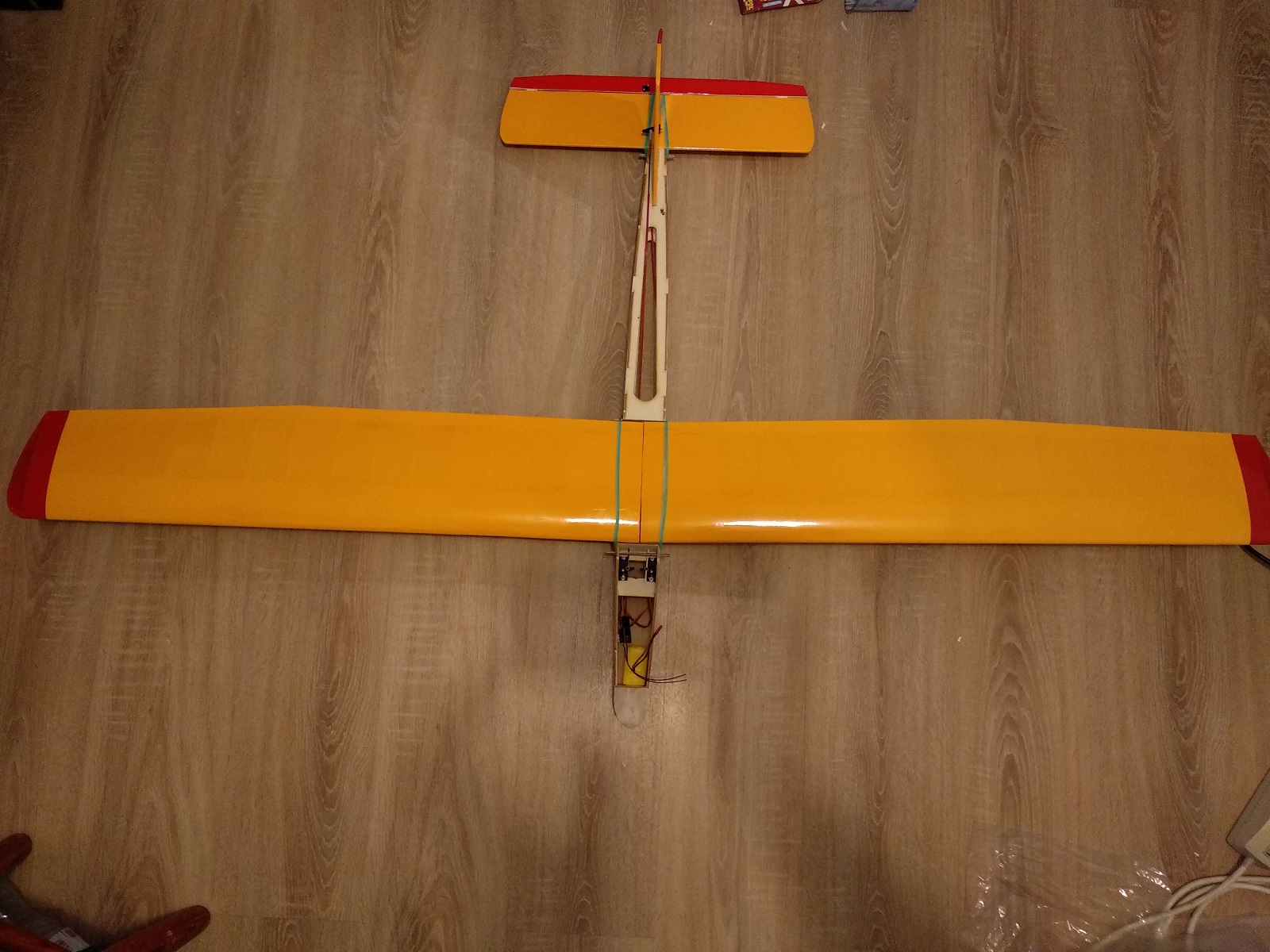

Budowa ukończona. Waga do lotu 740 gram.
Wyważenie pakiet 4x NiMh Eneloop + 60g ołowiu, pewnie trzeba by ażurować stateczniki, by odchudzić ogon, ale i tak nie jest źle.
Wrzuciłem jego wymiary w arkusz:
  • obciążenie powierzchni: 28,6 g/dm2
  • A: 0.74
IMG_20191017_161448.jpg [ 1.42 MiB | Przeglądany 15131 razy ]
IMG_20191017_161453.jpg [ 1.36 MiB | Przeglądany 15131 razy ]
IMG_20191017_161508.jpg [ 1.43 MiB | Przeglądany 15131 razy ]

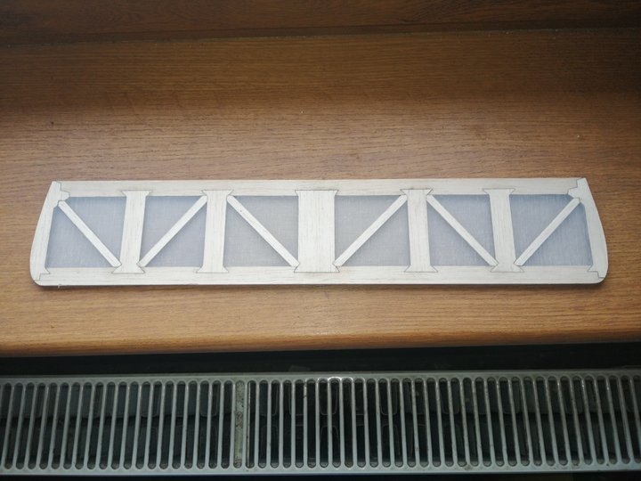

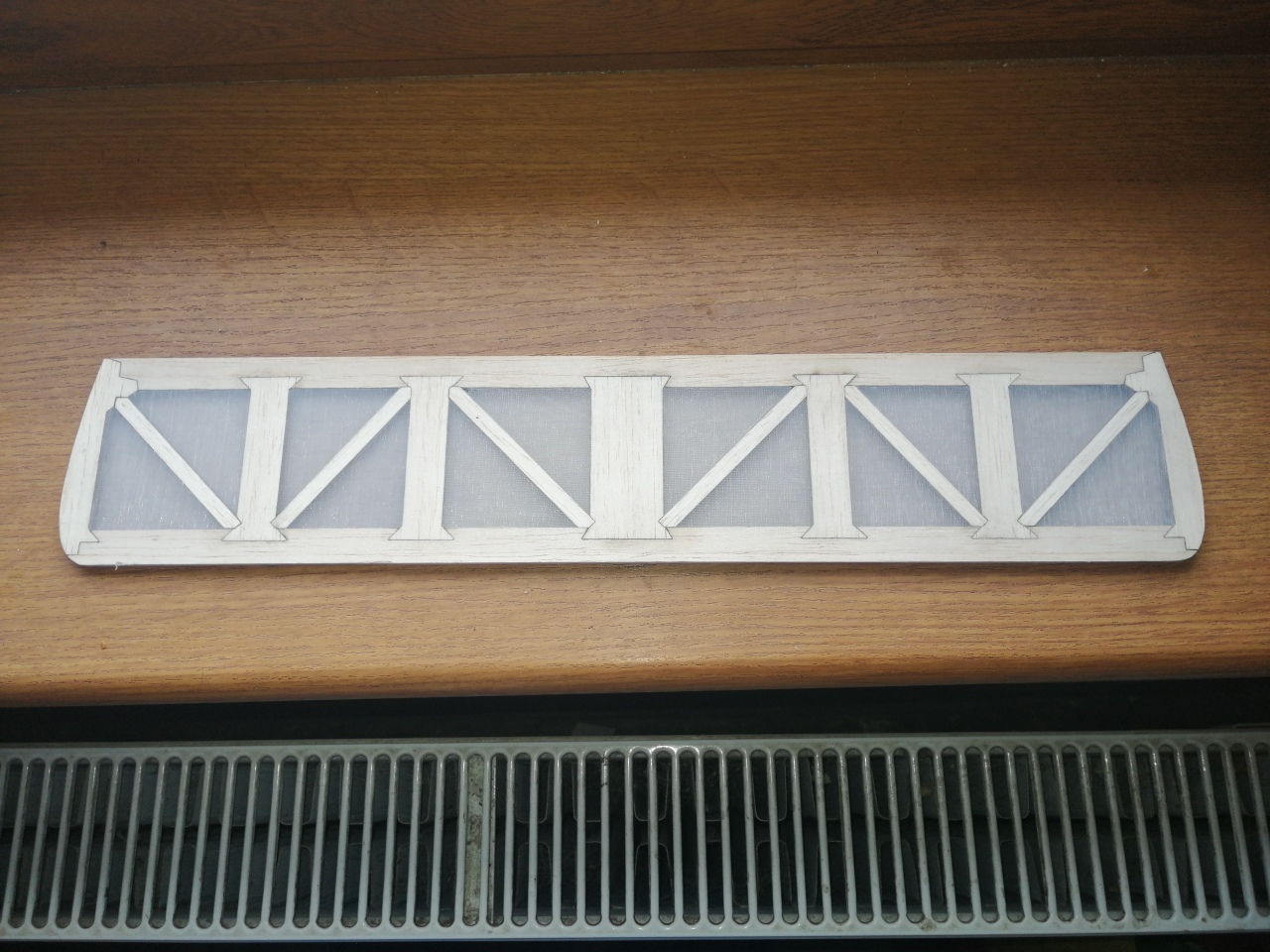

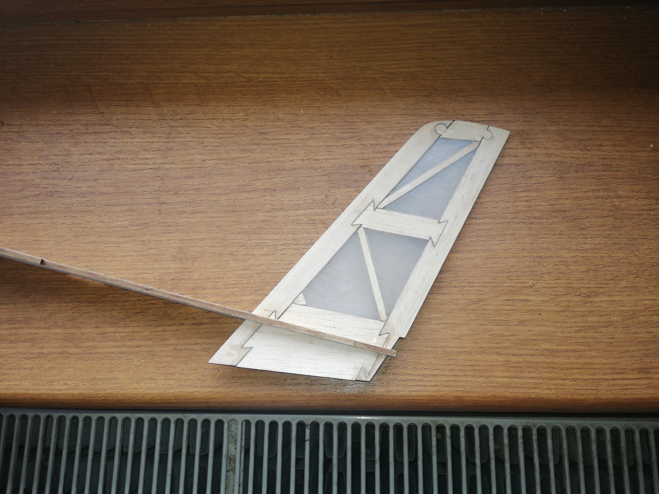

Ładny. Napiszę więcej - bardzo ładny.
Co do stateczników, proponuję takie rozwiązanie, które odchudza. Nie wymaga użycia szpilek, znacząco redukuje masę:
13.jpg [ 429.24 KiB | Przeglądany 15099 razy ]
12.jpg [ 426.22 KiB | Przeglądany 15099 razy ]
Komentarz: całość pokryta szyfonem .
11.jpg [ 485.43 KiB | Przeglądany 15099 razy ]

Posty: 1773
Tak, taki zabieg na pewno obniżył by wagę.
Może zaktualizuję model, a na razie nawet to lata :lol:

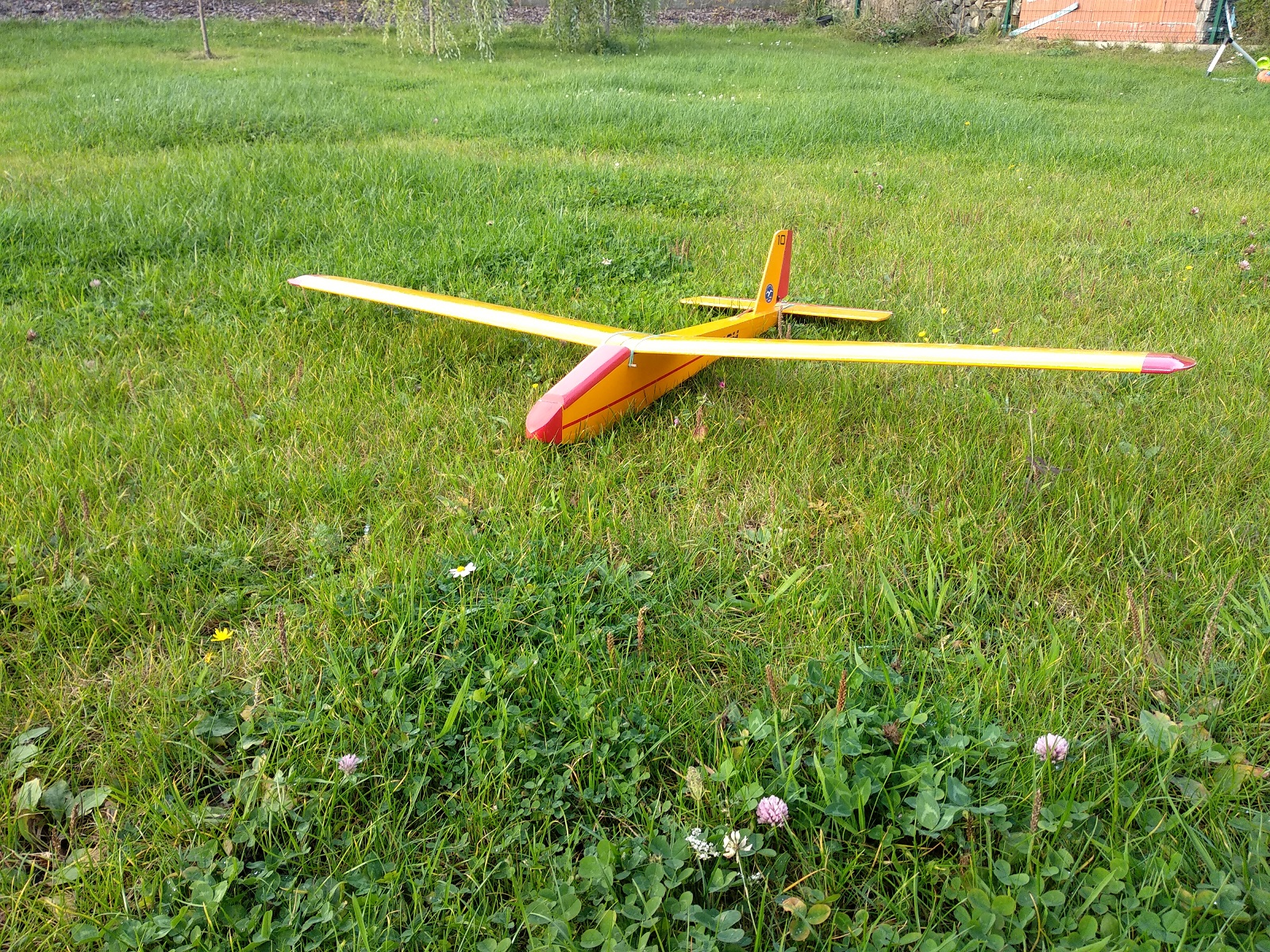

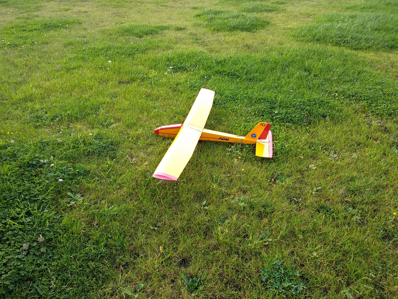

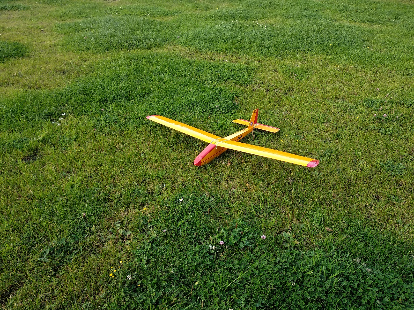

Dziś pogoda nie najgorsza, ciepło zero wiatru. Zapakowałem więc ekipę i pojechaliśmy na łąkę.
IMG_20191020_150208.jpg [ 1.24 MiB | Przeglądany 15052 razy ]
IMG_20191020_150410.jpg [ 1.27 MiB | Przeglądany 15052 razy ]
Rzut z ręki nawet udany
Pierwszy hol, no cóż za słaby naciąg na filmie tego nie zbyt widać, ale pod koniec, hol zawinął się wkoło statecznika stąd brutalne lądowanie.
Drugi hol już lepiej, choć chwasty przeszkadzały w nabraniu wysokości.
Jejku jak mi lotek brakowało :!:
Choć jak już tak na spokojnie myślę o tych lotach, to wydaje mi się, że model po prostu za bardzo się rozpędza.
Czekam na następną okazję, pod trymuję model i zobaczymy.
 Tytuł: Re: Precedent
Post: 20 paź 2019, o 20:08
Posty: 3838
Gratuluję oblotu :) Faktycznie, trochę szybko lata ;) .
