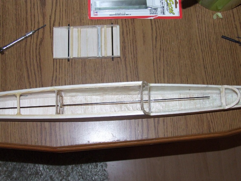

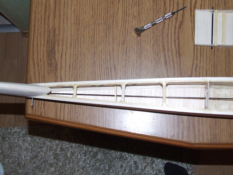

Żeby nie było, że nic nie robię. Postęp prac jest powolny, ale w miarę stały. Miałem niezłe przejścia z napędem st. pionowego. Dużo podpiłowywania, pasowania, docinania... Zemściły się niedopracowania i nieprzemyślane projektowanie. Ale wygląda, że jest ok. Działa gładko, lekko wbrew pozorom zapowiada się sztywno. A przejścia które miałem z nim udowodniły że poklejone i zamocowane jest bardzo mocno :)

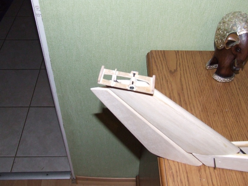

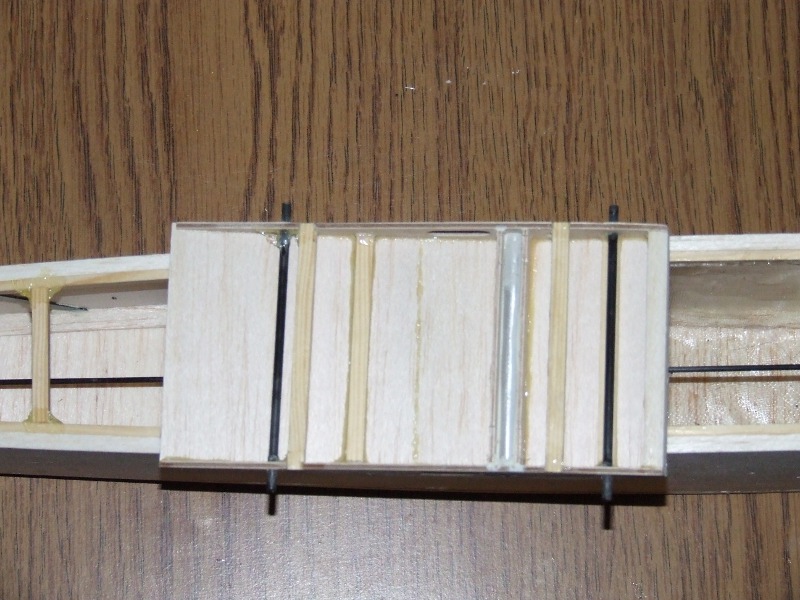

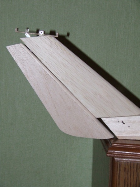

Ze szczegółów - zrobiłem centropłat - jest na zdjęciach. wylaminowałem przód od środka. Beznadziejnie :) Napęd steru wysokości zaplanowałem węglowym popychaczem. To dla mnie totalny eksperyment.
Teraz zdjęcia - proszę pytać, analizować :)

nie za cienki ten węgiel na SW?
ja do swifta dałem 3mm przy długości 400mm, a i tak jest trochę giętko.
a ogólnie to całkiem nieźle!!!

Ten węgiel to tylko na zawiasie - ma 30mm długości. Do tej płytki będzie dokręcany statecznik, który będzie miał swoją konstrukcję. Takie miałem łożyska - 2mm średnicy wew. Do makiety dam łożyska 3mm, choć pewnie i to rozwiązanie się sprawdzi, bo jest naprawdę sztywne i bezluzowe. A nie wydaje mi się, żeby były tam siły mogące złamać pręt węglowy na długości 15mm.

ale mi chodziło o popychacz SW (zdjęcie 4 i 5)
Post: 14 sty 2012, o 11:08
Posty: 319
okaże się w praniu :) jest podparty w kilku miejscach - próby na zablokowanym sterze nie wykazują jakichś większych odchyleń. Nie wygina się specjalnie, a nie przypuszczam, żeby na sterze były siły zdolne go zablokować tak jak ja to robię ręką. Ale jak to mówi milo - w locie różne rzeczy się dzieją. Zobaczymy :)

Bardzo ładnie! Ster kierunku w oryginale jest kryty płótnem. To taka moja delikatna dygresja, pewnie mało istotna. Pokazuj postępy.

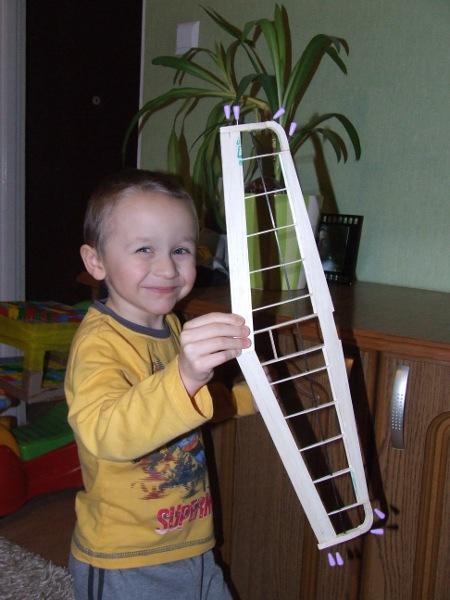

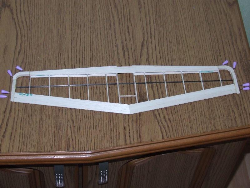

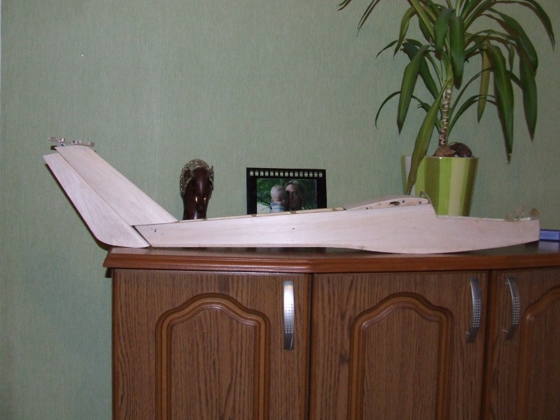

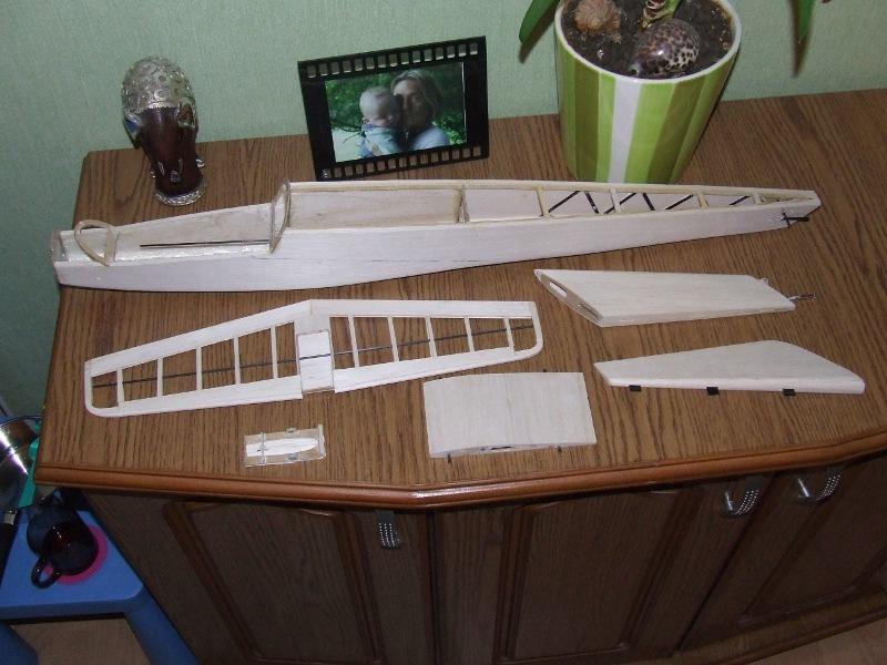

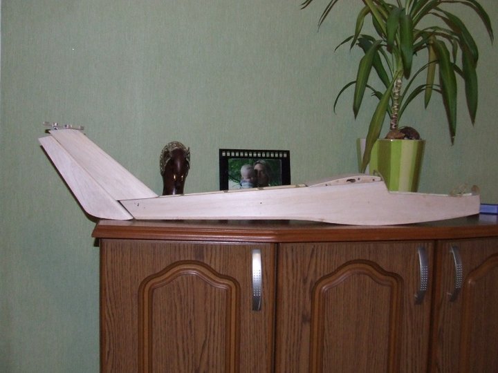

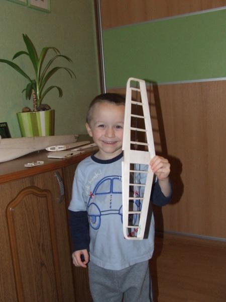

Postępy minimalne - zaciąłem się na poziomym. Niestety jak wspomniałem błędy w planowaniu (brak doświadczenia) postawiły mnie przed wyzwaniem - rzeźba totalna. :) ale chyba udało się. Choć w makiecie - której ta cobra jest poligonem rozwiążę to zupełnie inaczej - już mam wszystko dobrze rozrysowane. Dam też grubszy profil i kesony z balsy 1mm. W tej chwili projektowałem to z kesonem 1,5 co spowodowało totalny brak miejsca w środku, gdyż nie uwzględniłem, że konstrukcja będzie o 3 mm mniejsza. Ale już nad tym zapanowałem i jak mówię - mam już makietowy statecznik zaplanowany. statecznik do drobnych poprawek ale już kompletny waży 19g. To tak dla informacji, bo dla mnie ta liczba nic nie mówi :) W drugiej wersji będzie znacznie lżejszy. Całość tego co mam - na jednym ze zdjęć waży 216gr.
Teraz zdjęcia - z moim małym pomocnikiem :) Na wieczór mam zaplanowane przyklejenie centropłata i pionowego, tak żeby jutro już zacząć wypełniać bryłę styrodurem...
