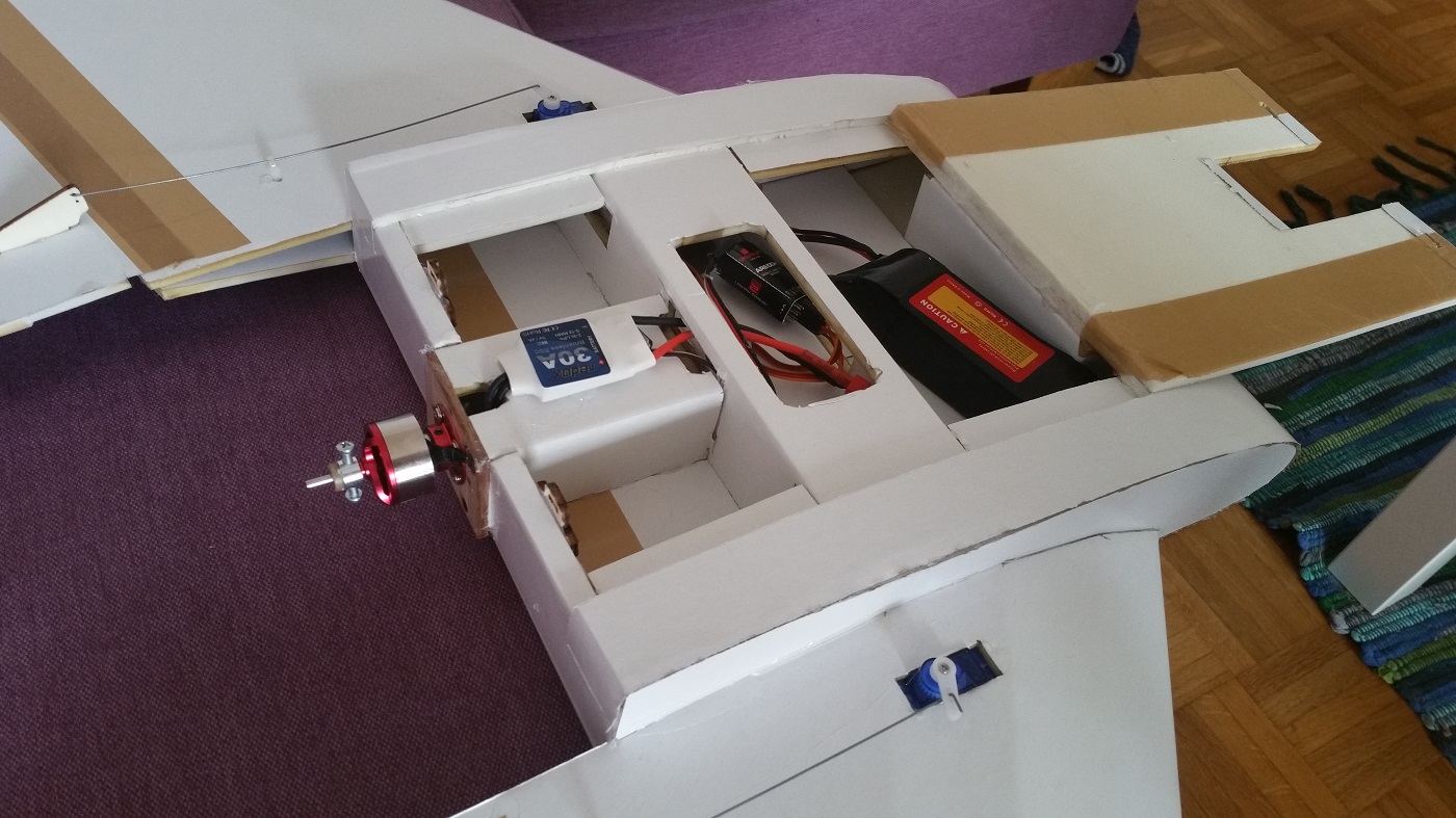

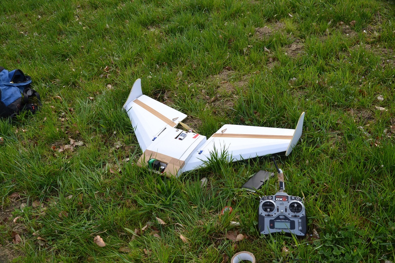

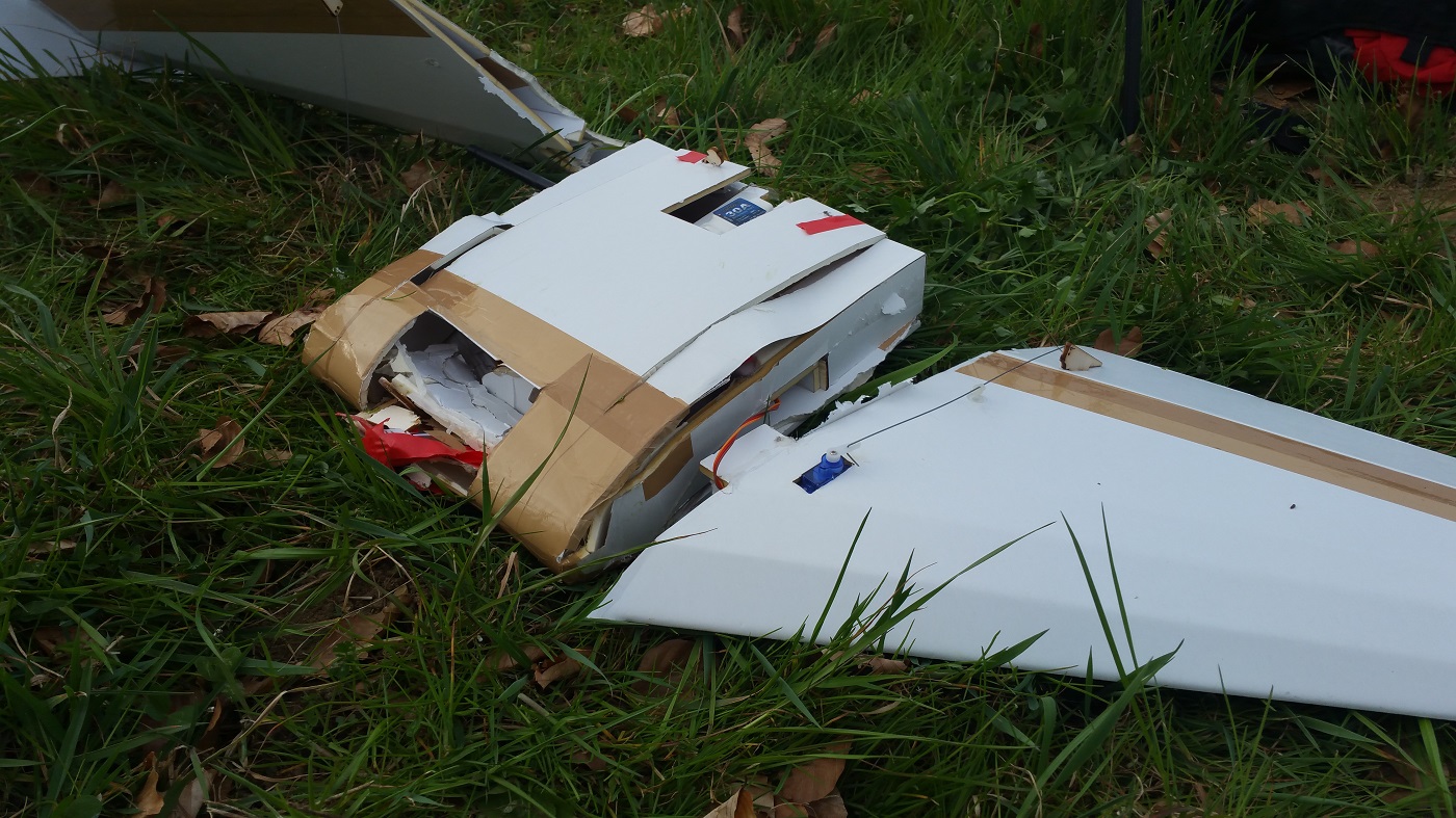

Witajcie, w ostatnich dniach nie aktualizowałem tutejszego projektu, dla testu zbudowałem swoje pierwsze skrzydło. Chciałem sprawdzić jak to może się zachowywać i czy może lepiej jako platformę, użyć takiej konstrukcji.
Jestem bardzo pozytywnie zaskoczony , niemniej jednak. Moje latadło długo nie pożyło. Załączam fotki oraz jakiś super krótki filmik z 2 kraks.
6.jpg [ 325.97 KiB | Przeglądany 13051 razy ]
1a.jpg [ 715.57 KiB | Przeglądany 13051 razy ]
20170326_174613.jpg [ 427.63 KiB | Przeglądany 13051 razy ]
Budowałem go tydzień a na weekend rozbiłem...

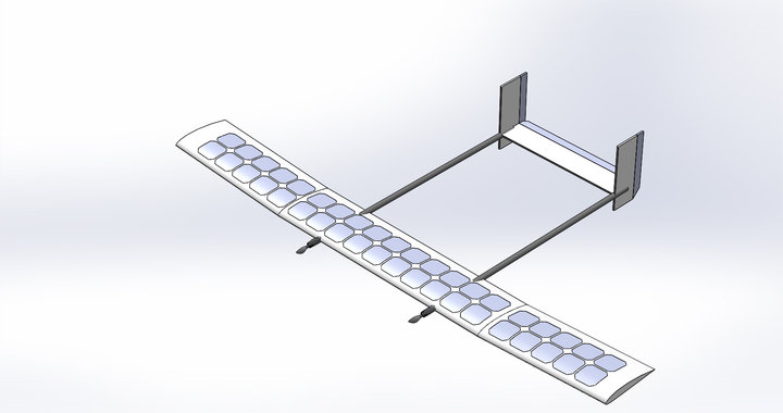

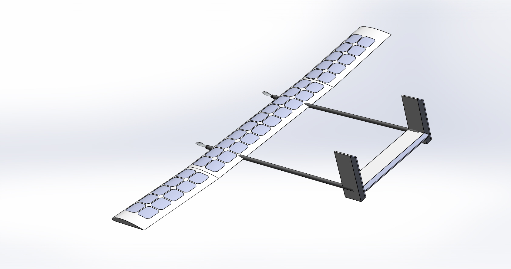

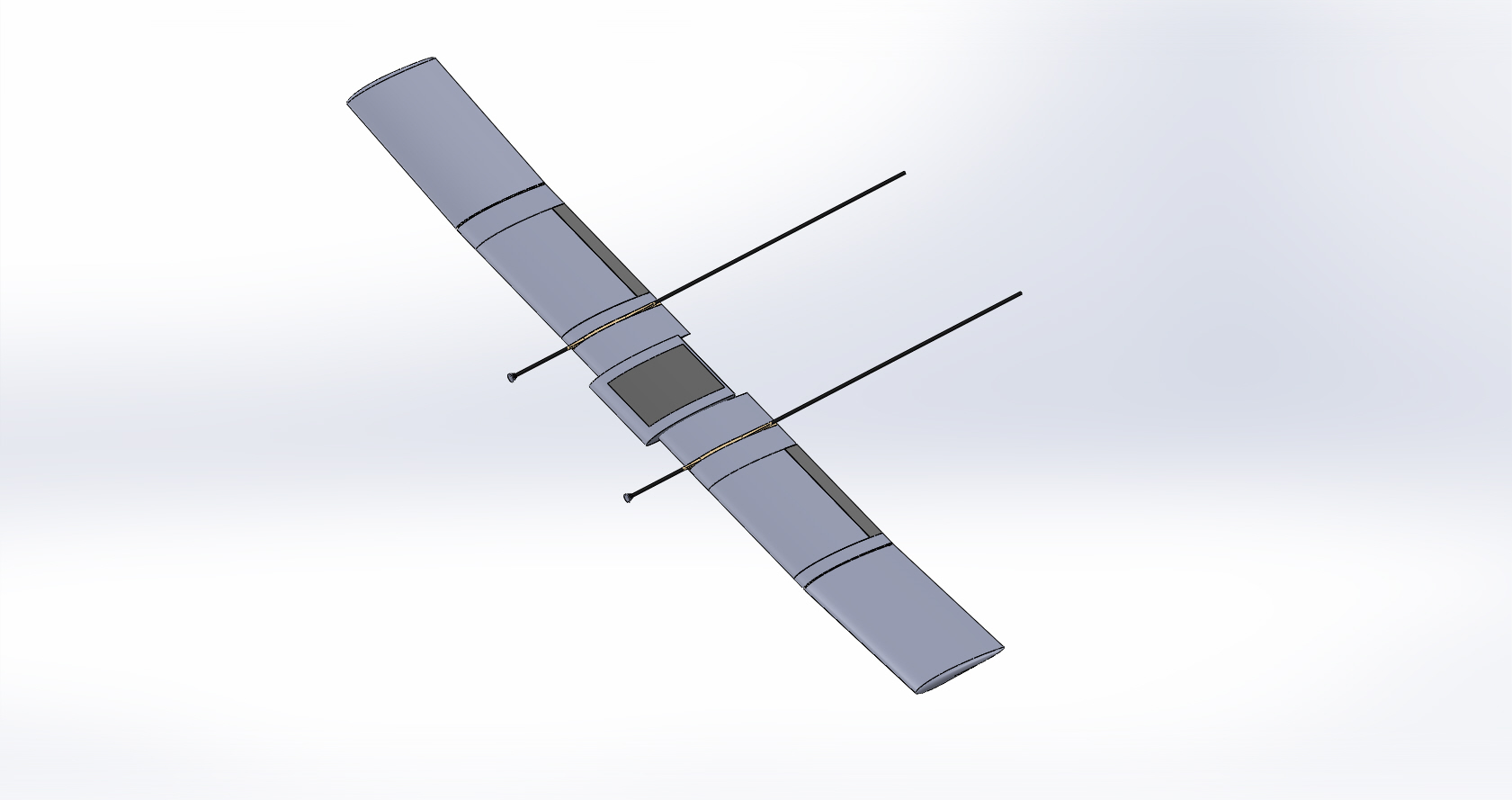

Witam serdecznie . Na razie zarzucę państwu zdjęcia bez wymiarów. Tak na szybko podam że:
Całkowita rozpiętość to 3000mm
Cięciwa: 350mm
Statecznik poziomy: 800x200
Stateczniki pionowe: 400x200
Cala elektronika będzie chowana w skrzydle więc ogólnie wyobrażam sobie na ten moment tak właśnie tę konstrukcję.
40 paneli słonecznych - 125mm x 125mm.
Oto rysunki:

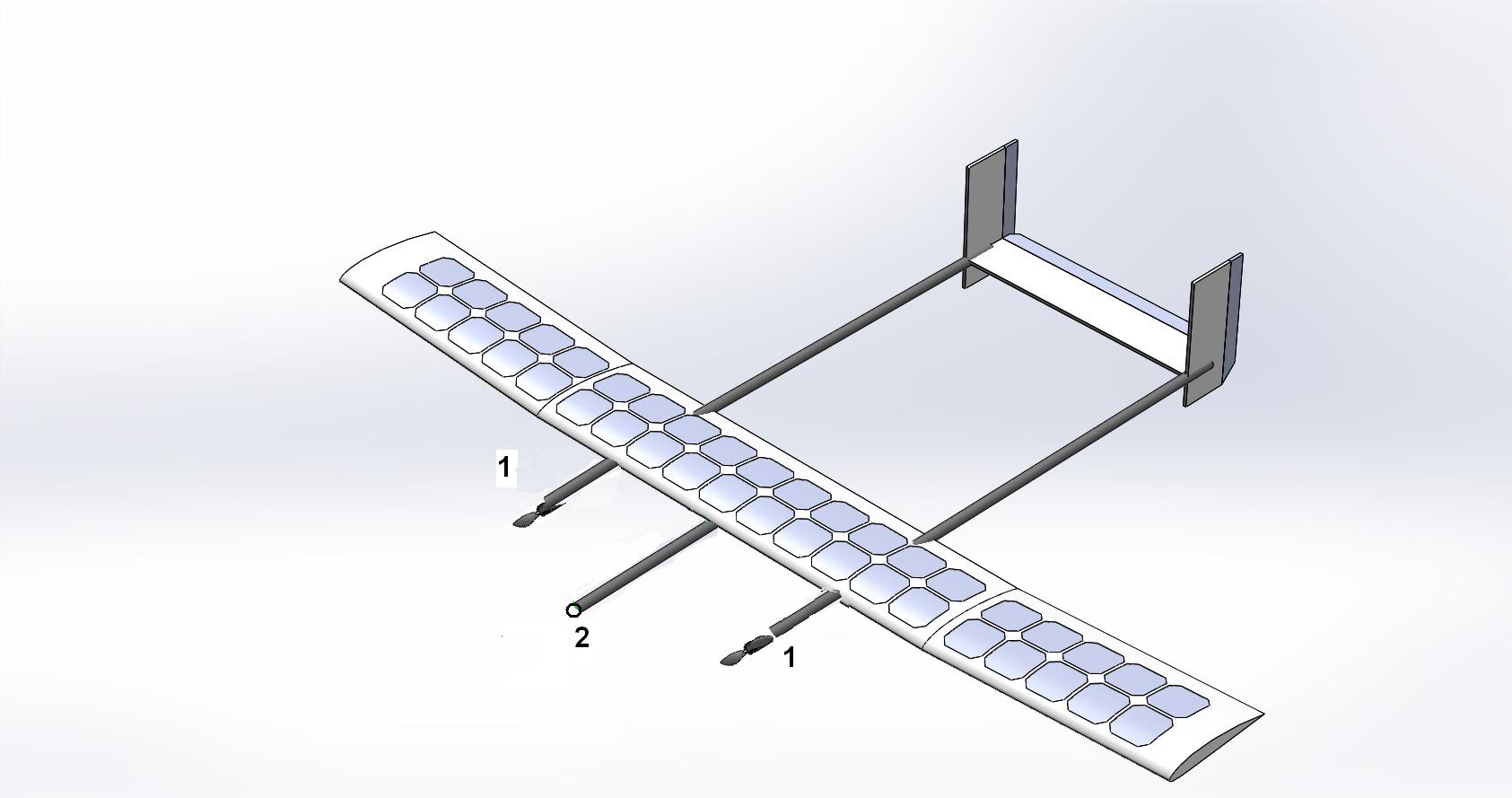

Post: 2 kwie 2017, o 13:29
Posty: 822
O!!!??? :o
Ten model w tym układzie nie ma szans na prawidłowe wyważenie!
Musisz rozważyć opcję 1- wydłużyć belki ze śmigłami lub opcję 2- silniki pozostawić w tym stanie a wykonać dodatkową belkę z ciężarkiem.

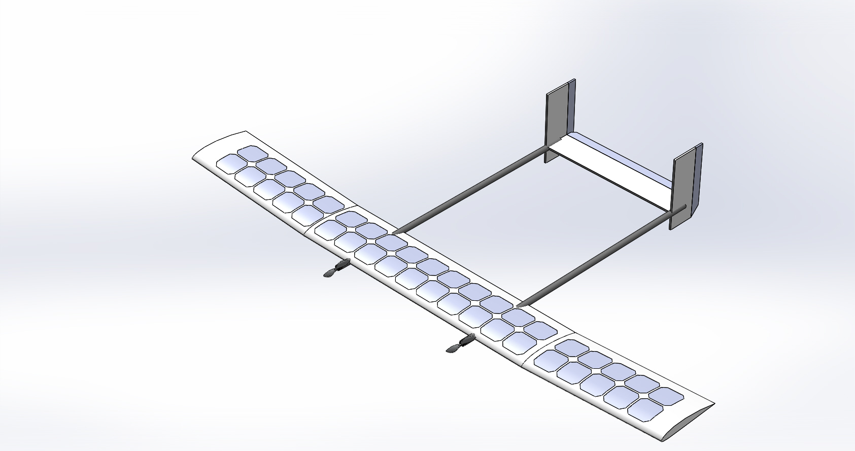

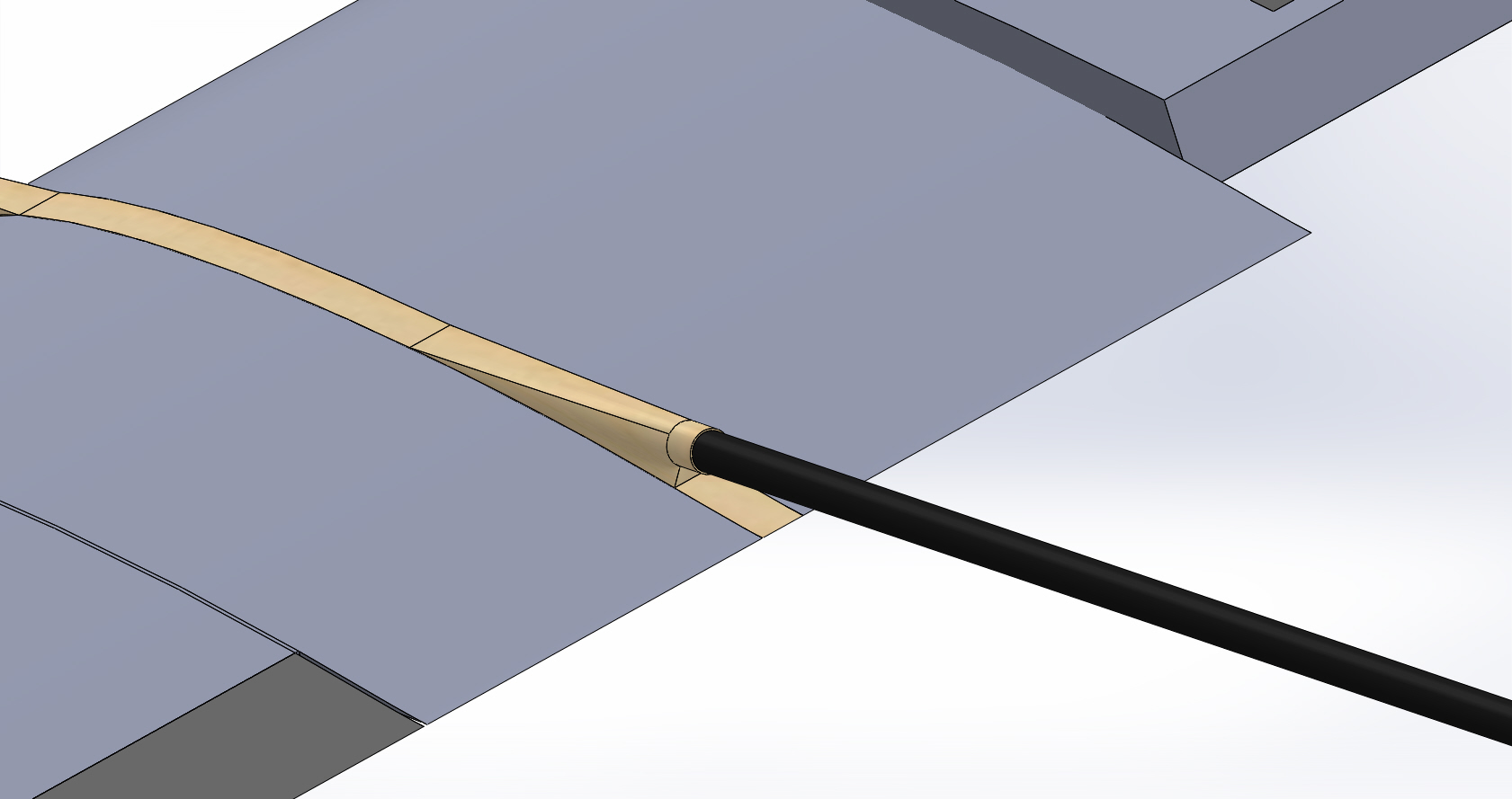

Siemka Panowie, przepraszam ze długo się nie odzywałem, ale trochę rzeczy w życiu zmieniam i tak powoli się ogarniam... Trochę koncepcje modelu poprawiłem.
Próbowałem już budować skrzydło - dodam fotki kolejnym razem ale totalnie źle to zrealizowałem, wiec usiadłem do SolidWorksa by rzeczywiście dopracować całość najpierw tu.
O!!!??? :o
Załącznik SP V1_0.JPG nie jest już dostępny
Pepcio, dziękuje Ci za komentarz. Dało mi to do myślenia.
Koncepcje poprawiłem, niestety nie mam stateczników dorysowanych. Zerknijcie na taka formę.
DEPRON na ten moment jest materiałem z którego chcę to jednak zbudować.
Rozpiętość 3000mm x 350mm cięciwa.
Pozdrawiam Was serdecznie.

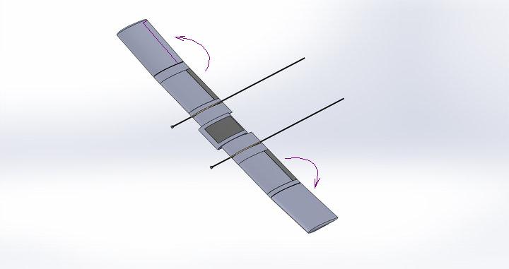

Post: 11 maja 2017, o 18:48
Jeśli to są lotki to proponuję je przenieść:
