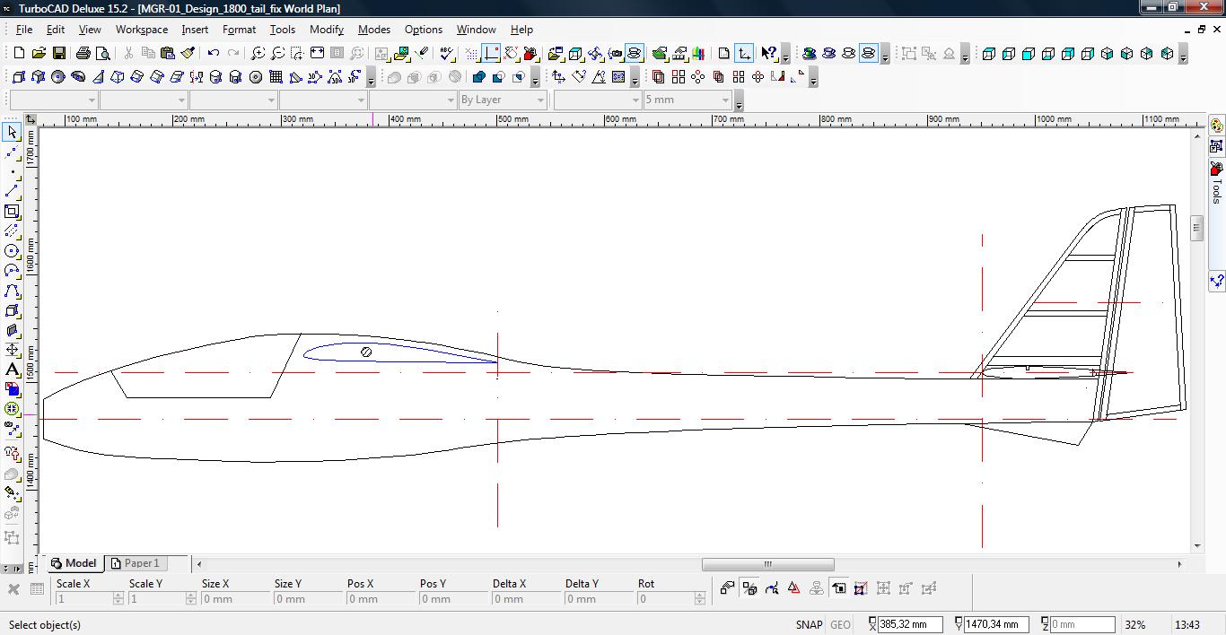

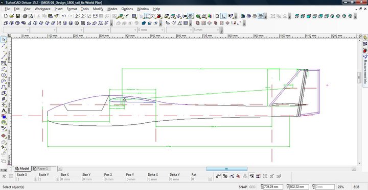

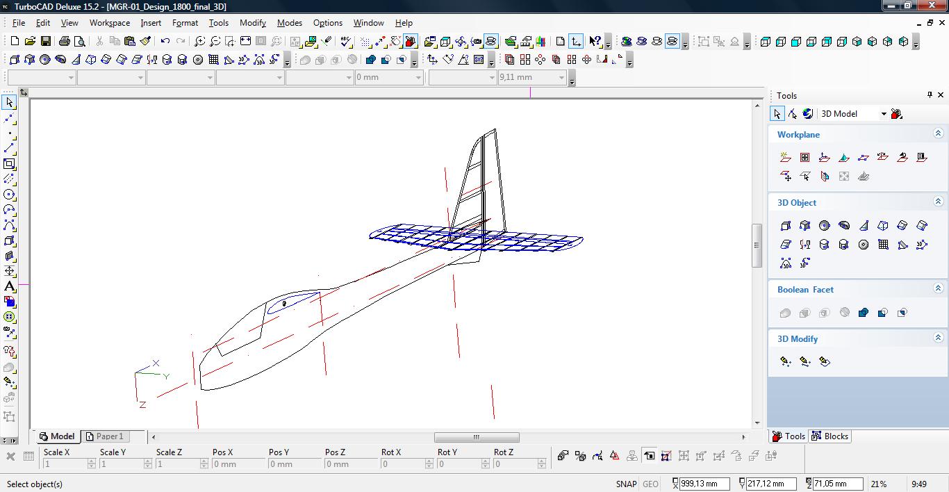

Dziękuje wszystkim za cenne uwagi. Przedstawiam kolejną wersje.
Poprawiłem nosek, teraz jest to jedna krzywa. Na przejście owiewki na płat, nie bardzo mam pomysł.
Aktualnie podniosłem jeszcze grzbiet kadłuba. Usterzenie w tej wersji klasyczne.
Myślę, że ładniej się prezentuje. Szczerze mówiąc wielkość statecznika pionowego przy układzie T trochę mnie raziła.
klasyczne_usterzenie_1800.jpg [ 102.16 KiB | Przeglądany 10957 razy ]
Co do wersji retro, to może i faktycznie - cały czas mam otwartą książkę W. Niestoj-a, może podświadomie się sugeruje.
Wiele jest tam pękatych kadłubów. :D
Zastanawiam się czy różnica wysokości między płatem a statecznikiem poziomym nie jest za mała.
Gdzieś kiedyś czytałem, że nie dobrze jest gdy statecznik pracuję w strumieniu za płatem - swoją drogą czy to faktycznie prawda?

Chciałbym zwrócić uwagę, że to ma być model szkolny, więc wydłużenia 12-14 są mało wskazane, "dycha" jest idealna, powiedzmy.
Projekt zaczyna nabierać rumieńców :) , jednak zwróć uwagę na pion, to jedyny element który "psuje sylwetkę" Po pierwsze jest jak na moje oko zbyt mały - hołduję zasadzie, że pionu nigdy za mało - po drugie, musisz zwiększyć powierzchnię steru kierunku, taki jaki narysowałeś będzie mało skuteczny. Powinien mieć, moim zdaniem ok 30-40 % pow całego pionu. Sorry, może nie doczytałem, lotki robisz?.

Lotki będą, chcę też klapy.

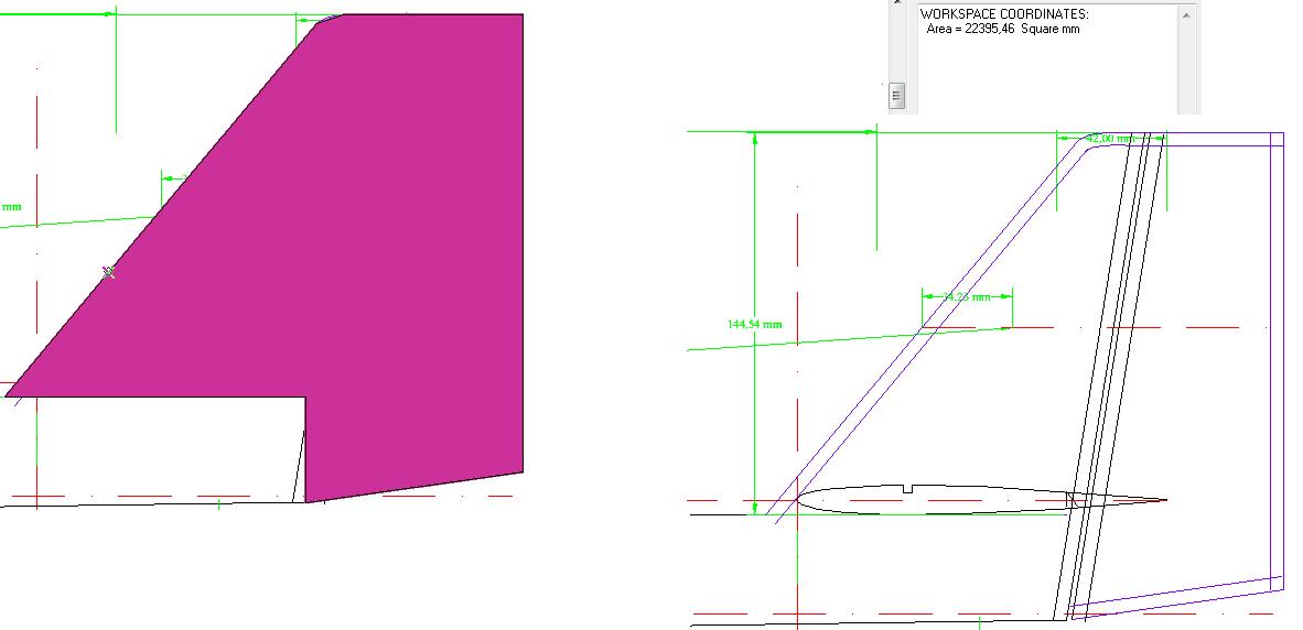

Nad statecznikiem, jeszcze popracuję. Dziś zauważyłem, że gdybym zaokrąglił SK, to całość wyglądała by jak w moim JAK-12M. :D

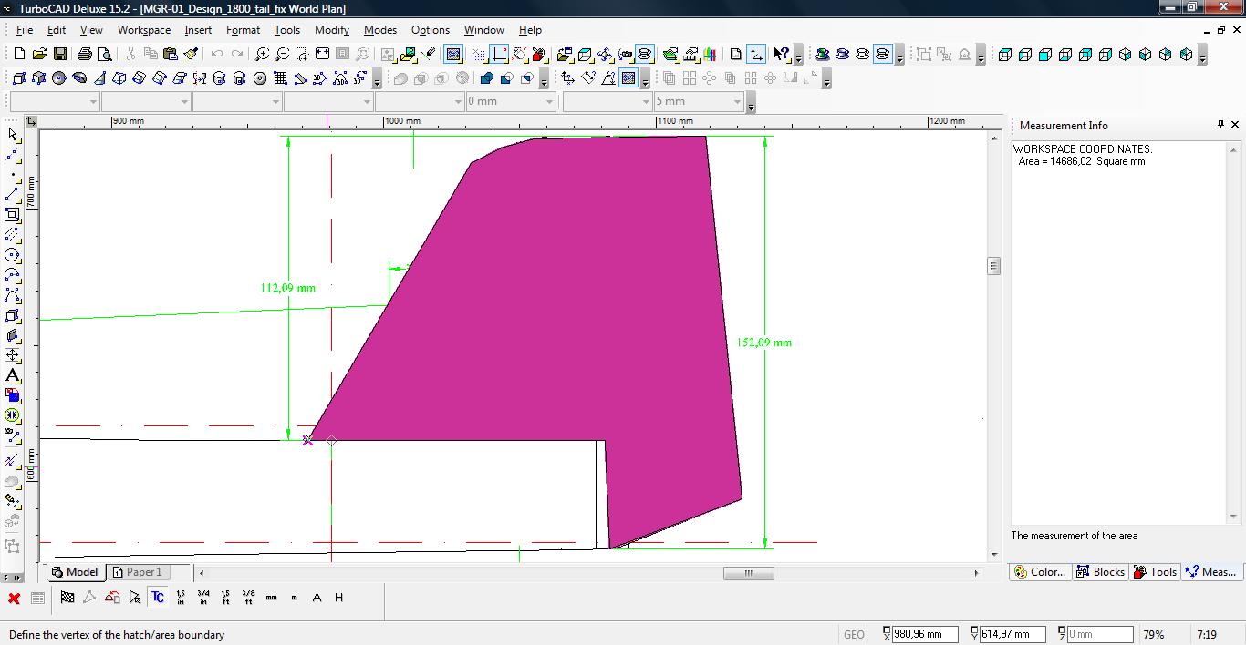

Co do jego powierzchni, z obliczeń wynika, iż "wystarczy" 0,91 dm2. Jeśli funkcja area w TC się nie myli to aktualnie mam 1,4 dm2
Poniżej zrzut z powierzchnią i wymiarami.
pow_statecznika_1800.jpg [ 104.01 KiB | Przeglądany 10946 razy ]
Idę szukać inspiracji, do nowej wersji statecznika. :)

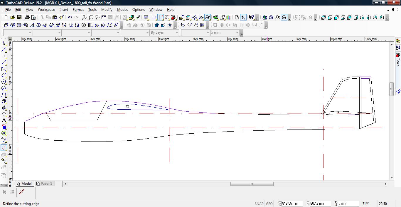

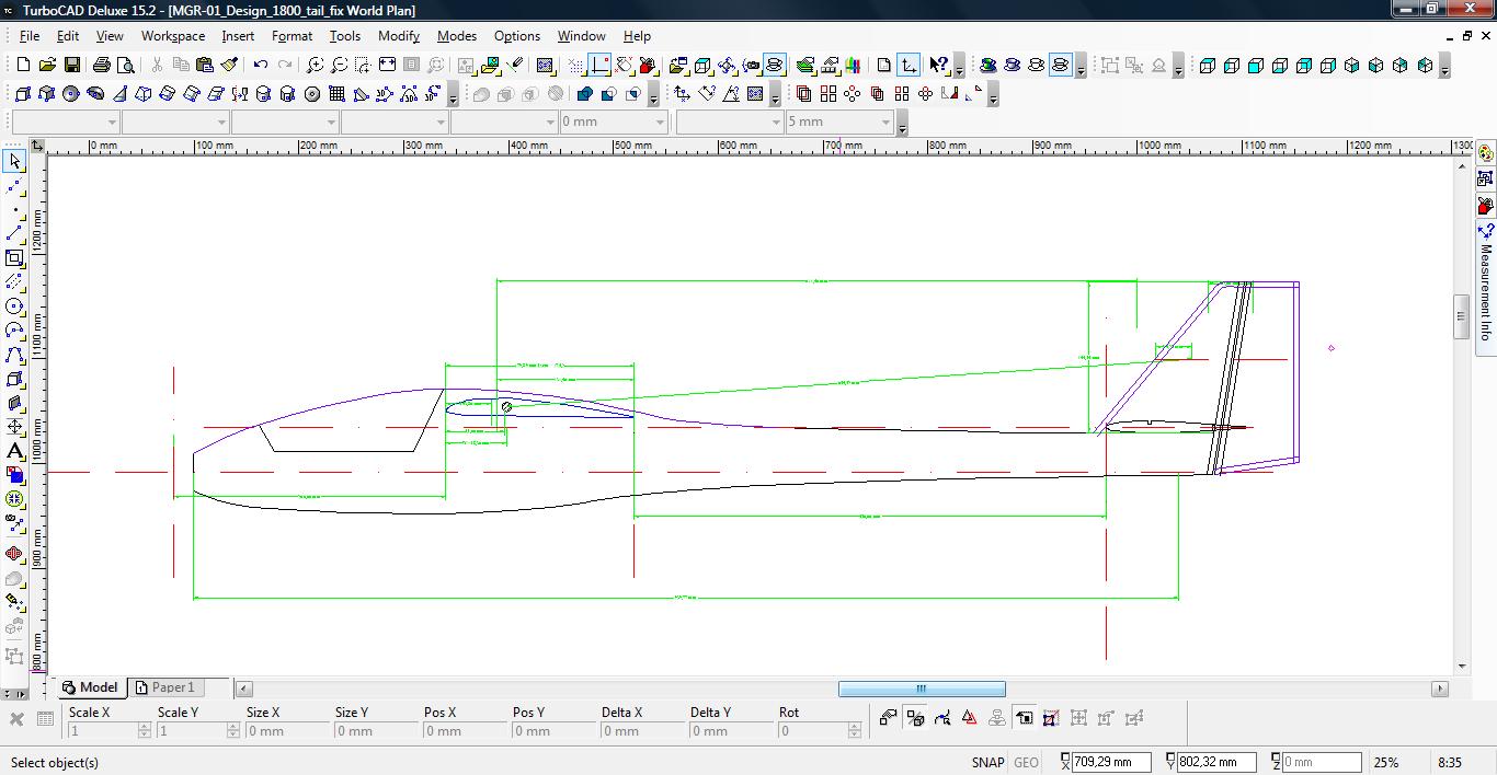

Co sądzicie o takiej wersji?
Powierzchnia: 2,2 dm2
nowy_statecznik_1800.jpg [ 51.17 KiB | Przeglądany 10942 razy ]
nowy_statecznik_calosc_1800.jpg [ 119.5 KiB | Przeglądany 10942 razy ]

Teraz fajnie :) Troszkę zaokrągliłbym górę pionowego, ale to tylko luźna sugestia.
Jedna uwaga mi się nasunęła przy okazji kadłuba. Osobiście staram się robić dłuższy nos - chodzi o wyważenie wyposażeniem bez dodatkowego balastu. To chyba uraz z poprzedniego chińskiego RTFa, gdy było ciasno w środku a musiałem dołożyć solidny (jak dobrze pamiętam 300g) kawał żelastwa.
Jeszcze co do samych skrzydeł - chcesz robić trapezowe, też zrobiłem takie w swoim modelu. Jednak zbieżność jest niewielka a pracochłonność duża. Może warto zrobić prostokątno -trapezowe?
z niecierpliwością czekam na dalszy ciąg relacji!

Nowa wersja prezentuje się tak:
Komentarz: Nowy statecznik
nowy_statecznik_v2_1800.jpg [ 113.73 KiB | Przeglądany 10929 razy ]
Powierzchnia 2,4 dm2.

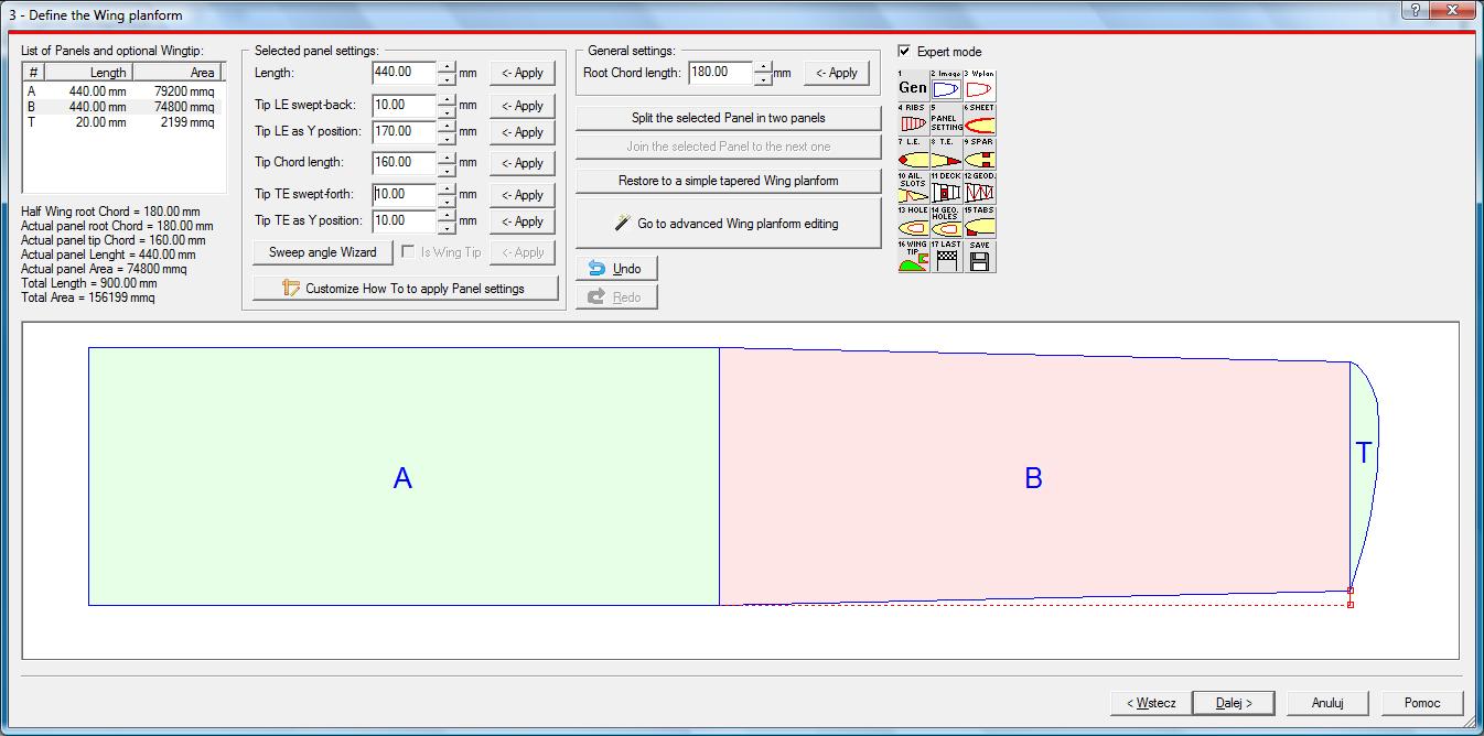

Co do skrzydła, to tak jak piszesz, napisałem trapezowe a miałem na myśli prostokątno-trapezowe.
Tak na szybko szkic który to obrazuje. Jedna połówka płata.
Komentarz: Wstępna połówka płata
wstepny_plat.jpg [ 109.87 KiB | Przeglądany 10929 razy ]

Kadłubik jak dla mnie bomba :)
Skrzydła proponuję prostokątne lub z większym skosem części trapezowej.....spokojnie możesz dać 140/130 mm na końcówce.

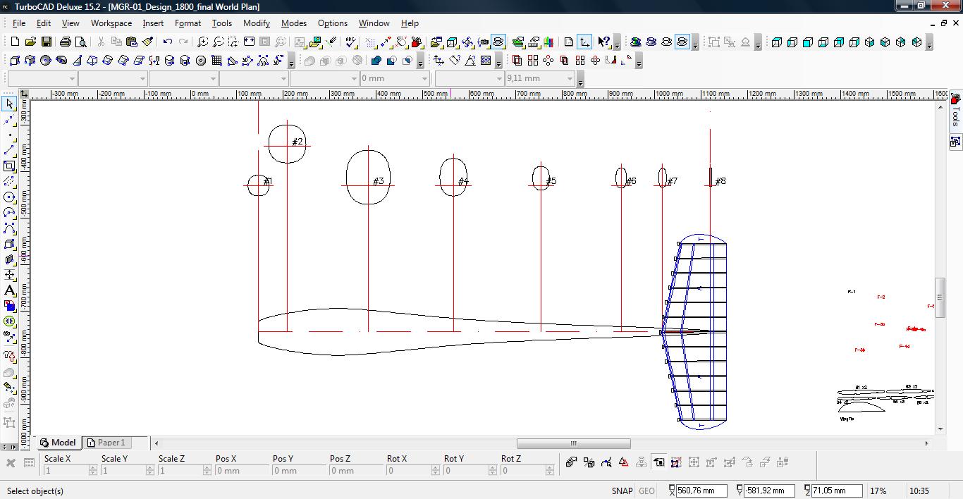

Planowałem klasycznie: balsa, sosna, sklejka.

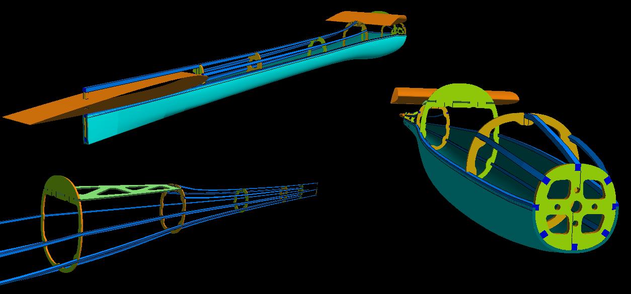

Zastanawiam się czy konstrukcje oprzeć na podłużnicach i cienkie poszycie czy lepiej prostokątne wręgi grube boki kadłuba i szlifowanie.
Poniżej zobrazowane pierwsze rozwiązanie. Główne podłużnice 4x4 mm. Wystają o 1,5mm aby były na równo z poszyciem.
Do tego listewki 3x3 nadające kształt. Między wręgą 3 i 4 jest płytka ze sklejki 1,5. Do niej miałby być mocowany centropłat.
rendery_kadluba.jpg [ 82.73 KiB | Przeglądany 10899 razy ]
Na pewno muszę jeszcze wyszczuplić sam koniec ogona by przejście do SK było bez uskoku.
Położenie wręgi #2 jest jeszcze orientacyjne. Jak dobiorę silnik ustawię ją odpowiednio. Będzie tworzyła firewall.

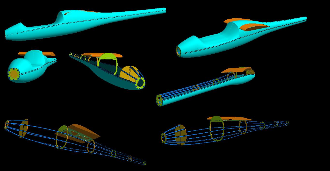

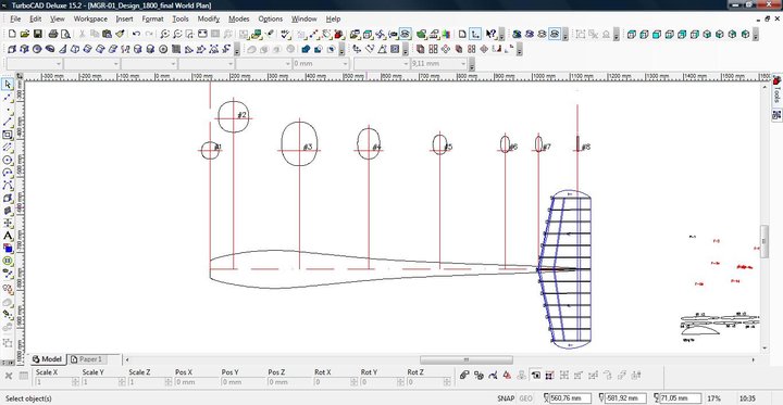

Post: 14 wrz 2014, o 10:36
Witajcie,
pracuję dalej nad kadłubem. Musiałem powiększyć delikatnie przód, myślę iż nie zepsułem sylwetki.
Zmiana wynikała z tego iż żaden sensowny silniczek by się tam nie zmieścił. Poza tym, nie wiem co mnie naszło
z pomysłem montażu silnika na #2 wrędze. Silnik musi być montowany przed #1 wręgą.
Wybrałem Emax 2210/13, 204W, dający spokojne 900 gram ciągu.
Wręga #1 posiada już otwory mocujące i wentylujące.
Przeniosłem też niżej statecznik poziomy. Na chwilą obecną projektuję go z profilem NACA 0008.
Poniżej jak to teraz wygląda:
rendery_kadluba_pod_silnik.jpg [ 69.36 KiB | Przeglądany 10867 razy ]

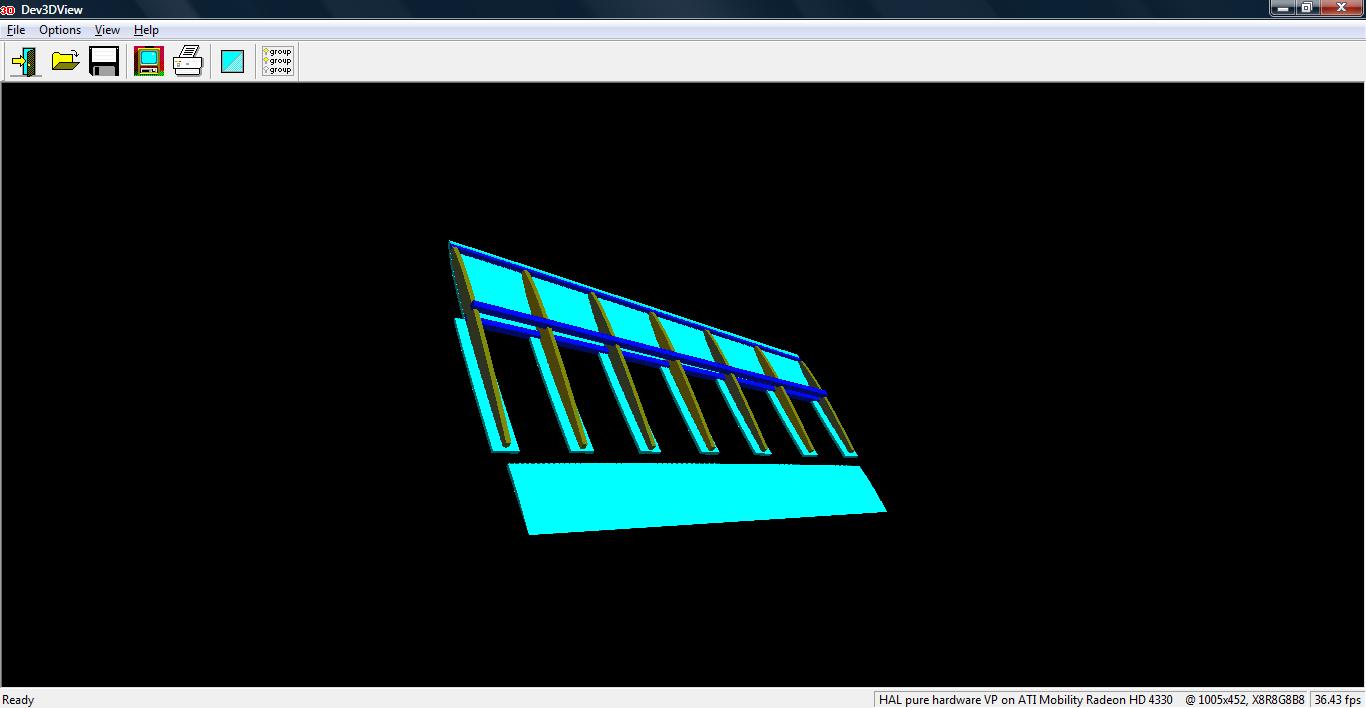

Połówka statecznika z profilem. Ta część bez profilu na końcu to SW.
Natarcie, balsa 5mm, główne dźwigary górny i dolny sosna 3x3 ustawione są w maksymalnej grubość profilu.
W miejscu końca profili będzie listwa z balsy 5mm zamykająca statecznik i tworząca bazę dla zawiasów SW.
Pokrycie keson do dźwigarów i nakładki.
ren_statecznik_poziomy.jpg [ 62.74 KiB | Przeglądany 10867 razy ]
I nałożony na rzut modelu:
rys_statecznik_poziomy.jpg [ 120.46 KiB | Przeglądany 10867 razy ]
Stateczniki pod trochę innym kątem:
stateczniki_prawie_jak_3D.jpg [ 118.57 KiB | Przeglądany 10867 razy ]
