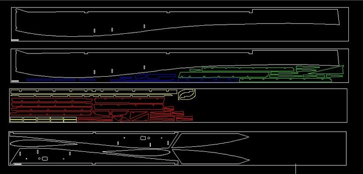

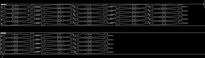

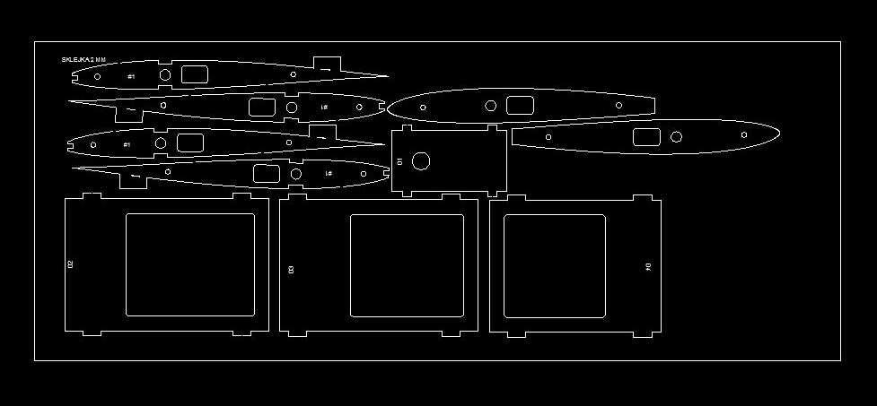

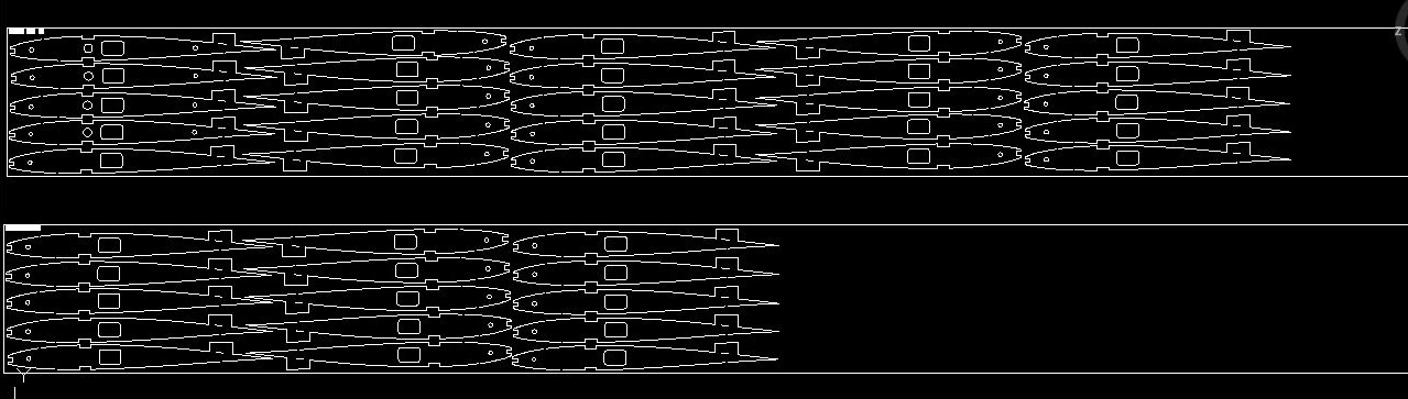

Na balsie 3 mm boki kadłuba, statecznik poziomy/żółty/, ster wysokości/czerwony/, statecznik pionowy/niebieski/, ster kierunku/zielony/. Na sklejce 2 mm wręgi kadłuba i żeberka nasadowe, na balsie 1,5 mm żeberka. Zostało trochę miejsca na balsie, coś dorzucę ;) . W przyszłym tygodniu oddaję do cięcia.

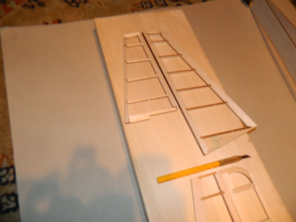

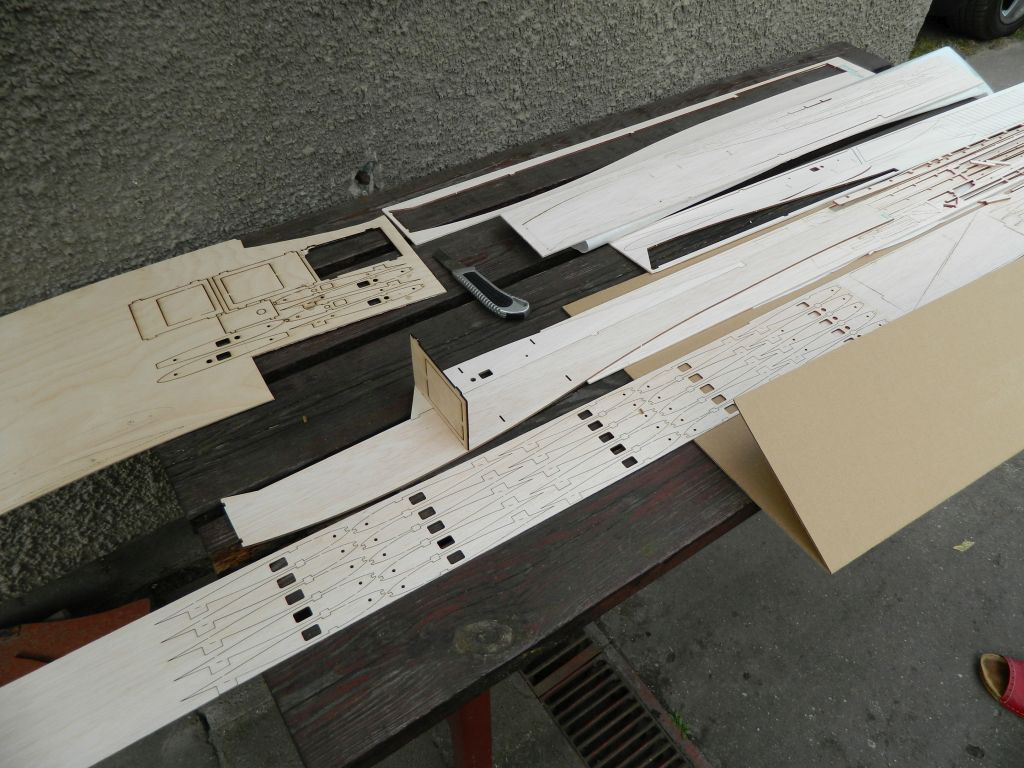

Dzisiaj odebrałem formatki :D można ruszać z robotą :) Tylko jak ja teraz się z tym ogarnę, co do czego... :lol:
DSCN2165.jpg [ 192.37 KiB | Przeglądany 11598 razy ]
Post: 2 paź 2014, o 13:44
No... no... no co mogę powiedzieć... Nikt nie baczy już na ręczną robotę... Tylko maszyny, plotery... No przyznam się, jest pięknie wręcz :D . Z zawiścią na to patrzę... :evil: ;) Ale formatki miały być "na kolorek", żeby połapać się, co do czego. I się nie udało widzę :D Poważnie to szacunek wielki dla pracy, cierpliwości i efektu końcowego, naprawdę! Wygląda pięknie!

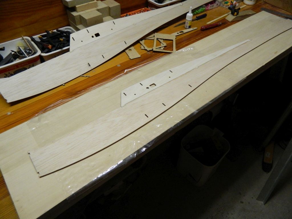

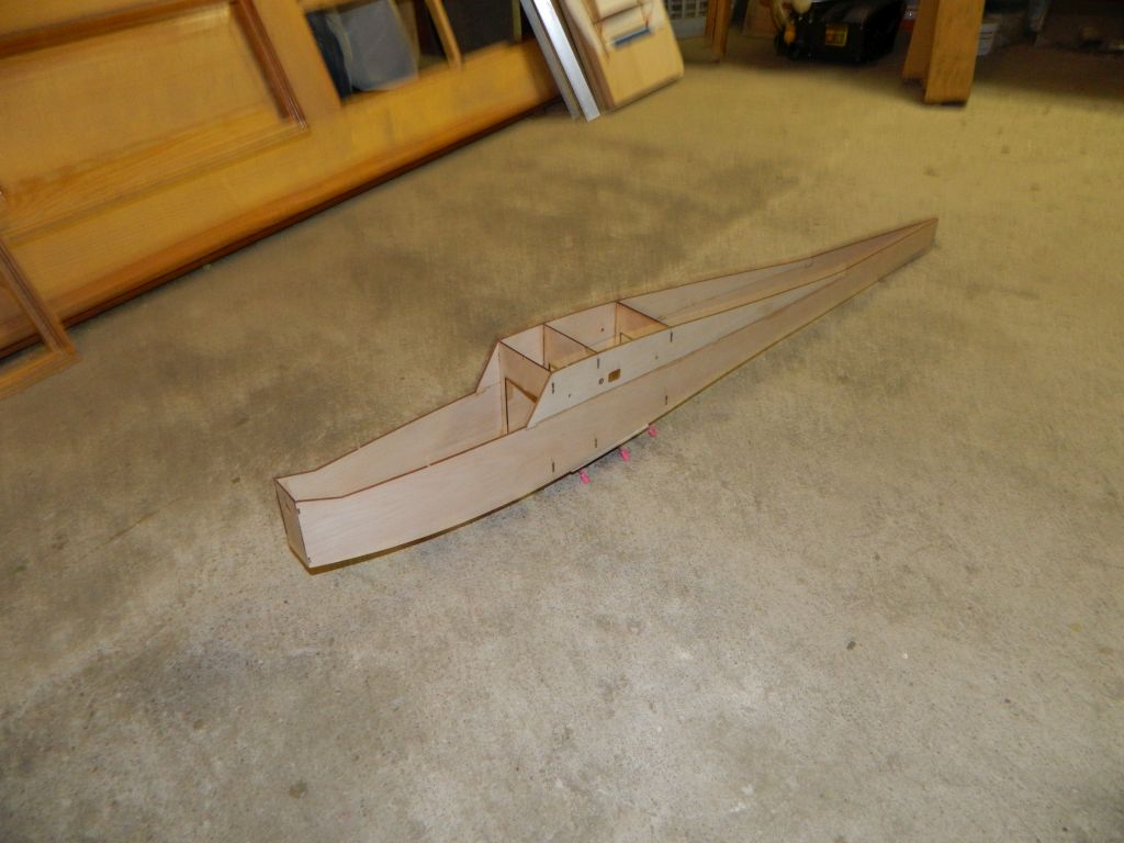

Tak na "sucho"..... wszystko pasuje, ale dałem wióra z pionem :evil: , za niski. To efekt wielu zmian projektu, gdzieś umknęło....dam radę, dorobię ręcznie brakujący kawałek u nasady statecznika.

A jeśli chodzi o formatki to jeśli nie graweruję numerów na elementach to numeruję je wg projektu na formatkach cienkim markerem. Albo drukuję formatki na A4 co również ułatwia lokalizację.
Jak wypaliła się sklejka? To prawdziwa czy balso-sklejka? Jaki zastosowałeś offset? Sprawdzałeś czy wręgi "trzymają wymiar" czy uciekają np. 0,1 mm?
Post: 3 paź 2014, o 13:35
Posty: 3842
He he..... wiesz, do wygody to człowiek przyzwyczaja się szybko :lol:
Jak rozkładałem na formatkach, to roboczo każdy zespół elementów zapisywałem w kolorach.....nie było źle, w parę minut posortowałem.
Offsety, jakie zastosowałem to 0,1 mm na sklejkę /2 mm lotnicza, brzozowa/ i 0,14 na balsę 1,5 mm i 3 mm.
Sklejka wycięta, powiedzmy, zadowalająco, troszeczkę przypalona i momentami niedopalona , ale to szczegół. Zauważyłem, że na balsie 3 troszeczkę inaczej wyszło z tym offsetem, wycinali mi elementy na 4 deskach, o różnej twardości, są delikatne zachwiania przy pasowaniu. Półtorówka bez zastrzeżeń , idealnie.
Na razie nie widzę odchyłek od wymiaru, wszystko pasuje...... no po za tym nieszczęsnym pionem :( .... nawet sobie pokrycie z 1,5 balsy narysowałem :cry: i wszystko "psu na budę" ;)
Tak na marginesie...... wycięcie czterech desek balsy 3 mm, dwóch 1,5 mm i formatki sklejki /360x170 mm/ kosztowało mnie ok 45 zł, z moim materiałem, a to tylko dlatego, że mgr podesłał mi swoje do cięcia /2x balsa 2 mm i 2x sklejka 2 mm 310x250/..... większe zamówienie, niższa cena :) . Razem koszt wyniósł 65 zł.

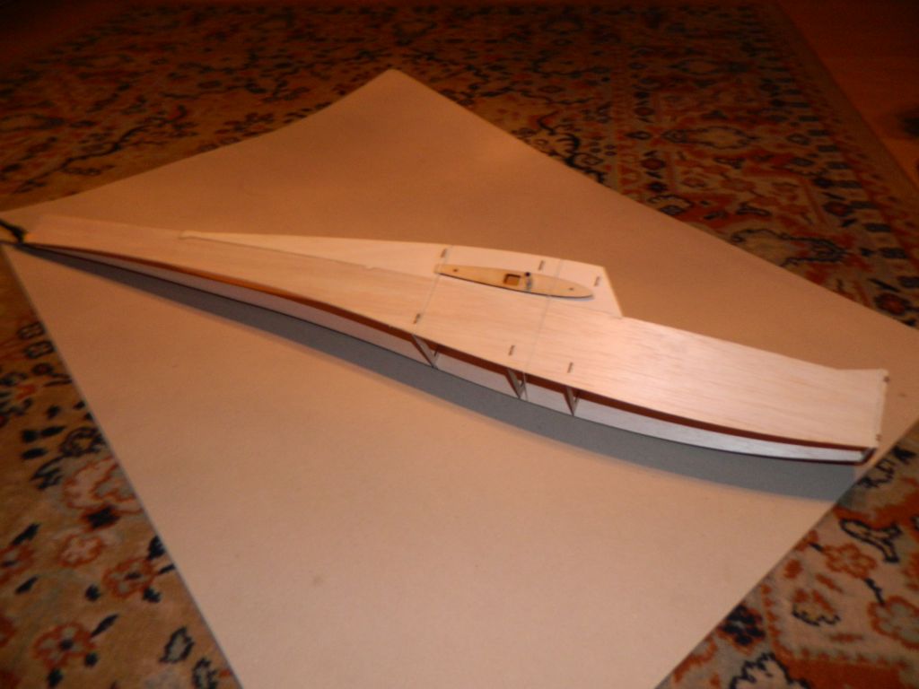

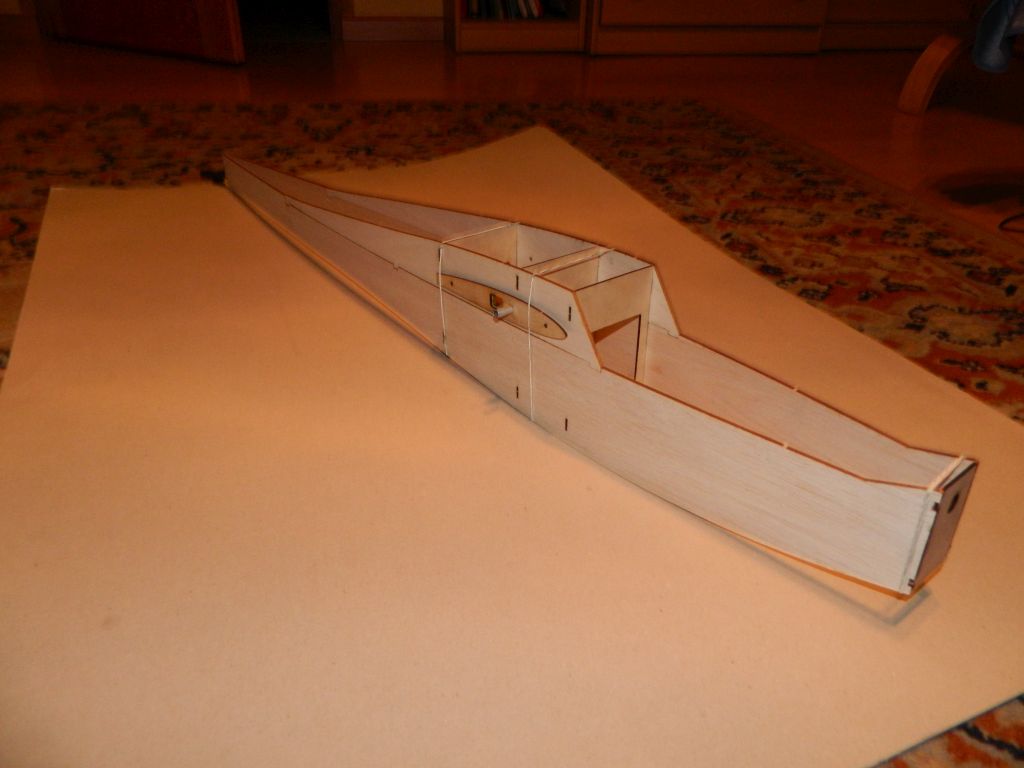

Na początek skleiłem obydwie części boków kadłuba - klej CA. Po kilku chwilach złożyłem kadłub na trzech wręgach i po sprawdzeniu kątów zalałem CA powierzchnie styku wręgi z bokami kadłuba. Następnie wkleiłem wręgę przednią.....i skleiłem boczki kadłuba w części ogonowej. Na razie boki układają się tak jak pozwala balsa, po łukach, czas na wygenerowanie kształtu kadłuba z góry. Póki co to wszystko pasuje :) .
