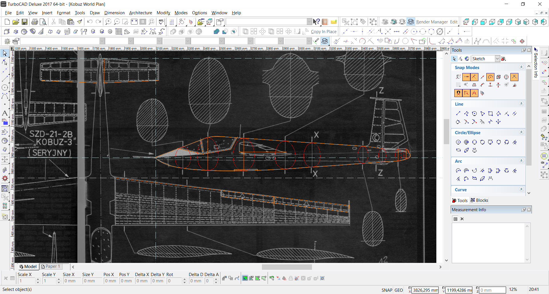

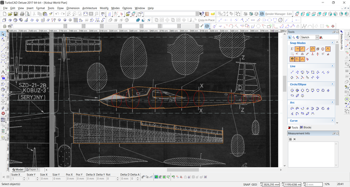

Zaczynam od początku, skaluję rysunek podkładowy i obrysowuje model.
2.png [ 1.2 MiB | Przeglądany 28250 razy ]

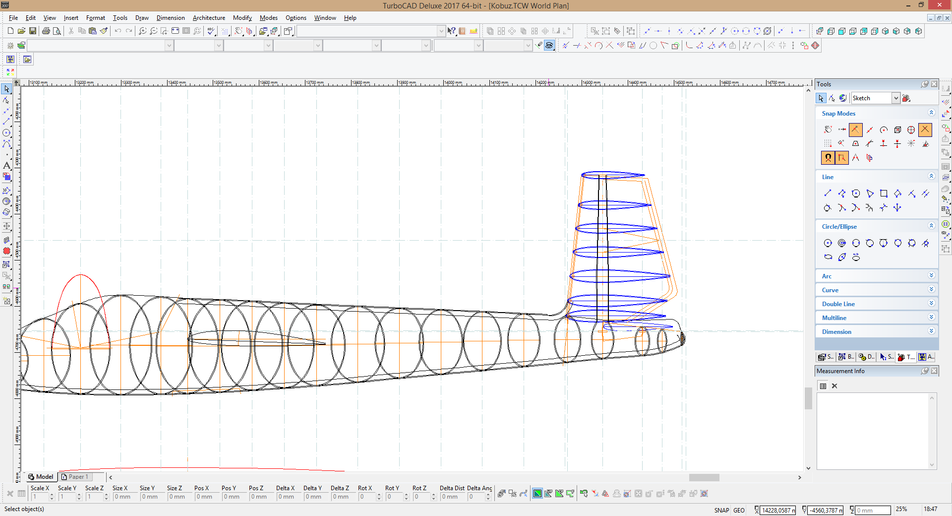

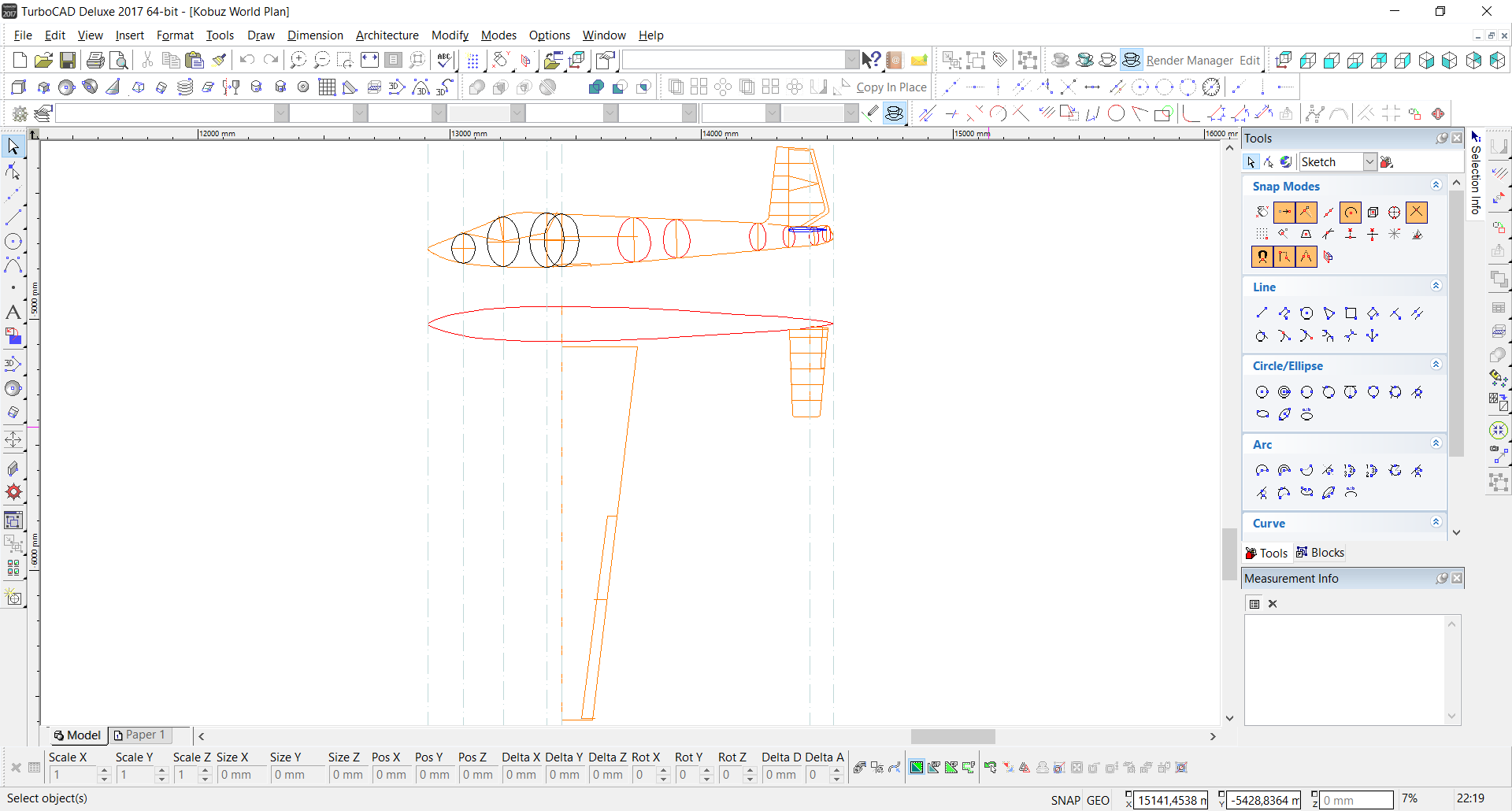

Ogarnąłem w końcu rysunki do obrysu.
Troszkę były rozstrzelone..., jak wyrównałem pod skrzydło to przestawiał mi się kadłub...
Ale koniec końców się udało.
Powoli wyznaczam pierwsze wręgi (te na czarno) - pomarańcz obrysowane z planów.
1.png [ 100.26 KiB | Przeglądany 28198 razy ]

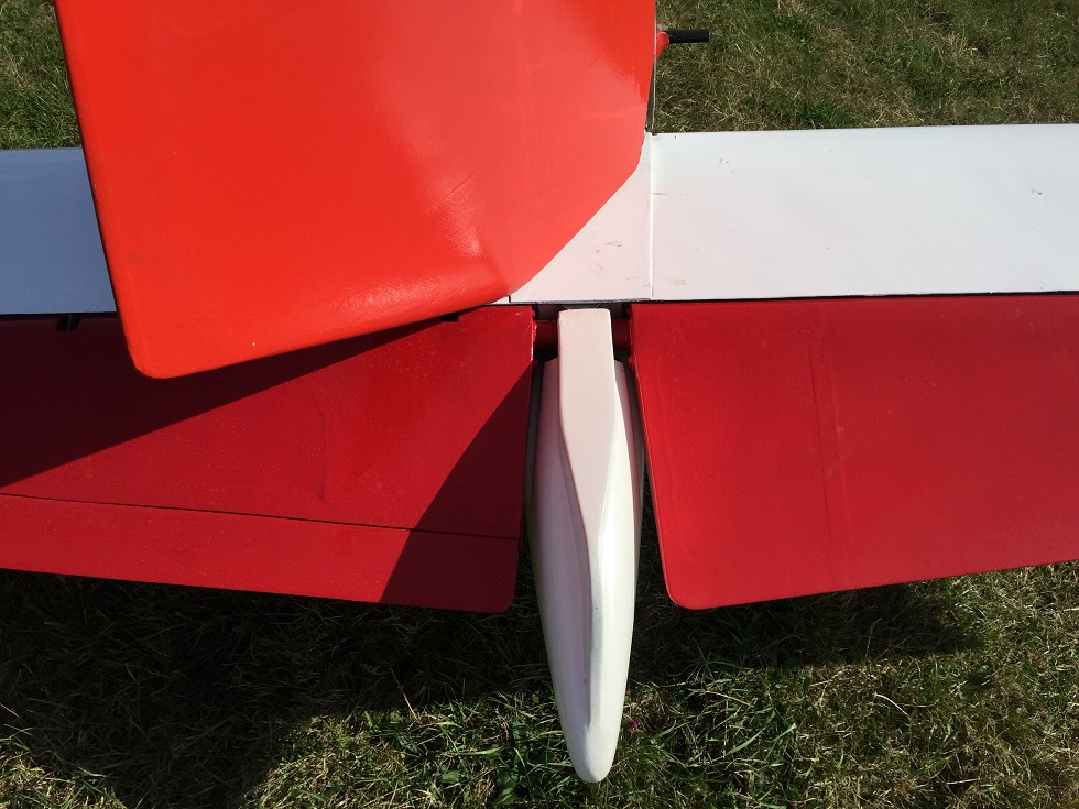

szkielet kadłuba kobuz11 tyl.JPG [ 458.85 KiB | Przeglądany 28178 razy ]

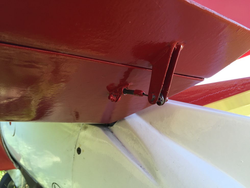

Rzut okiem na oryginał:
IMG_8355 — kopia.JPG [ 235.34 KiB | Przeglądany 28174 razy ]
IMG_8423 — kopia.JPG [ 135.58 KiB | Przeglądany 28174 razy ]
Te podcięcia na SW pewnie sobie odpuszczę :lol:
Post: 22 lip 2017, o 08:48
Mój rysunek to z początkowej fazy rysowania, potem zostało to przerobione i jest bliższe oryginałowi.

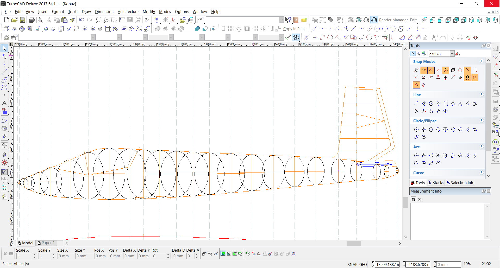

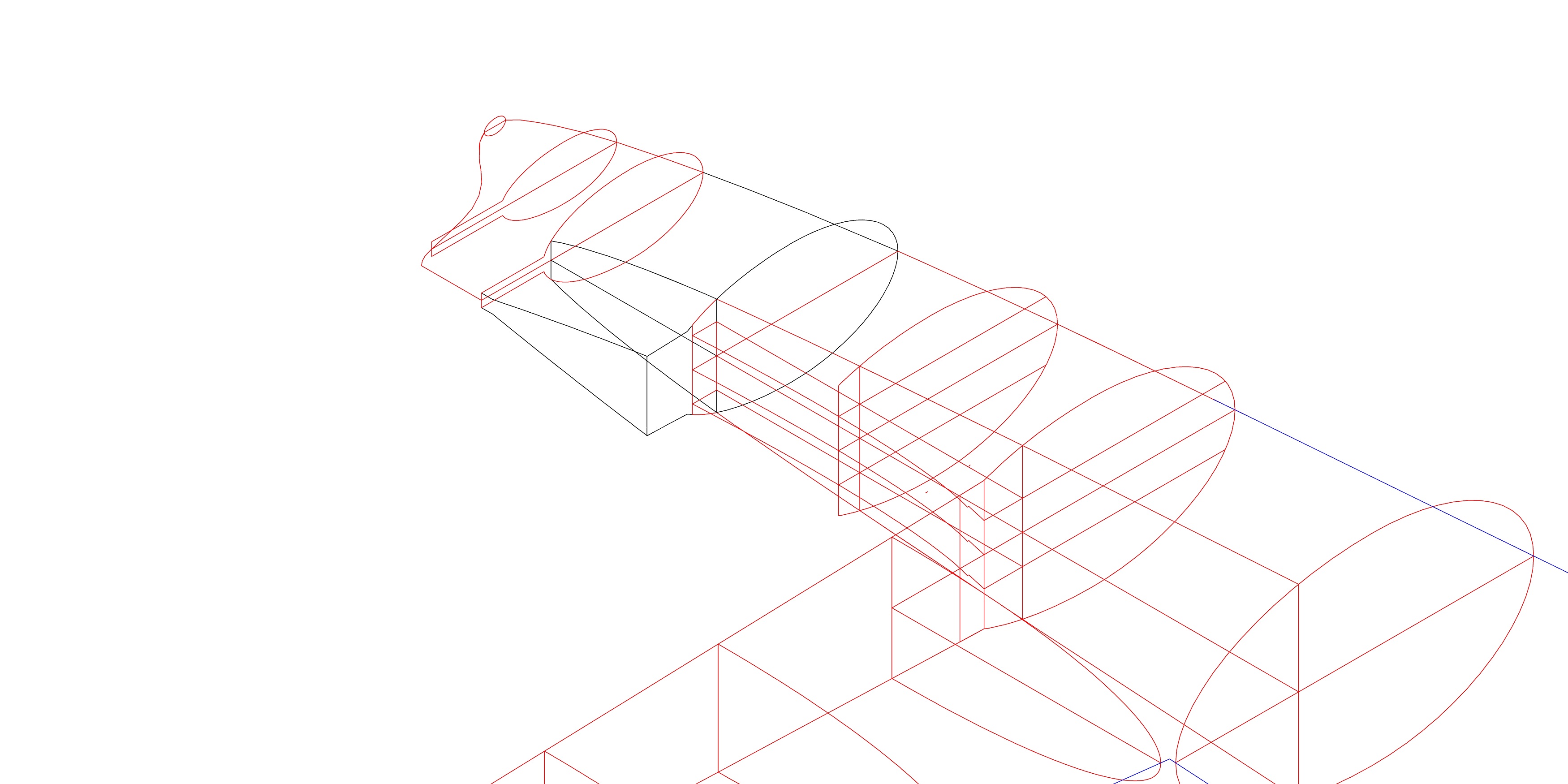

Wręgi mniej więcej na swoim miejscu.
Teraz popracujemy na ogonkiem a dokładniej nad pionowym i przejściem z kadłubem :)

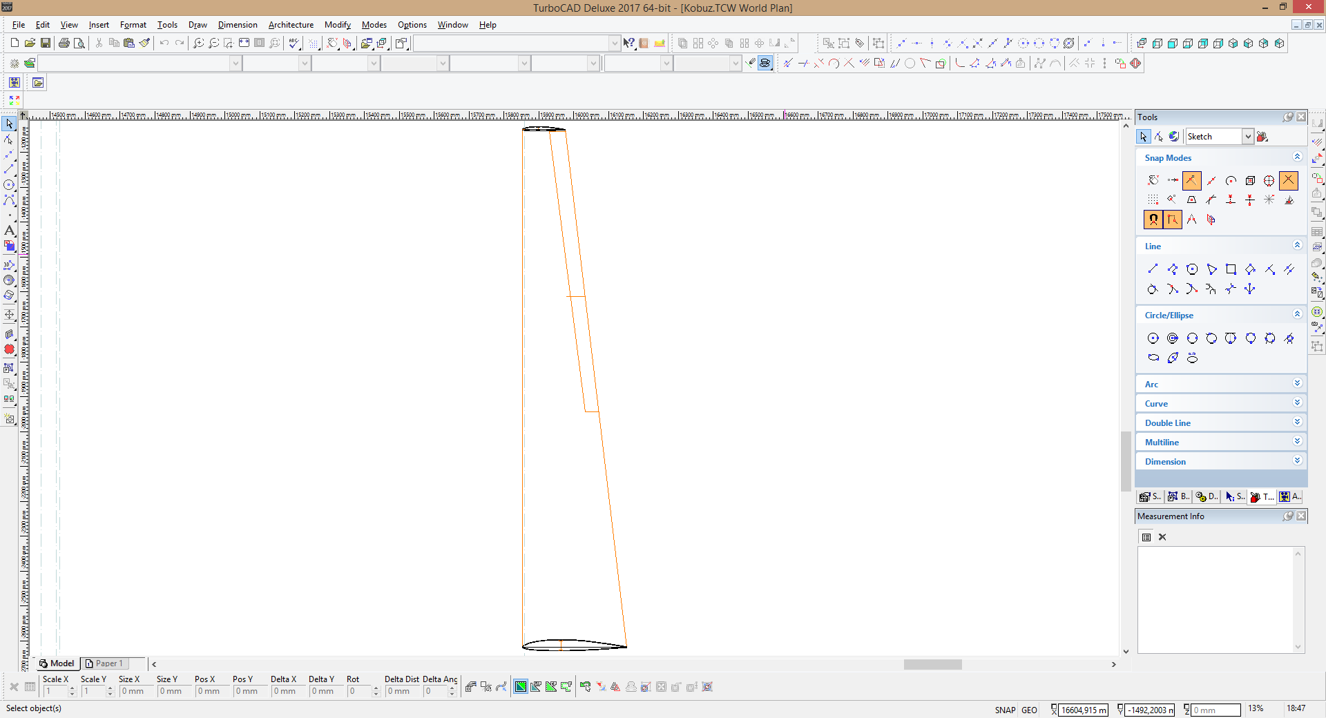

2.png [ 132.51 KiB | Przeglądany 28103 razy ]

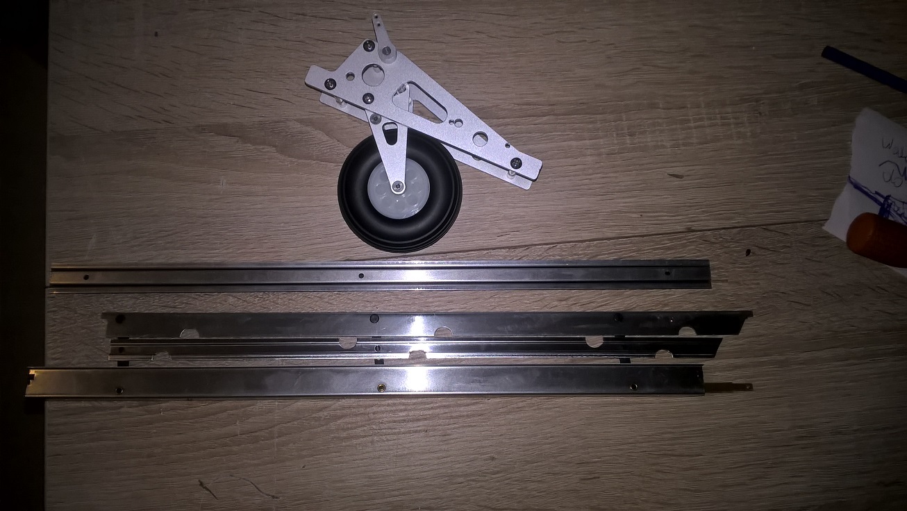

Dotarły niezbędne akcesoria :) można dalej projektować :D
WP_20170808_21_22_33_Pro.jpg [ 338.27 KiB | Przeglądany 28000 razy ]

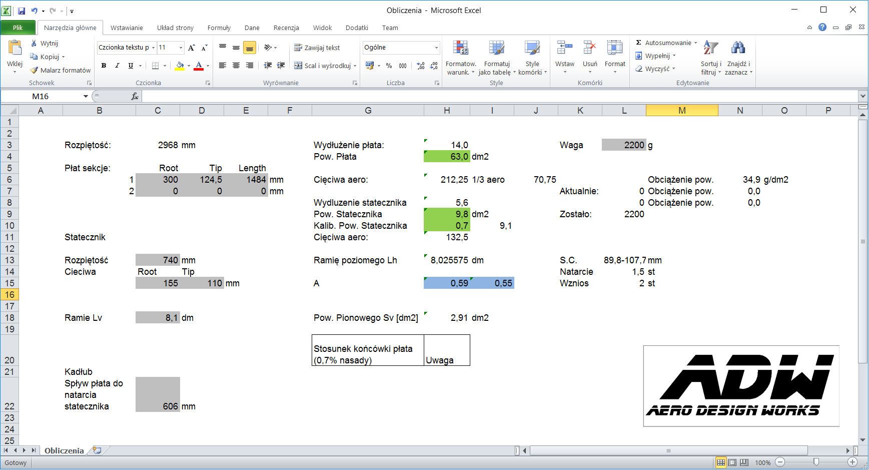

A tym czasem małymi kroczkami, przymierzam się do wręg i skrzydła.
1.png [ 127.67 KiB | Przeglądany 27834 razy ]
