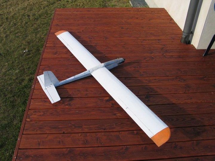

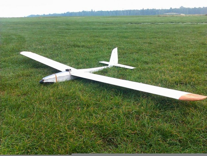

parę fotek, już po oblocie.
Jak widać model cały ;) Zamknięcie kabinki wymaga dopracowania.
Plan na najbliższe loty: zmniejszenie kąta natarcia (obecnie jest 2,5st), w dalszej kolejności eksperymenty ze środkiem ciężkości.
