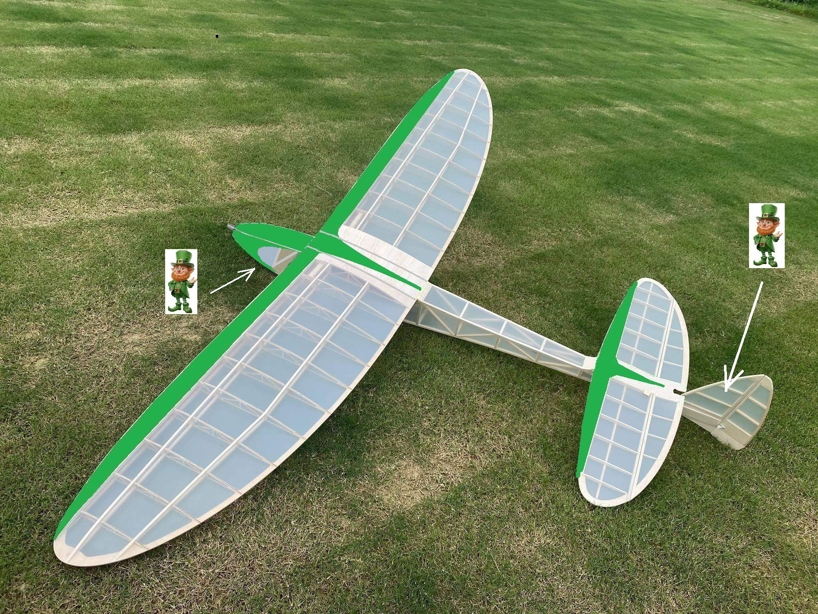

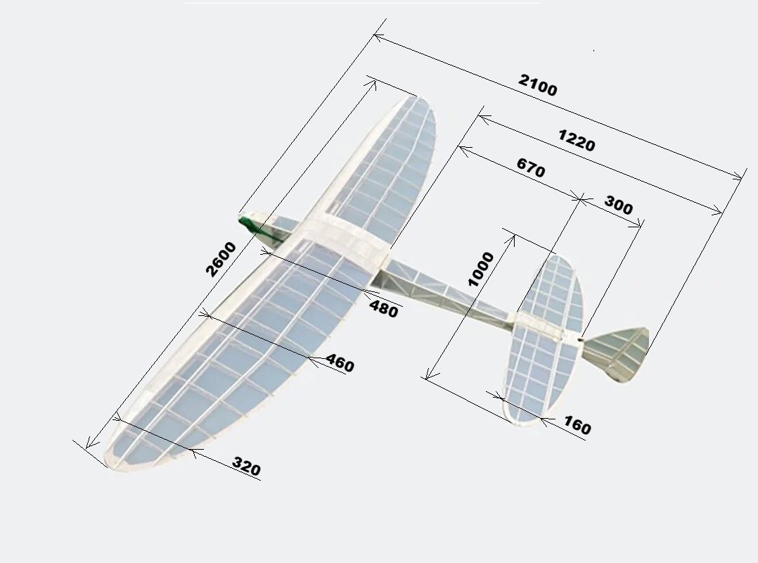

Dla orientacji podaję wymiary modelu. Mały on nie jest. Myślę ,że kadłub jakoś zmieszczę w samochodzie ;) . Taki schemat malowania sobie wymyśliłem i zrealizowałem. Leprechaun (ang.) Kobolt (niem.) to skrzat mieszkający na skraju tęczy w zielonej koniczynie. W naszej polskiej kulturze raczej mało znany. U nas to "Koszałki Opałki" :lol:

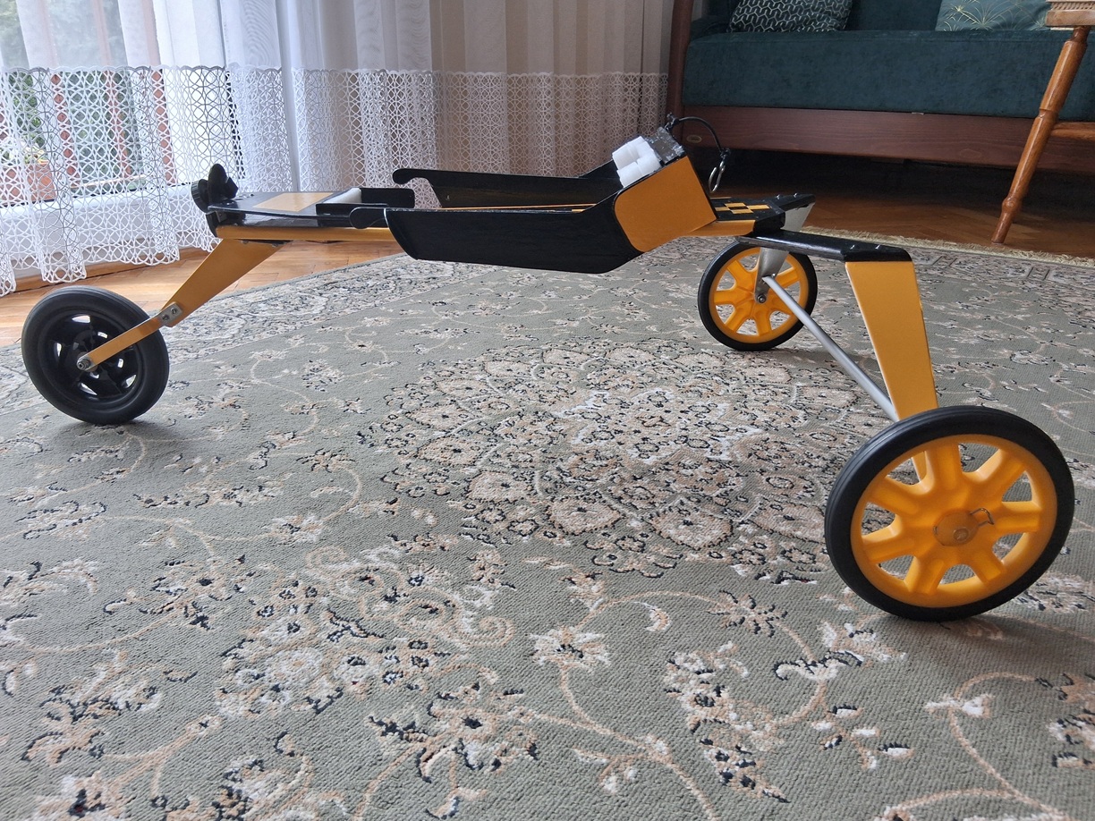

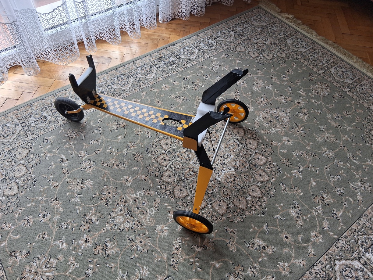

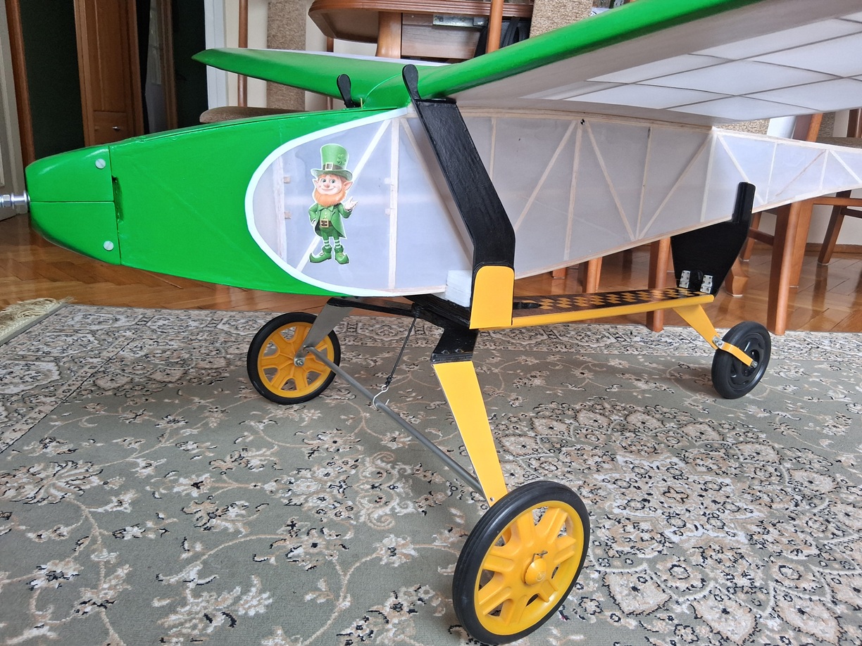

Kobolt (bardziej mi ta nazwa pasuje) "dorobił się" wózka startowego :lol: . Może się przyda ,może nie. W każdym bądź razie jest taka opcja. Wygodniej można kontrolować model przy starcie. Przy dużych modelach ten sposób jest popularny szczególnie w Niemczech. Wystarczy wpisać w internecie "startwagen" i mamy różne warianty wózków. W pierwszej wersji do transportu miały być jeszcze składane przednie koła do wewnątrz ale odpuściłem sobie. Zobaczymy " w praniu". Przerobić zawsze można ;) . Położenie modelu na zero. Przy plusowym zawsze istnieje możliwość przedwczesnego oderwania się od wózka.
