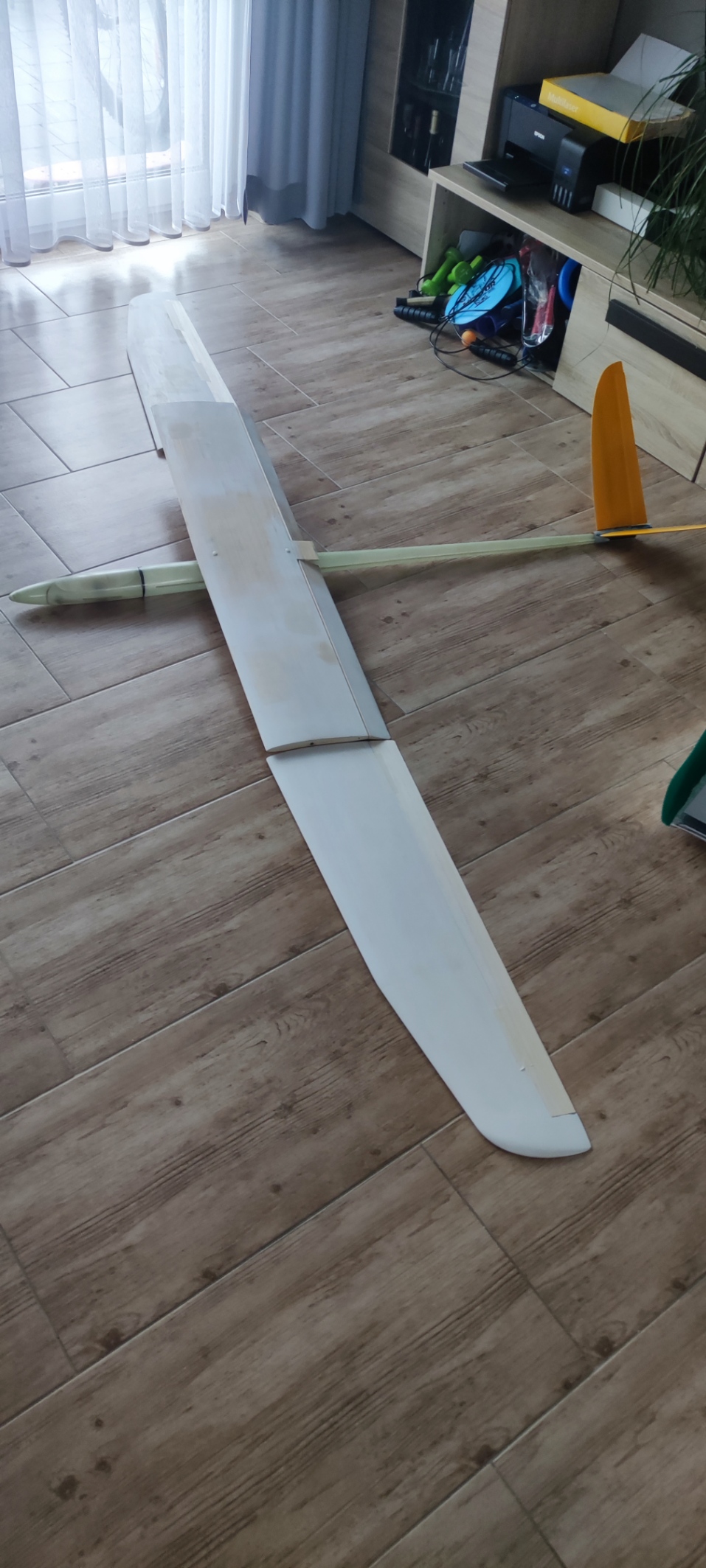

Projekt na zimę, szybowiec typowy na zboczę z pełną mechanizacją skrzydła.
Będzie się nazywał Puls, (ang. Pulse), bo ma podnosić ciśnienie podczas lotu :lol:
Rozpiętość 2,6 metra.
Skrzydła styro-fornir, kadłub laminat, stateczniki V-tail także laminatowe.

Co on taki mikry?! Nie zmieściłby się większy do auta, czy co? Mgr czekam z przyjemnością na realizację tego malucha! Kadłub taki jakiś wyczynowy. A ster ogonowy też inny (nowy kierunek oblotów?), chyba zmiana na inność?

Bardzo mnie ciekawi technologia oklejania styroduru fornirem. Dobrze byłoby abyś przedstawił relację z tej operacji. Podobno mistrzami w wykonywaniu tego typu skrzydeł jest firma art Hobby.

... tak , tylko że firma po zakupie forniru ze stałego źródła wysyła fornir do przeszlifowania , bodajże o 0,2 mm i na stałą grubość. Ubywa wagi, jednakowa grubość ... podobno drobiazgi mają znaczenie zwłaszcza przy ich cienkich profilach ...
