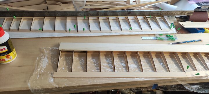

Jakiś czas temu podczas szkolenia, model zbyt mocno uderzył w ziemię :lol:
Budujemy nowe skrzydła
prec1.jpg [ 659.76 KiB | Przeglądany 106 razy ]

.....model zbyt mocno uderzył w ziemię ....
Te modele są jak dzieci - uczysz , tłumaczysz jak ma latać ... a on w pewnym momencie i tak robi swoje ... ;-)
