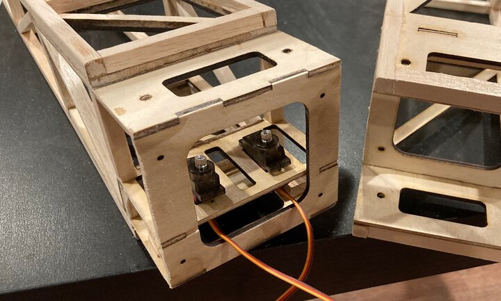

Już wszystko opracowane w teorii. Będzie to tak w przybliżeniu. Zamiast bowdenów będą popychacze z rurki węglowej. Kadłub będzie dzielony tuż za centropłatem.
Półka na serwa. Fotki z Dane RC.
IMG_2140.jpeg [ 427.76 KiB | Przeglądany 4330 razy ]
IMG_2141.jpeg [ 733.14 KiB | Przeglądany 4330 razy ]

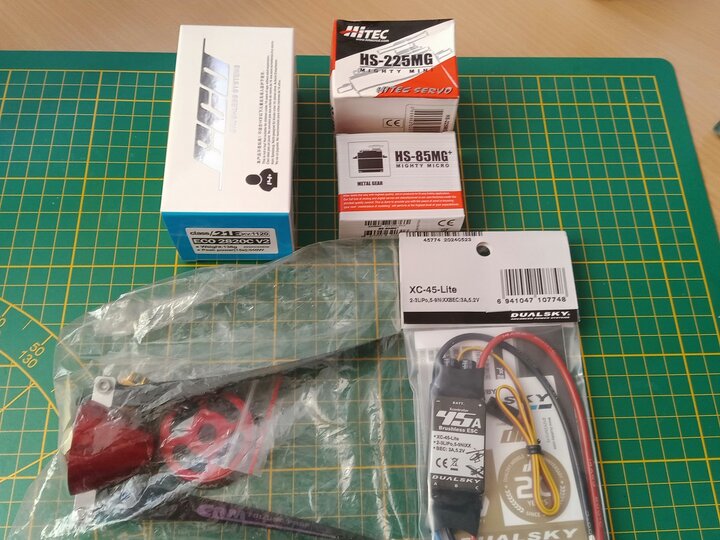

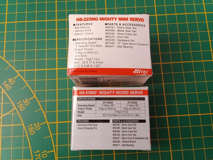

W zasadzie najważniejsze rzeczy do budowy już mam :D . Po długim zastanowieniu i sugestią kolegi z forum zdecydowałem się zrezygnować z dzielonego kadłuba. Po złożeniu tylnego siedzenia dwa metry idzie wsadzić do samochodu ;) . Wykonam napędy jak w oryginale ;) . Oszczędzi to wiele niedogodności. Wzorowałem się na zbliżonych danych producenta i zakupiłem oprócz silnika dwa serwa. Jedno do steru wysokości micro (montowane w ogonie) i jedno do steru kierunku montowane z przodu (mini). Napęd steru kierunku będzie linkowy. Do spokojnego latania wystarczą.
IMG20241101083048.jpg [ 727.59 KiB | Przeglądany 3835 razy ]
IMG20241101082854.jpg [ 710.85 KiB | Przeglądany 3835 razy ]
