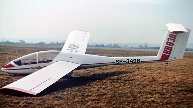

Szukałem czegoś dla siebie na przyszłe zimowe wieczory ;) . Cały czas chodził mi po głowie "Primorec". Jednak rodzime konstrukcje bardziej do mnie przemawiają :) . Znalazłem szybowiec niezwykle charakterny którego nie widziałem w realu ani jego modelu. Można spróbować go zbudować ;) . Oryginał był co prawda metalowy ale bardzo udany i przyjemny w pilotażu. Budowano go w Krośnie. Powstało 55 egzemplarzy i duża większość została wyeksportowana.

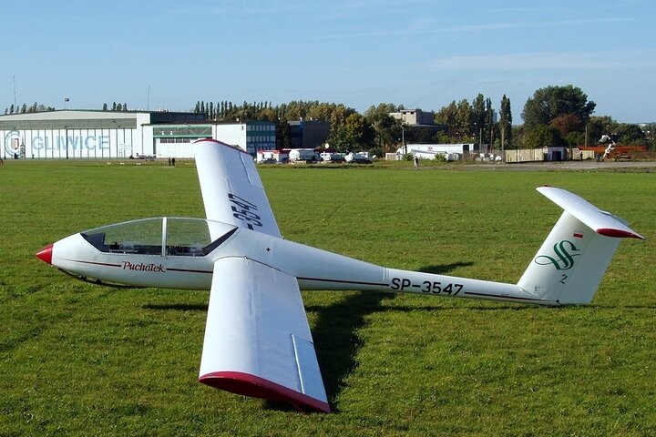

Będzie mniej więcej takiej wielkości z profilem SD7037. Największym problemem to będzie przeniesienie napędu steru wysokości w układzie T. Trzeba będzie chyba pchać serwo do ogona.

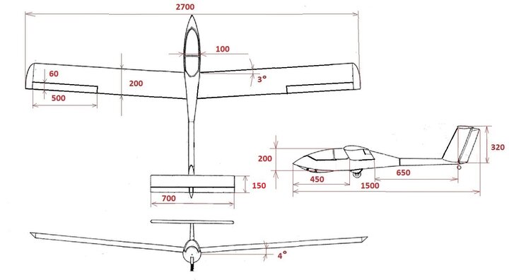

Fajny odcinek. Przy wstępnym rozrysowaniu aby zachować proporcje zbliżone do oryginału zmieniły się niektóre wymiary ;) Nie będzie to pół makieta. No, może ćwierć :lol: . Serwa przewiduję standardowe. Kabinę trzeba będzie wytłoczyć z dwóch kawałków. Wyjątkowo duża.
PZL_KR-03_Puchatek.jpg [ 123.27 KiB | Przeglądany 14255 razy ]
Przy wadze 2000 g i zwiększeniu odległości między skrzydłem a statecznikiem do 700 mm współczynnik A-0,45. Obciążenie powierzchni 38,5 g/dm2. Myślę,że do przełknięcia.
