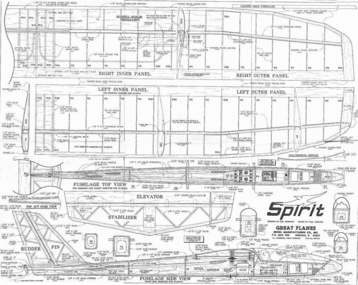

Ja znalazłem dokładniejsze, wierniejsze plany Spirita 2M na wątku forum:
http://www.rcgroups.com/forums/showthread.php?t=830524. Pozwoliłem sobie na ponowne ich zamieszczenie:
Spirit_2M_ADW.jpg [ 184.54 KiB | Przeglądany 8314 razy ]

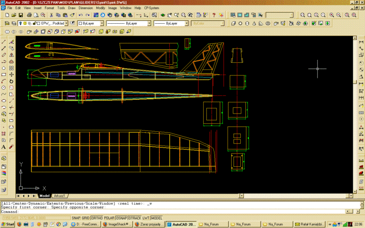

Niestety jakiś czas temu zacząłem obrysowywać to co zeskanowałem i skleiłem z Modelarza.
Oto aktualne efekty:
1) Obrysowywany plan z podkładem:
Spirit_2M_obrys+tlo_ADW.GIF [ 197.26 KiB | Przeglądany 8314 razy ]
2) To co już obrysowałem:
Spirit_2M_obrys_ADW.GIF [ 73.81 KiB | Przeglądany 8314 razy ]
Na razie wszystko mam mocno rozgrzebane. "Dopieszczanie" jeszcze trochę potrwa.

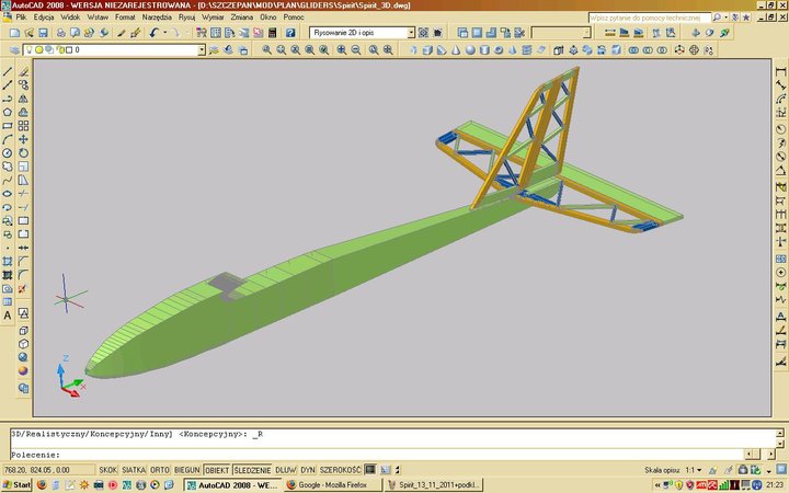

Czyli jak widać - rozrysowałem, myślę, że dokładnie, ustrzeżenie poziome i pionowe, zacząłem walkę z elementami kadłuba - dobór kształtu i położenia wpustów/wypustów montażowych ścian bocznych, spodu i grzbietu kadłuba, opracowuję kształt poprzecznych do osi kadłuba wręg wewnętrznych, a także półki pod serwomechanizmy, odbiornik i akumulatory, półki pod kabinkę, rozrysowuję żebra - o różnej cięciwie, dobieram wysokości pasów skrzynki dźwigara, no i myślę nad wieloma innymi rzeczami ;);

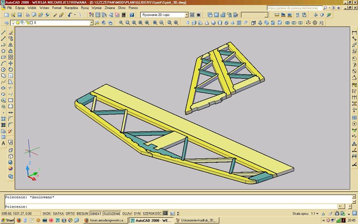

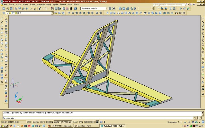

- w sposób "szybki" i mało precyzyjny powyciągałem elementy ustrzeżenia (takie "pierwsze przybliżenie") - na grubość 6mm:
Ustrzezenie_3D_1.JPG [ 161.64 KiB | Przeglądany 8291 razy ]
- także w sposób "szybki" - wykonałem pierwsze, prowizoryczne przybliżenie kształtu kadłuba - wykonane za pomocą opcji "Wyciągnij" z paska "Modelowanie" - dla profilu z widoku z oku oraz z widoku z góry, a następnie za pomocą opcji "Iloczyn" (iloczyn Boole'a) z tego samego paska uzyskałem bryłę kadłuba. Niestety jest ona dość "kanciasta". Nie zaokrąglałem ktawędzi dziba kadłuba, gdyż zaokrąglenie takie będzie miało w praktyce zmienny promień (zbieżny do wierzchołka dzioba):
Ustrzezenie+kadłub_3D_1.JPG [ 139.51 KiB | Przeglądany 8291 razy ]
- przygotowałem ustrzeżenie - w postaci układanki - elementów przeznaczonych do montażu - za pomocą opcji "Wyciągnij" z paska "Modelowanie" - na grubość 6mm (zastanawiam się czy takie ustrzeżenie nie będzie za ciężkie - czy nie lepsze było by ustrzeżenie 4mm):
Ustrzezenie_ukladanka_3D.JPG [ 155.74 KiB | Przeglądany 8291 razy ]
- to samo ustrzeżenie - w postaci układanki zmontowanej:
Ustrzezenie_ukladanka_zlozona_3D.JPG [ 163.9 KiB | Przeglądany 8291 razy ]
- ustrzeżenie - w postaci układanki złożonej + "szybki" prowizoryczny kadłub:
Ustrzezenie_ukladanka+kadłub_3D_1.JPG [ 123.75 KiB | Przeglądany 8291 razy ]

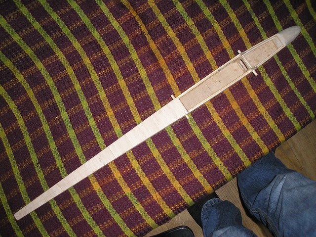

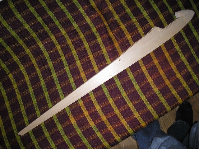

Rozwiązanie z belką ogonową z kawałka wędki lub podobnej węglowej proponował mi już dawno dawno temu Sławek (dla szybkiego w wykonaniu modelu F3J Mini). W Spirit 2M przewiduję zachować pierwotny charakter konstrukcji - kadłub podłużnicowo-skorupowy. Miałem już z tego typu konstrukcją do czynienia przy okazji właśnie F3J Mini.
Na dowód tego załączam zdjęcia kadłuba kurzącego się w szafie u rodziców i niedokończonego modelu WZ-97:
1)
P7240922_mod.JPG [ 148.04 KiB | Przeglądany 8269 razy ]
2)
P7240923_mod.JPG [ 138.01 KiB | Przeglądany 8269 razy ]
