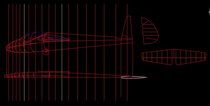

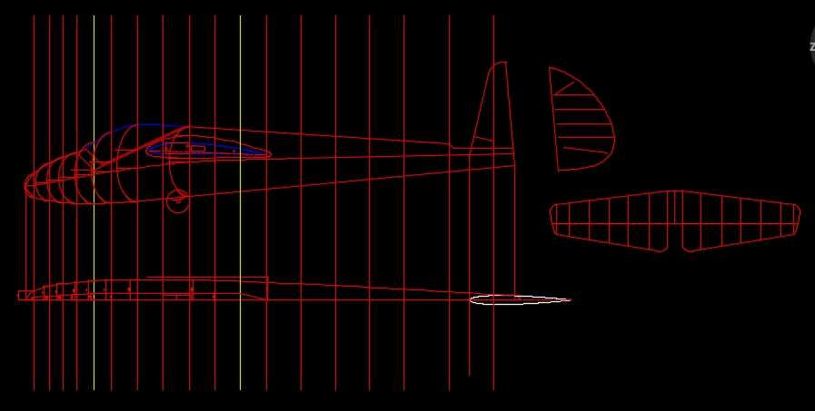

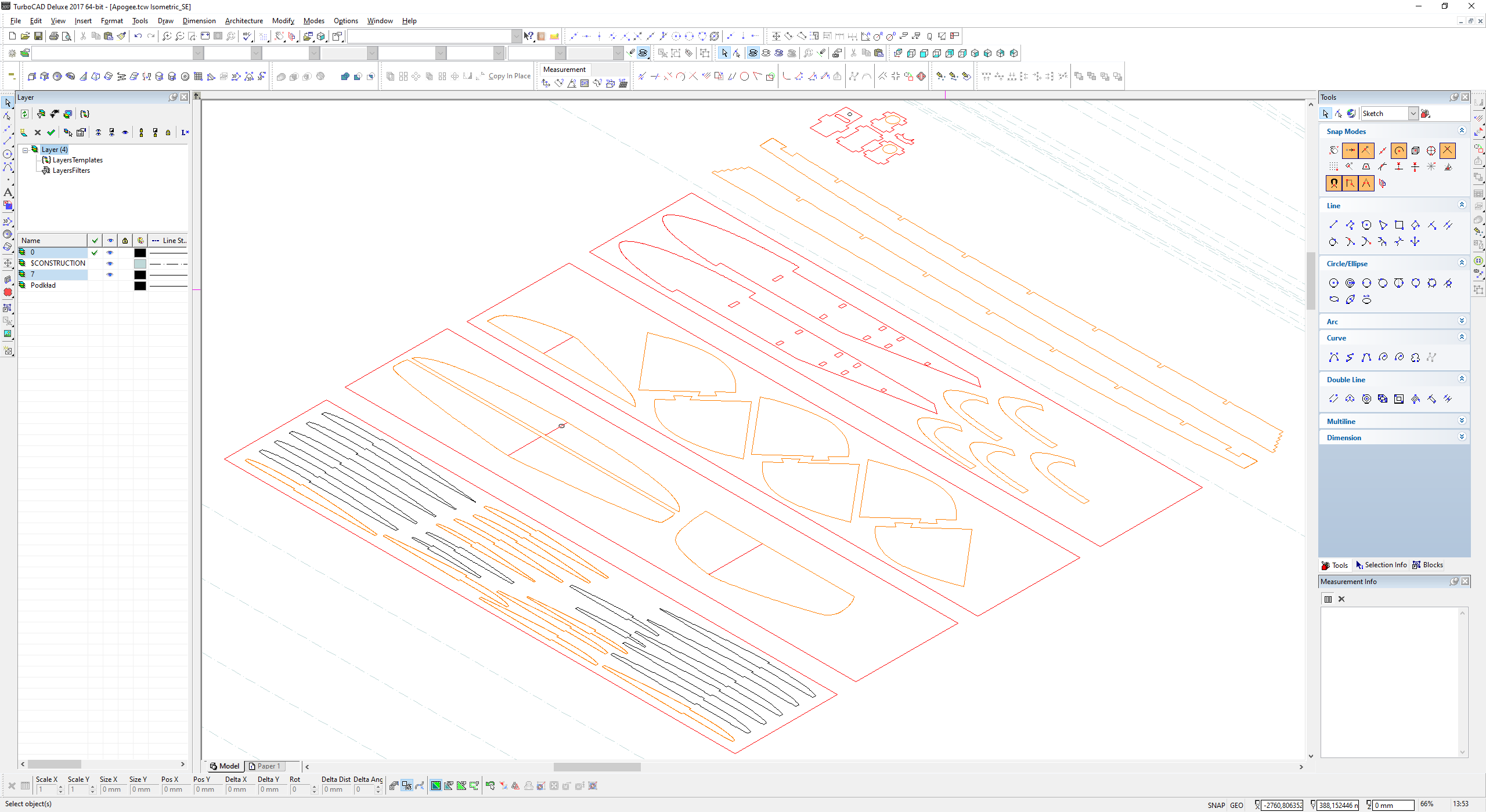

Dawno, bardzo dawno temu zacząłem budować sobie taki oto modelik.
Wg. plików model miał swój początek w październiku 2017, sporo czasu leżał na półce :lol:
Model nie jest mojego projektu, po prostu oryginale plany przerysowałem do CAD, by ułatwić sobie robotę (chyba głównie z lenistwa)
Czas w CAD to 5 i pół godziny.
1.png [ 746.25 KiB | Przeglądany 15201 razy ]

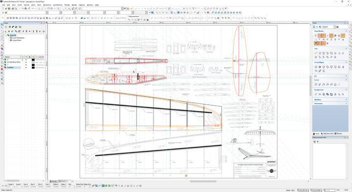

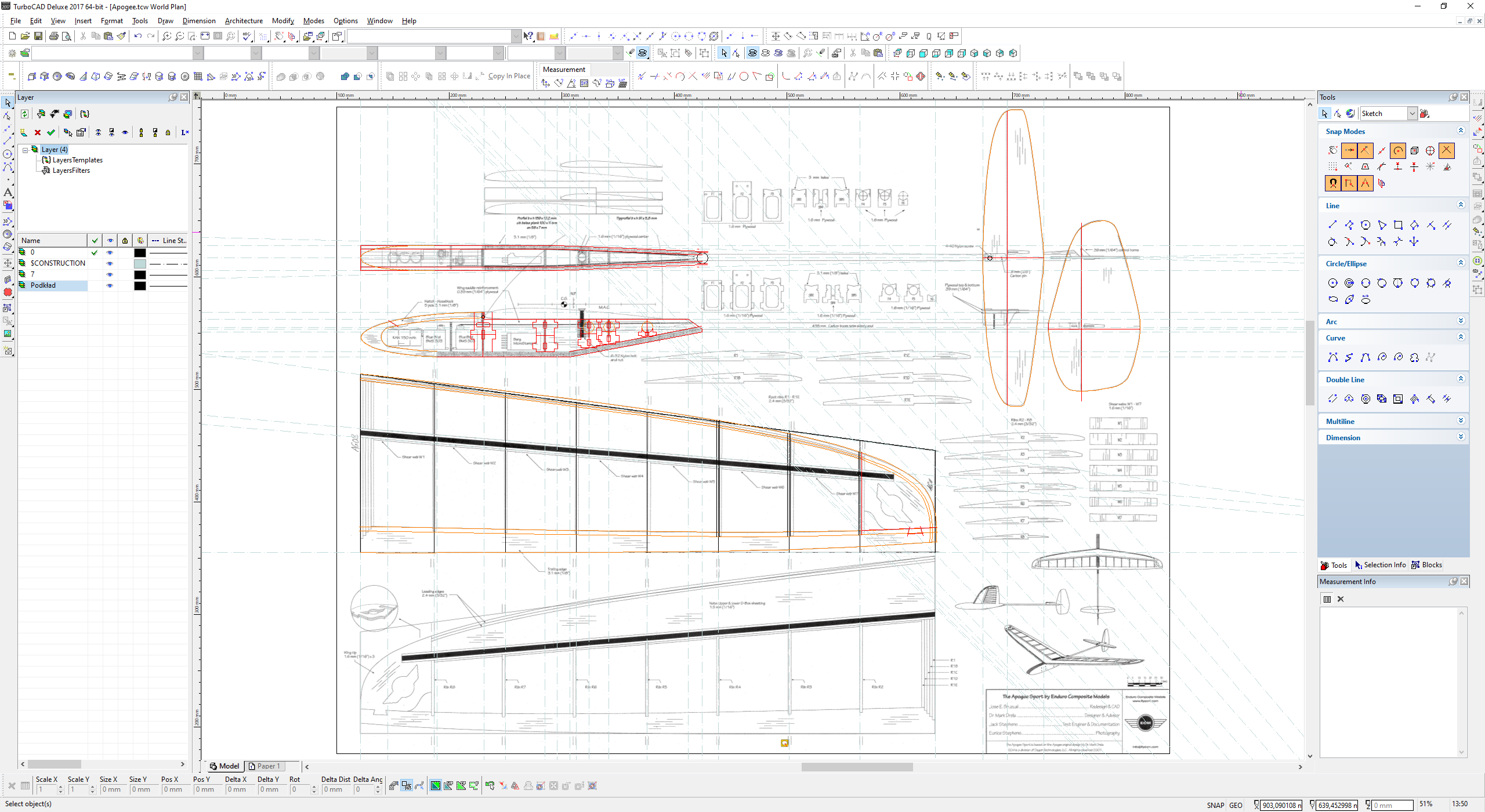

Z ciekawszych tematów, to pokusiłem się o wyrysowanie profilu od podstaw.
Profile jak w oryginale AG08 przechodzący w AG11.
Stwierdziłem, że obrysowanie żeberek będzie zbyt niedokładne, więc czemu by nie zrobić tego jak trzeba.
Jako że żeber było mało zacząłem działać.
2.png [ 186.09 KiB | Przeglądany 15201 razy ]

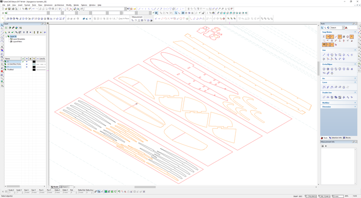

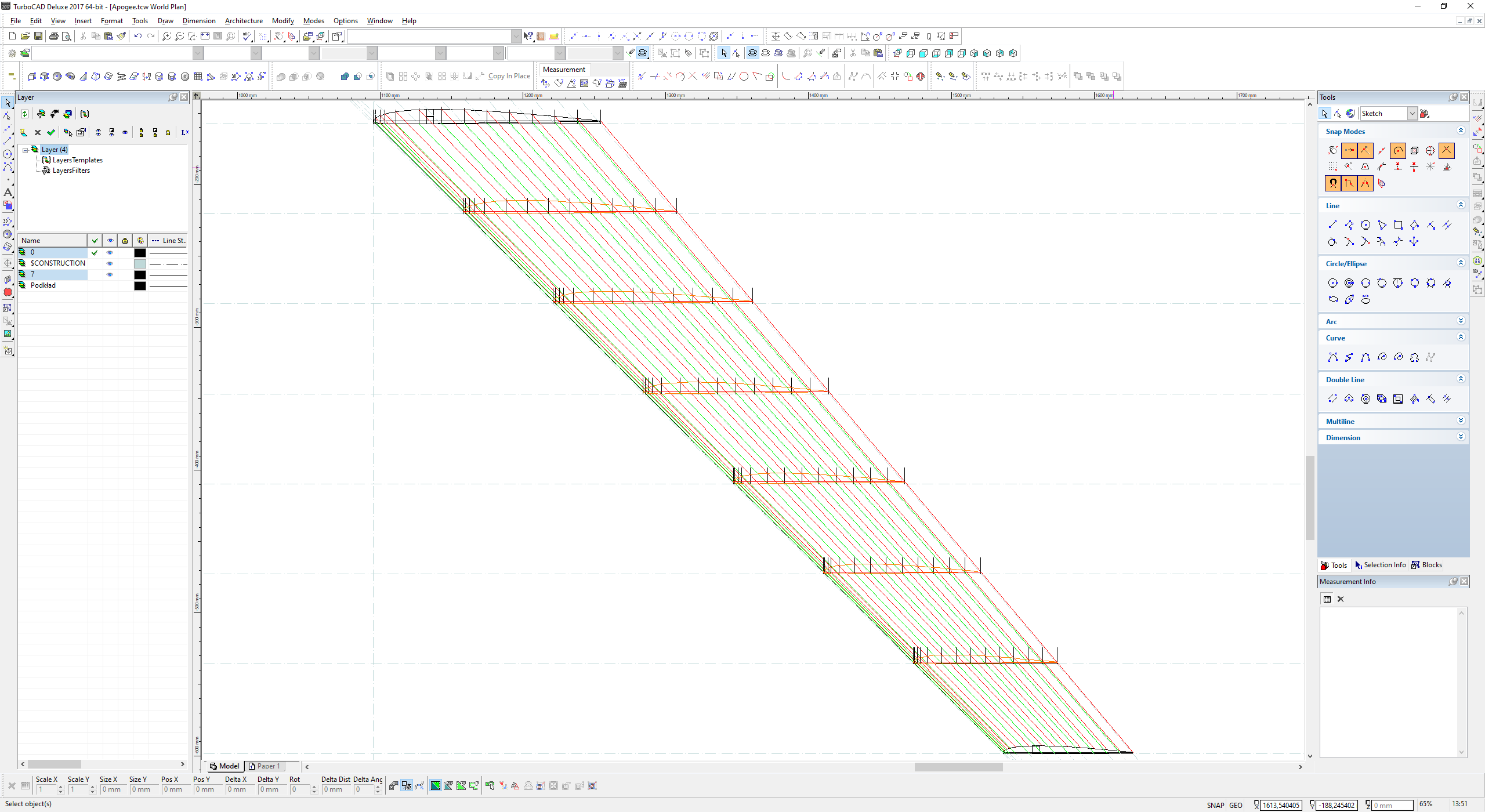

Mniej więcej tak wyglądał koniec pracy:
3.png [ 195.41 KiB | Przeglądany 15201 razy ]

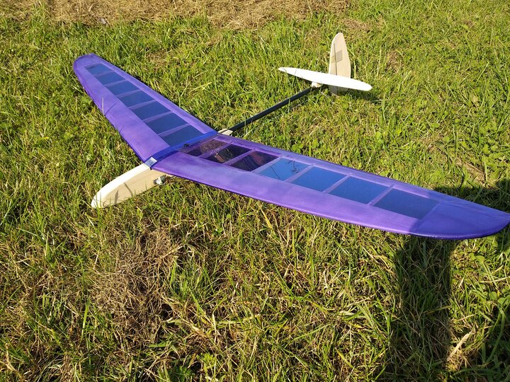

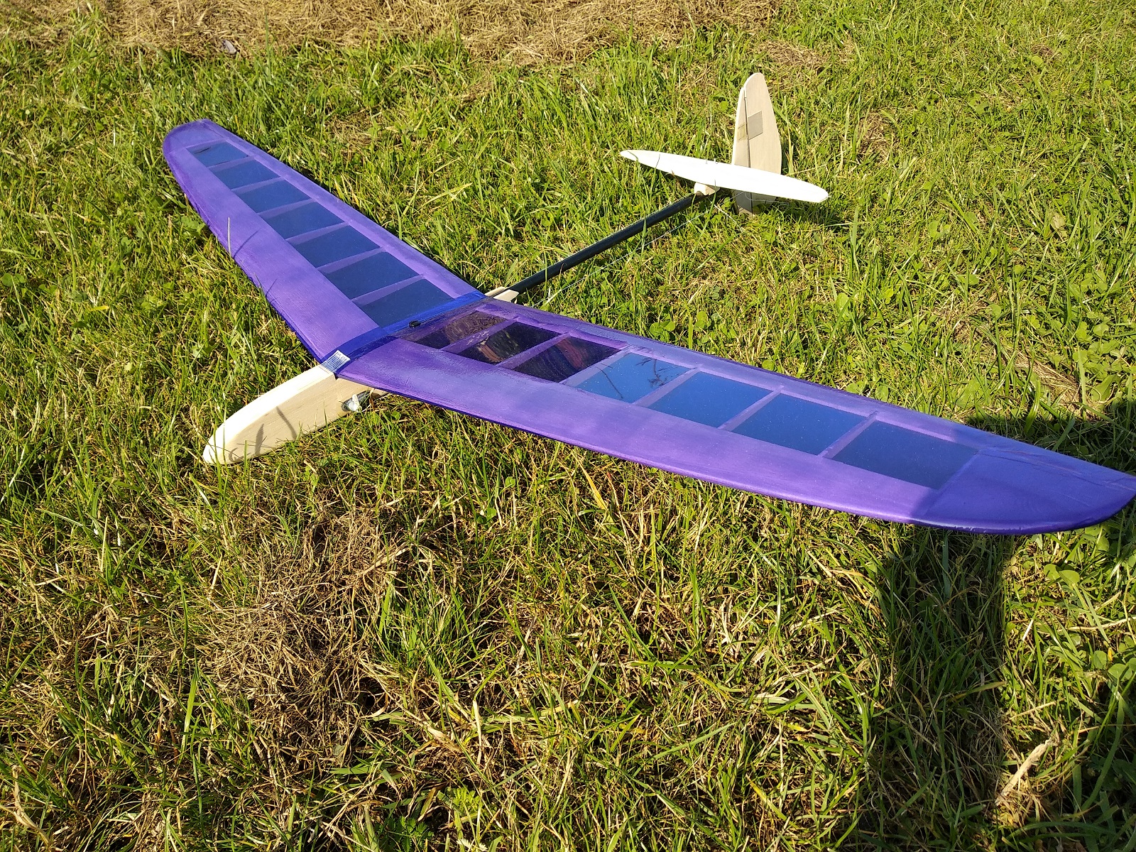

Dziś model doczekał dokończenia budowy, wyszło jako-tako raczej za ciężko.
Waga do lotu 170g.
IMG_20200911_110115.jpg [ 1.56 MiB | Przeglądany 15201 razy ]
Przy najbliższej okazji oblot ;) :lol:
Wyposażenie:
  • lipo 300mAh 2S jako zasilanie + stabilizator do 5V
  • 2x Serwo HK S0361
SW i SK ze sprężyną ociągającą z drutu od bowdena, napinane nicią stylonową.
