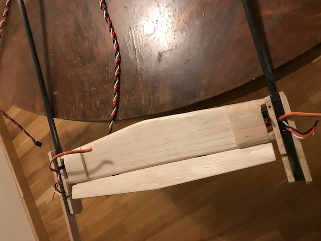

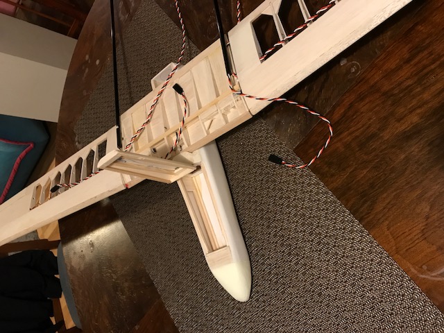

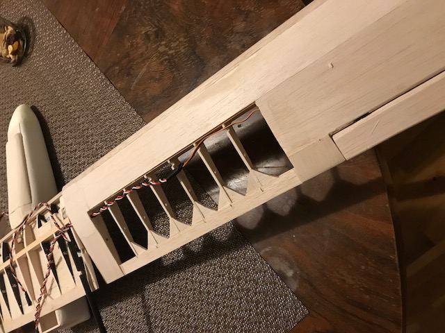

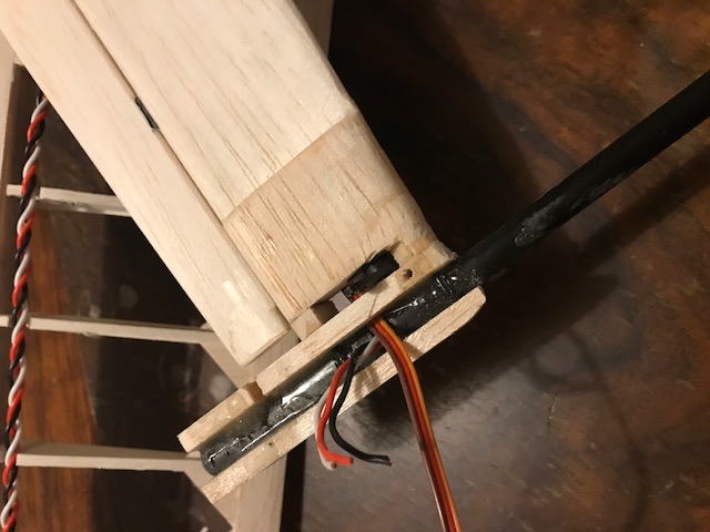

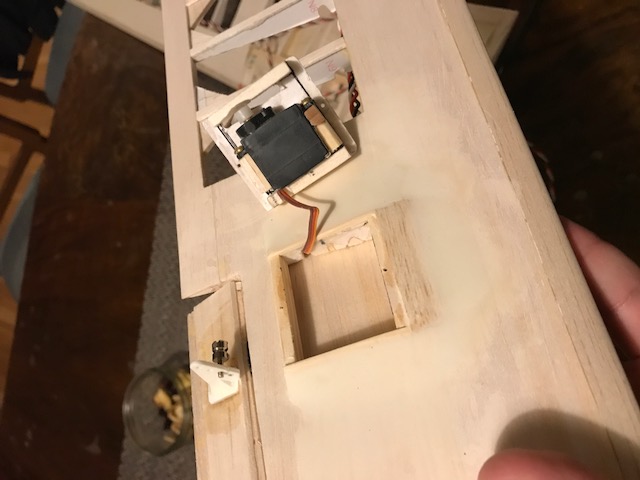

Podzielę się z kolegami jeszcze jednym projektem, który kończę. Zostało połączyć serwa, wkleić stateczniki pionowe, włożyć wyposażenie i okleić.
Projekt klasyczny, płat wręgi balsowe z sosnowymi dźwigarami. Keson kryty balsą 1,5 mm. Kadłub - balsowa kratownica pokryta depronem 6mm (12mm na spodzie). Projekt w oryginale miał ponad 2m rozpiętości i został pomniejszony do 158 cm.
Teraz już wiem, że lepiej nie skalować planów. Zmniejszenie spowodowało wiele komplikacji. Ze względu na małą wysokość profilu Epler 205 serwa nie mieściły się w skrzydłach. Trzeba było je lekko wystawić poza obrys. Pierwszy kadłub był pomniejszony proporcjonalnie i okazało się, że nie mieści się tam nic z wyposażenia. Zrobiłem drugi według oryginalnych wymiarów. Belki z rurek węglowych, stateczniki wklejone klejem epoksy. Serwa od wysokości i kierunku schowane w belce statecznika poziomego.
