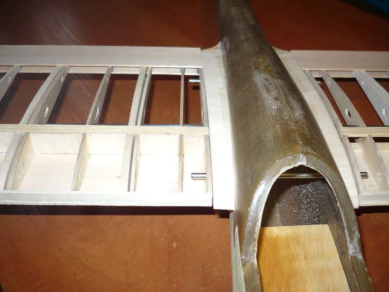

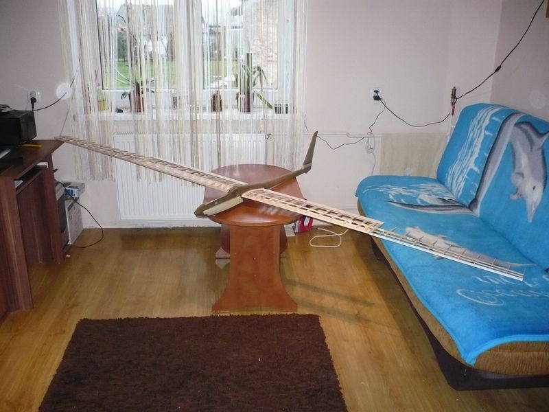

aktualnie model ma ok 2,73m, zrobione spływy na centropłacie, keson od spodu i część wkładek międzydźwigarowych
P1070110.JPG [ 79.68 KiB | Przeglądany 10549 razy ]
P1070114.JPG [ 77.9 KiB | Przeglądany 10549 razy ]

Jakieś postępy w sprawie universala? Ostatnio nabylem taki sam kadłub. Podał byś jakieś dokładniejsze wymiary, profil skrzydła? Jaki bagnet zastosowałeś?
Post: 6 maja 2015, o 19:40
Posty: 558
Narazie stoi. Profil s3021, cięciwa 210/160mm, bagnet stalowy 7mm, ale pomyślę nad zmianą na coś lżejszego, bo ten waży ok 300gram (o ile dobrze pamiętam).
