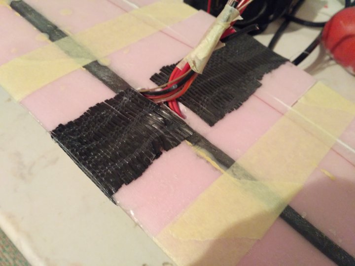

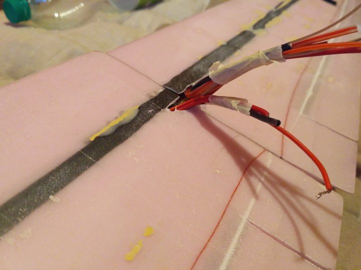

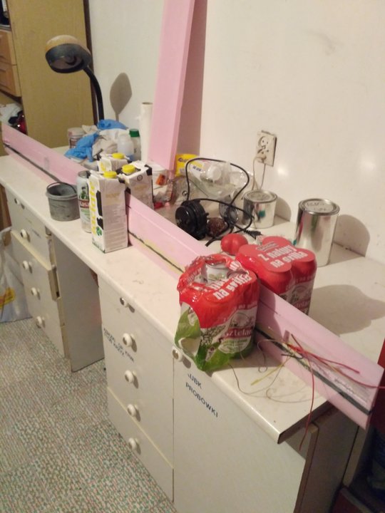

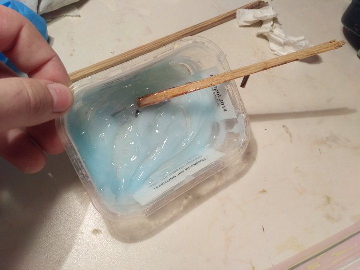

Kable przepuszczone (mam nadzieję że wszystkie), dwie połówki sklejone na L285 + Aerosil.
Konsystencja ubitego białka i można działać, nic nie spływa :)

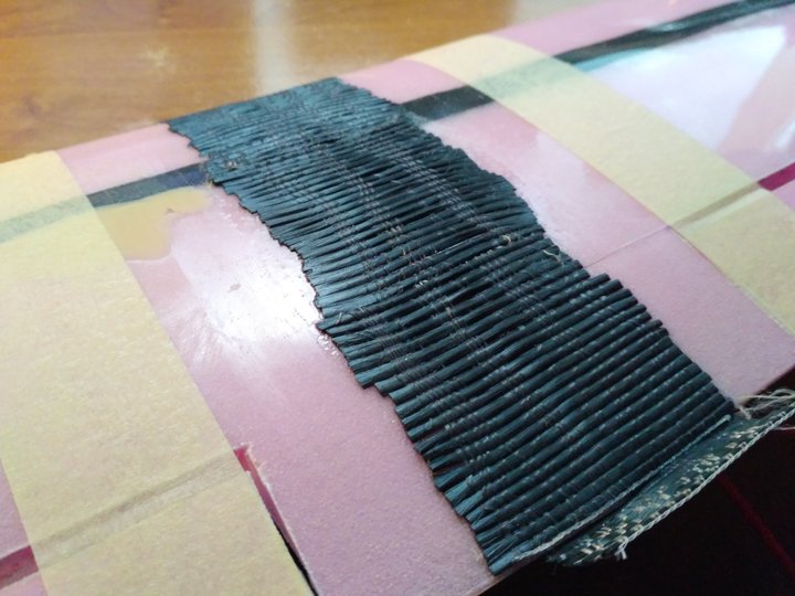

Następnie z fragmentów pasa węglowego wylaminowałem centropłat. To chyba będzie ten element twardszy niż beton :D
Przed laminowaniem warto porządnie zmatowić powierzchnię oraz odtłuścić, ja do tego celu użyłem acetonu.
IMG_20170530_181428.jpg [ 1009.95 KiB | Przeglądany 4246 razy ]
IMG_20170530_185454.jpg [ 1.23 MiB | Przeglądany 4246 razy ]
Kolejnym etapem będzie delikatnie zaszpachlowanie laminowanego obszaru a potem dalszy ciąg lutowania itp
