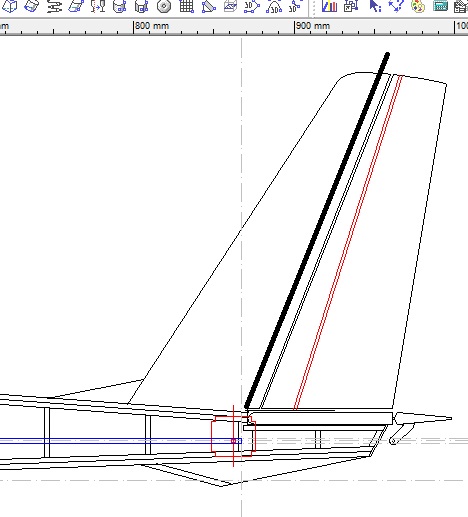

Wtrącę się jeszcze troszeczkę ;) .....czarna gruba kreska to moja propozycja, tak około. Ugrałem jeszcze parę cm^2 :lol: .

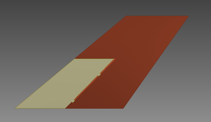

Biorąc pod uwagę ster z płaskiej płytki, np. taki:
01.png [ 18.9 KiB | Przeglądany 14654 razy ]

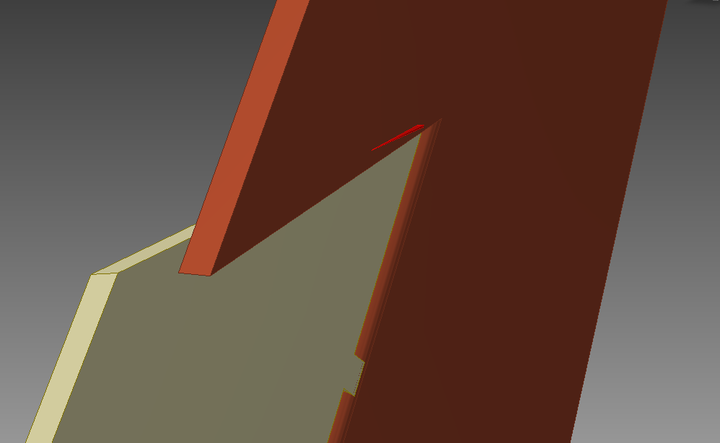

to po obróceniu steru nastąpi kolizja steru ze statecznikiem ze względu nie prostopadłą linię podziału (czerwona objętość)
02.png [ 27.95 KiB | Przeglądany 14654 razy ]
Można oczywiście delikatnie zaokrąglić te obszary lub zwiększyć grubość szczeliny o 0,5 [mm] (dla "naszej" wielkości modeli) i wszystko działa.

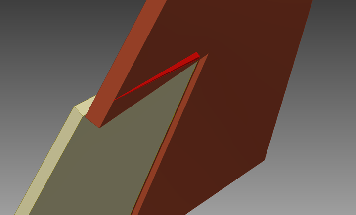

Jednakże jeśli weźmiemy pod uwagę usterzenie profilowane, oparte np. o niezbyt gruby NACA 0008 (jak na statecznik pionowy) wtedy objętość kolizji wzrasta znacząco i lepiej brać ten aspekt pod uwagę
03.png [ 28.24 KiB | Przeglądany 14654 razy ]
(na powyższym załączniku płytę dla uproszczenia tylko pogrubiłem)
Post: 18 maja 2016, o 11:16
Wiem doskonale o co chodzi. Z tym że jaką ustaliłeś szczelinę? Ja przy grubości statecznika rzędu 6-7mm stosowałem szczelinę około 3mm ( taka jak szczelina zawiasów) i nie miałem żadnych problemów. W tym konkretnym przypadku usterzenie jest płaską płytką. Dodatkowo w swojej symulacji zastosowałeś jeszcze większy kąt niż u kolegi co zwielokrotniło efekt.
Post: 18 maja 2016, o 11:43
No to wszystko jasne :D Przy szczelinie tej wielkości to nawet z profilowanym nie będzie problemu ;) Ja staram się robić jak najmniejsze szczeliny. O ile przy zawiasach jest to ≈1 [mm] albo mniej, tak przy podziale statecznika jest prawie "na zero". W symulacji zastosowałem szczelinę 0,5 [mm].
