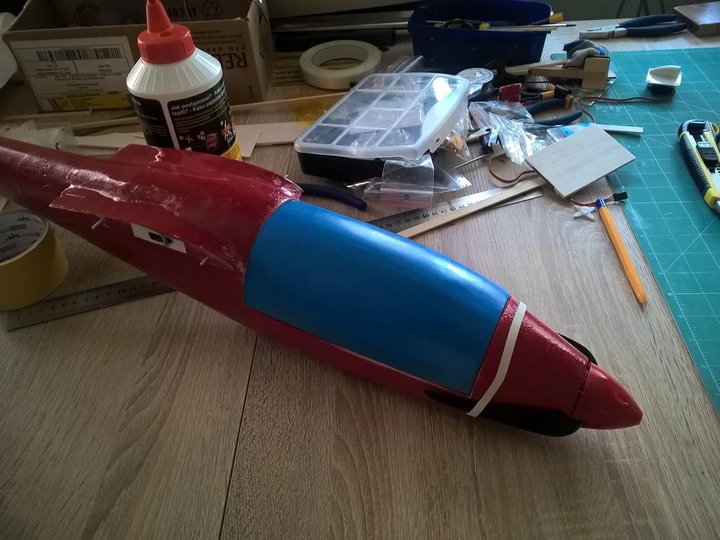

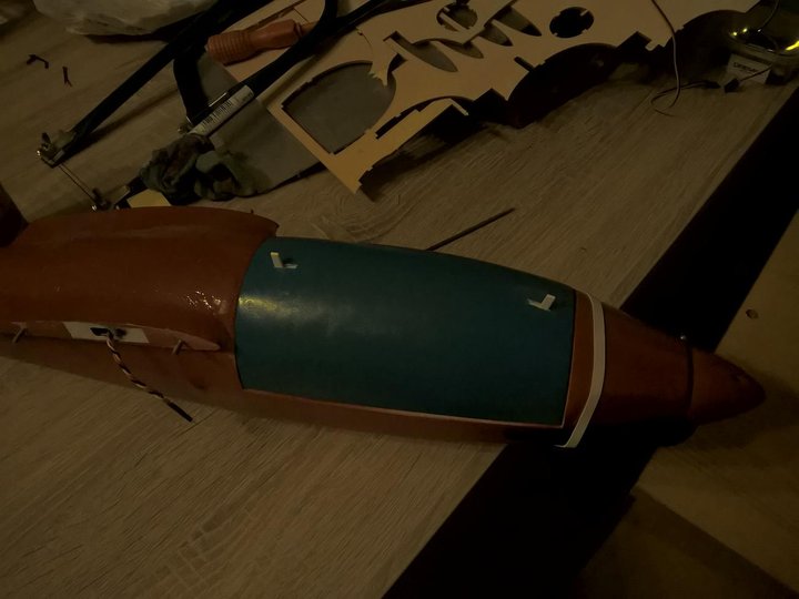

Jak tak się zacząłem nad nią zastanawiać to doszedłem do wniosku, że jednak wyszła ciężka.
Po zamontowaniu ramki, odporność na skręcanie jest zadowalająca. Na ściskanie - tak jak poprzednio beton :lol:.
Stwierdziłem, że nie będę próbował pokrywać jej szpachlówką tylko spróbuję wyszlifować i zobaczyć co z tego będzie.
Szlifowałem papierem wodnym o granulacji 800. Wyszło ok, pod palcem było gładko.
Choć po jednej warstwie farby widać lekką fakturę tkaniny. Myślę, że jeszcze 2, 3 warstwy i będzie gładko.
Generalnie jestem zadowolony z efektu samej owiewki bo jej mocowanie w kadłubie to nie porozumienie :lol:
W każdym bądź razie tak się prezentuje.

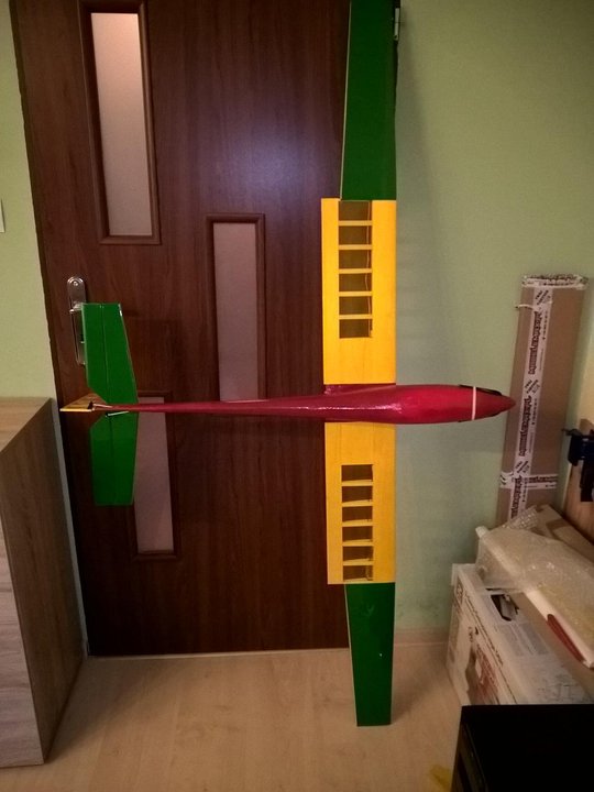

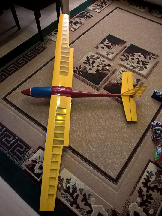

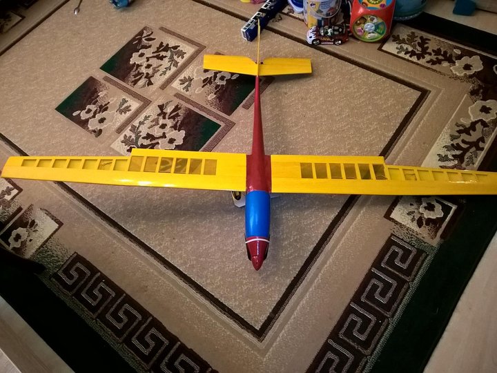

Dziś okleiłem drugie skrzydło, zatem obowiązkowa przymiarka.
WP_20150715_20_50_58_Pro_40.jpg [ 370.57 KiB | Przeglądany 10293 razy ]
WP_20150715_20_51_19_Pro_40.jpg [ 260.47 KiB | Przeglądany 10293 razy ]
WP_20150715_20_52_15_Pro_40.jpg [ 165.88 KiB | Przeglądany 10293 razy ]
WP_20150715_20_52_38_Pro_40.jpg [ 151.89 KiB | Przeglądany 10293 razy ]
W kadłubie zamontowane są serwa SW, SK, silnik, kołpak, śmigło, regulator oraz odbiornik.
W takim stanie waży obecnie 840 gram.

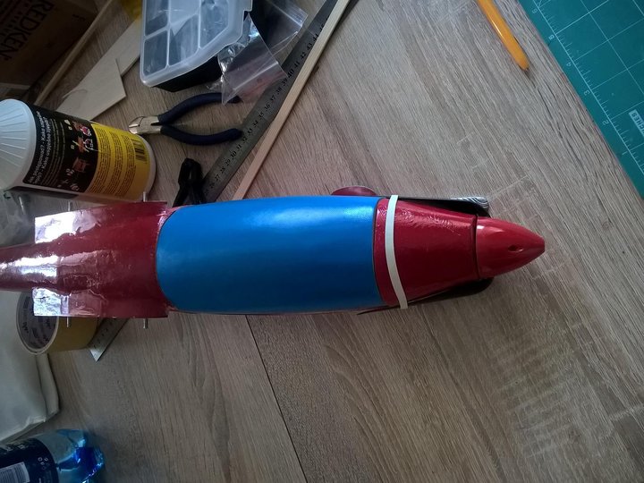

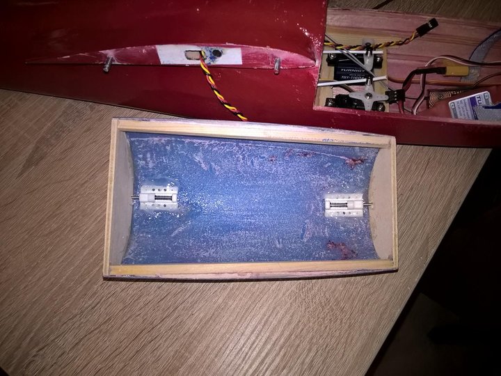

Kabinka dostała mocowanie.
WP_20150812_20_59_53_Pro_40.jpg [ 144.37 KiB | Przeglądany 10208 razy ]
WP_20150812_21_00_05_Pro_40.jpg [ 290.98 KiB | Przeglądany 10208 razy ]

Problematyczne okazało się mocowanie owiewki - dla przypomnienia miałem tam 2 zamki - jedna łopatka po złożeniu oparła się o uchwyt zamka skutecznie blokując start silnika (zamknięcia kabiny widać w poście wyżej). Przed następnymi lotami złamałem zasuwkę zamka by już się śmigło nie blokowało.
