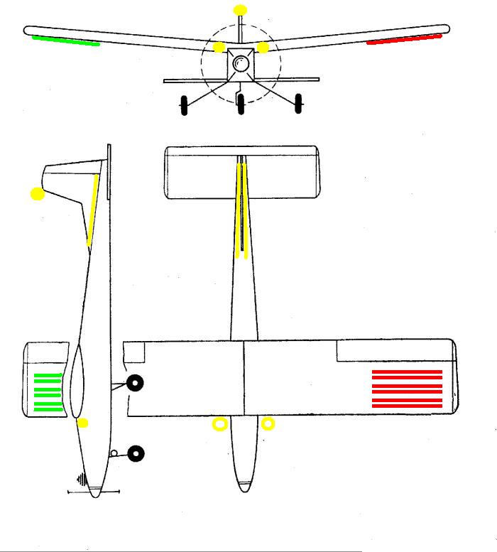

Podczas remanentu moich starych modeli postanowiłem jeden z nich reanimować. Jest to spaliniak do którego mam sentyment. Zrywam "opłótnienie" i chcę pokryć go na nowo folią.Wpadł mi do głowy pomysł aby na tym etapie założyć mu oświetlenie ledowe. Byłaby to dodatkowa atrakcja przy lotach przy zachodzie słońca i lekkim zmierzchu (nocne loty tym modelem nie wchodzą w rachubę). Chciałbym aby zasilanie było oddzielne i nie generowało zakłóceń.Jak najmniej skomplikowane. Ot, włączam na starcie i wyłączam po lądowaniu. Nie musi być realistyczne tylko dobrze widoczne. Nie wiem jak to ugryźć. Może ktoś z kolegów coś takiego zainstalował i podpowie.

Mirek, musiałbyś najpierw przemyśleć temat jak chcesz to zrobić. Bo może być podświetlenie fragmentów pokrytych folią transparentną, może być też zrobione to "linijką" diodową, a również może być to zrobione tylko światłami pozycyjnymi. Samo zasilanie chyba nie będzie problemem - kabel "Y" wpięty w zasilanie plus wyłącznik (jeśli ma być zrealizowane tak jak piszesz). Przykładów w sieci jest mnogość. ;)

Bardziej zależy mi na światłach pozycyjnych.Poszukałem w sieci i znalazłem coś takiego.Mój model ma rozpiętość 1600 mm.Czy można te przewody przedłużać ? Mam obawy że ten zestaw jest do małych depronów.

...Czy można te przewody przedłużać ?...
Bez problemu. Długość przewodów nie jest krytyczna i nie będzie miała wpływu na działanie układu.
Post: 18 cze 2014, o 11:02
Pamiętaj jeszcze tylko że dla LED-ów istotny jest + i - . Jak podłączysz odwrotnie - nie będzie świecić.

Dzięki za informacje. Pytań ciąg dalszy.Widziałem w sieci ,że można kupić paski ledowe.Czy można wykonać kombinację typu dwie barwne plamy pod skrzydłami plus biała na górze w okolicy statecznika pionowego z innymi pozycyjnymi światłami? Jak to ma się do poboru mocy? Myślę o zasilaniu z czterech akumulatorków.
Czy trzeba pomyśleć wtedy o czymś mocniejszym? Przydał by się jakiś schemat.Ten mój model wygląda tak jak na rysunku. Jest to NEUTRON Wojciechowskiego powiększony do rozpiętości 1600 mm.Może ma ktoś korzystniejszą koncepcję oświetlenia tak ,aby można było określić prawidłowe,bezproblemowe położenie modelu w locie o zmierzchu. :lol:

Mirek, zerknij na to:
http://www.retroplane.net/forum/viewtopic.php?t=4211
i na to:
http://www.youtube.com/watch?v=cNgdyGoxveU
Czy i jaką kombinację zastosować to już zależy chyba tylko od Twojej wyobraźni i kombinacji. Ja widzę tylko taki problem, że większość dostępnych pasków LEDowych jest na 12V i ciągną trochę prądu. Nie patrzyłem co prawda jakoś specjalnie dokładnie - może można gdzieś dopaść paski o mniejszym napięciu zasilania.
