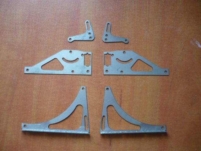

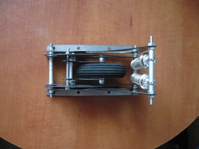

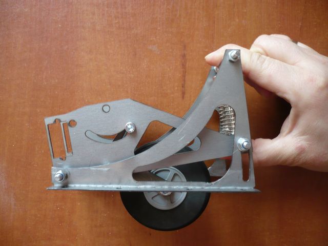

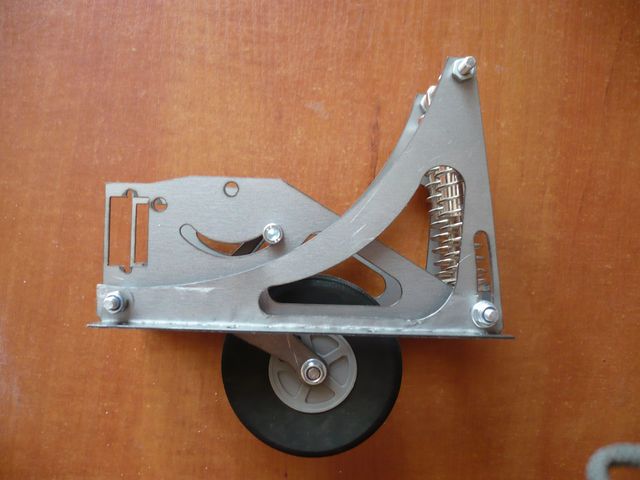

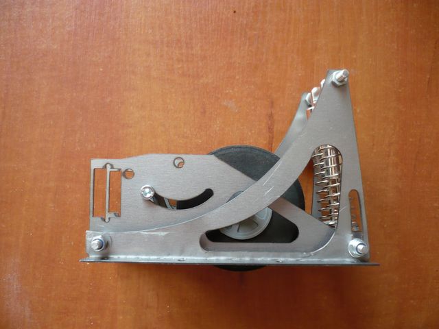

Człowiek czasem w pracy się nudzi... zwłaszcza jak tnie duży arkusz blachy to ma przynajmniej 2 godziny wolnego, a jak się nudzi to kombinuje.
W piwnicy czeka kadłub Jantara więc potrzebne było podwozie. I tak powstało to:
P1060653.JPG [ 50.47 KiB | Przeglądany 6616 razy ]
P1060654.JPG [ 49.8 KiB | Przeglądany 6616 razy ]
P1060655.JPG [ 49.97 KiB | Przeglądany 6616 razy ]
P1060656.JPG [ 50.22 KiB | Przeglądany 6616 razy ]
P1060657.JPG [ 50.63 KiB | Przeglądany 6616 razy ]
Materiał to blacha 1 i 1,5mm, pręt gwintowany 4mm + kilka nakrętek i podkładek, rurka alu fi 6/4mm. Całość waży 250gram z kołem i serwem (może ciut dużo, ale u mnie w firmie alu nie znajdę). Wymiary 135x95x70, skok amortyzatora ~30mm, max fi dla koła 70mm. Można zastosować amortyzatory z samochodów rc (1;10). Ja miałem od szwagra z jakiegoś monstertrucka (80mm długości) więc całość jest tak wysoka (95mm).
