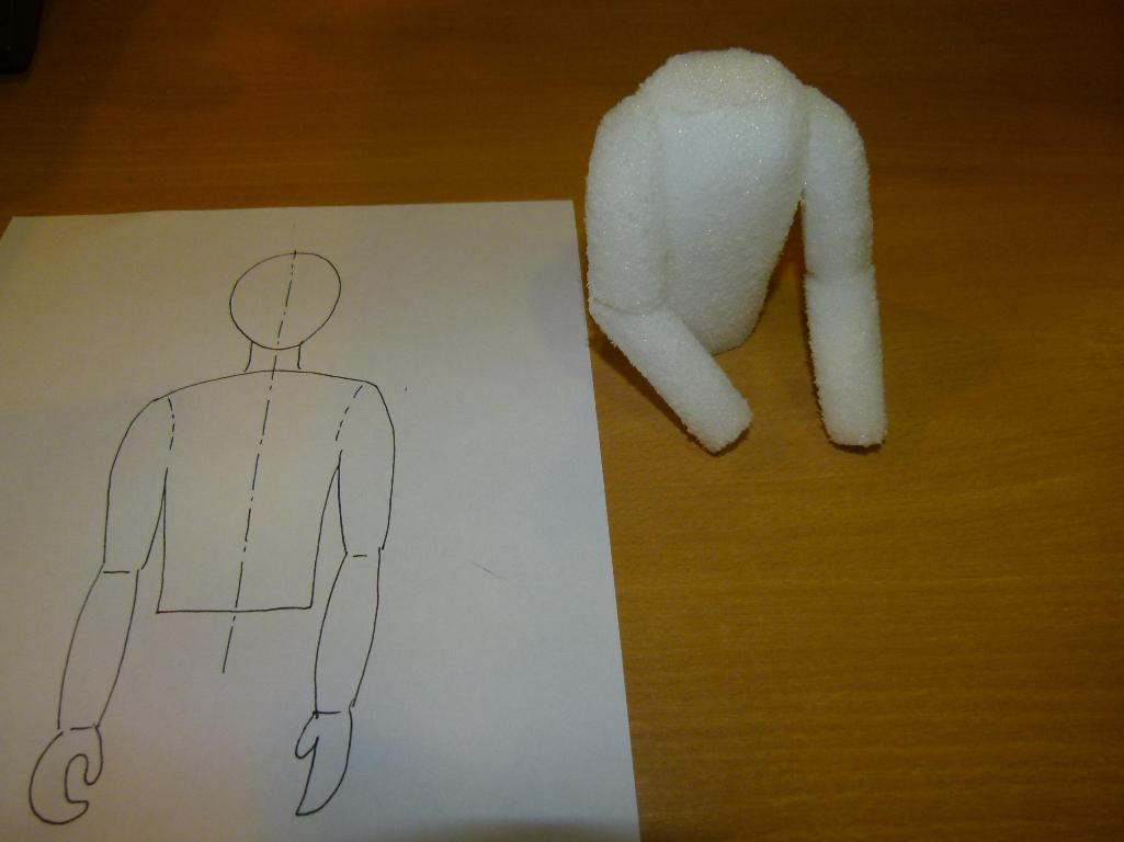

Na początek wykonuję rysunek w odpowiedniej skali.Ten "felek" będzie do połowy (najczęstsza forma umieszczania w modelu) i w podziałce 1:5.Do wykonania korpusu i rączek używam etafonu (pianka używana do pakowania) ale może być to również styropian,depron itp. Balsa raczej nie wskazana bo kończyny muszą się zginać.
P1390019.JPG [ 333.32 KiB | Przeglądany 16928 razy ]
Wycinam z tworzywa korpus i rączki i łączę je miękkim drutem wewnątrz sklejając klejem polimerowym.

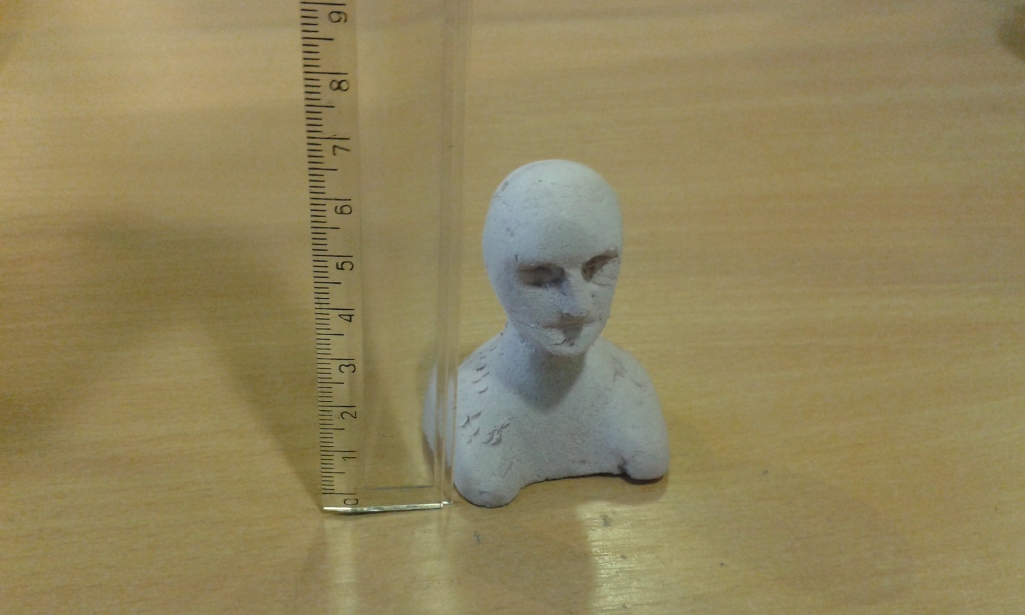

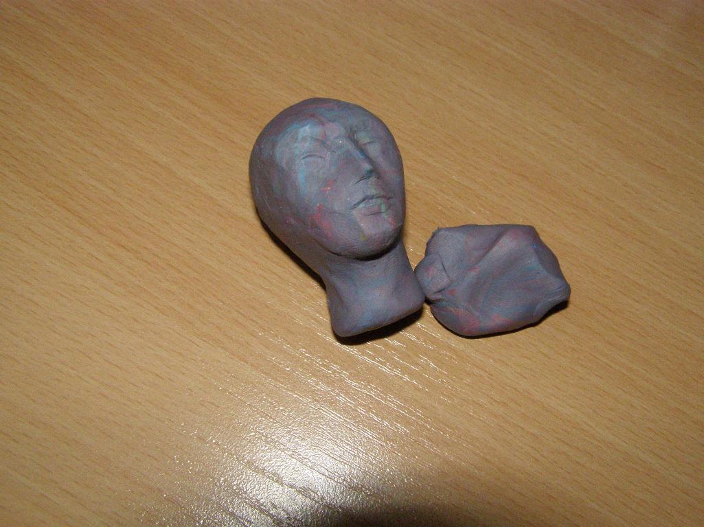

Główkę wykonuje z modeliny (zabawa przy kawie przed telewizorem).
PC122576.JPG [ 115.56 KiB | Przeglądany 16928 razy ]

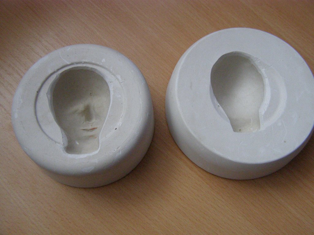

Po przecięciu i utwardzeniu zalewam rzadkim gipsem w pojemniku po margarynie.Mamy formę wielokrotnego użycia.
PC122577.JPG [ 118.38 KiB | Przeglądany 16928 razy ]

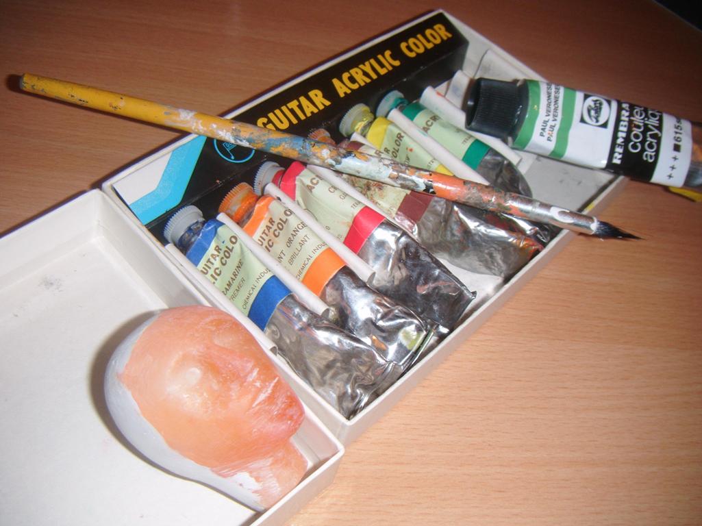

Przód odlewu wykonuję na bazie żywicy aby oddać szczegóły twarzy. Tył, to masa papierowa, tworzywo lub balsa.Po sklejeniu i oszlifowaniu - malowanie.Te czynność staramy się wykonać najstaranniej jak tylko potrafimy. Ja staram się używać do tego celu farb artystycznych.

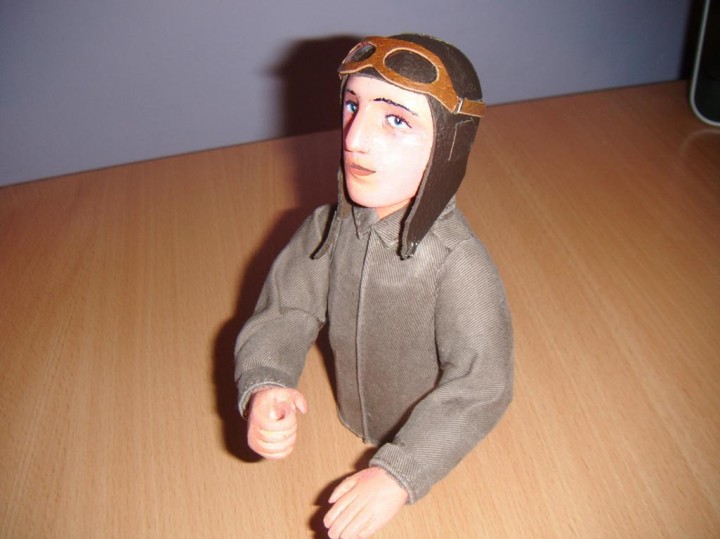

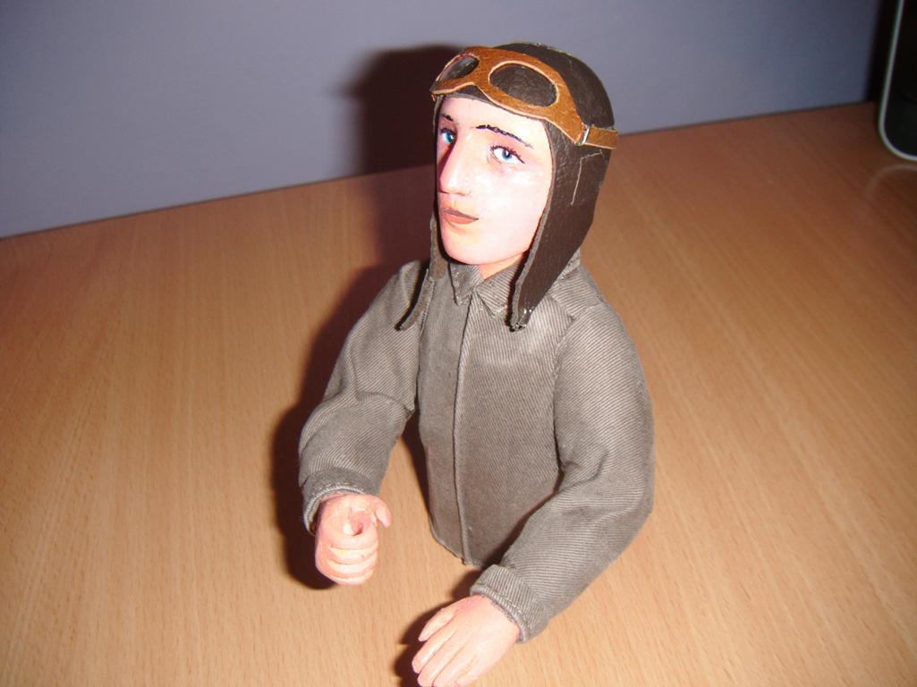

Dłonie wykonujemy z miękkiego drewna (lipa lub balsa). Przygotowujemy sobie skrawki skórki i płótna i bawimy się dalej w ubieranie.Wszystko to przyklejam na klej polimerowy. Inwencja zależy od projektanta. Może być to pilot współczesny, historyczny, wojskowy itp.
PC122579.jpg [ 66.6 KiB | Przeglądany 16928 razy ]
Ten pilot jest przeznaczony do szybowca lat trzydziestych. Na forum ten szybowiec już się buduje.
PC122580.jpg [ 70.43 KiB | Przeglądany 16928 razy ]

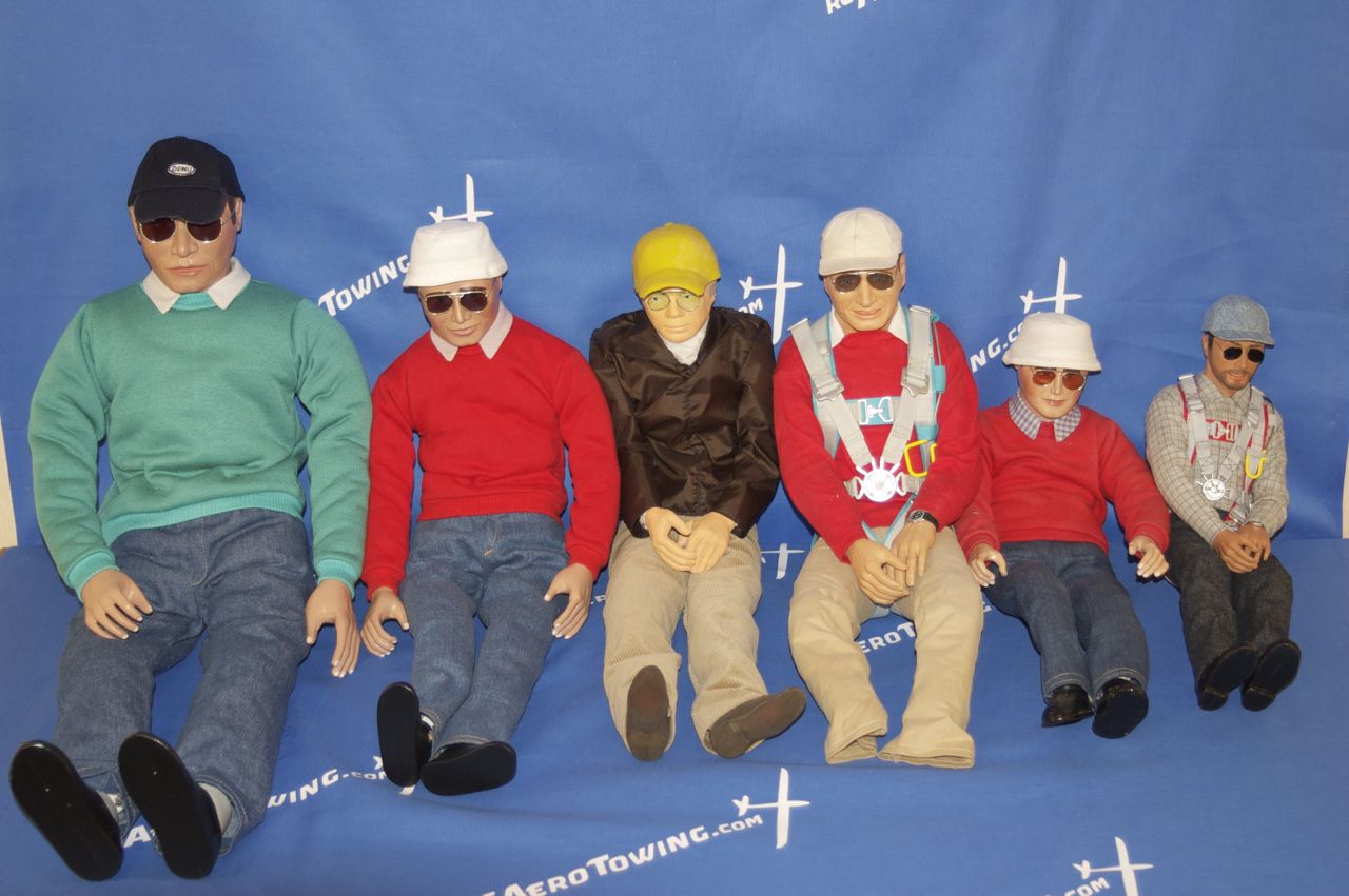

To nie jest trudne.Poświęcić kawałek wieczoru przed telewizorem i po prostu się pobawić. Jeżeli ktoś ma córkę to pomoże. A oto moje "felki' w moich modelach.
Felki.JPG [ 83.66 KiB | Przeglądany 16922 razy ]

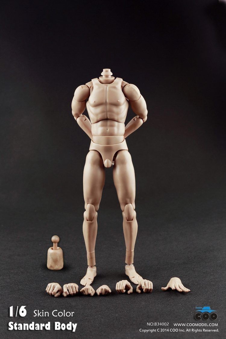

Można dokupić resztę ciała o różnej budowie anatomicznej
HTB1BT9gLpXXXXaoXVXXq6xXFXXX9.jpg [ 104.19 KiB | Przeglądany 15916 razy ]
HTB14NZ8KVXXXXaaXXXXq6xXFXXXi.jpg [ 128.93 KiB | Przeglądany 15916 razy ]
O rodzajach ubranek nie wspominam, o cenach też nie wspomnę :lol:

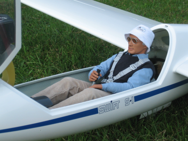

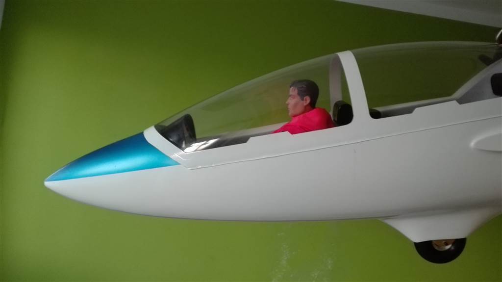

Action man w akcji :lol: znaczy w kabinie :)
resized_IMG_20160809_201742.jpg [ 42 KiB | Przeglądany 15875 razy ]
resized_IMG_20160809_205117.jpg [ 26.05 KiB | Przeglądany 15875 razy ]
Post: 13 sie 2016, o 12:43
piter216 pisze:
Czy to na pewno ta skala?

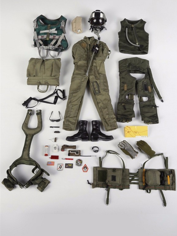

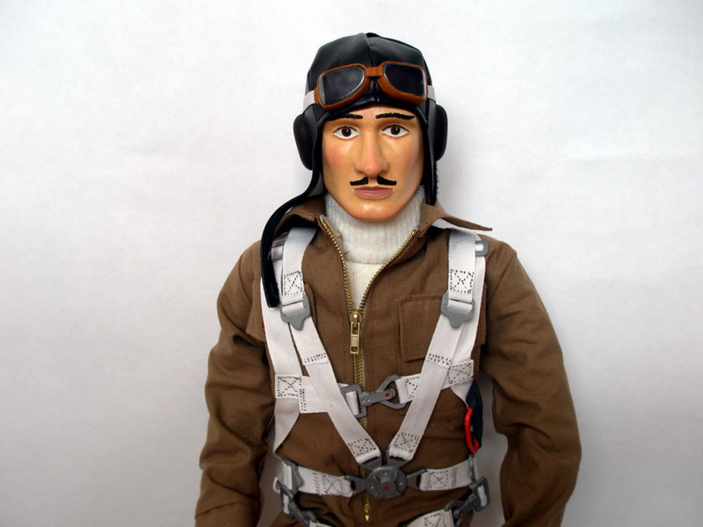

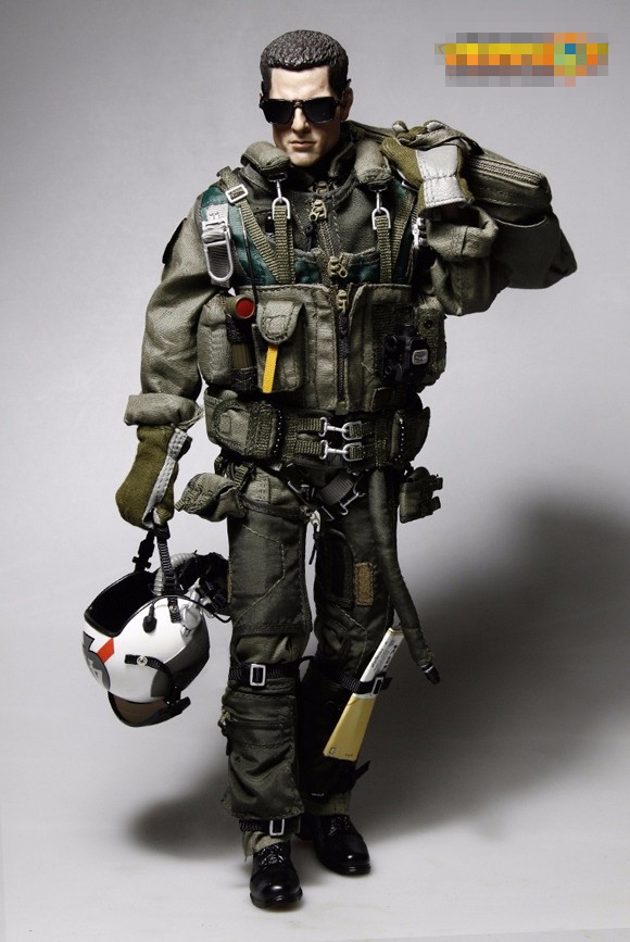

Mnie największą trudność zawsze sprawia wykonanie uprzęży spadochronowej.Przyglądam się różnym wersjom:
S 034.jpg [ 162.5 KiB | Przeglądany 15818 razy ]
0015 pilot francie WWII třetina.jpg [ 102.09 KiB | Przeglądany 15818 razy ]
Pilot.jpg [ 165.39 KiB | Przeglądany 15818 razy ]

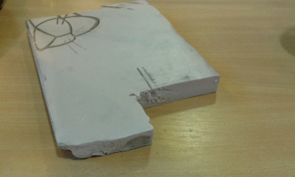

Chciałbym pokazać trochę inną technologię wykonania „Felka” ;) . Akurat potrzebny mi jest do następnego „easy” :) . Koszt materiałów zerowy (niezauważalny) ;) . Czas wykonania: trzy wieczory na totalnym luzie. Waga „gostka” przy tych wymiarach 8 gramów.
Materiał : płyta izolacyjna, używana także jako przekładki do pakowania itp. Coś w rodzaju styroduru.
Rysujemy na niej kształt i wycinamy nożykiem.
20160825_185544.jpg [ 195.63 KiB | Przeglądany 15719 razy ]
20160825_155512.jpg [ 209.35 KiB | Przeglądany 15719 razy ]

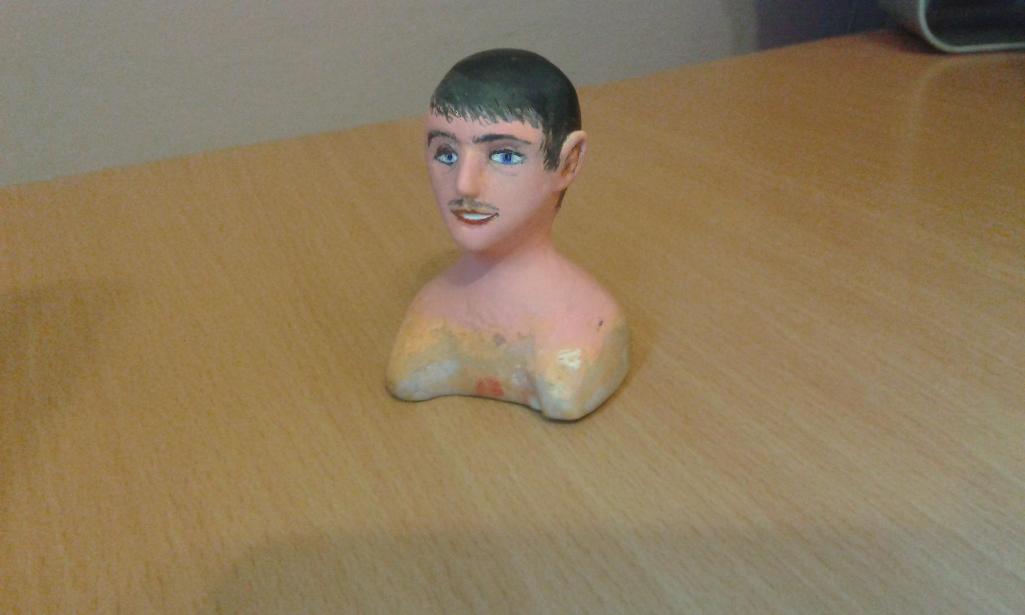

Potem kawałkiem drobnego papieru ściernego (wodnego) wykonuję pierwotny kształt buźki. Jak coś nie wyjdzie , to nie ważne . Poprawimy na dalszym etapie ;) .
20160825_190418.jpg [ 196.37 KiB | Przeglądany 15719 razy ]

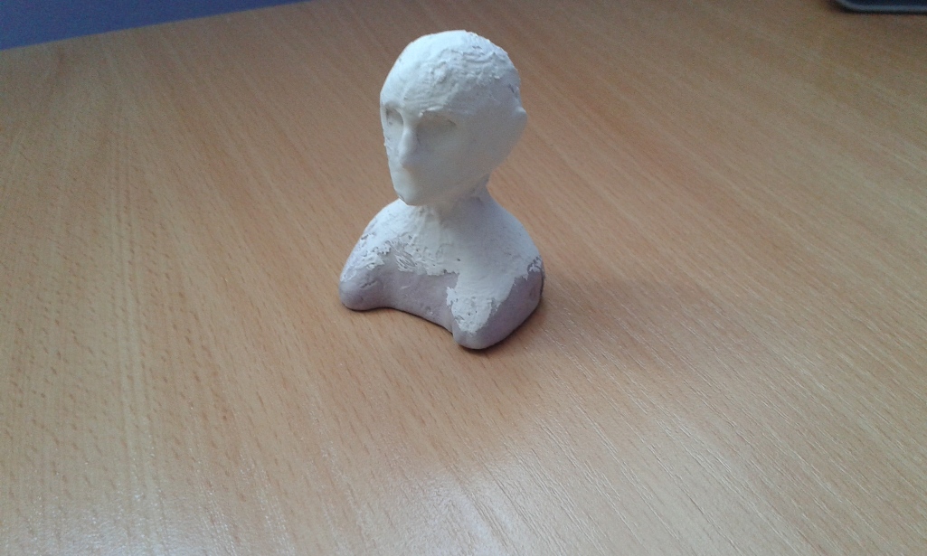

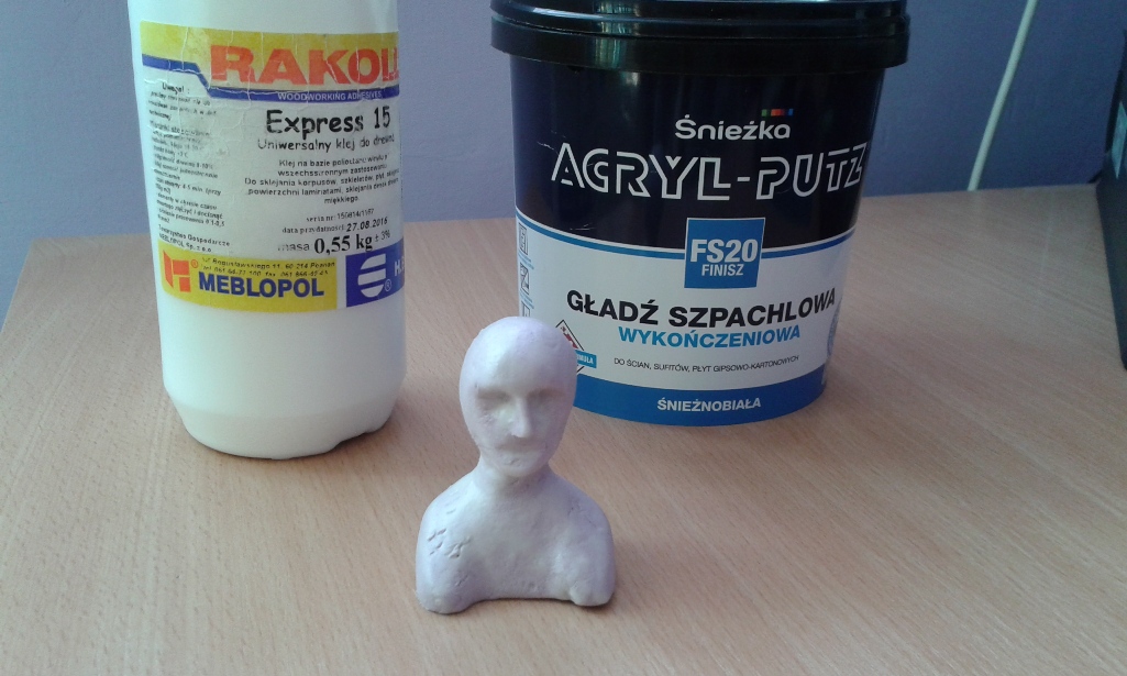

Impregnuję tworzywo klejem winylowym (RAKOL ,WIKOL itp.) i nakładam szpachlę akrylową.
20160826_091320.jpg [ 247.26 KiB | Przeglądany 15719 razy ]
20160826_121159.jpg [ 254.47 KiB | Przeglądany 15719 razy ]

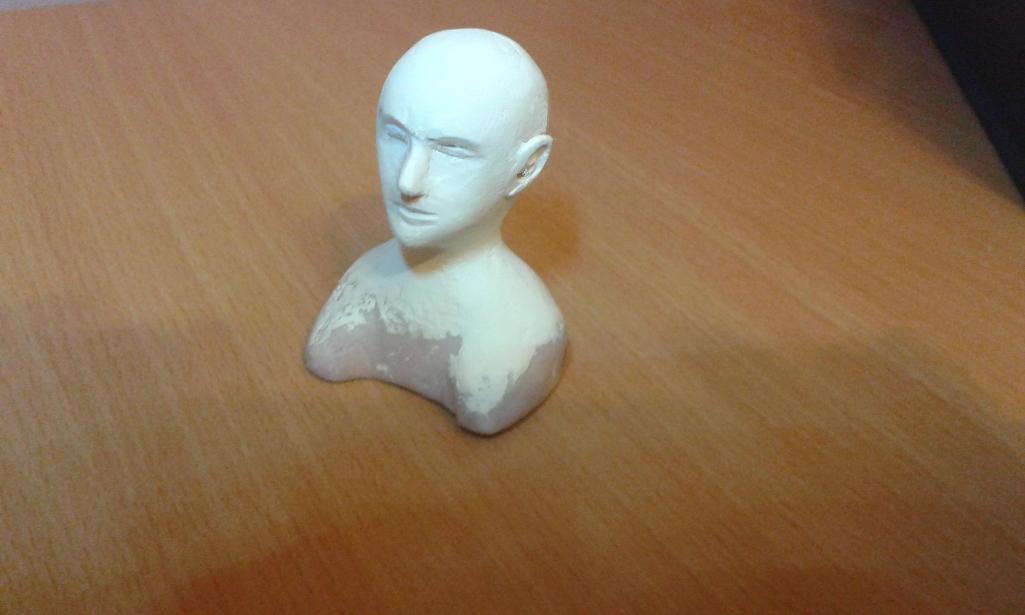

Rzeźbienie wymyślonymi przez siebie metodami w gipsie. Jak coś popsujemy to nakładamy szpachlę. Dotąd, aż będziemy zadowoleni z efektu :) .
20160831_202800.jpg [ 49.6 KiB | Przeglądany 15719 razy ]

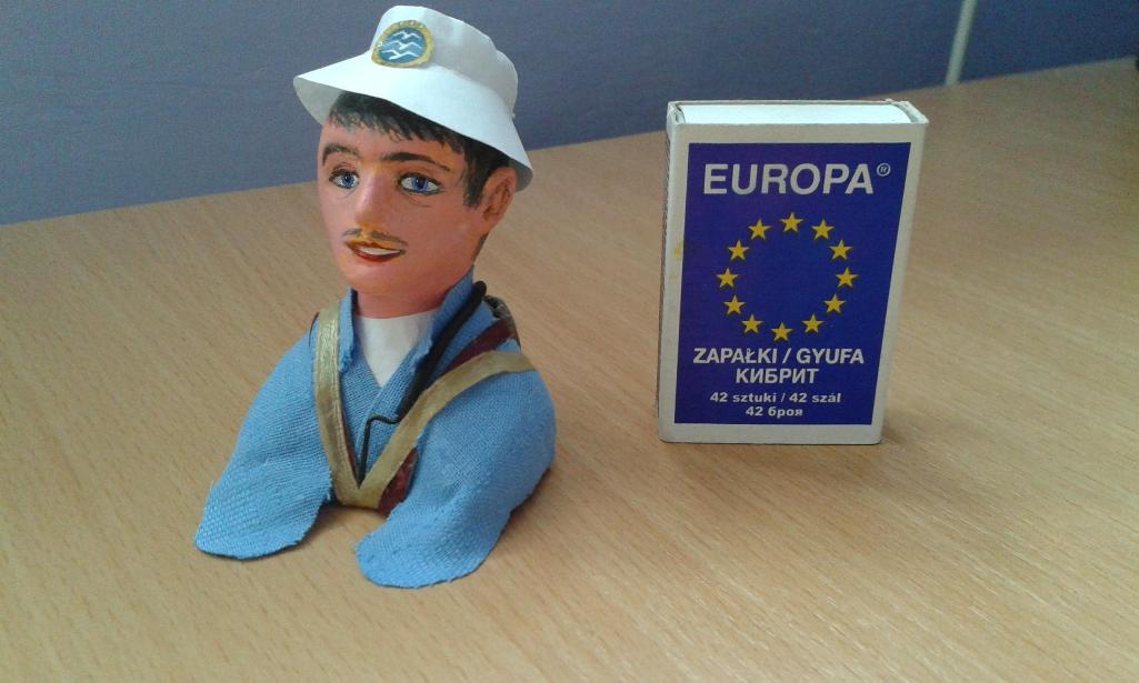

Ubieranie. Czapeczka z papieru .Kubraczek to kawałek szmatki znalezionej pod zlewozmywakiem w kuchni :D .
20160910_091649.jpg [ 71.25 KiB | Przeglądany 15719 razy ]
