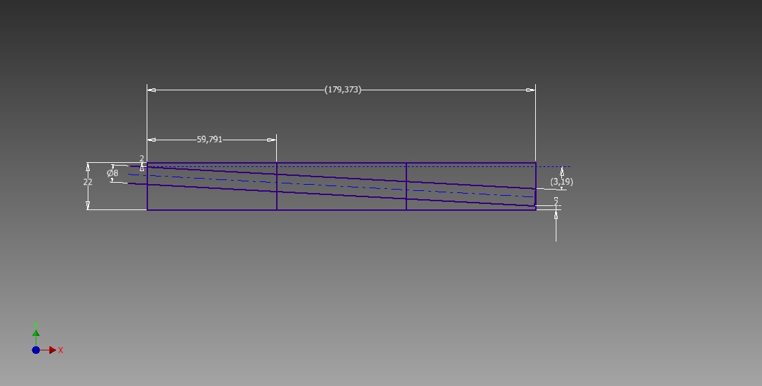

Chcę zbudować Muche Standard 1:5. Jestem na etapie projektowania i rozmyślań nad konstrukcją skrzydeł.
Teraz jestem na etapie doboru jaki bagnet zastosować i jak go zamontować. Profil jaki chciałbym zastosować to SD7037. I teraz mam problem. Bagnet nie zmieści się pomiędzy dźwigar, ale zrobię za dźwigarem to nie jest problem. Natomiast nie wiem jaki zastosować bagnet. Chciałbym zrobić stalowy 8mm, tylko nie wiem czy wystarczy. I wstępnie rysując sobie wychodzi że 8mm także może się nie zmieścić. Wznios z tego co wyczytałem z planów na których się wzoruje ma wynosić 5 stopni.(może to za dużo dla tego szybowca). Ale jak narysuje sobie rzut z przodu skrzydła to wychodzi że mogę dać maksymalnie trochę ponad 3 stopnie. A nawet mniej bo jeszcze dojdzie rurka w którą wchodzi bagnet.
Rysunek poglądowy:
bagnet.jpg [ 51.46 KiB | Przeglądany 13974 razy ]

Masz dwa wyjścia..... albo inny profil, grubszy, co podejrzewam nie wchodzi w rachubę, albo mniejszą średnicę bagnetu, np 6 mm. W moim "39" motoszybowcu akrobacyjnym, miałem 5 mm bagnet, rozpiętość 235 cm... nie było problemu. Jeszcze zostaje bagnet z blachy(?).

No właśnie zawsze w swoich szybowcach miałem mniejsze średnice bagnetów, ale szybowce to max 2 metry rozpiętości. Ale obserwując budowy większych szybowców zauważyłem że montują grube bagnety. Może to przesada 8mm? W sumie nie będzie to model do akrobacji.
A co ze wzniosem, czy ma to być 5 stopni?

To zalezy jak planujesz....pólmakieta, ćwierćmakieta, czy makieta, a może wyrób Muchopodobny ;) W oryginale było 5 st.....glupio by wyglądała Mucha ze wzniosem np 2 st ;) .....Moim zdaniem 6 mm będzie ok, pod warunkiem odpowiedniego użytkowania ;)

Hmm chyba że zrobię bagnet, który będzie wygięty, w tedy niema problemu z otworem w płacie :D

Odradzam..... można zrobić wznios np 4 st, w czasie lotu zrobi się 5 st ;) Bagnet pracuje. W tym momencie moje doświadzczenie i wiedza się kończy. A może grubszy profil, np coś z Epllera, albo grubszy Selig.

Wolał bym jednak zrobić sd7037. Porównywałem już wiele profili, czytałem trochę na ten temat i najbardziej pasuje mi właśnie ten. Jeszcze to przemyśle może mi się uda coś "wyczarować" :lol:

Miałem kiedyś wygięty bagnet stalowy Ø 5 [mm] w prawie 2 metrowym skrzydle. I jak pisał milo - czasem wznios się powiększał. W innym, większym o rozpiętości 2,2 [m] zastosowałem dwa bagnety jak wyżej - nie było już problemów z wyginaniem się bagnetu. Tylny bagnet wchodził tylko po 40 [mm] w skrzydło ale wystarczyło to.
Zobacz czy Tobie zmieści się tam drugi bagnet

No właśnie, zostaje jeszcze rozwiązanie z dwoma bagnetami, myślę, że odpowiednie dla Ciebie. Nie pomyślałem o tym :oops:

A jakby dać 2 bagnety, jeden przed dźwigarem drugi za i ewentualnie jeszcze z tyłu trzeci o małej średnicy i długości? Mógł bym w tedy zastosować np. a bagnety 4 lub 5 mm.
