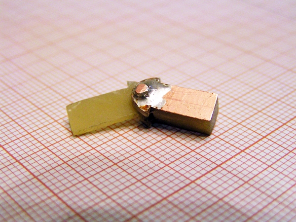

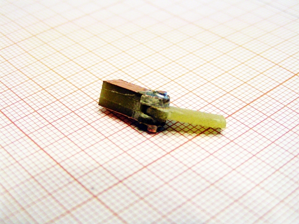

Dzisiaj postanowiłem spróbować zrobić zawias. Do dyspozycji miałem laminat dwustronny foliowany miedzią 1,5mm i drut miedziany 1,5mm kw. A to, co z tego powstało...
1.JPG [ 271.71 KiB | Przeglądany 6605 razy ]
2.JPG [ 289.19 KiB | Przeglądany 6605 razy ]
Może nie wygląda pięknie (wymaga wyczyszczenia), ale:
- to próba możliwości własnoręcznego wykonania czegoś, co nie jest dostępne za "kaskę"
- działa
- da się samodzielnie wykonać
- potrzeba tylko materiałów, lutownicy i trochę samozaparcia oraz dokładności
W kwestii wyjaśnień:
- laminat sklejony klejem CA
- w części grubszej - środek pozbawiony miedzi, dwa zewnętrzne elementy mają zdjętą mechanicznie wewnętrzną folię
- lewa część całkowicie pozbawiona miedzi.
Do lutowania użyłem zwykłej, 100w lutownicy, kalafonii i cyny.
