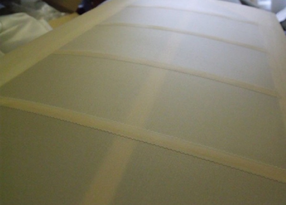

Mam taki dylemat - więc proszę o pomoc. Jaką tkaniną i jak kryć skrzydła w modelu Lotni Cz.Tańskiego? Jedno skrzydło ma rozpiętość 1750 mm i cięciwę przy kadłubie 560 mm. Jakim klejem kleić do konstrukcji tkaninę aby nie było plam od przesiąkania no i jak to skrzydło impregnować a dokładnie czym??? Model nie będzie latał - ale wisiał dość długo na ekspozycji w pomieszczeniu zamkniętym...
Może ktoś zna jeszcze stare technologie? Od razu odpowiadam, że wiem o szyfonie (lub o kryciu grubą japonką, ale nie mogę go użyć ze względu na jego barwę i konieczność impregnacji np. cellonem). Proszę o radę jak to zrobić.

Pomyśl o takim rozwiązaniu http://rc-team.pl/tkaniny/60106-sig-tka ... kv001.html
Tu co nieco o tej tkaninie http://pfmrc.eu/index.php?/topic/18238- ... -poszkuje/
Niestety ale bez nitro się nie obejdzie. Chyba że poszukasz oracoveru (są folie imitujące płótno pod nazwą oracover oratex) ale to folia która z jednej strony ma warstwę klejącą.

Folia o której wspomina slawekmod to oratex antique (firmy Oracover). Kolor zbliżony do kremowego, posiada fakturę płótna, można ją "nałożyć" za pomocą zwykłego żelazka. Może być ona dla Ciebie odpowiednia. Poniżej zdjęcie przedstawiające odcień:
Komentarz: http://silencemodel.fr/img/p/784-1826-thickbox.jpg
01.jpg [ 77.73 KiB | Przeglądany 11021 razy ]
Przed zakupem polecam zobaczyć tą folię w rzeczywistości aby upewnić się co do odcieniu. Przy tej wielkości modelu, koszt folii jest już nie mały...
