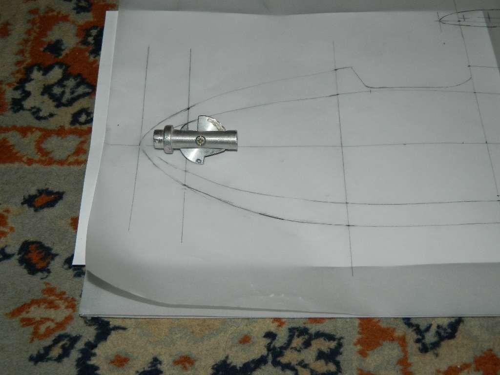

Nabyłem zaczep do holowania szybowca....teraz musze obudować go jakimś modelem. Moje pytanie. Czy tak jak na zdjęciu może być zamontowany? Jakie serwo zastosować.....model ok 1300 gram do lotu, przewiduję, i 2 m rozpiętości.
DSCN1072zaczep.jpg [ 104.02 KiB | Przeglądany 5090 razy ]

Może być tak zamontowany bez problemu , co do serwa są różne szkoły . Dla mnie kryterium to niezawodność , solidne zębatki , uciąg nie koniecznie " kosmiczny ". Dla przykładu : w szybowcu rozp. 2,4 m i masie ok 2,2 kg mam na wyczepie GWS Micro bodajże 1,8 kg - jak dotąd działa bez zastrzeżeń .
