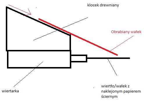

a może nakleić na taki wałek - ew. trochę pocieniony nakleić papier ścierny i uzyskanym narzędziem doszlifowywać sobie wymagane wgłębienie ? Albo od ręki jak ktoś ma pewną, albo umieszczając obrabiany wałek w dorobionym przymiarze ?

Ja bym proponował prostą metodą jak napisał Piotrek włożyć wiertło/wałek z papierem ściernym do wiertatki, a na niej przykleić np z drewna klocek, po którym będzie się zbliżać zarabiany element. Przykleić na taśmę czy na coś podobnego, aby dobrze trzymało. Pewnie rysunek bardziej to wyjaśni. Oczywiście wiertarkę radziłbym umocować w imadle.
Bez tytułu.jpg [ 30.24 KiB | Przeglądany 12426 razy ]

No dobrze,mam doszlifowane z jednego końca.
A teraz jak z drugiej strony,pod innym kątem, i żeby obydwa wgłębienia pasowały idealnie do podłóżnic .
