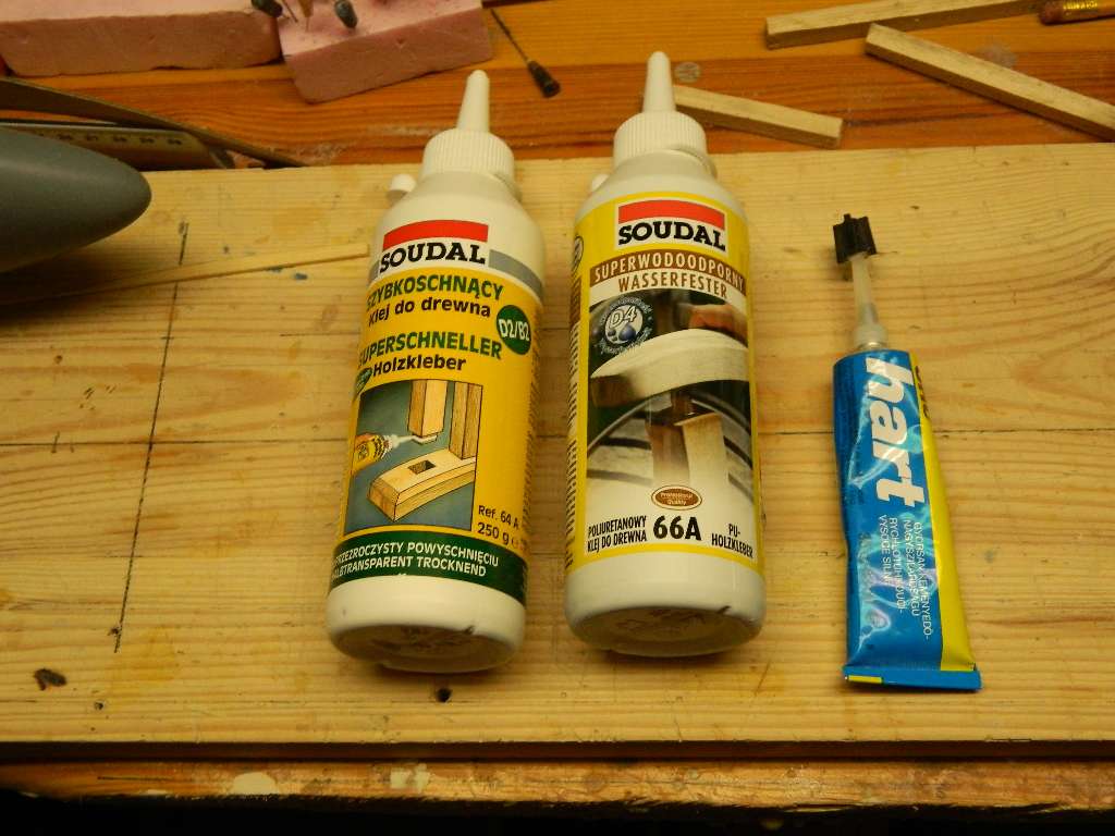

Proponuję podzielić się w tym wątku, swoimi doświadczeniami na temat klejów używanych w modelarstwie.
UHU Hart. Klej podobny do starego Hermolu. Kleję nim wszystkie miejsca, które będą szlifowane. Listwy profilujące, krawędzie natarcia itp. Po ok 30 min klej nadaje sie do dalszej obróbki. Daje bardzo mocną i trwałą spoinę, przeźroczystą.
Soudal 64A. Klej "wikolopodobny". Tego kleju używam do wszystkich bardzo obciążonych elementów, przyklejam dźwigary do żeberek, kratownice kadłuba, usterzeń. Mocny i dość szybko wiążący klej. Ma swoje minusy. Nie jest szlifowalny. Pod pilnikiem czy kostką z papierem tworzą się takie gilowate kulki, które mogą "przeorać" balsę, tworząc bruzdy. Podczas klejenia kesonów, warstwa kleju połozona na początku już jest przyschnięta w stosuku do końcowej, co może spowodować brak warstwy klejącej. Jest upierdliwe szczególnie przy długich spoinach.
Soudal 66A. Klej poliuretanowy. Odkrycie ostatnich lat w modelarstwie. Świetny klej do oklejania rdzeni styropianowych balsą, robienia lameli, oklejania balsą czy sklejką sterów , usterzeń, kadłubów. Tym klejem kleję krawędzie spływu złożone z dwóch deseczek balsowych . Wszędzie tam gdzie nie mamy pewności czy klej sklei. Podczas wysychania klej pieni się, dokładnie wypełniająć obie klejone części. Po zwilżeniu powierzchi wodą , efekt pienienia wzrasta, ale uwaga, występują dość duże siły i klejone elementy mogą odsunąć się od siebie. Jest wodoodporny, dobrze się szlifuje, bardzo mocna spoina. Ma również swoje minusy. Podczas spieniania, klej wydostaje się na zewnątrz, musimy zamaskować miejsca klejenia. Zaschnięty klej jest trudno usuwalny z powierzchni balsy, zawsze zostaje jakiś ślad. Musimy również uważać na ilość aplikowanego kleju, pamiętajmy , że klej się pieni, zwiększa swoja objętość. Ostatnio stosuję go do klejenia kesonów.
Oczywiście stosuję również kleje epoksydowe, Distal, żywicę E53 z utw TFF , żywicę L285, i CA. CA nie do klejenia konstrukcyjnego.
Opisałem trzy podstawowe kleje , które stosuje w swoim warsztacie.

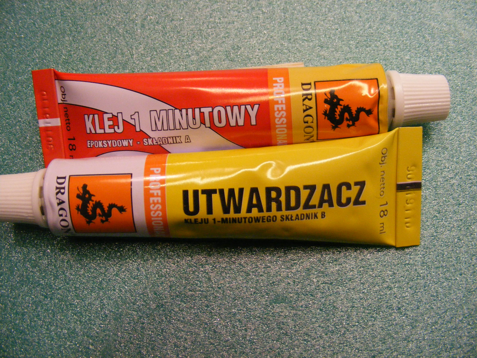

Sprawdzony w praktyce, dobry, szybki klej epoksydowy .
Określił bym go raczej jako 5 minutowy ,po zmieszaniu mamy ok 2 minut na aplikację , po następnych 3 minutach w temp. pokojowej już wiąże . Producent podaje , że że pełne związanie następuje po 8 h. Całkowicie przeźroczysty, spoina twarda, można obrabiać mechanicznie . Używam go m. innymi do klejenia i wklejania obsad bagnetów i innych temu podobnych obciążonych elementów konstrukcji. Nie spływa , a szybkie wiązanie znakomicie ułatwia i przyspiesza budowę .

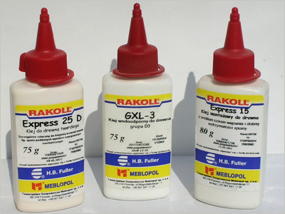

Ja swoje modele kleję tylko dwoma rodzajami. Jest to:
klej_rakoll_do_drewna_b.jpg [ 86.64 KiB | Przeglądany 24336 razy ]
Oraz DISTAL wolno wiążący.Po podgrzaniu nałożonej spoiny dokładnie penetruje on materiał.
