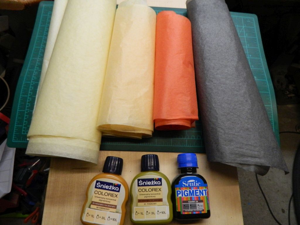

Aby troszeczkę rozweselić swoje modele /old/ postanowiłem pobawić się z barwieniem papieru japońskiego. Kiedyś robiliśmy to tuszem, w zależności ile tuszu się rozrobiło, wychodził bardziej lub mniej intensywny kolor. Udałem się więc do sklepu papierniczego po zakup takowego i strasznie się zdziwiłem. Cena jakaś z kosmosu /ok 20 zł za małą buteleczkę/ to w dodatku prawie zero wyboru /u mnie w sklepie czarny i chyba fioletowy/. Odwiedziłem zatem znany "owadzi" sklep budowlany i nabyłem kilka pigmentów do farb jednej znanej firmy i jednej mniej. Nie wiem czy to ważne, ale starałem się wybierać barwniki na zewnątrz i wewnątrz ;) . Cena śmieszna i spora flaszka pigmentu, można eksperymentować :).

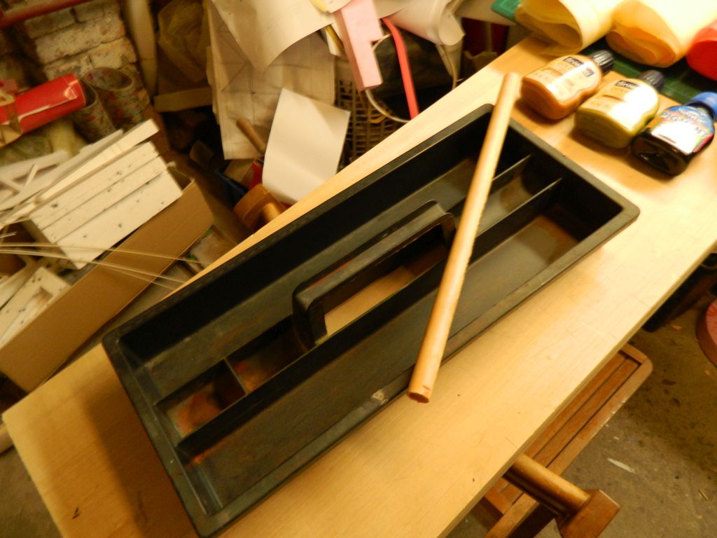

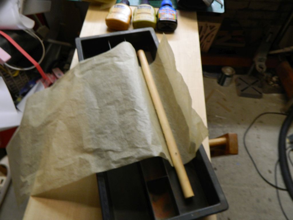

Aby w miarę szybko szło przygotowałem sobie organizer ze skrzynki na narzędzia i kawałek rurki pcv. Rozrobiłem odrobinę pigmentu z wodą. Małe kawałki japonki przygotowane wcześniej, moczyłem w roztworze, suszyłem. Jeżeli kolor/odcień odpowiadał mi, wlewałem zabarwioną wodę do jednej z przegródek w organizerze, początek arkusza japonki zanurzałem w roztworze, przyciskałem rurką i za mokry już koniec arkusza przeciągałem papier przez barwnik. Klamerkami przypinałem do sznurka, arkusz wisiał w pionie obciekając z nadmiaru barwnika. Po wysuszeniu papier prezentuje się jak na zdjęciach.
Każdy ma swoje metody, więc piszcie jak Wy to robicie.

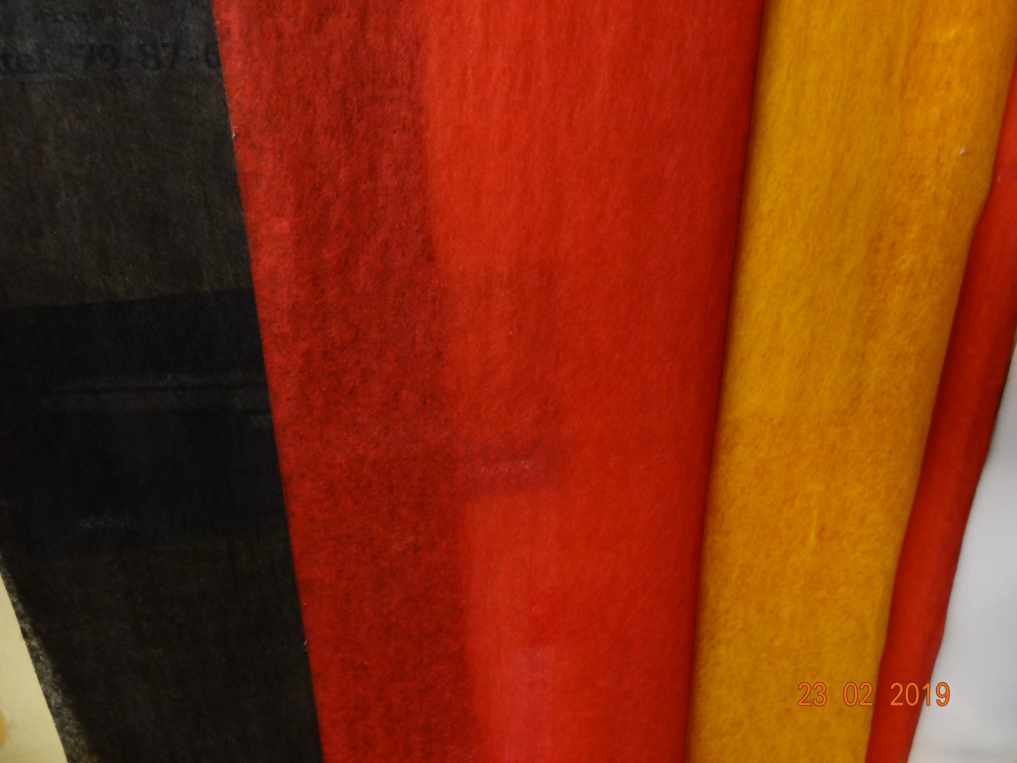

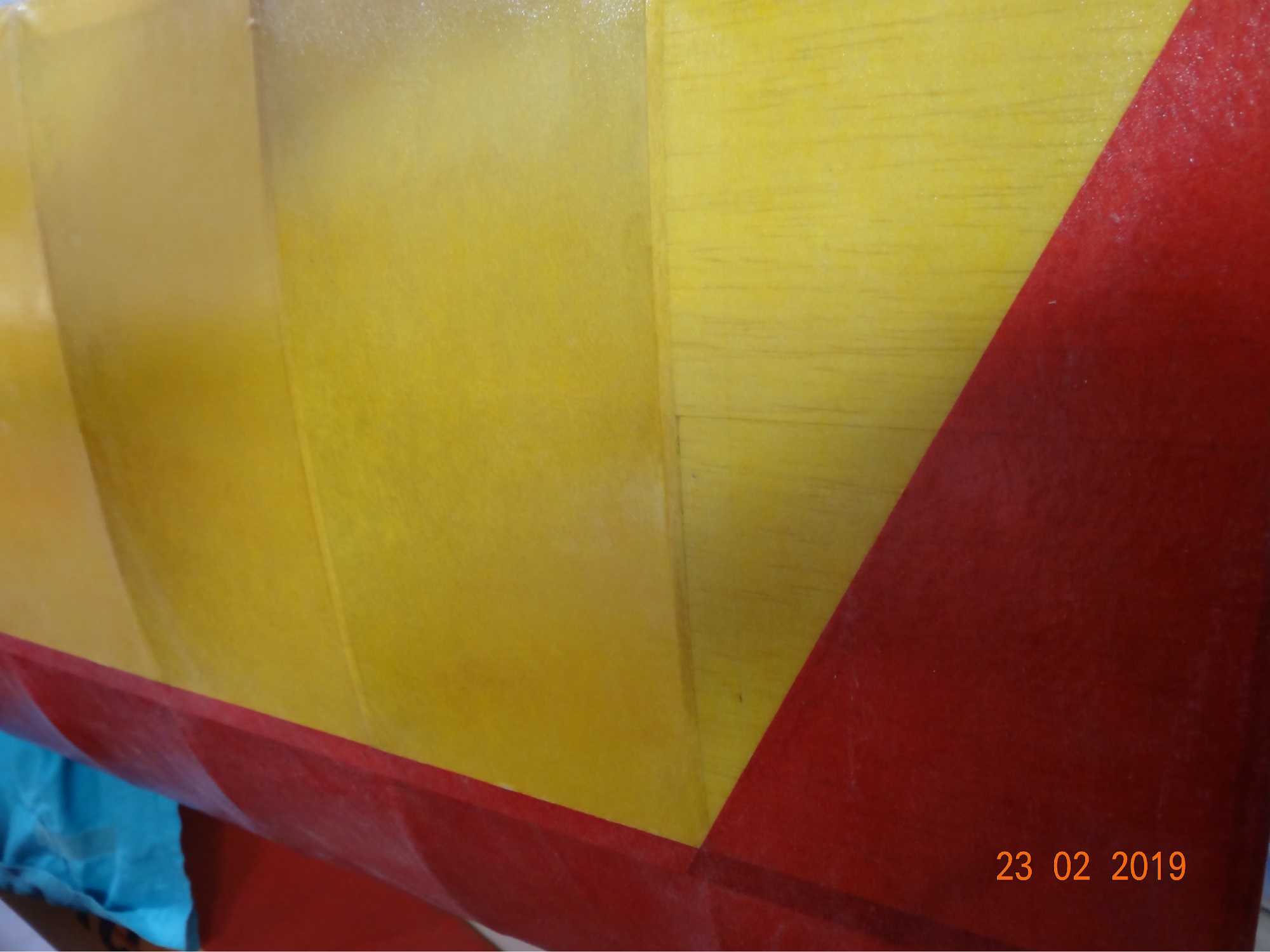

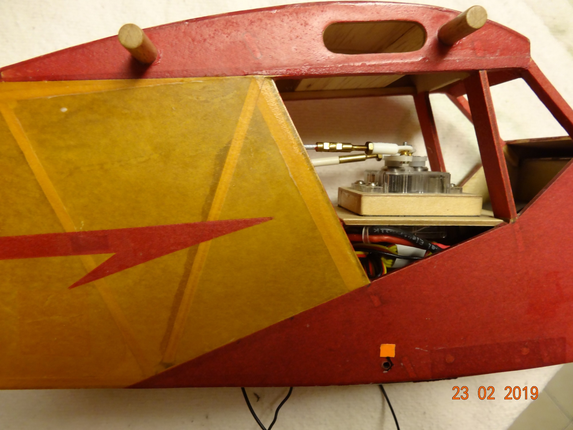

Barwienie papieru japońskiego - polecam barwniki spożywcze. Najbardziej trwała kolorystyka. Nie blakną od słońca i po wielu latach zachowują intensywny kolor. Należy rozpuszczać w wodzie destylowanej + odrobina spirytusu (zapobiega pleśnieniu roztworu).
EDIT:
Żeby nie było że mijam się z prawdą...
1.jpg [ 571.92 KiB | Przeglądany 16984 razy ]
2.jpg [ 567.92 KiB | Przeglądany 16984 razy ]
3.jpg [ 415.22 KiB | Przeglądany 16984 razy ]
SAM 18-018
Pozdrawiam serdecznie

Najlepszym rozwiązaniem w przypadku pokrycia modeli typu oldtimers jest pokrycie szyfonem jedwabnym, zabezpieczenie celonem a na to przykleić kolorowy papier japoński.
Lekko i dosyć mocno.
