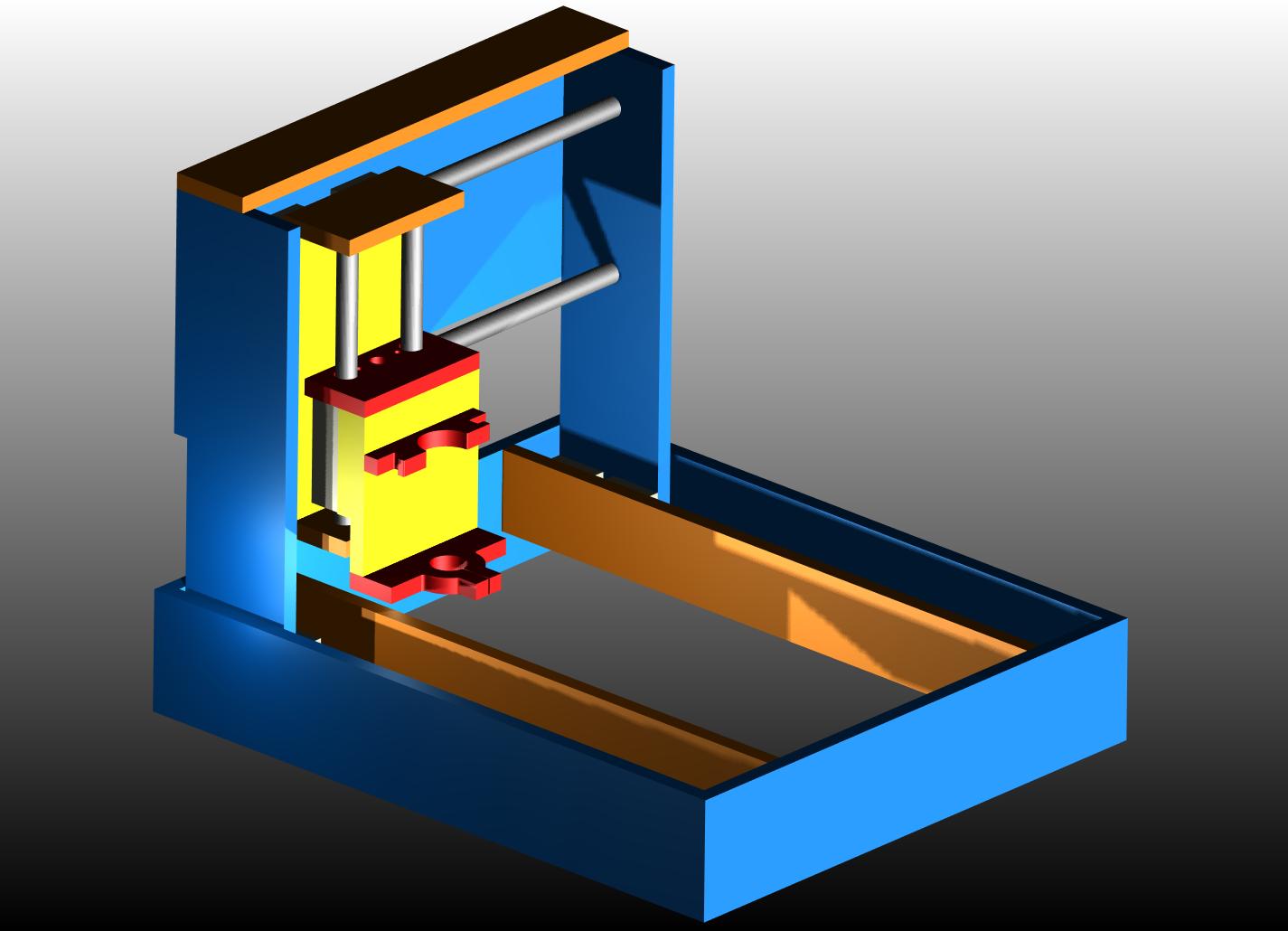

Ja jestem na etapie montażu (ha, to za mocno powiedziane) mojej. Prowadnice fi 25, długość prowadnic 800x600, z ma długość prowadnic 300mm ale realnie będzie ok. 70mm. Silniki chińskie 3Nm. Jak poskładam to pokażę :)
Koszta - no cóż, niestety są spore, no ale staram się żeby było to w miarę precyzyjne... Materiał ramy MDF, elementy zaprojektowałem w CAD i poskładałem a potem zleciłem wycięcie. Koszt wyszedł niewielki - 300zł z materiałem.
Renderek (to nie jest ostateczna wersja, ale nie mam rysunków ostatecznej):
frezarka.JPG [ 83.06 KiB | Przeglądany 13111 razy ]
