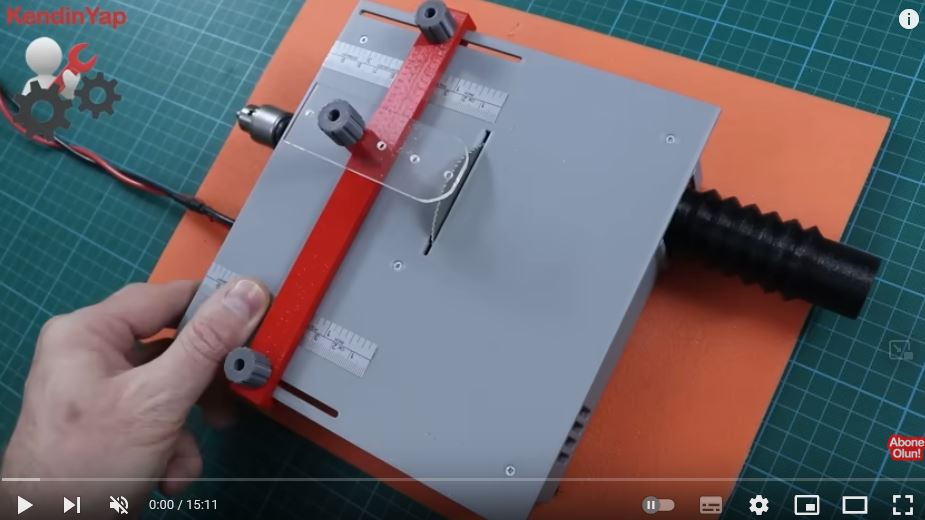

Witam może komuś się przyda. Ja już drukuję.
piła stołowa
https://www.youtube.com/watch?v=9Zwq_nTTp7U&t=665s

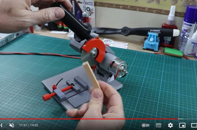

piła ukosowa
https://www.youtube.com/watch?v=BRVIRDc7A9g&t=654s

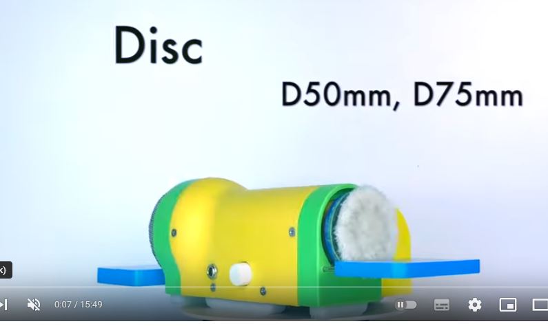

szlifierka
https://www.youtube.com/watch?v=4oW7v8VjrQ4&t=207s
Zasilanie 24V silniki 150Wat
Pozdrawiam Sławomir
szlifierka.JPG [ 33.25 KiB | Przeglądany 20993 razy ]
Ukosowa.JPG [ 69.14 KiB | Przeglądany 20993 razy ]
stolowa.JPG [ 59.83 KiB | Przeglądany 20993 razy ]

Fajne, najbardziej podoba mi się piła ukosowa, już kiedyś myślałem o jakiejś przystawce do dremela by było wygodniej...
Post: 19 sty 2023, o 09:53
Klasa! Dzięki za linki. Jeszcze kilka czy kilkanaście lat temu, rzecz nie do pomyślenia! Taka piła ukosowa to super przy docinaniu listewek sosnowych. Ją chyba pierwszą wydrukuję :D

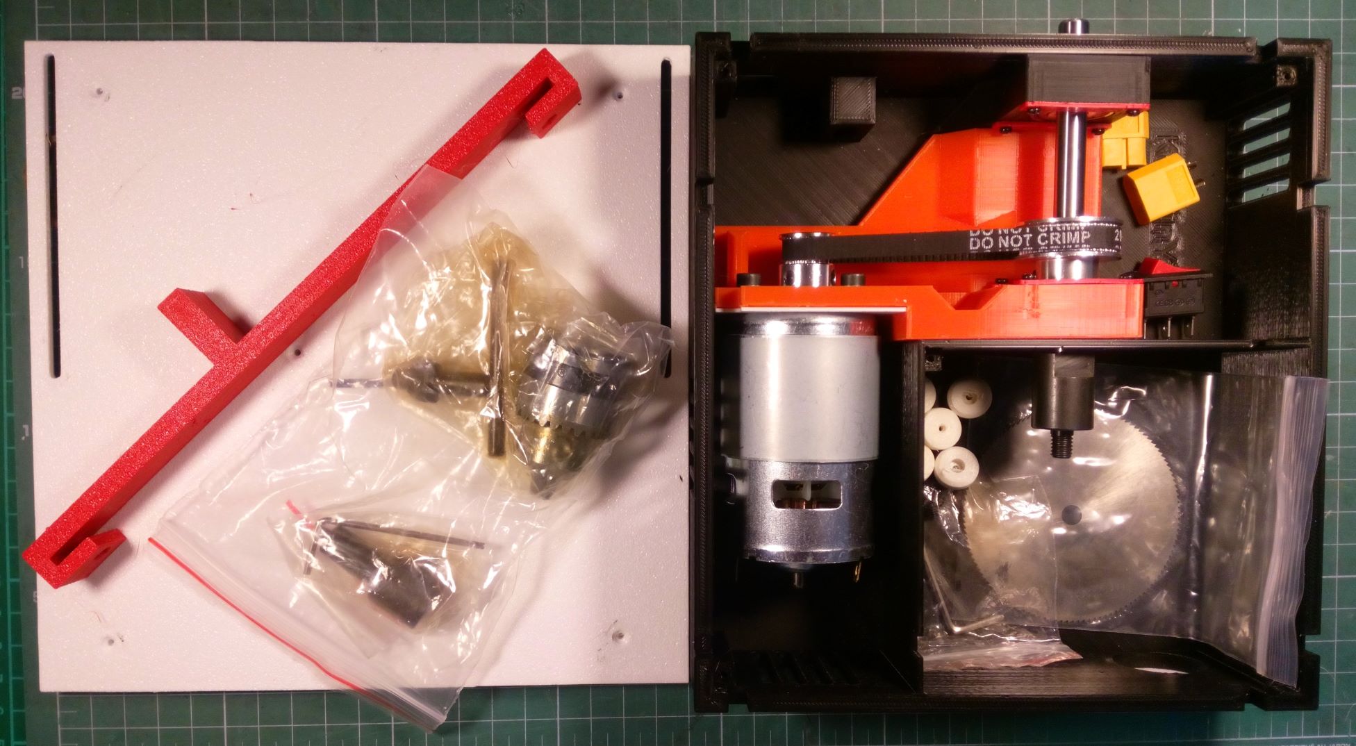

Cześć. A ja drukuje i przetestuje wszystkie trzy rozwiązania.
Brak wkrętów gwintujących w zapasach się dzisiaj okazało. I na test cięcia muszę poczekać.
Pozdrawiam Sławomir

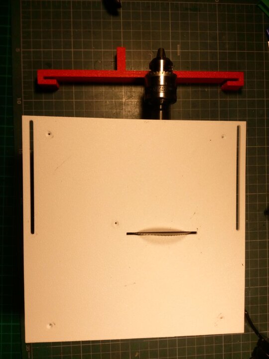

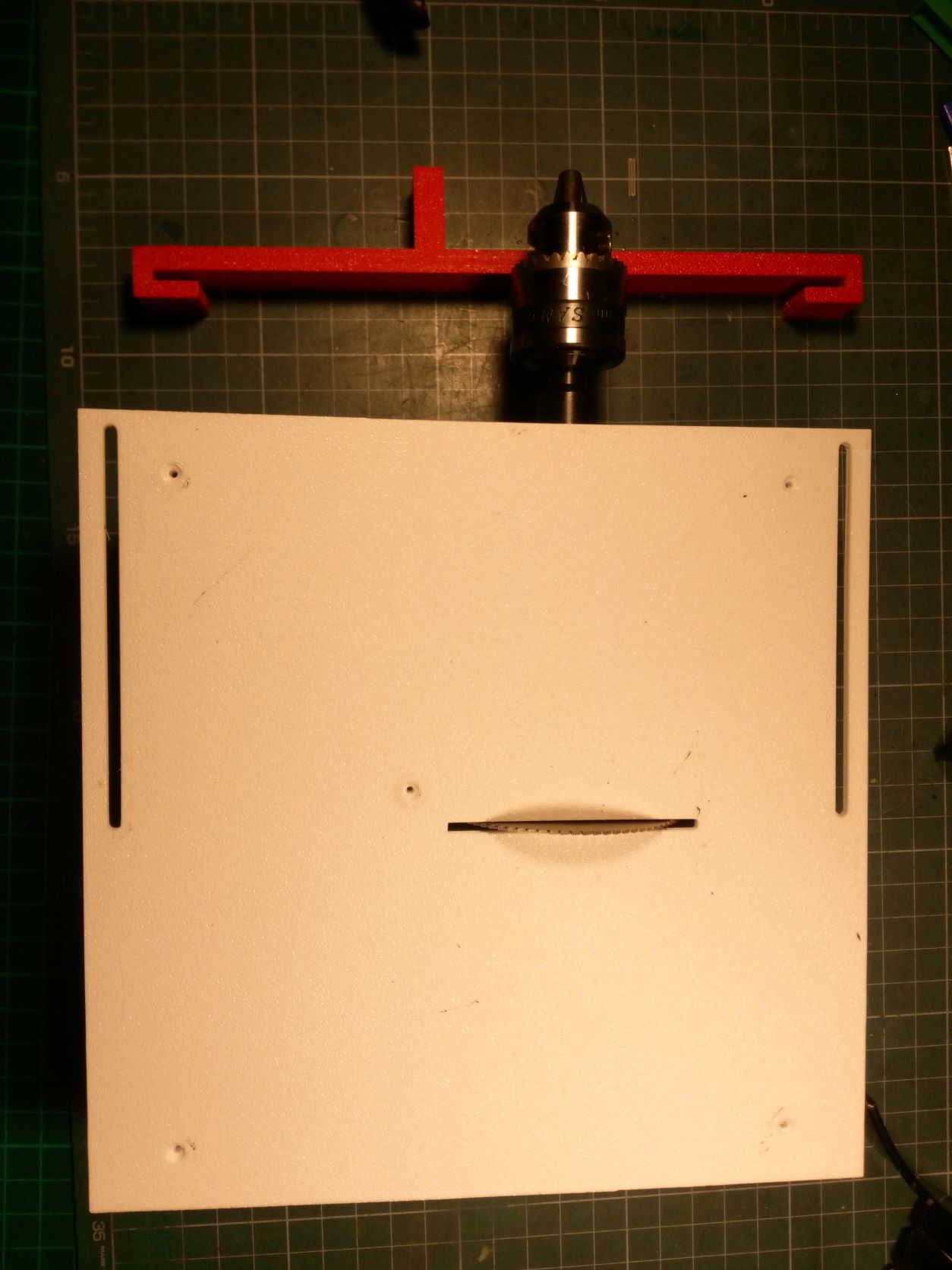

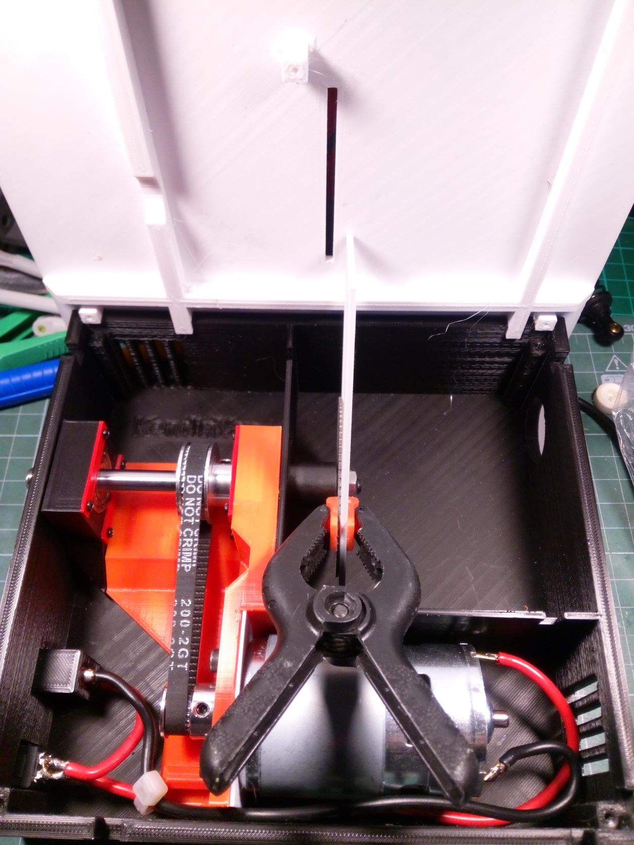

Witam.
Podczas składania trafiłem na błąd. Wycięcie w blacie pod piłę jest w złym miejscu. Albo ja mam przejściówkę za długą ( zakup z linka ) albo jest zły model STL. Ja go sobie przerobie. Tylko szkoda czasu zmarnowanego pod wydruk. A po za tym działa :( :cry: :( .
IMG_20230218_144027.jpg [ 231.93 KiB | Przeglądany 19855 razy ]
Kawka pomogła źle złożyłem :lol: :lol: :lol: :lol: .
Ale podczas testów poluzowały się śrubki blokujące, wkręcam je na loctite.
cala.jpg [ 186.23 KiB | Przeglądany 19853 razy ]
Pozdrawiam Sławomir

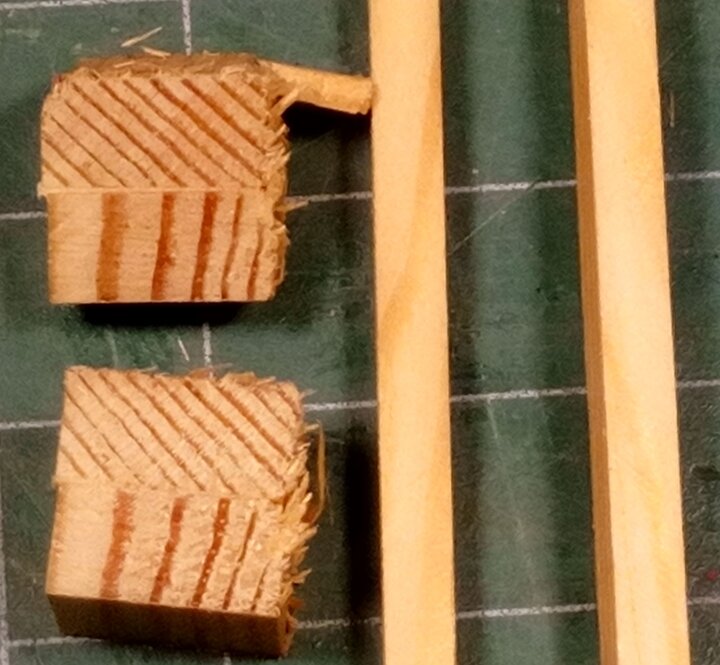

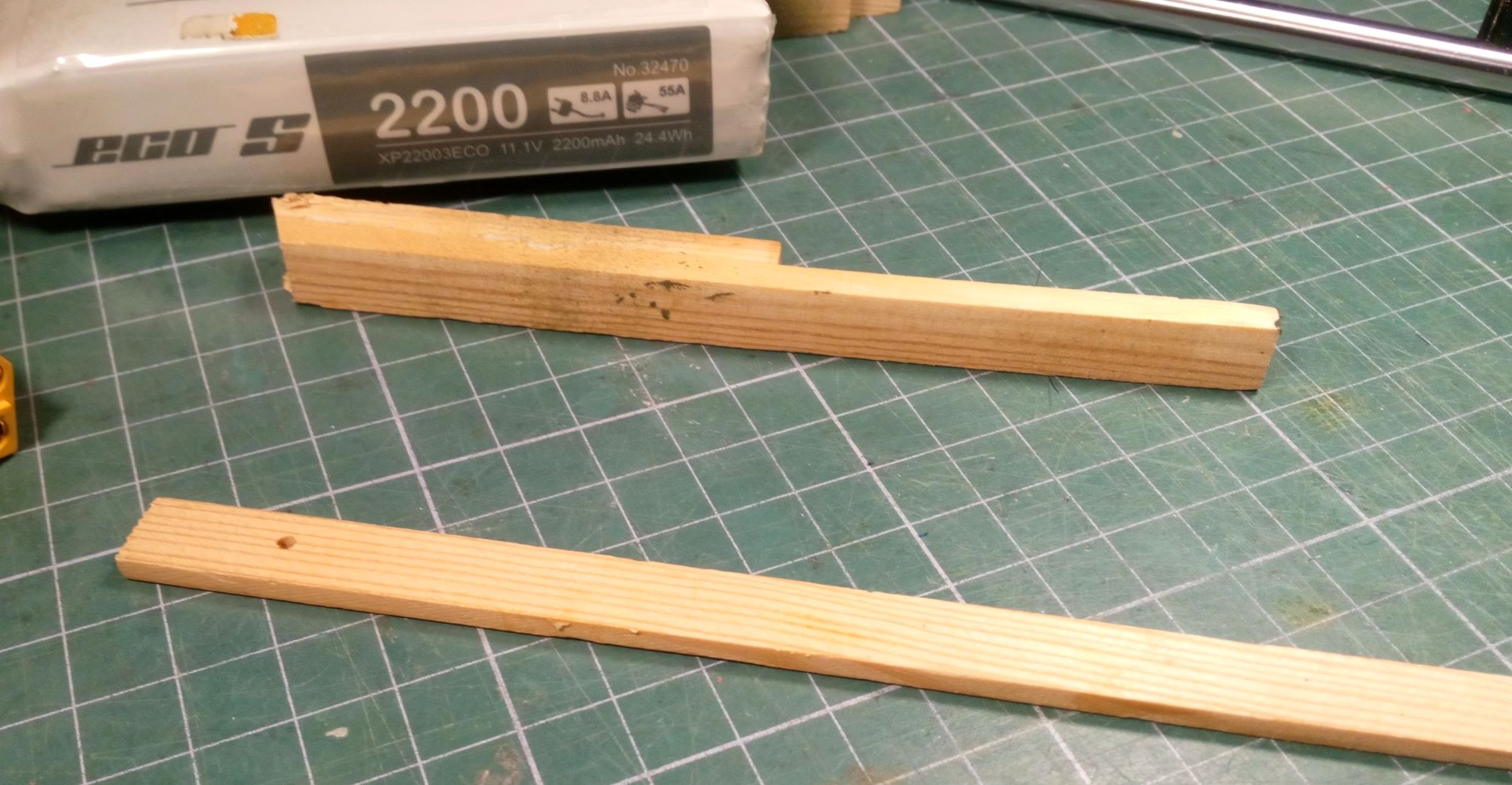

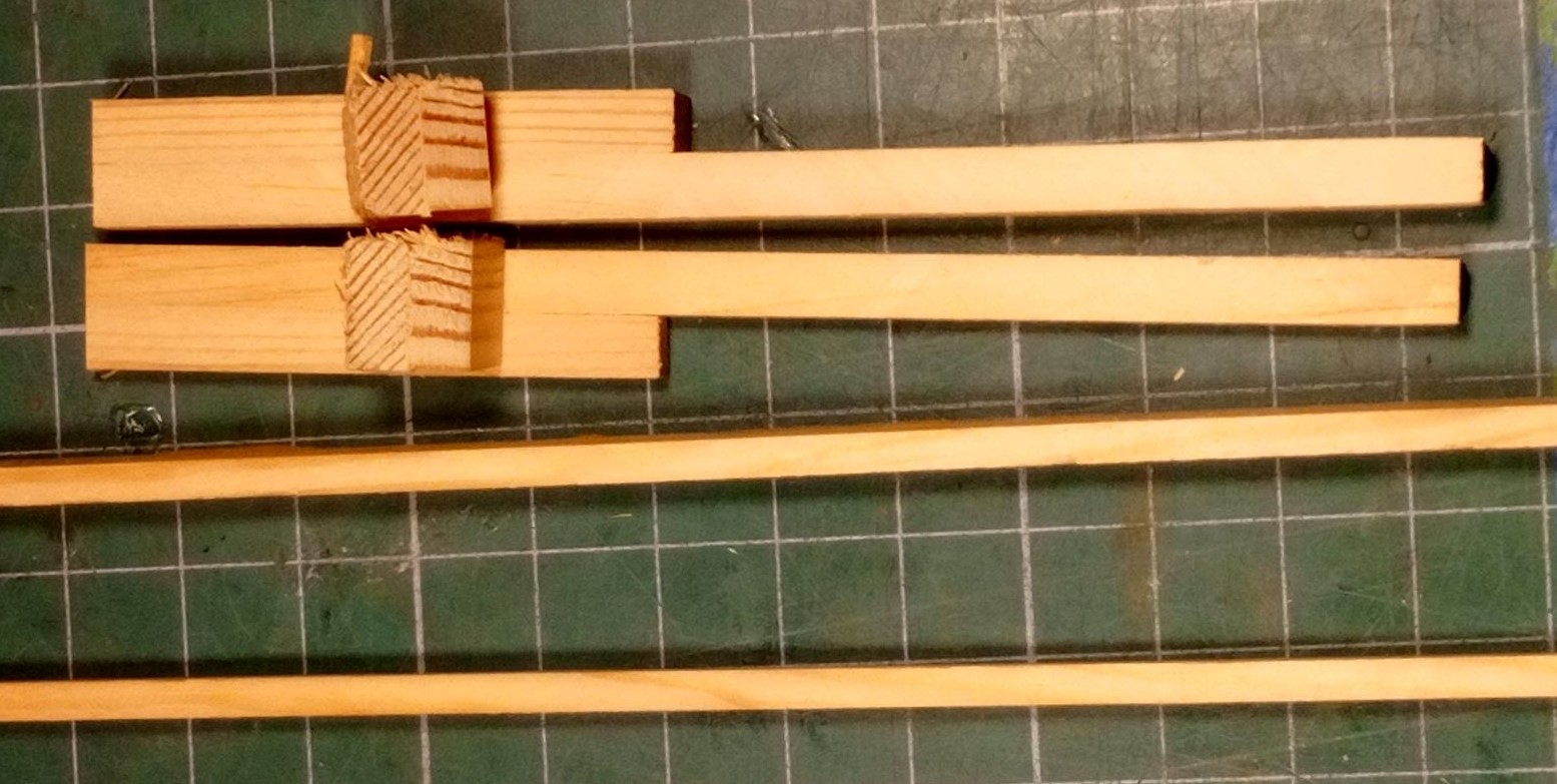

Ja jestem zadowolony
Co prawda tylko testy na szybko, zasilanie niższe niż 24V bo 3 cele z pakietu ( akurat pod ręką nie było).
Koszt troszkę powyżej 100zł. Za te cenę nie do kupienia takie narzędzie. Drukuje ukosową a szlifierkę już składam.
Pozdrawiam Sławomir
dawcy.jpg [ 257.45 KiB | Przeglądany 19669 razy ]
przeciete 1.jpg [ 250.43 KiB | Przeglądany 19669 razy ]
przeciete 3.jpg [ 302.07 KiB | Przeglądany 19669 razy ]
