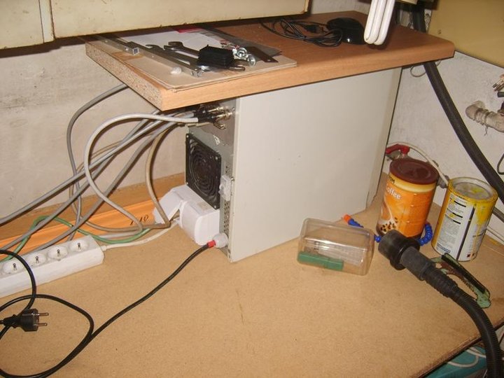

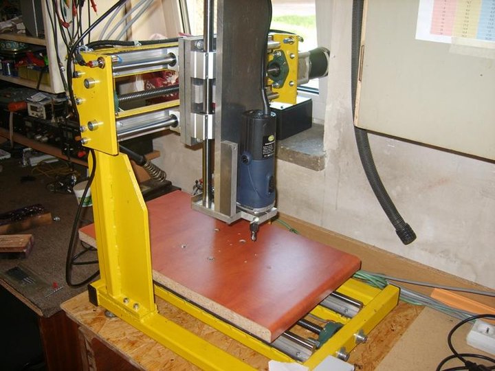

Witam po długiej nieobecności w czynnym życiu forum :)
Chciałbym przedstawić w tym wątku moją nową "zabawkę" warsztatową nad którą pracowałem razem z moim tatą od bardzo dawna.
Za jakość zdjęć przepraszam ale najlepszym fotografem nie jestem oraz coś mi szwankuje...
Jak poradzę sobie z tym problemem o wstawię więcej.
yx06.jpg [ 115.35 KiB | Przeglądany 22601 razy ]
8v3q.jpg [ 106.36 KiB | Przeglądany 22601 razy ]
Pole robocze maszyny 360x360x~200
Frezarka wymaga jeszcze paru ulepszeń oraz poprawek ale zasadnicze elementy już wszystkie działają.
Na razie uczę się generować gcod oraz poprawiam ustawienia Macha ale projekt można uznać za skończony.
Główną zmianą którą trzeba wprowadzić jest wymiana stolika z płyty meblowej na docelowy( to z tych widocznych:) ) oraz parę zmian nie widocznych.

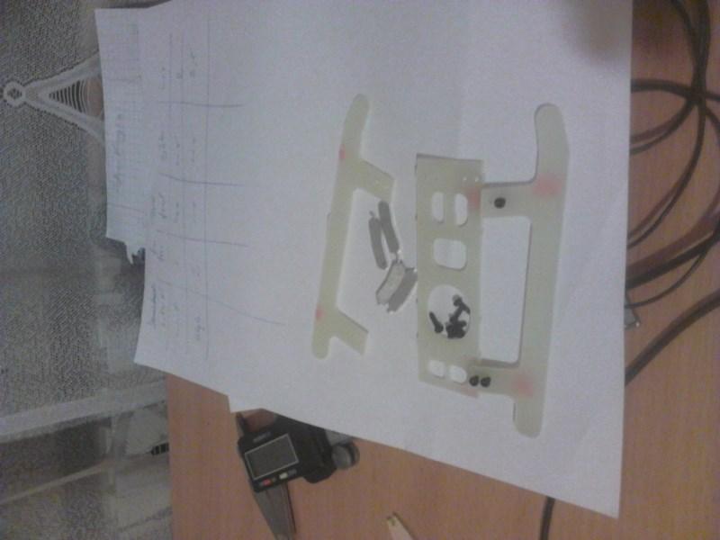

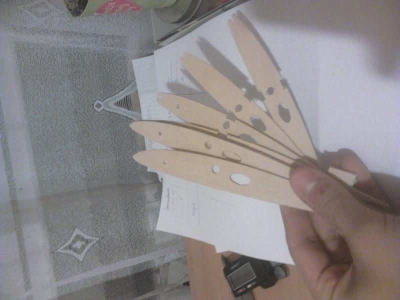

Efekt dzisiejszej pracy
Żeberka dla Milo
e9ul.jpg [ 46.13 KiB | Przeglądany 22601 razy ]
I zamienne podwozie do hk-250 mojej dziewczyny :) jutro poskładam
e9y0.jpg [ 37.64 KiB | Przeglądany 22601 razy ]
Przydatne urządzenie :) niemożna powiedzieć że nie.
Ale rozgryzienie jakie szybkości, zagłębienie i inne cuda to wiedza na parę lat i dobrą szkołę... ale powolutku do celu
Filmu niestety nie nagrałem.
