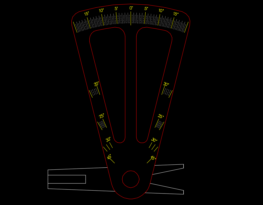

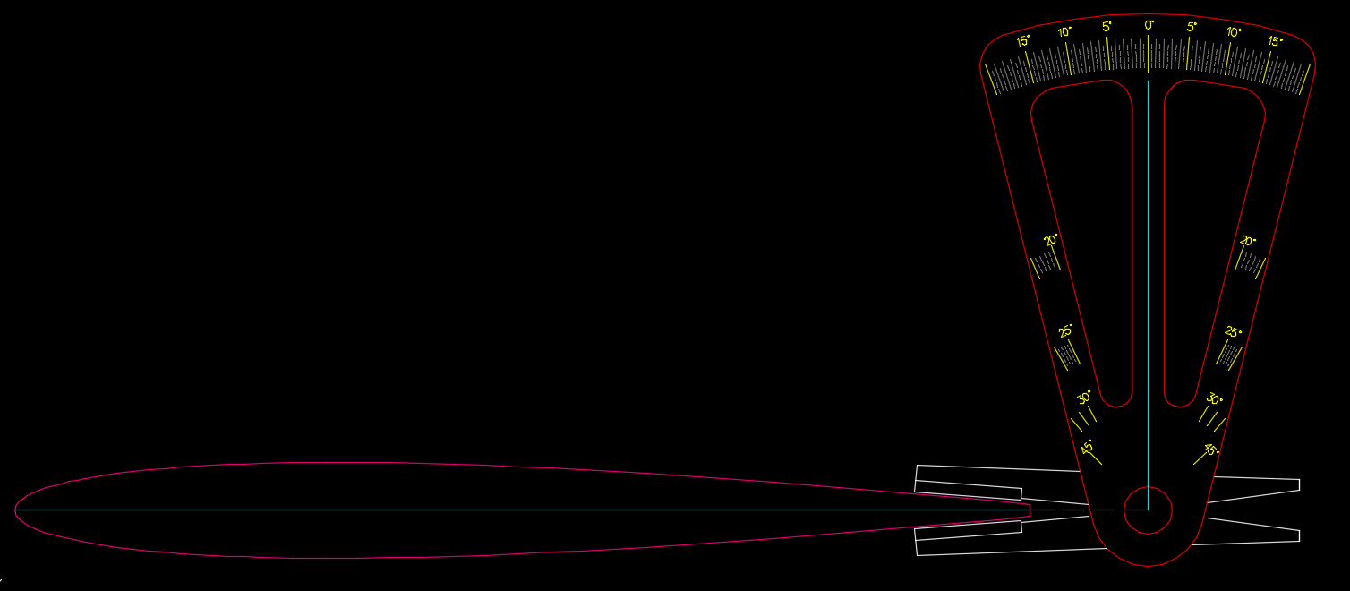

Potrzebowałem kątomierz do wyznaczenia zaklinowania płata (usterzenie pływające). Ale nie taki w którym ±1° to błąd pomiaru ;) bo jak płat ma być na 2,5° to dokładnie na tyle a nie "w okolicy" :lol:
Przy okazji fajnie jakby można było dokonać pomiaru wychyleń sterów ±45° no i żeby całość nie była monstrualnie wielka. Można kupić jakieś elektroniczne ale za satysfakcję z własnoręcznie wykonanego przyrządu nie zapłacimy kartą MasterPaid :lol: Wykreśliłem więc coś takiego:
01.png [ 36.8 KiB | Przeglądany 30937 razy ]

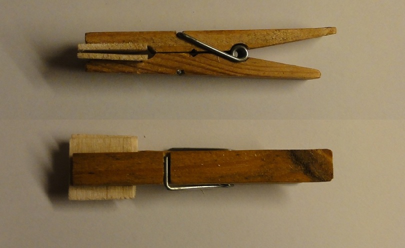

I robimy :D Znaleziona stara klamerka drewniana, docięta, wklejone balsowe szczęki. Wklejać należy je na kawałku płaskownika, deseczki - tak aby były do siebie równoległe

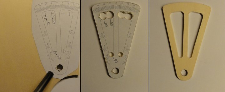

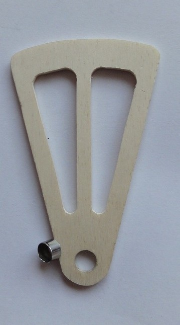

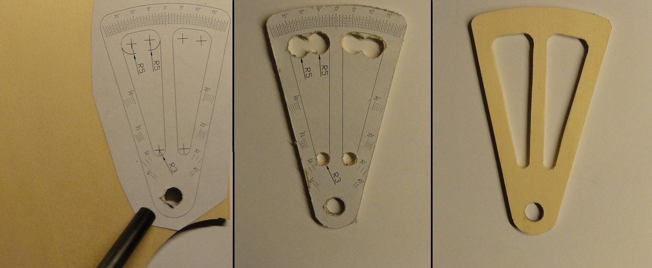

Wycinam tarczę ze sklejki. Najpierw wykonuję ciasny otwór na oś (rurka węglowa). Jeśli będzie zbyt luźny i tarcza będzie się "sama kręcić" nie ma co dalej wycinać - trzeba robić na nowo ;)
03.jpg [ 145.46 KiB | Przeglądany 30937 razy ]

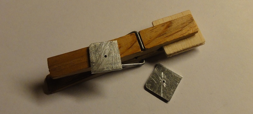

Następnie wykonałem dwa elementy z aluminium plus otwory na oś z pręta stalowego
04.jpg [ 66.85 KiB | Przeglądany 30937 razy ]

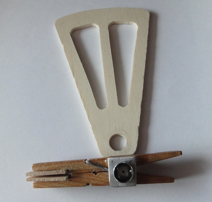

Pojawiły się przeszkody ponieważ rurka węglowa po obcięciu na długość około 10 [mm] okazała się bardzo słaba. Jej wytrzymałość na ściskanie - łamie się w rękach (co po zastanowieniu się jest oczywiste - ale tak to jest jak się nie pomyśli :oops: ). Na szczęście znalazłem rurkę ze starej parasolki (wiedziałem żeby odzyskać 8-) ) która wymiarem była +0,1 [mm] w stosunku do węglowej :D Dociąłem i pasuje jak należy :D Radocha bo nie muszę na nowo wycinać tarczy ;)
06.jpg [ 42.83 KiB | Przeglądany 30937 razy ]
Aluminiowe elementy naklejam na dystanse z balsy do klamerki razem z ośką aby ustawić całość równo. Kleiłem na CA, nieco żywicy ale dodatkowo zabezpieczam krótkimi kołkami z drutu Ø1 [mm]. Na aluminiowy element naklejam rurkę. Najpierw na CA a później żywicą na powiercone otwory w blaszce aluminiowej
07.jpg [ 98.69 KiB | Przeglądany 30937 razy ]

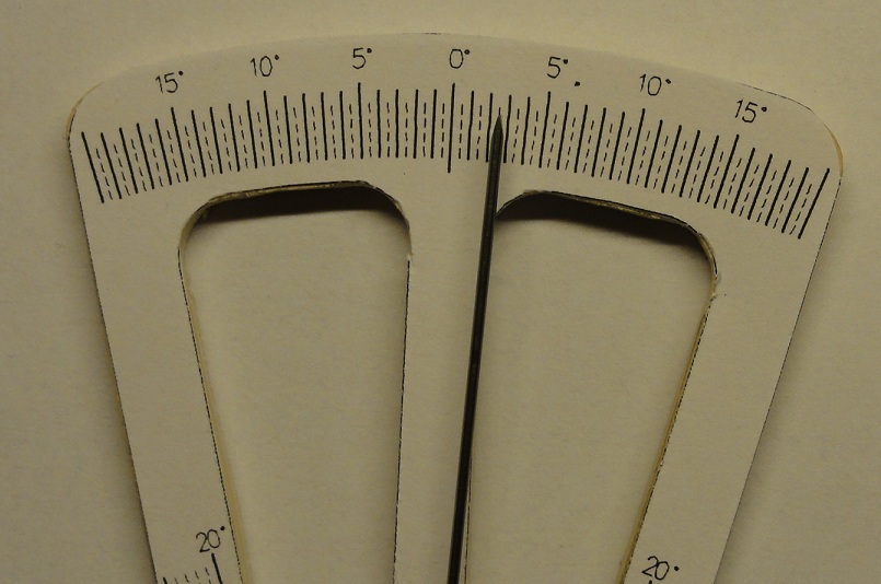

Końcówkę wskaźnika zaostrzyłem aby odczyt był bardziej precyzyjny
08.jpg [ 107.18 KiB | Przeglądany 30937 razy ]

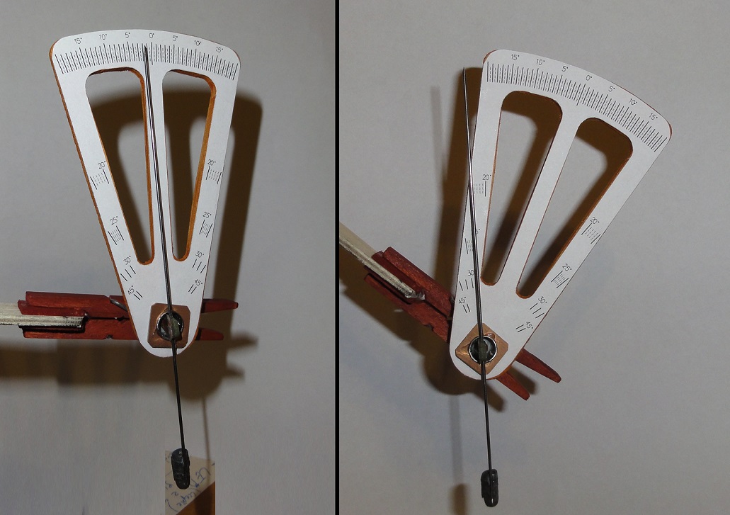

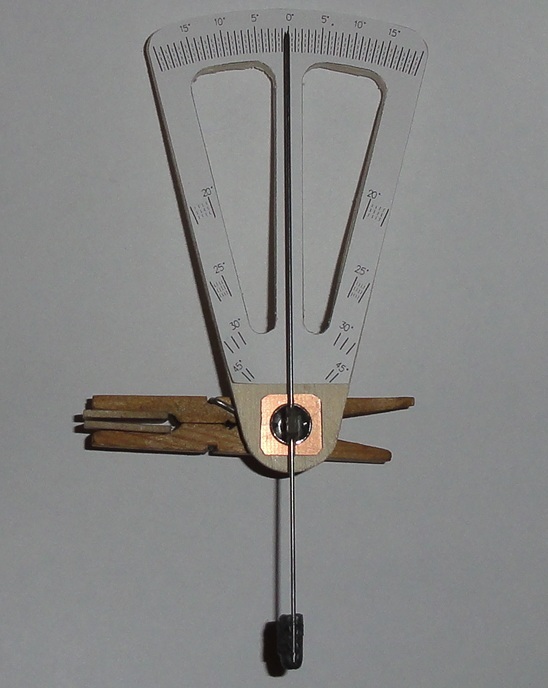

Podkładka z laminatu (pokrytego miedzią) zabezpiecza tarczę (podobnie oś z drugiej strony). Dodatkowo ciężarek ołowiany na dole wskaźnika. Długość ramienia dobrałem doświadczalnie aby wskaźnik wracał zawsze dokładnie w to samo miejsce i ruszał się przy nawet minimalnej zmianie kąta
09.jpg [ 82.21 KiB | Przeglądany 30937 razy ]
A tak wygląda na zamocowanym stateczniku poziomym
10.jpg [ 60.12 KiB | Przeglądany 30937 razy ]

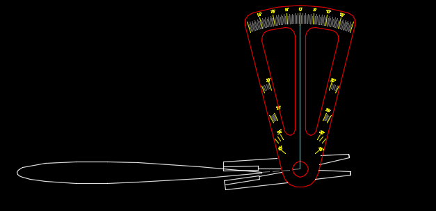

Dobrze mówisz. W założeniu przyrząd ma być mocowany na statecznik poziomy. A w moich przypadkach jest to profil symetryczny albo płaska płytka. Czyli mocujemy w ten sposób:
11.png [ 57.2 KiB | Przeglądany 30905 razy ]

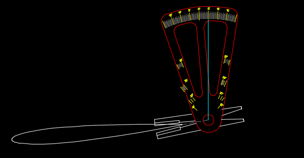

Jeśli chodzi o niesymetryczne złapanie profilu statecznika to tak naprawdę nie ma to znaczenia. Na poniższym rysunku profil został źle złapany (obrót o przesadzone 5°)
12.png [ 21.53 KiB | Przeglądany 30905 razy ]
Ale jeśli ustawimy tarczę właściwie, czyli pionowo - to zmienia się tylko punkt obrotu i po obróceniu statecznika pionowego o 5°, wskazówka pokaże nam ciągle te 5°
13.png [ 24.8 KiB | Przeglądany 30905 razy ]

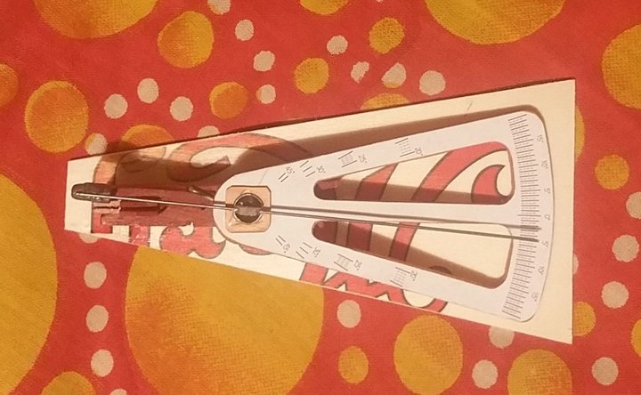

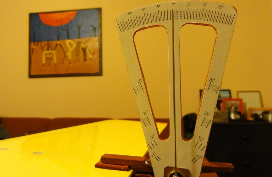

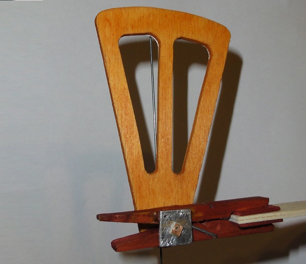

Poskładany kątomierz. Na oś kropla oleju
14.JPG [ 201.87 KiB | Przeglądany 30840 razy ]
15.JPG [ 108.15 KiB | Przeglądany 30840 razy ]

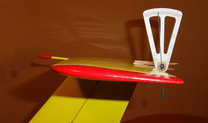

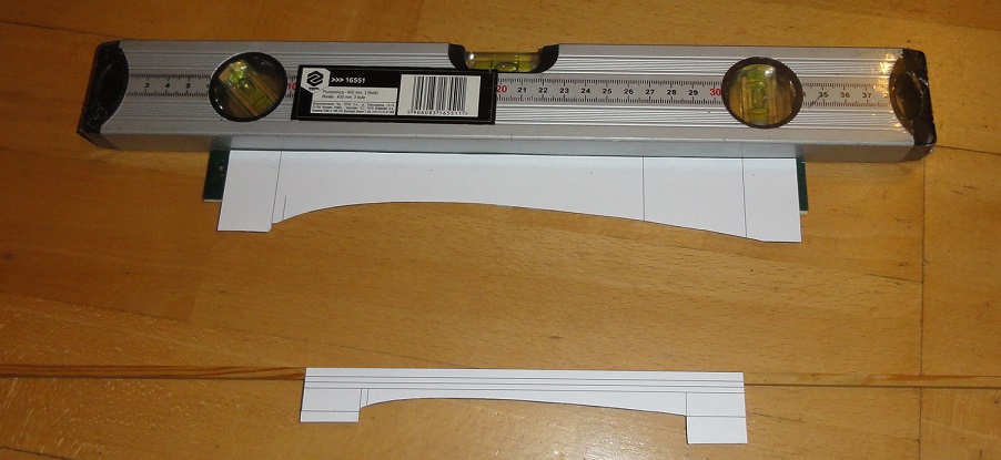

Teraz przejście do ustawienia statecznika w modelu. Najpierw wydrukowałem górny obrys skrzydła jak i statecznika z cięciwą ustawioną poziomo
16.JPG [ 123.75 KiB | Przeglądany 30840 razy ]

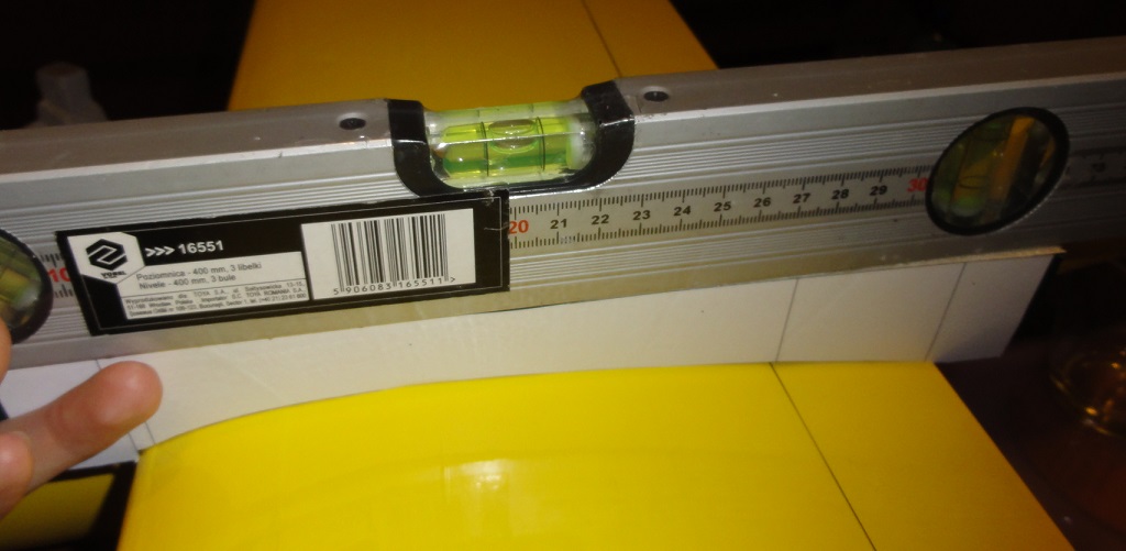

Ustawiam skrzydło modelu w pozycji poziomej
18.JPG [ 116.12 KiB | Przeglądany 30840 razy ]
Tak samo postępuję ze statecznikiem. Później mocuję do niego kątomierz i tarczę ustawiam na 0°
19.JPG [ 121.36 KiB | Przeglądany 30840 razy ]
Od tej pozycji obracam statecznik o moje 2,5° i jestem w domu :)

Myślałem nad kilkoma rozwiązaniami które pozwolą ustawiać tarczę prostopadle do osi spinacza ale każde było bardziej skomplikowane niż ustawienie statecznika za pomocą szablonu. Przeprowadzone ustawienie kąta zaklinowania jest prawidłowe, ale można to zrobić również inaczej - jeden szablon wydrukować z cięciwą ustawioną pod odpowiednim kątem i nie potrzebny nam kątomierz :lol: Jeśli wykonamy kątomierz, który będzie chwytał za natarcie i spływ wtedy nie potrzebujemy drukować drugiego szablonu. Ale za to nie przeprowadzimy nim pomiarów wychyleń sterów. Coś za coś a w tym przypadku nie ma uniwersalnego urządzenia które "już w myślach widziałem" ;)

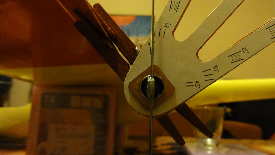

Na koniec wykonałem pomiary wychyleń, na poniższym zdjęciu jest klapa która wychyla się pod kątem 42,5°. No może bardziej 42° ;)
Duża rozdzielczość dla małych kątów jest przydatna wtedy, gdy chcemy sprawdzić czy stery wracają w ta samą pozycję. U mnie znalazłem mały błąd powrotu steru do neutrum "od jednej strony". Jest co poprawiać ;)
20.JPG [ 122.1 KiB | Przeglądany 30840 razy ]

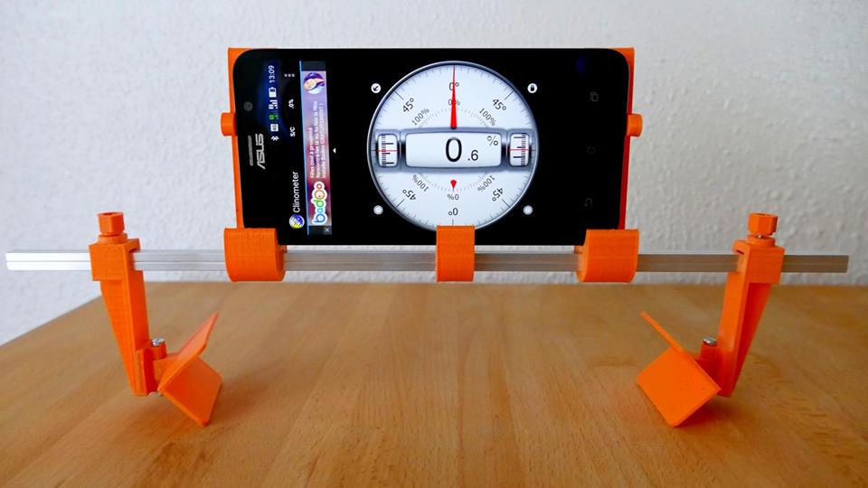

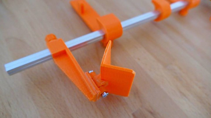

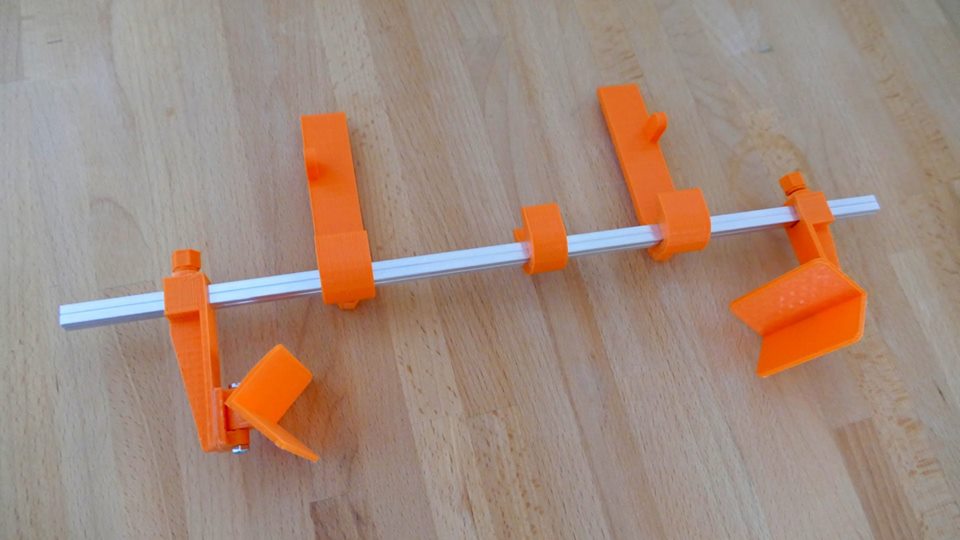

Molej a może coś takiego ;) aplikacja do pobrania tu :
https://play.google.com/store/apps/deta ... mp%3Bhl=fr
jak by jeszcze udało się wydrukować w 3d uchwyty ;)
clinometer.jpg [ 51.78 KiB | Przeglądany 30758 razy ]
col1.jpg [ 63.72 KiB | Przeglądany 30758 razy ]
col2.jpg [ 30.6 KiB | Przeglądany 30758 razy ]
pliki do uchwytów są do pobrania na tej stronie :
http://planet-soaring.blogspot.com/2016 ... meter.html

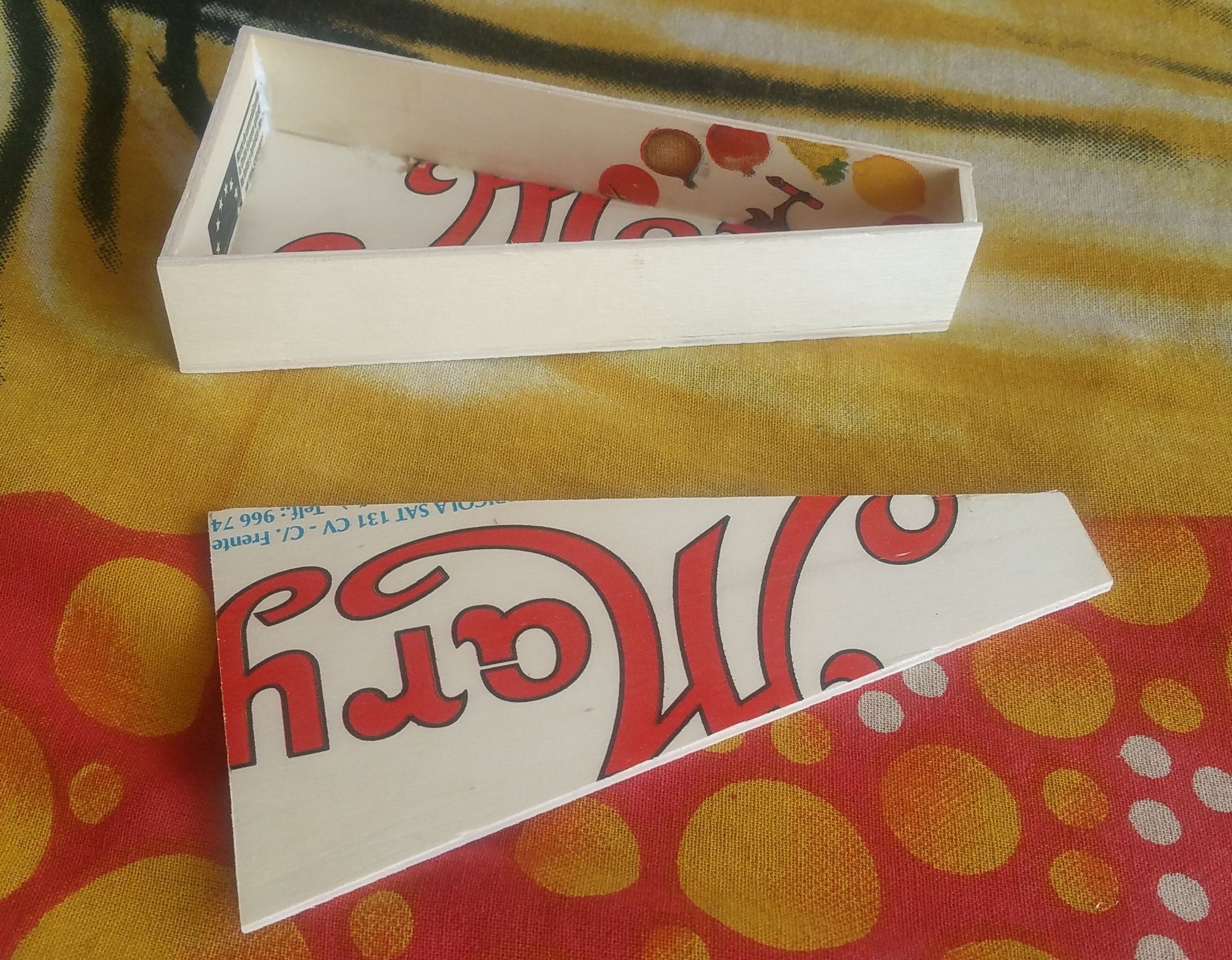

Miałem w zamyśle wykonać od razu pudełko na miernik wychyleń sterów. Dziś zobaczyłem iż minęły ponad 4 (słownie cztery) lata! :shock: :shock: :shock: Kiedy? :roll:

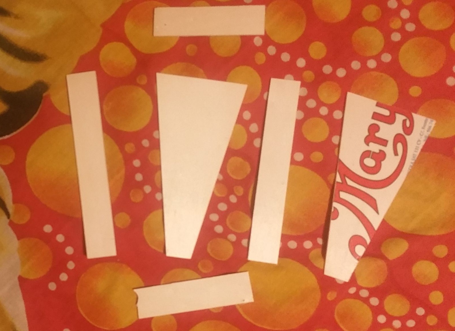

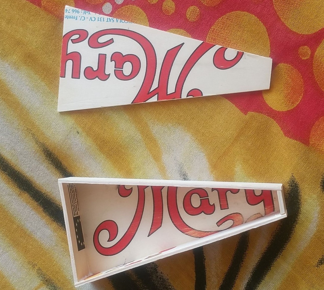

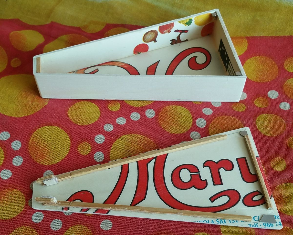

Najpierw ustaliłem wielkość, wydrukowałem szablony z papieru i wyciąłem ze sklejki "owocówki":
21.jpg [ 258.26 KiB | Przeglądany 26589 razy ]
22.jpg [ 129.19 KiB | Przeglądany 26589 razy ]

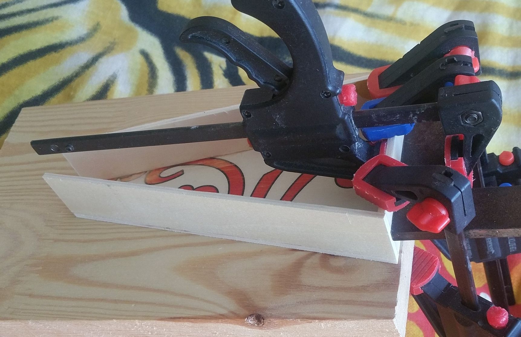

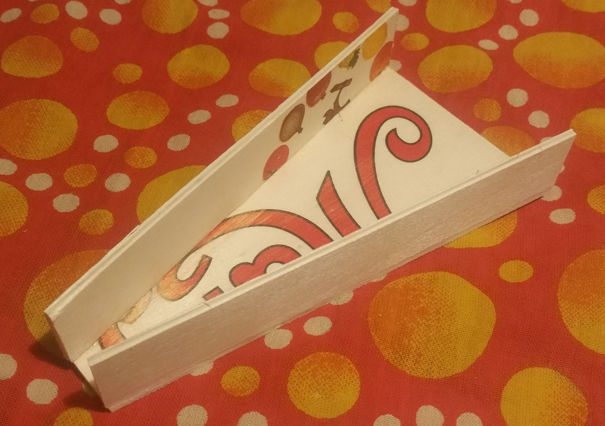

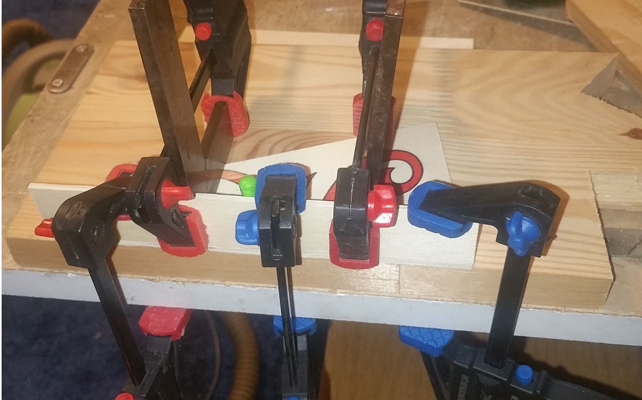

Z pomocą kątowników i ścisków, przykleiłem ścianki boczne:
23.jpg [ 264.25 KiB | Przeglądany 26589 razy ]
24.jpg [ 352.71 KiB | Przeglądany 26589 razy ]
25.jpg [ 256.81 KiB | Przeglądany 26589 razy ]

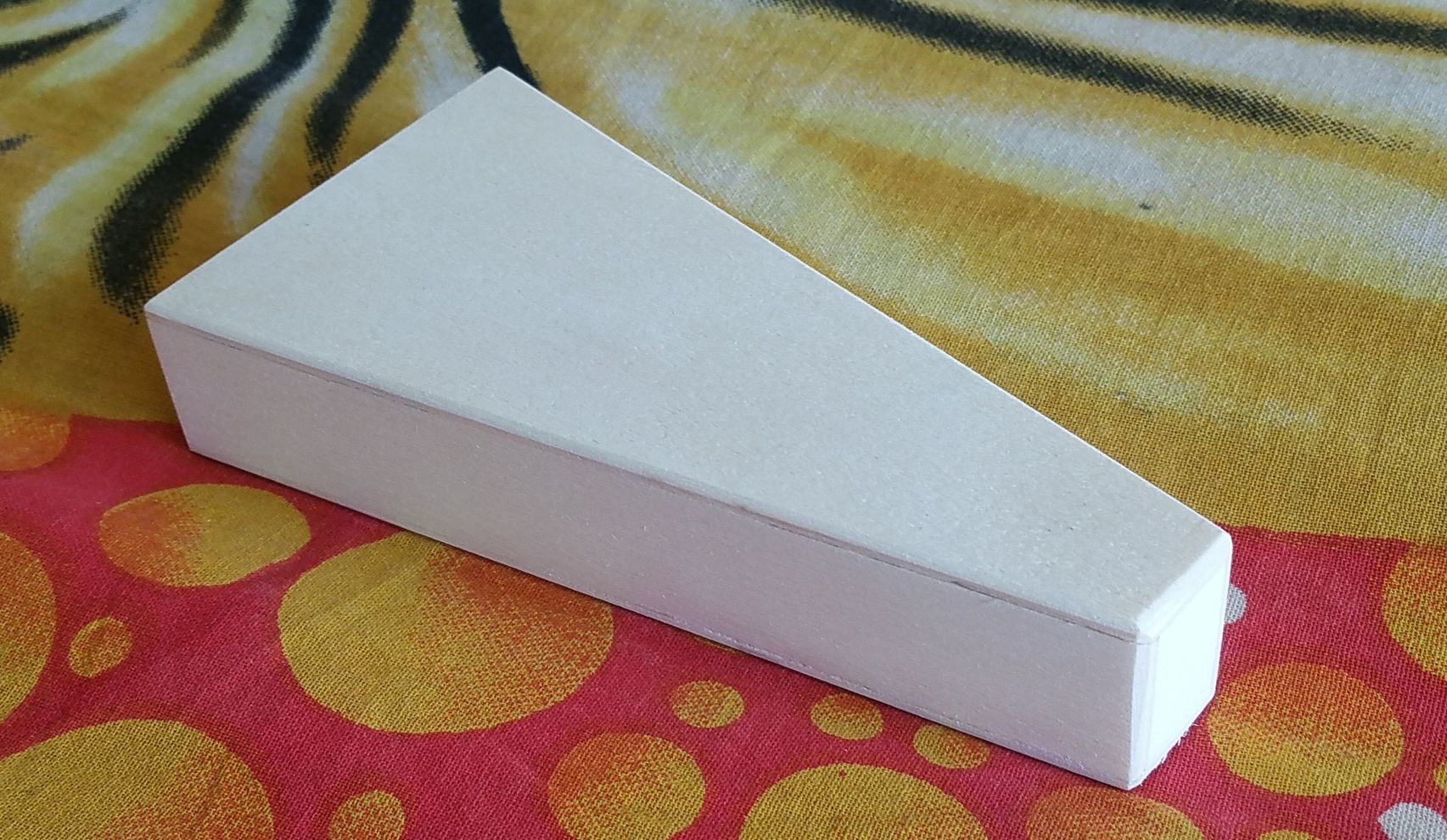

Po sklejeniu:
26.jpg [ 572.03 KiB | Przeglądany 26589 razy ]
27.jpg [ 575.25 KiB | Przeglądany 26589 razy ]
28.jpg [ 327.35 KiB | Przeglądany 26589 razy ]
Post: 25 kwie 2020, o 22:46

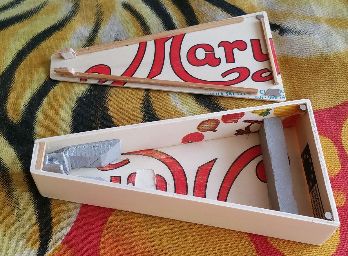

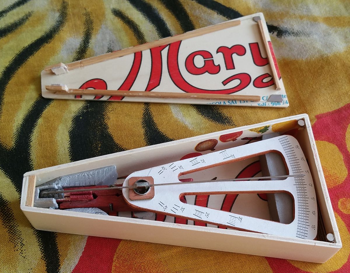

Przednia część pokrywy mocowana na wpusty, tylna - magnesy:
29.jpg [ 248.87 KiB | Przeglądany 26358 razy ]

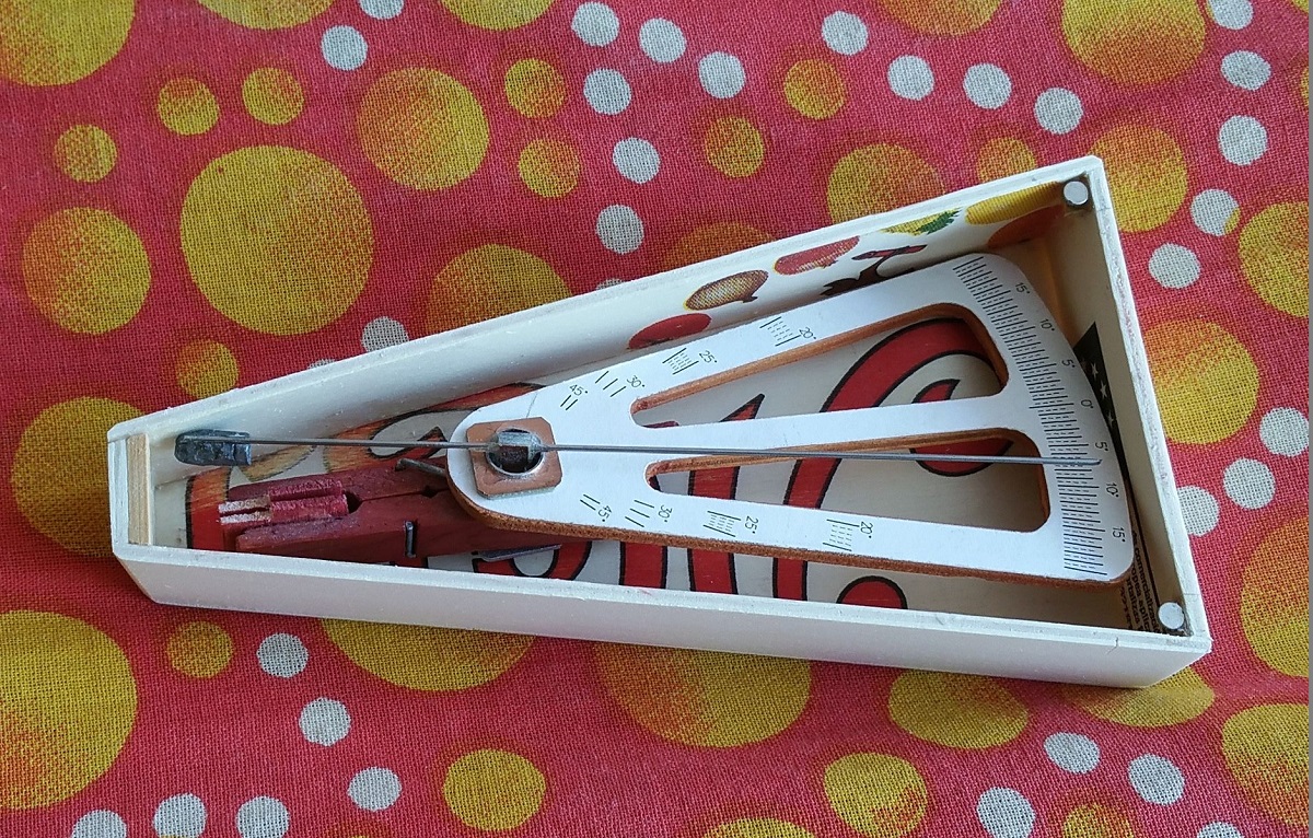

Pudło z miernikiem:
30.jpg [ 566.1 KiB | Przeglądany 26358 razy ]
Styrodur jako elementy ustalające:
31.jpg [ 280.5 KiB | Przeglądany 26358 razy ]
32.jpg [ 251.21 KiB | Przeglądany 26358 razy ]

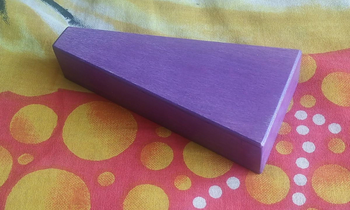

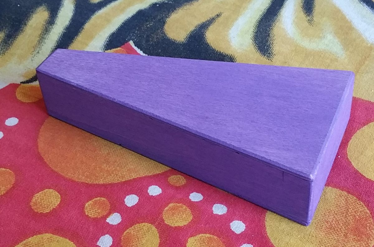

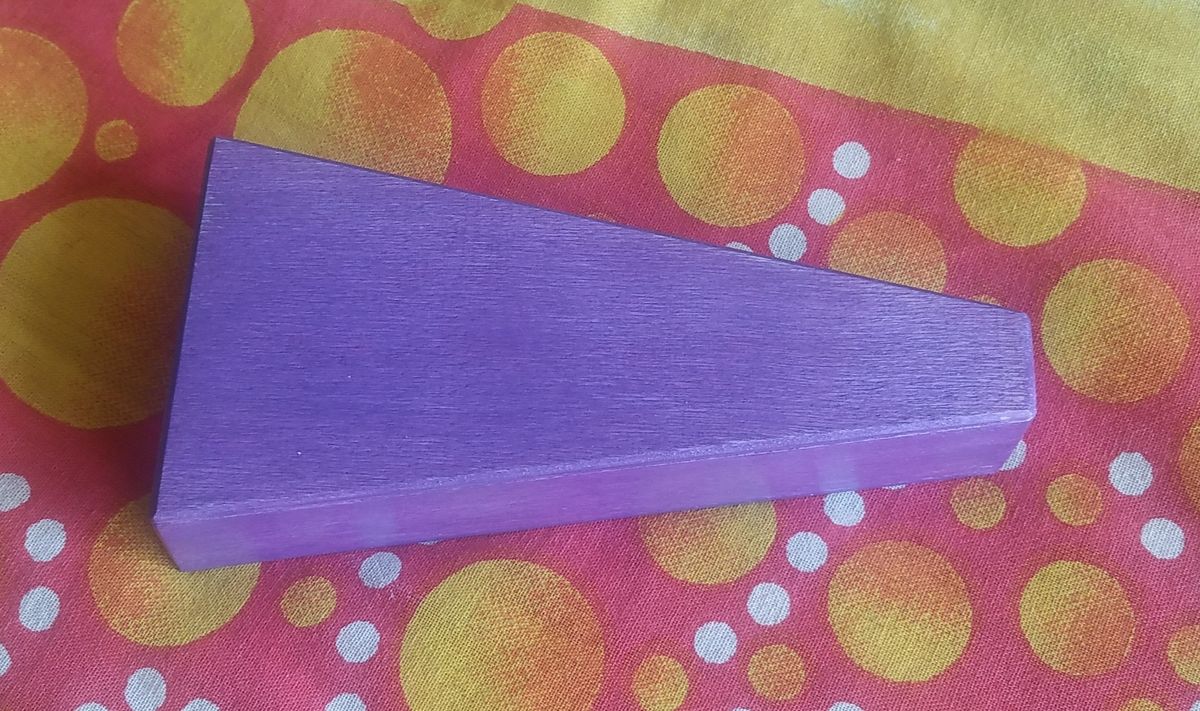

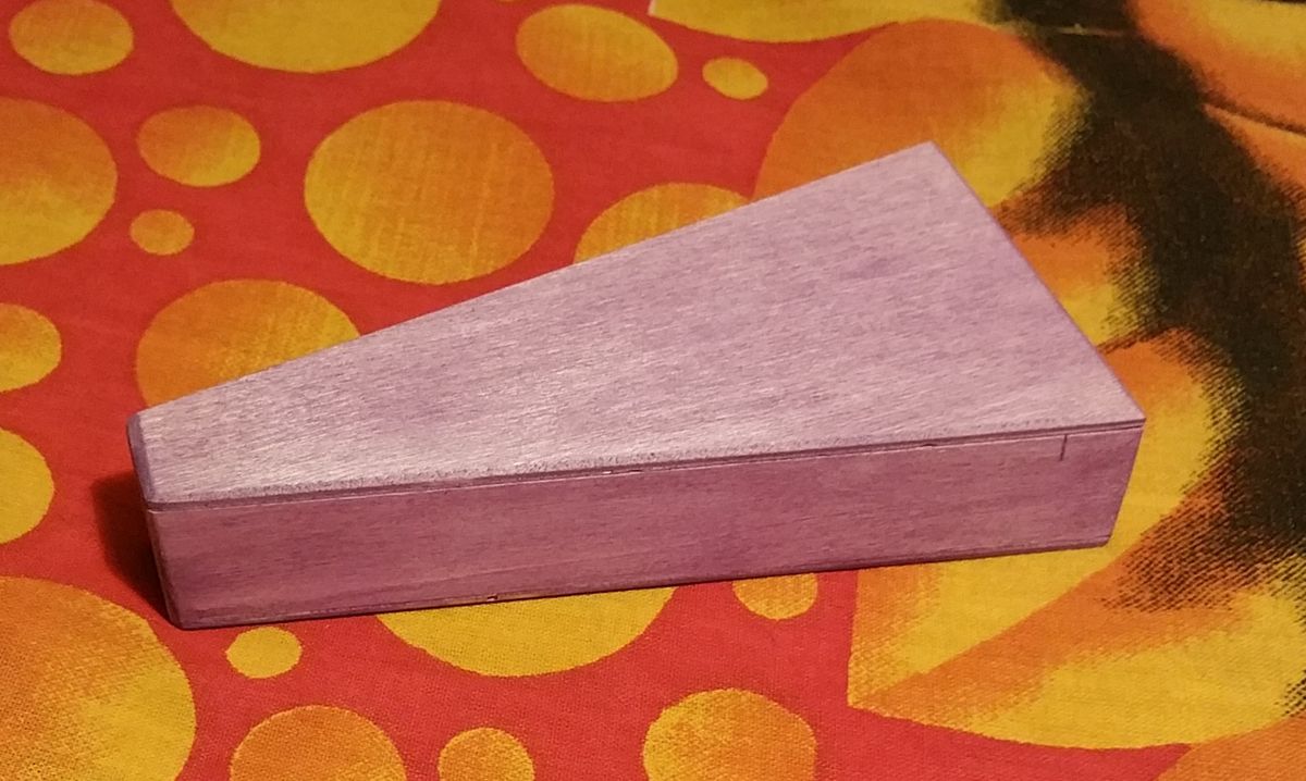

I standardowo u mnie, bejca - pierwsza warstwa:
33.jpg [ 134.5 KiB | Przeglądany 26358 razy ]
Okazało się że zbyt słabo wymieszałem bejcę :oops: Przy drugiej wymieszałem prawidłowo:
34.jpg [ 164.14 KiB | Przeglądany 26358 razy ]
Na koniec bezbarwny lakier zabezpieczający i skończone pudełko:
35.jpg [ 220.42 KiB | Przeglądany 26358 razy ]
36.jpg [ 209.95 KiB | Przeglądany 26358 razy ]
37.jpg [ 284.45 KiB | Przeglądany 26358 razy ]

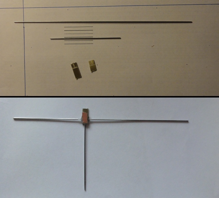

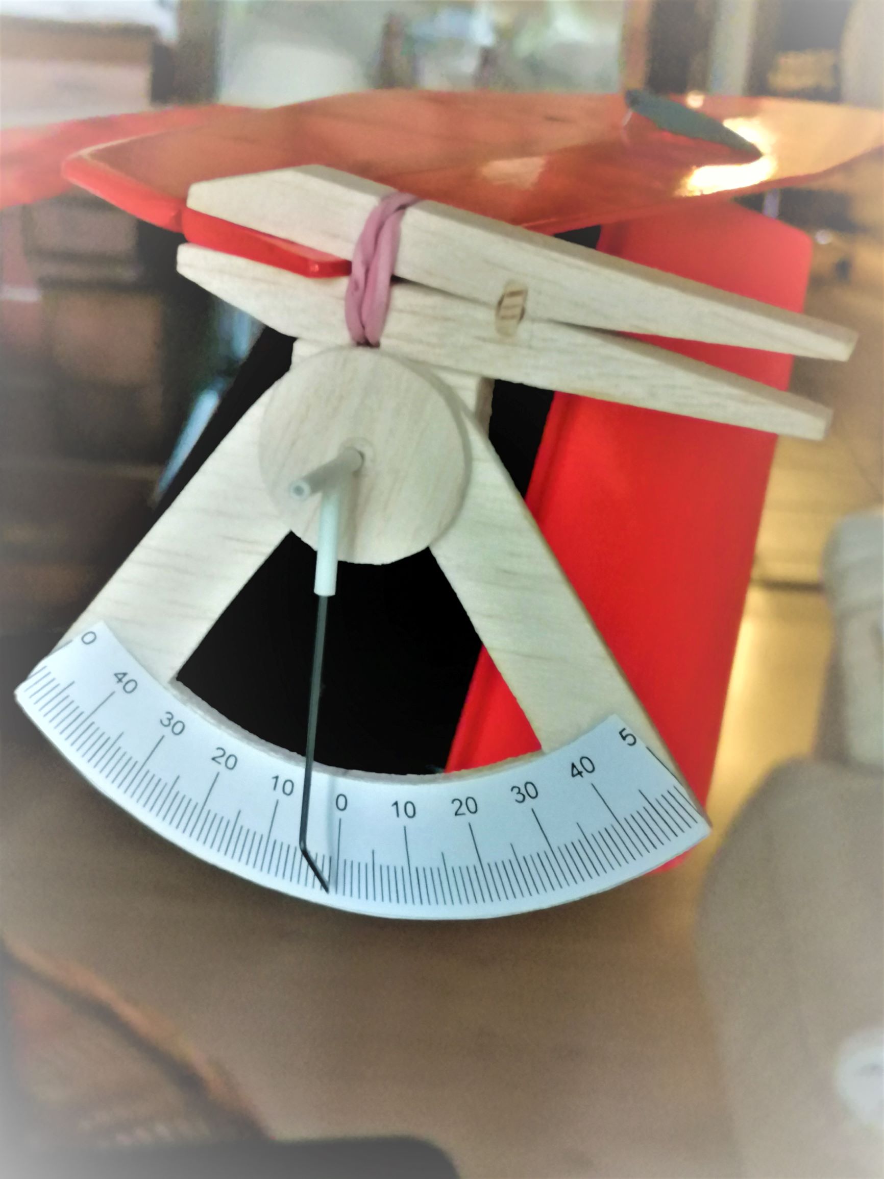

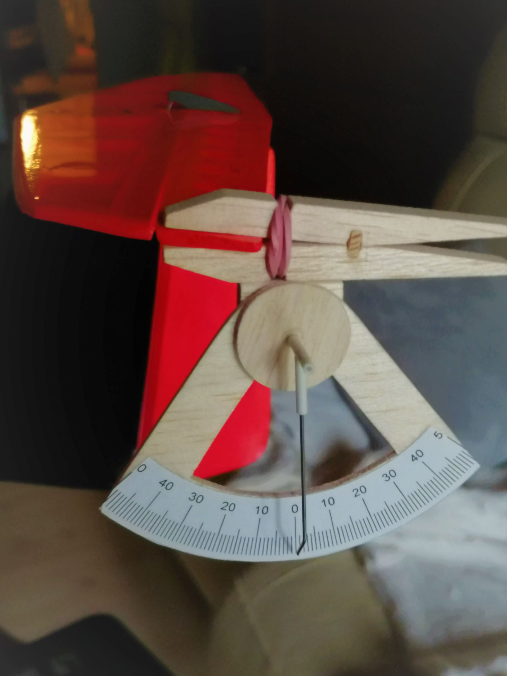

Wszystkie kątomierze, jakie widziałem miały przeciwwagę, powoduje to dodatkowe obciążenie, co dla bardzo małych i delikatnych sterów i lotek ma znaczenie.

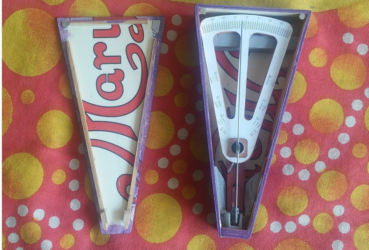

Dlatego wymyśliłem ultralekki kątomierz, gdzie sama wskazówka stanowi obciążenie. Całość wykonałem z balsy i resztek bowdenu 1 mm.
Pozdrawiam - Tomek
kątomierz2.jpg [ 188.97 KiB | Przeglądany 24262 razy ]
kątomierz1.jpg [ 1.68 MiB | Przeglądany 24262 razy ]

Tomek Twój pomysł jest kapitalnie prosty, wystarczyło go wymyślić!? Będę go kopiować, pozwolisz?
Post: 10 lis 2020, o 16:57
Posty: 86
Dziękuję :D
Oczywiście, że tak :D :) Gdybym miał to wykonać ponownie, to proponuję wydłużyć całe urządzenie tak jak to zrobił molej.
