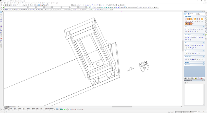

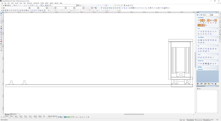

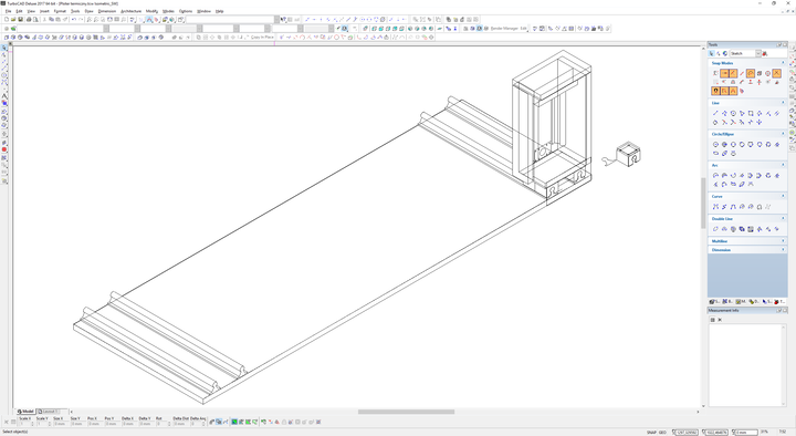

Bazując na w/w narysowałem sobie takie coś:
1.png [ 126.1 KiB | Przeglądany 28371 razy ]
2.png [ 96.07 KiB | Przeglądany 28371 razy ]
2_1.png [ 130.69 KiB | Przeglądany 28371 razy ]

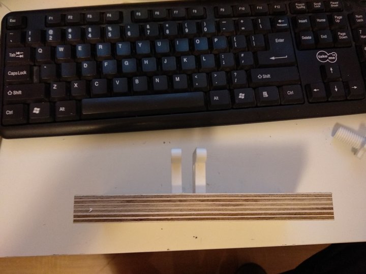

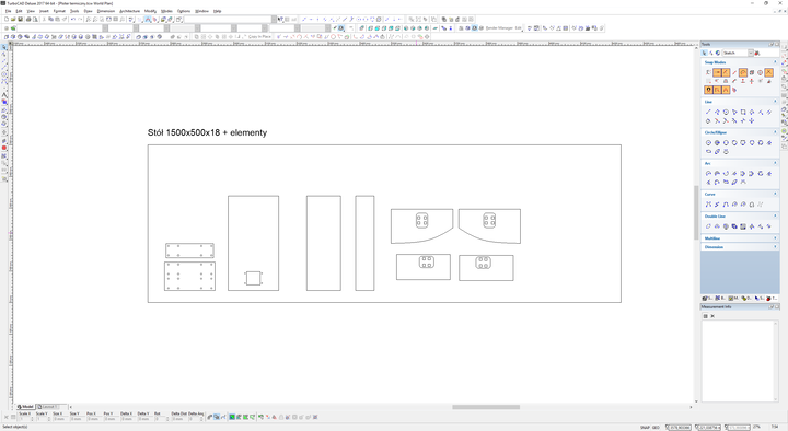

Na koniec ułożyłem formatki i zabrałem się za kompletowanie osprzętu i całej reszty.
3.png [ 105.5 KiB | Przeglądany 28371 razy ]
Elementy składałem kawałek po kawałku, i wygląda to mniej więcej tak jak na zdjęciach niżej.
Jeszcze trochę pracy przede mną, ale ciekaw jestem efektu końcowego 8-)

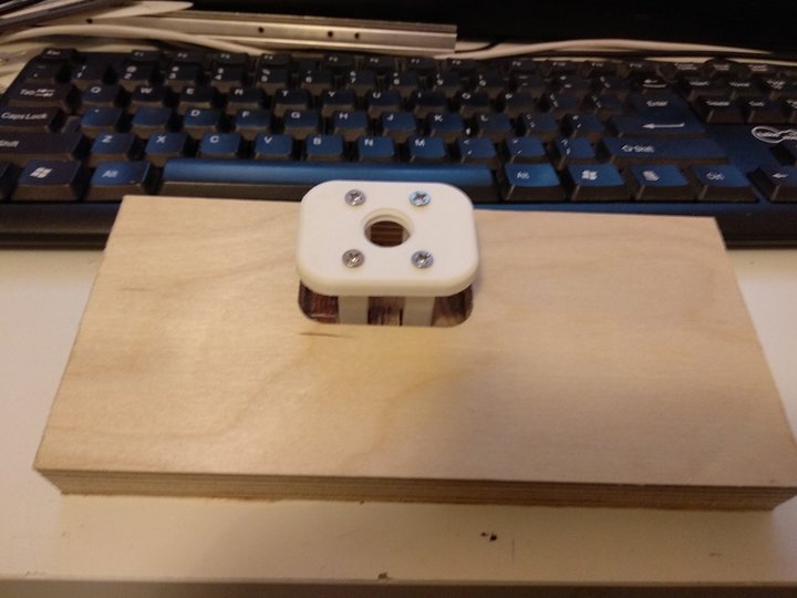

Napinacze drukowane na drukarce 3D z PLA.
IMG_20190927_203806.jpg [ 396.83 KiB | Przeglądany 28371 razy ]
IMG_20190927_203820.jpg [ 405.99 KiB | Przeglądany 28371 razy ]

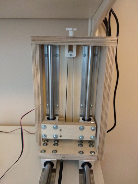

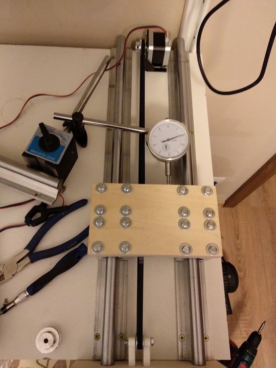

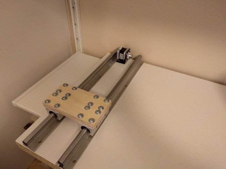

Budowa jednej osi:
IMG_20190928_071924.jpg [ 409.15 KiB | Przeglądany 28371 razy ]

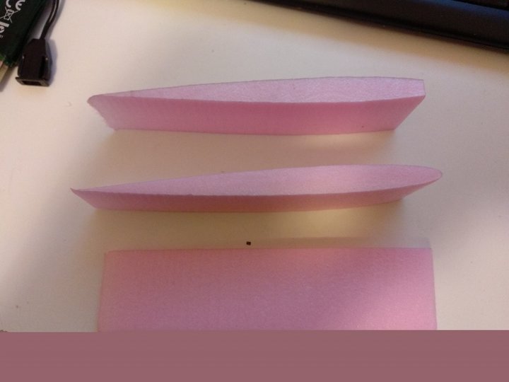

A zacznijmy od tego, że wszystko wstępnie poskładane były nawet pierwsze próby cięcia... i wyszły nowe wyzwanie po drodze.
IMG_20191004_203513.jpg [ 371.46 KiB | Przeglądany 28264 razy ]
IMG_20191004_203458.jpg [ 321.19 KiB | Przeglądany 28264 razy ]

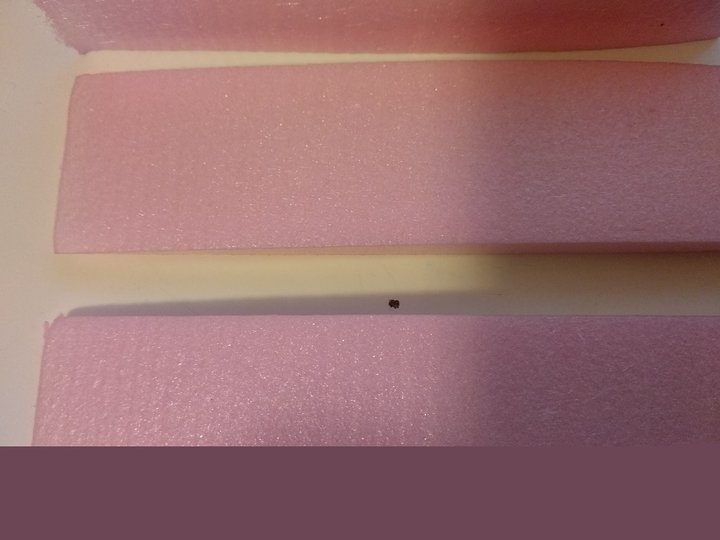

Na zdjęciach wyżej NACA 0008, 123mm cięciwy... nieźle choć widać schodki, pod palcem tez jest to lekko wyczuwalne.
Powstały z uwagi na aktualną konfigurację maszyny która wynikła z kilku problemów.

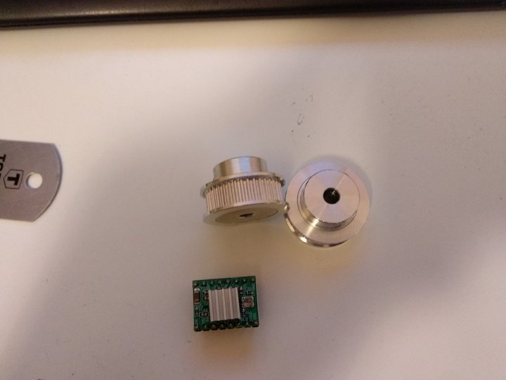

IMG_20191004_180706.jpg [ 353.36 KiB | Przeglądany 28264 razy ]
  • Stepstick A4988 - były nie odpowiednie, niby z chłodzeniem mogą sterować prądem do 1,5 A ale w rzeczywistości tego nie robiły (ponoć tak bywa z chińskimi sterownikami)
  • Koło zębate napędowe - 40 zębów to zła wartość, koło było za duże przez co traciłem moment obrotowy silnika, (4,3kg / 1cm)
  • sterowanie 1/16 kroku
Wycięte wyżej widoczne elementy, są w konfiguracji 1/2 kroku, co dawało rozdzielczość ok 0,2mm na krok silnika.

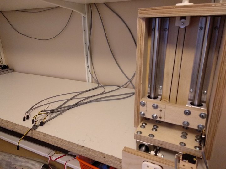

IMG_20191004_180753.jpg [ 476.08 KiB | Przeglądany 28264 razy ]
Wymieniłem tez kable, na porządne sterownicze, choć przyznam się, że przesadziłem z ich przekrojem (4x0,5mm2)
Są krańcówki do pozycjonowania, pozycji HOME, reszta na sofl limitach w programie.

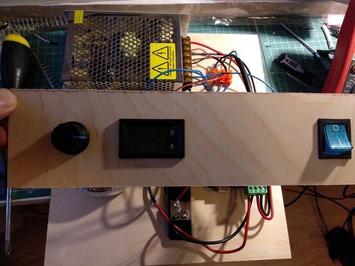

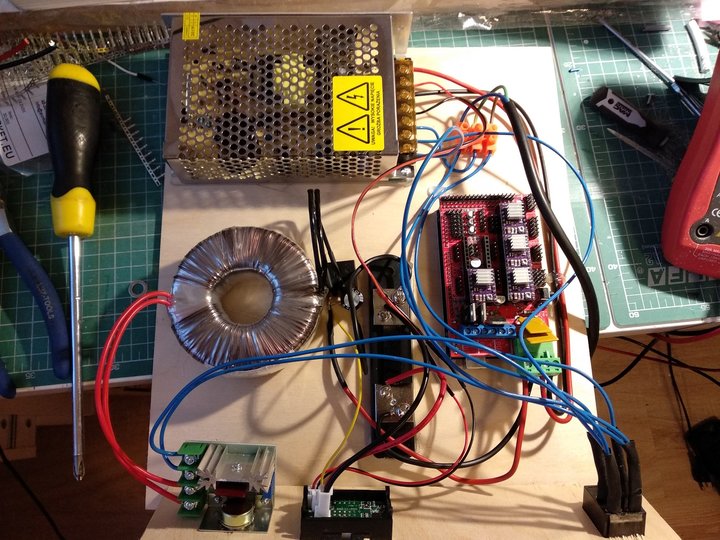

Do tego powstaje sterownik:
IMG_20191004_180835.jpg [ 534.67 KiB | Przeglądany 28264 razy ]
Kable muszę jeszcze uporządkować, dorobić wymuszoną wentylacje i zamknąć :)
IMG_20191004_180825.jpg [ 735.58 KiB | Przeglądany 28264 razy ]
Elektronikę opiszę, jak okaże się, że działa :lol: :lol:
