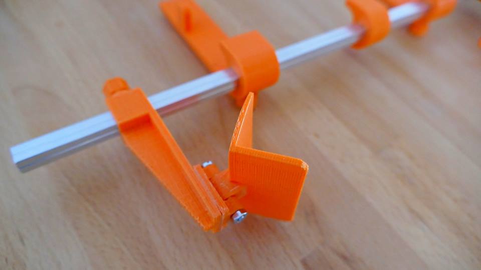

clinometer.jpg [ 51.78 KiB | Przeglądany 34392 razy ]
col1.jpg [ 63.72 KiB | Przeglądany 34392 razy ]
col2.jpg [ 30.6 KiB | Przeglądany 34392 razy ]
pliki do uchwytów są do pobrania na tej stronie :
http://planet-soaring.blogspot.com/2016 ... meter.html

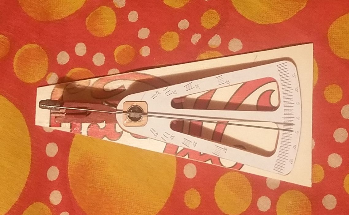

Wszystkie kątomierze, jakie widziałem miały przeciwwagę, powoduje to dodatkowe obciążenie, co dla bardzo małych i delikatnych sterów i lotek ma znaczenie.
Dlatego wymyśliłem ultralekki kątomierz, gdzie sama wskazówka stanowi obciążenie. Całość wykonałem z balsy i resztek bowdenu 1 mm.
Pozdrawiam - Tomek
kątomierz2.jpg [ 188.97 KiB | Przeglądany 27896 razy ]
kątomierz1.jpg [ 1.68 MiB | Przeglądany 27896 razy ]

Tomek Twój pomysł jest kapitalnie prosty, wystarczyło go wymyślić!? Będę go kopiować, pozwolisz?
Post: 10 lis 2020, o 16:57
Posty: 86
Dziękuję :D
Oczywiście, że tak :D :) Gdybym miał to wykonać ponownie, to proponuję wydłużyć całe urządzenie tak jak to zrobił molej.
