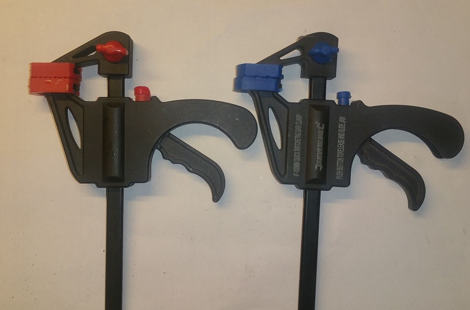

Swoje pierwsze 2 szt. kupiłem dawno temu w jakimś markecie. Działały bardzo dobrze. Z czasem pojawiła się potrzeba zakupu kolejnych 2 sztuk i kupiłem takie same. Niby takie same ale nieco różniące się detalami i co najważniejsze - nie zaciskały się tak mocno jak te pierwsze.

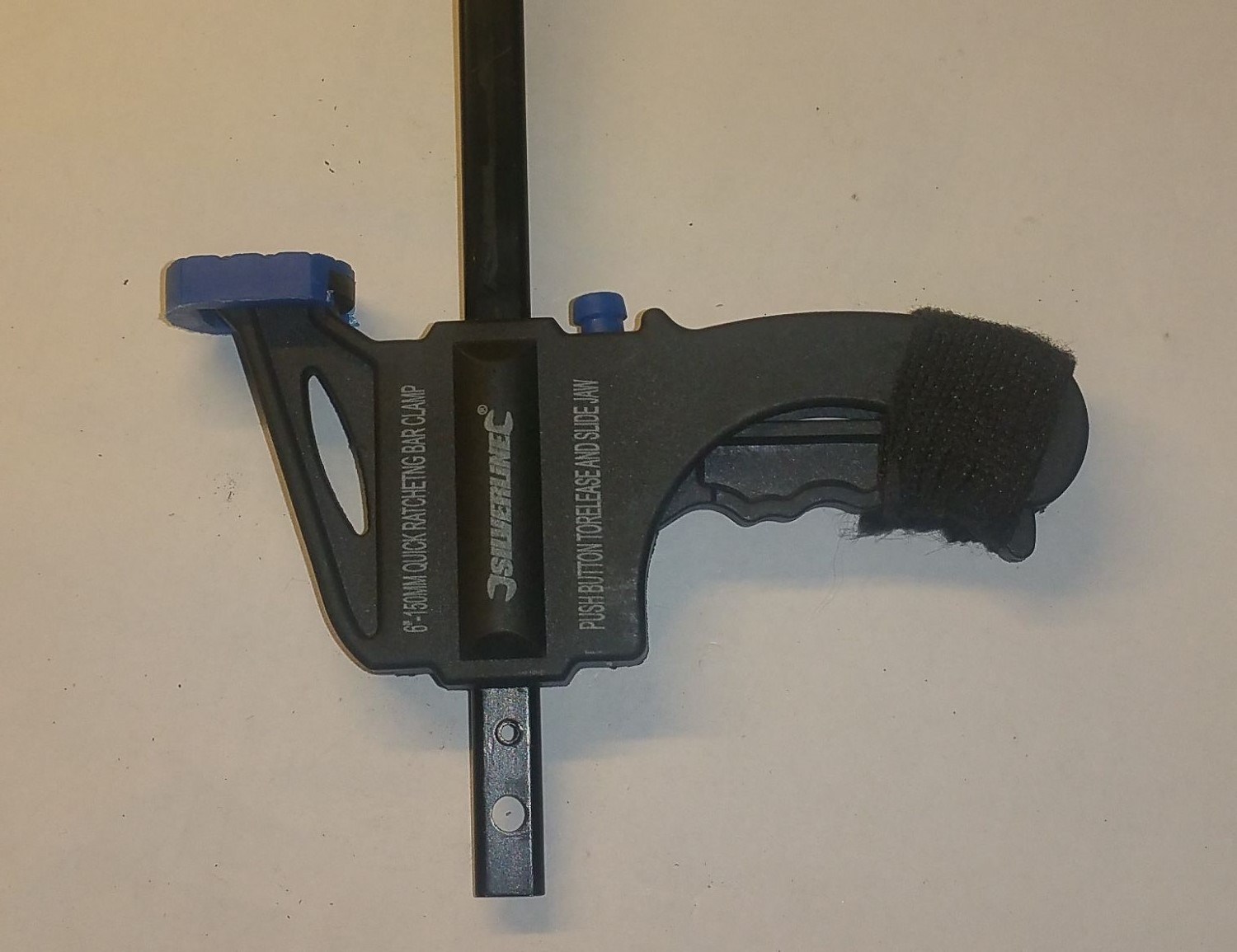

W kolejnych latach, zakupiłem w sklepie internetowym kolejne sztuki, niby firmówki bo miały... napis :lol: Ku mojemu zdziwieniu działały jeszcze gorzej niż te drugie które nie działały tak jak należy! :| Zareklamowałem, przysłali nowe działające... nieco lepiej :x Używałem tych najlepszych, a gdy była potrzeba użycia kolejnych radziłem sobie naciągając gumki na rączke zaciśniętego ścisku lub kleiłem taśmą:
02.jpg [ 211.86 KiB | Przeglądany 12754 razy ]
Tak "zmodyfikowany" :lol: ścisk działał prawidłowo ale nie było to praktyczne. Po ostatnim częstym używaniu miarka się przebrała i postanowiłem je naprawić. Udało się w każdym przypadku a ścisków było około 10 sztuk.

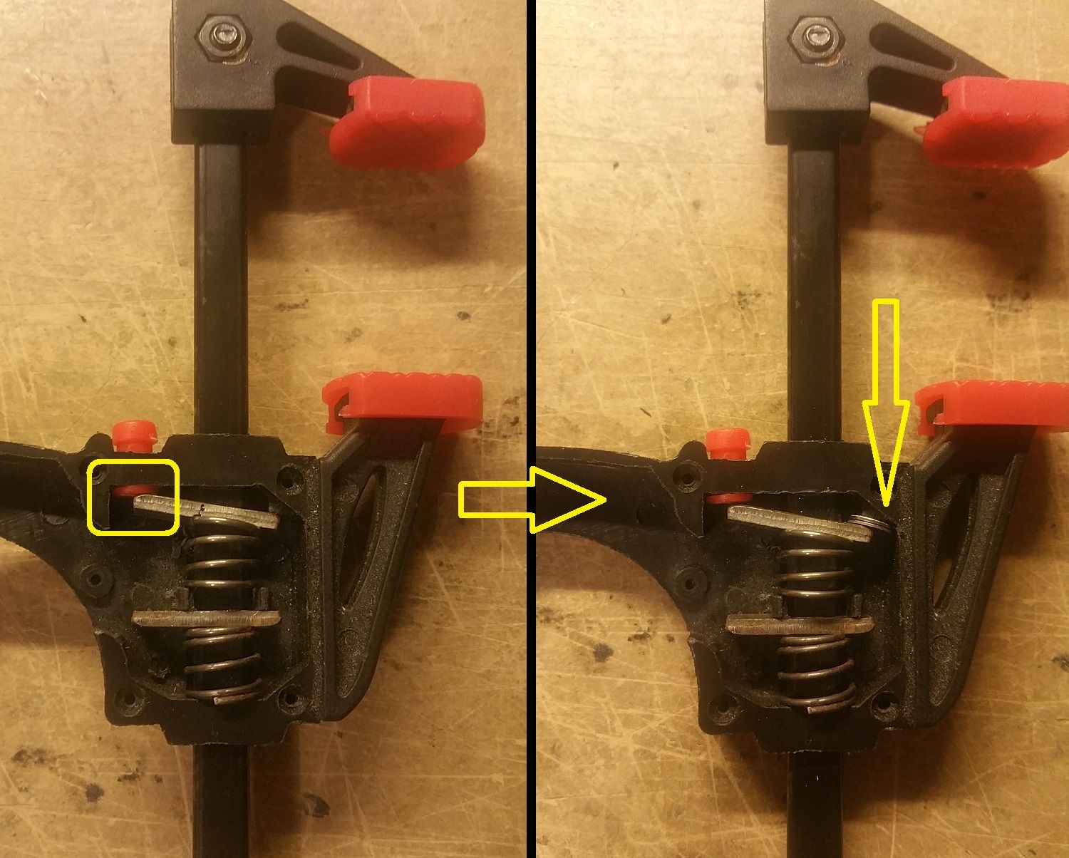

Różne były przyczyny a zaczynamy od rozkręcenia obudowy. W dwóch przypadkach, problem był w zbyt małym luzie blaszki i opierała się o uchwyt zwalniające (prostokąt po lewej):
03.jpg [ 252.99 KiB | Przeglądany 12754 razy ]
Dodanie podkładki lub dwóch w odpowiednie miejsce rozwiązały problem.

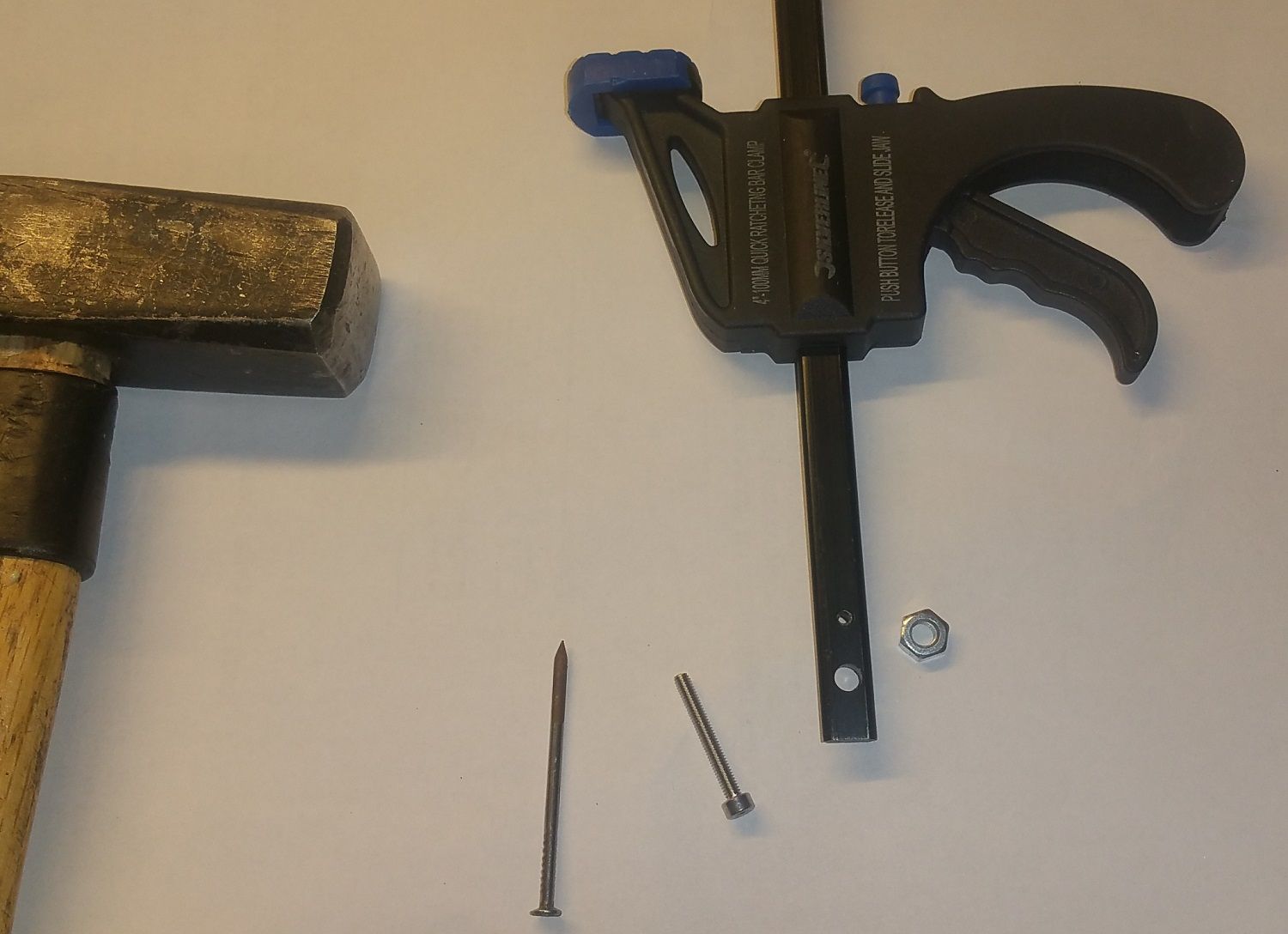

Jeśli to nie pomaga (lub luz jest) można spróbować odtłuścić blaszki/prowadnice. Niekiedy polepsza to pracę. Jeśli ścisk nadal nie działa satysfakcjonująco, musimy wyciągnąć prowadnicę. Na dole prowadnicy znajduje się tulejka którą łatwo wybić za pomocą np. śrubki M2,5 opierając prowadnicę o nakrętkę:

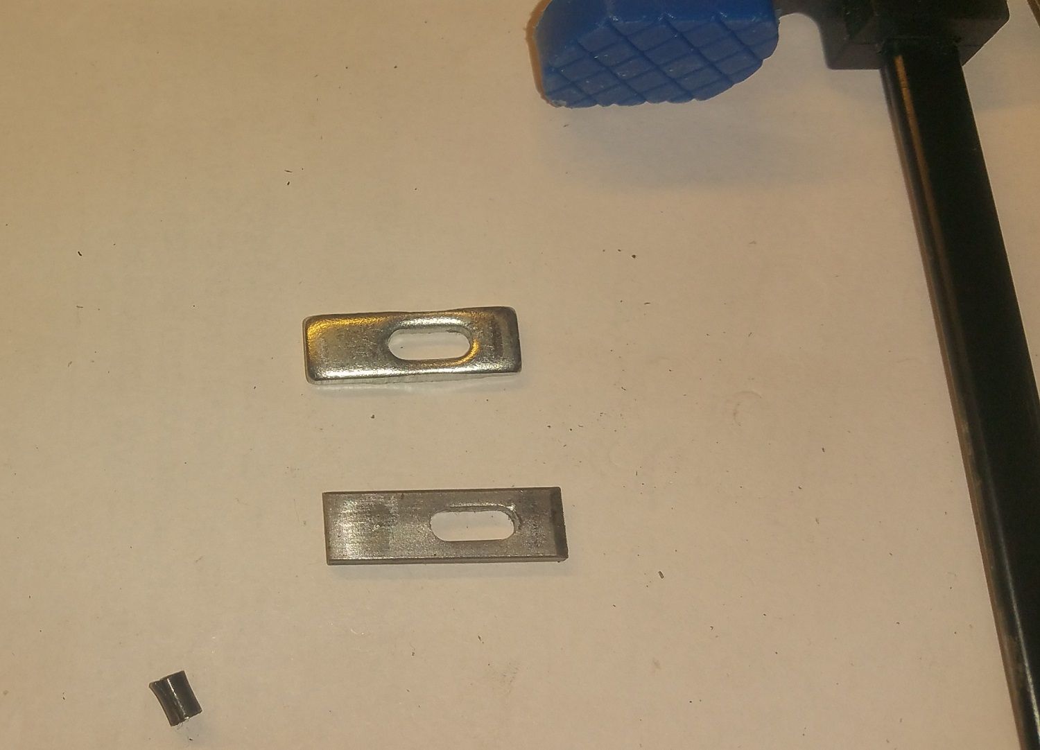

Wyjmujemy blaszki. Bardzo często ta górna ma zbyt duże wycięcie lub fazę:
05.jpg [ 115.63 KiB | Przeglądany 12754 razy ]

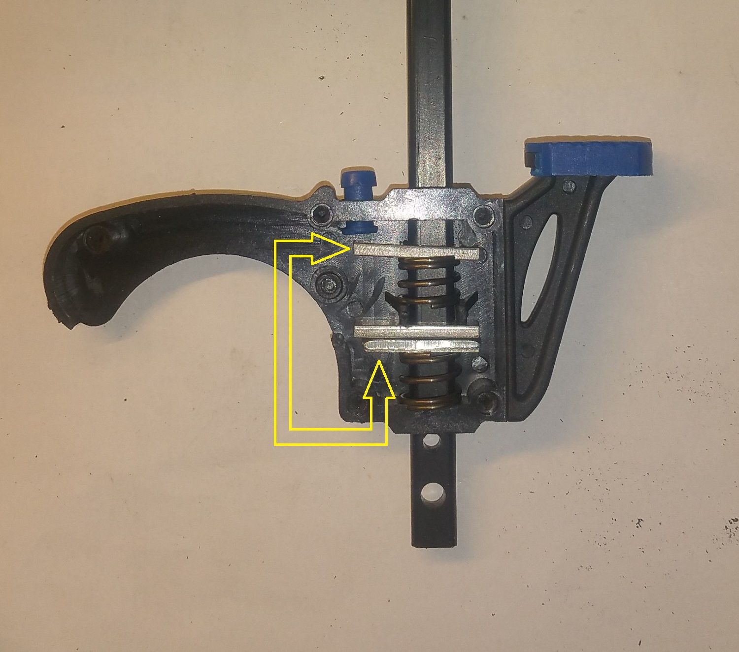

Wystarczy zamienić je miejscami w odpowiedni sposób, odtłuścić i ścisk działa jak należy 8-)
06.jpg [ 193.86 KiB | Przeglądany 12754 razy ]
Czasem trzeba lekko spiłować na blaszce krawędź wycięcia na krótszym boku od strony przycisku zwalniającego ale ja miałem tak w jednym przypadku.
Tulejkę należy wbić z tej samej strony co była - inaczej po przesunięciu górnej szczęki (ścisk działa na na rozpychanie), szczęki będą po dwóch stronach prowadnic.
