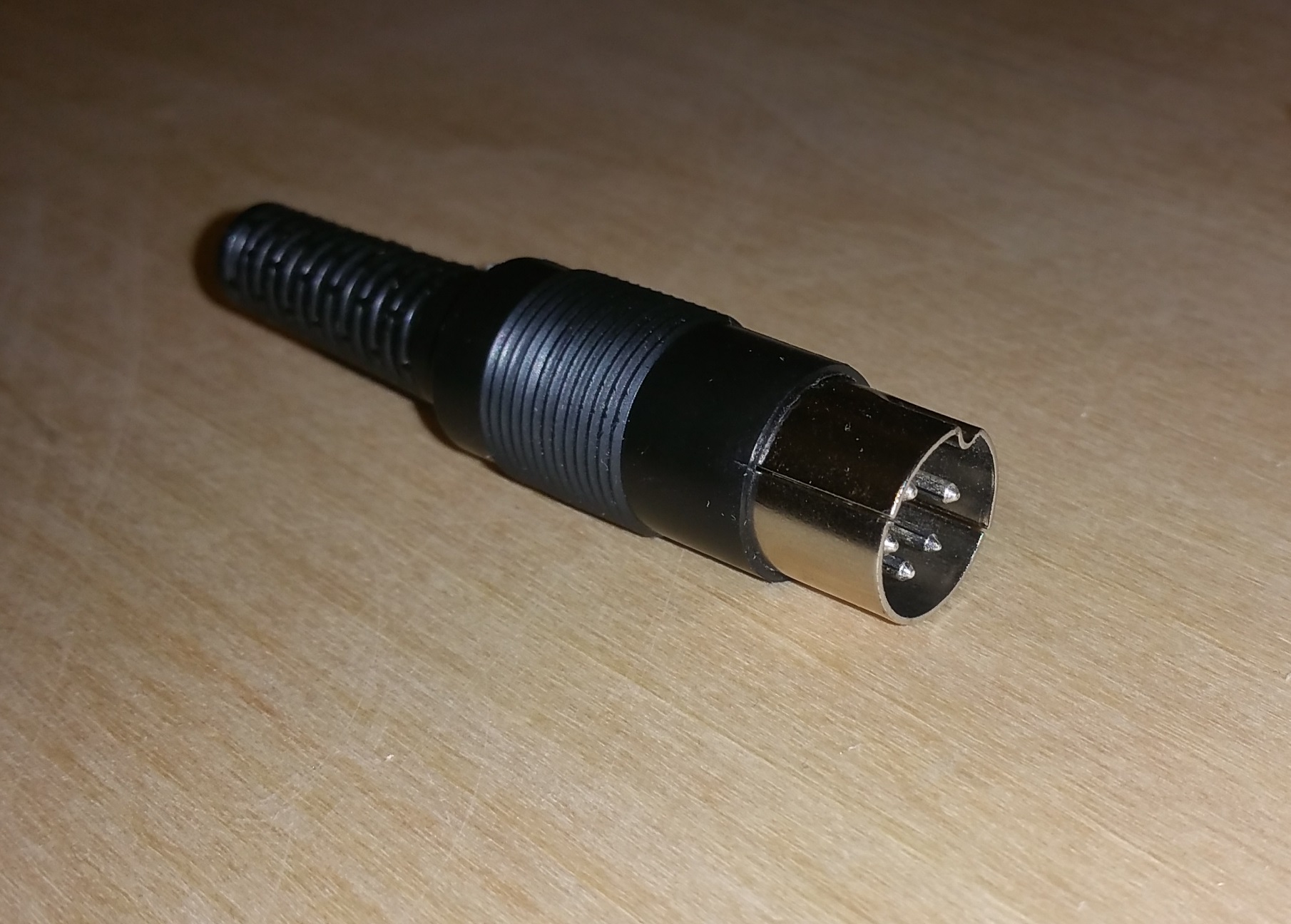

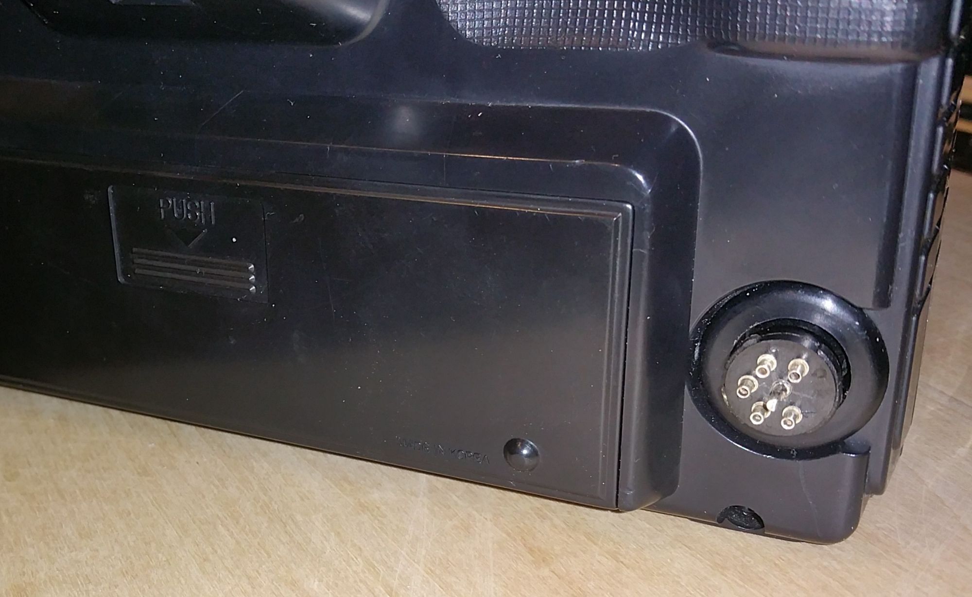

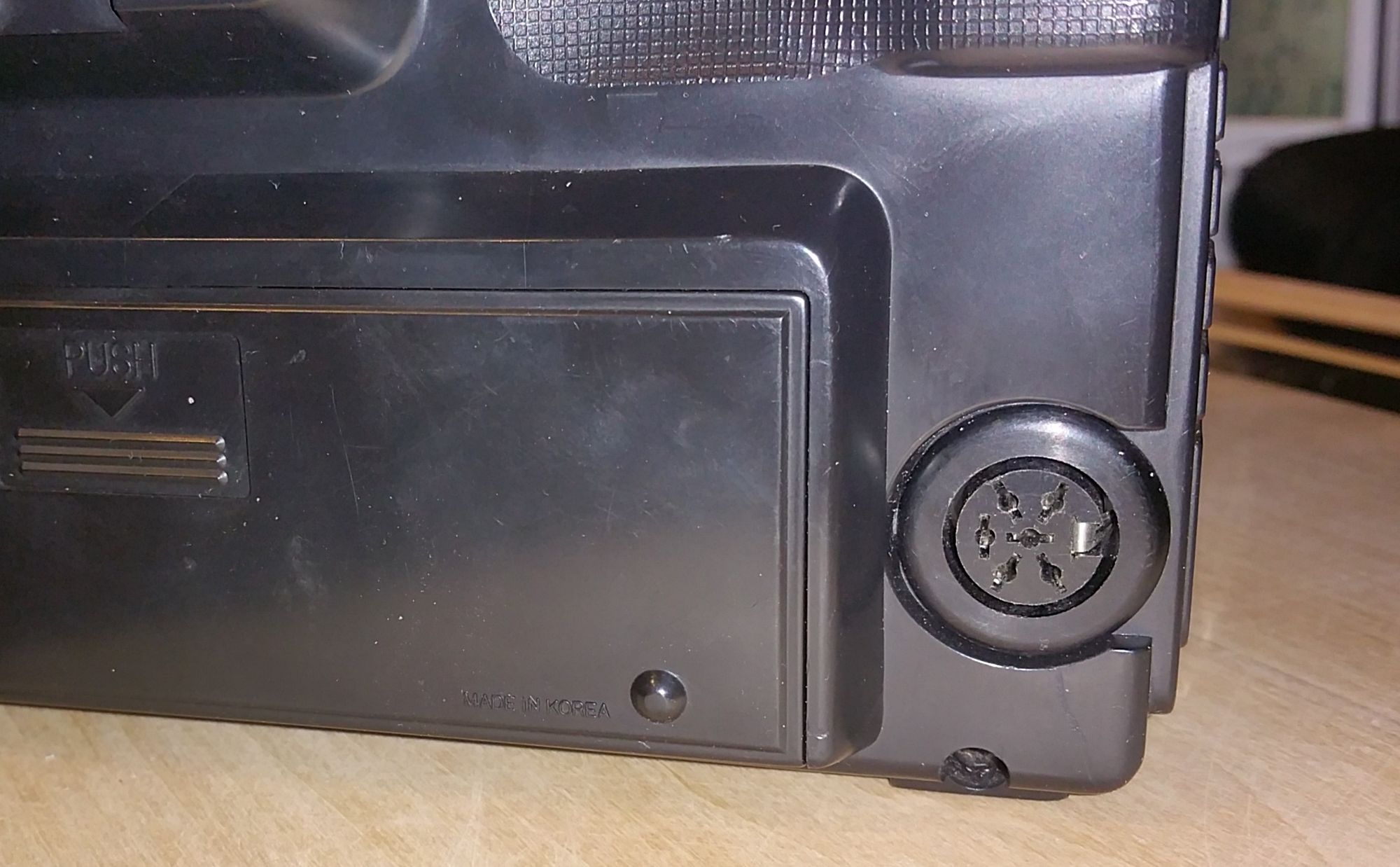

Zapewne wiele osób posiada aparaturę z gniazdem trenera na wtyk DIN:

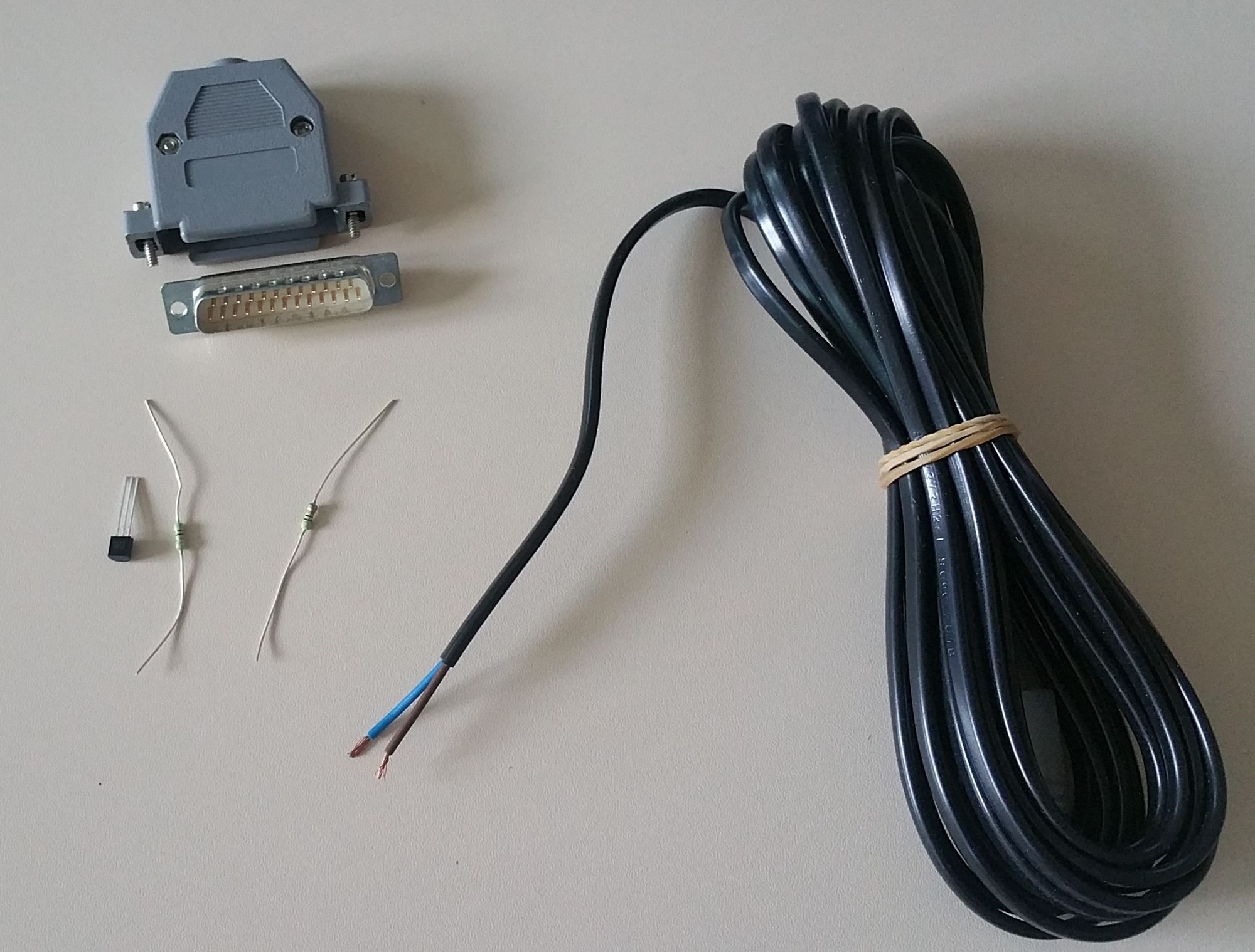

Potrzeba nam będzie:
    - Wtyk męski DB25
    - Tranzystor BC 547 lub 548 NPN
    - Rezystor 10kΩ - 2 szt.
    - Wtyczka DIN 6
    - Przewód dwużyłowy

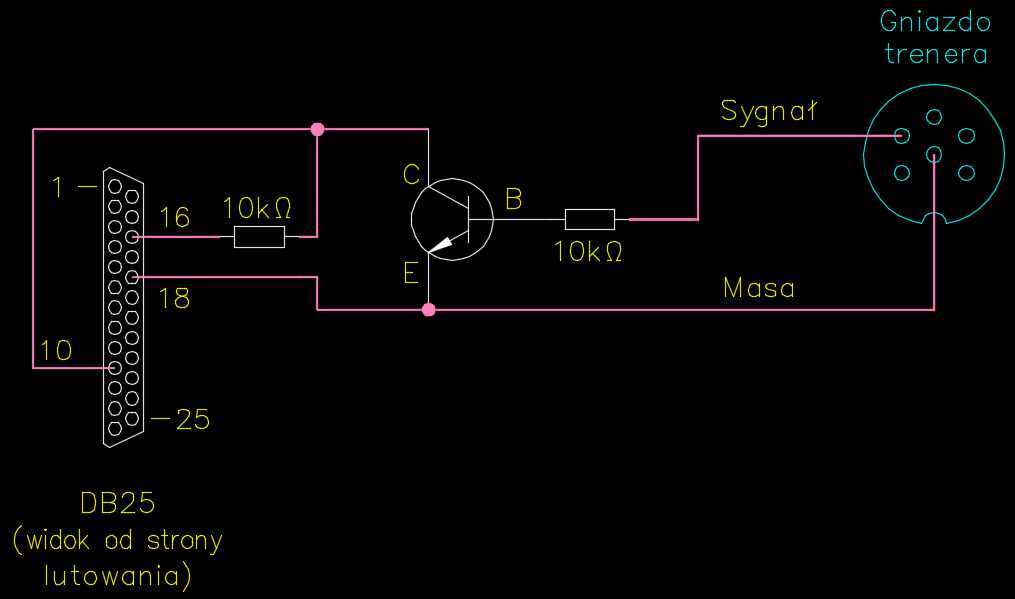

Schemat do podłączenia z Hitec Focus 6 oraz Hitec Prism 7X (na nich testowałem):
02.png [ 40.99 KiB | Przeglądany 20004 razy ]
Można również podłączyć do innych tylko trzeba upewnić się gdzie jest masa a gdzie sygnał.

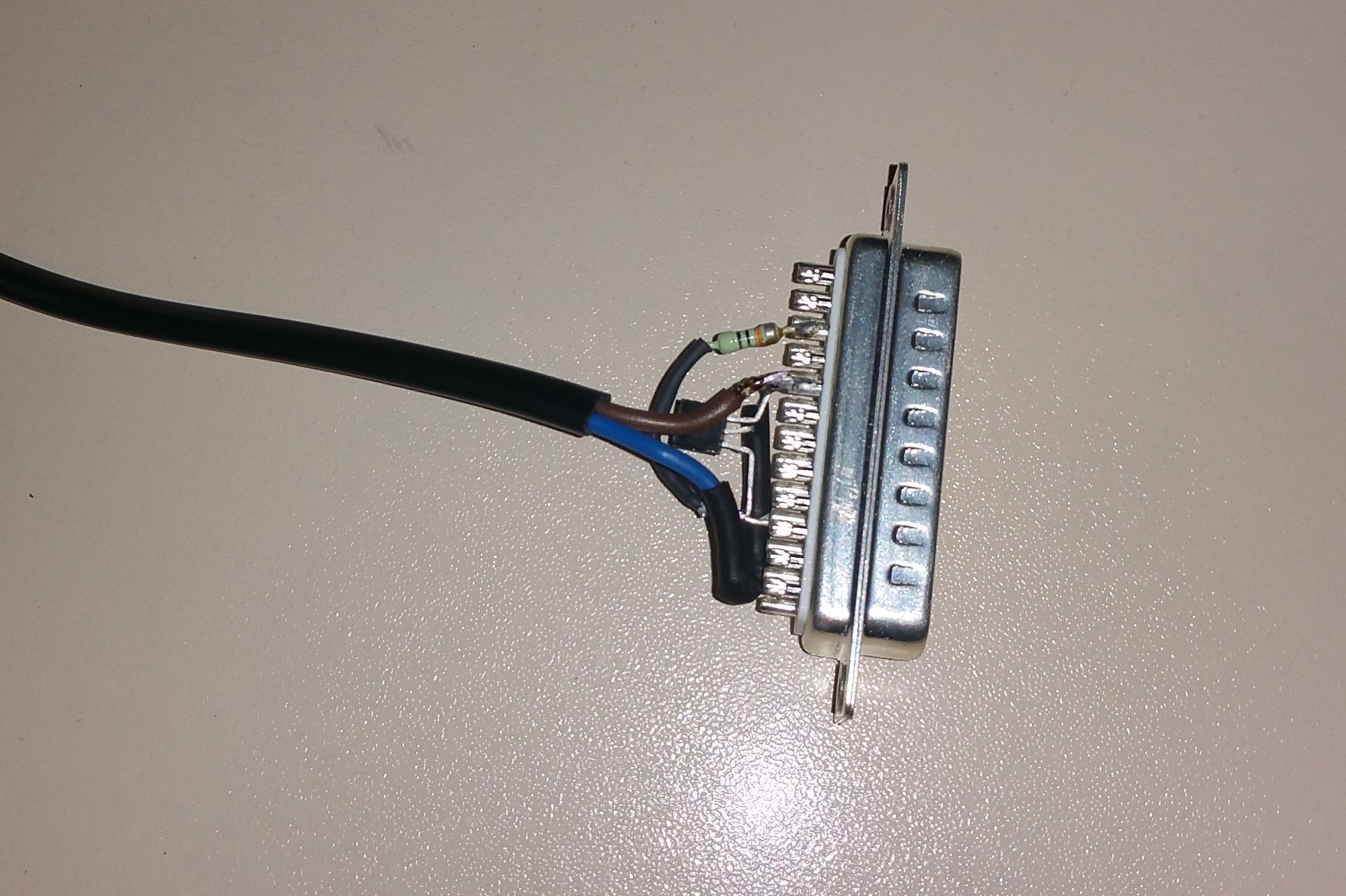

Zaczynam od wtyku na port LPT:

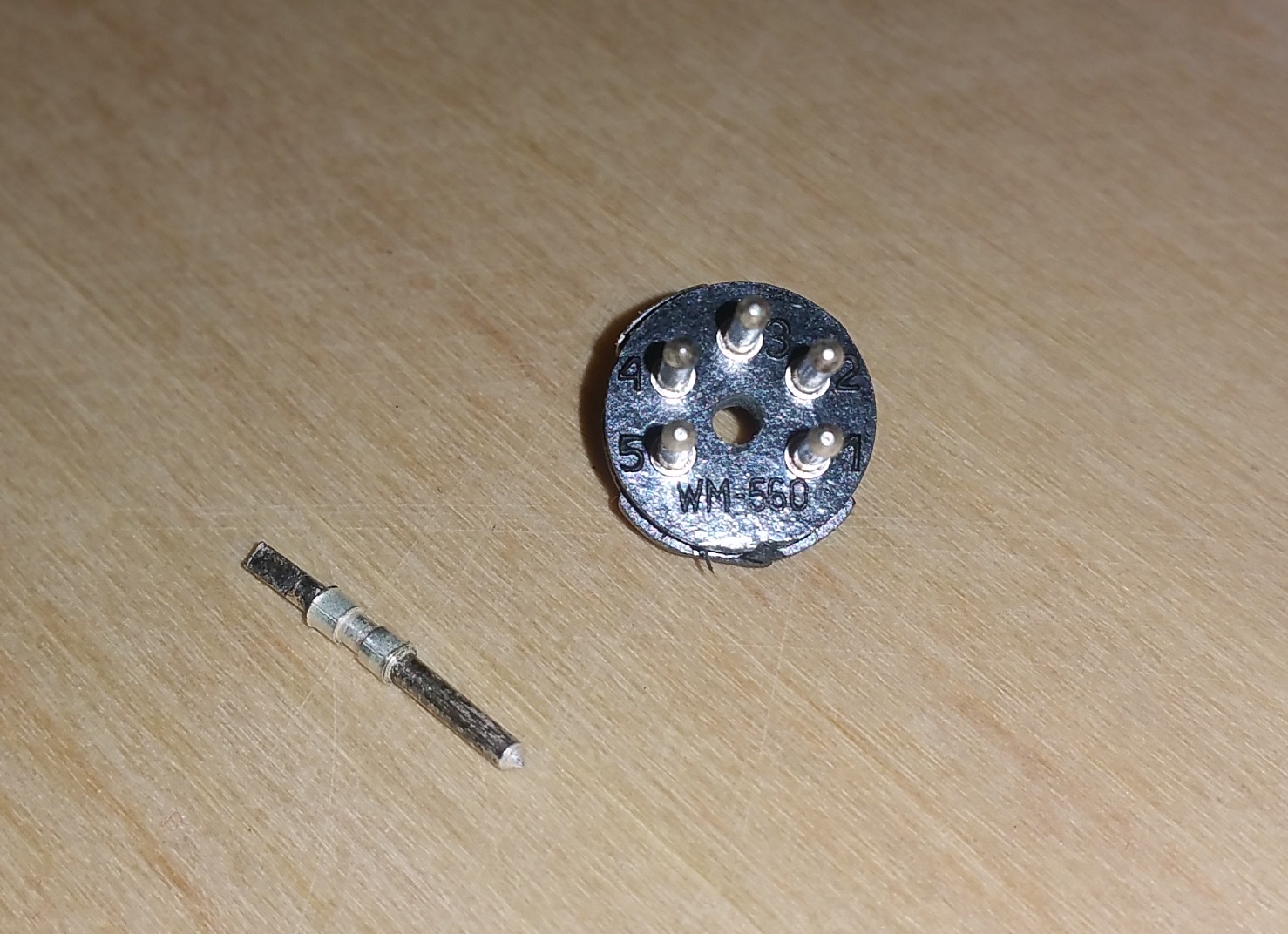

Gniazdo DIN:
05.jpg [ 450.79 KiB | Przeglądany 20004 razy ]

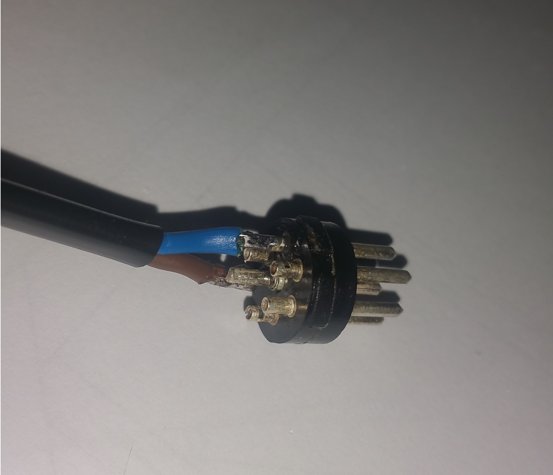

Akurat miałem DIN 5 (czyli na pięć bolców). Środkowy bolec musiałem dorobić ale nic trudnego dla modelarza:
06.jpg [ 422.28 KiB | Przeglądany 20004 razy ]
07.jpg [ 237.66 KiB | Przeglądany 20004 razy ]
Następnie lutowanie:
08.jpg [ 304.8 KiB | Przeglądany 20004 razy ]
Na końcu pozostało nam zabezpieczyć środkowy bolec żywicą. Kiedy pierwszy raz robiłem taki kabel (w 2001 r.), wtyk odzyskałem ze kabla od drukarki i nie posiadałem wtyczki DIN. Zastosowałem dwa bolce sklejone taśmą z balsowym dystansem. Trzeba było tylko pamiętać o wpięciu w odpowiednie styki i działało tak przez kolejne 10 lat :D
