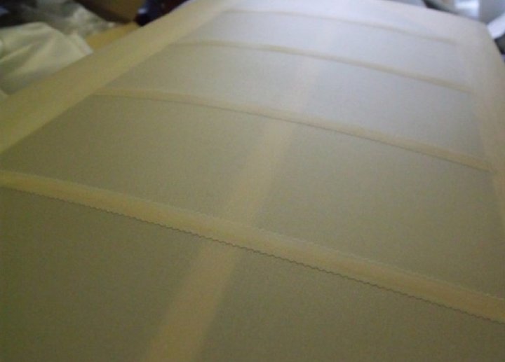

Folia o której wspomina slawekmod to oratex antique (firmy Oracover). Kolor zbliżony do kremowego, posiada fakturę płótna, można ją "nałożyć" za pomocą zwykłego żelazka. Może być ona dla Ciebie odpowiednia. Poniżej zdjęcie przedstawiające odcień:
Komentarz: http://silencemodel.fr/img/p/784-1826-thickbox.jpg
01.jpg [ 77.73 KiB | Przeglądany 10110 razy ]
Przed zakupem polecam zobaczyć tą folię w rzeczywistości aby upewnić się co do odcieniu. Przy tej wielkości modelu, koszt folii jest już nie mały...
