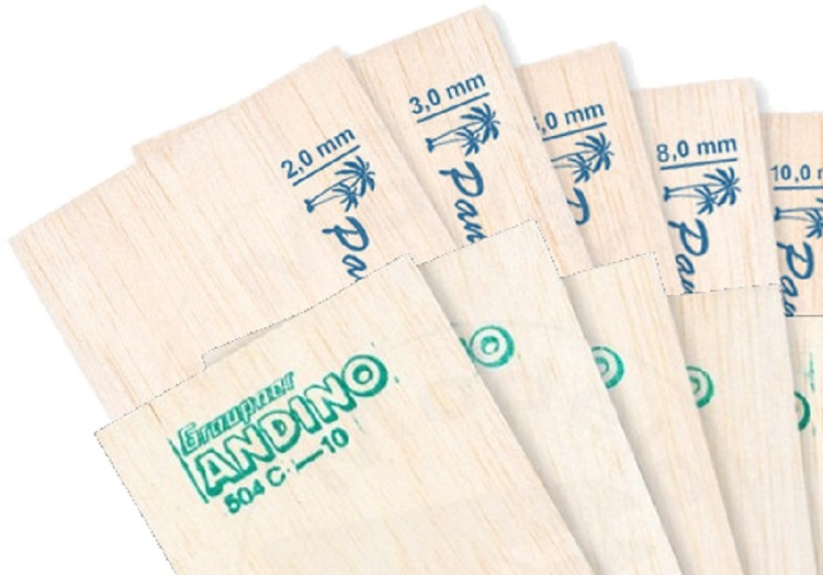

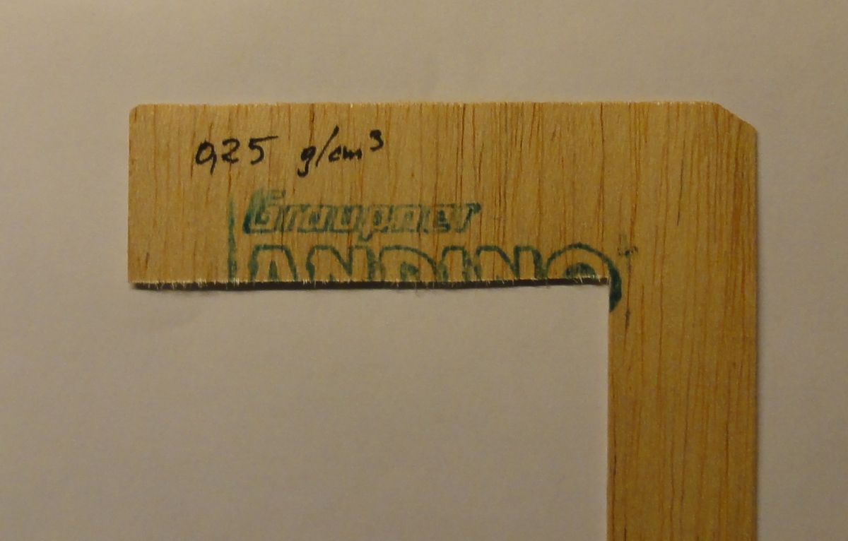

Chciałbym pozbyć się oznaczenia producenta na małym odcinku deski balsowej. Chodzi mi o "pieczęcie" jak poniżej:
000.jpg [ 88.63 KiB | Przeglądany 10515 razy ]
Ma ktoś na to sprawdzony sposób? Podpowiem tylko, że obrócenie na drugą stronę nie jest dla mnie rozwiązaniem ;) :lol:

Dzięki za info :D Ten LOCTITE 7063 to nie wątpię że jest bardzo dobry, ale za tą cenę miałbym... 10 całych desek balsowych ;) .
Próbowałem czyścić nitro, acetonem i denaturatem. Jedynie po acetonie tusz nieznacznie rozpuszczał się. Był to aceton techniczny i nie znalazłem na opakowaniu informacji dot. składu (czystości). Zapewne nie był najwyższej klasy...
Po tych próbach, wziąłem zwykłą szczoteczkę do paznokci i na zlewie przejechałem kilka razy wzdłuż włókien polewając balsę. Dodałem trochę mydła i znowu parę razy delikatnie szczotkowałem. Co prawda nie zmyło się całkiem ale do naprawdę zadowalającego poziomu :D

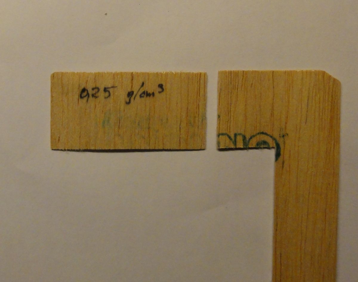

Z racji że to nie mleko ;) użyłem go. Moja testowana balsa:

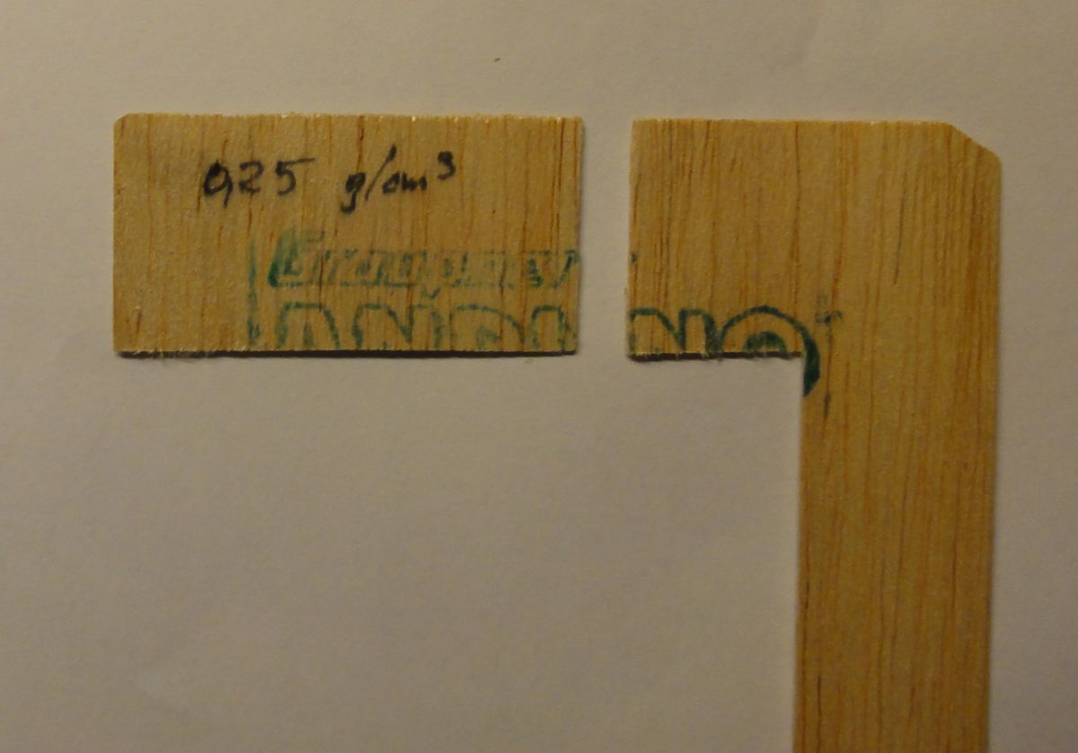

Najpierw spryskałem i wytarłem do sucha część deski. Tak z 3 razy:
03.JPG [ 74.38 KiB | Przeglądany 10340 razy ]
Następnie szczotka + ciepłą woda z niewielką ilością mydła (wzdłuż włókien):
04.JPG [ 90.47 KiB | Przeglądany 10340 razy ]
Końcowy efekt jest nieco lepszy niż bez zmywacza LOCTITE (testowałem wcześniej). Możliwe że szczotka wymyła farbę z pomiędzy włókien. Generalnie po moczeniu w wodzie deska musi wyschnąć na płaskim (albo pomóc można sobie żelazkiem) bo robić coś takiego na konstrucji może być ryzykowne. Po spryskaniu odtłuszczaczem nie było aż takiej tendencji do wichrowania.
Morał - najlepiej tak używać deski balsowej tak, aby logo producenta znajdowało się na wewnętrznej stronie :lol:
