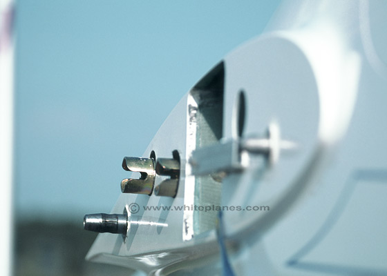

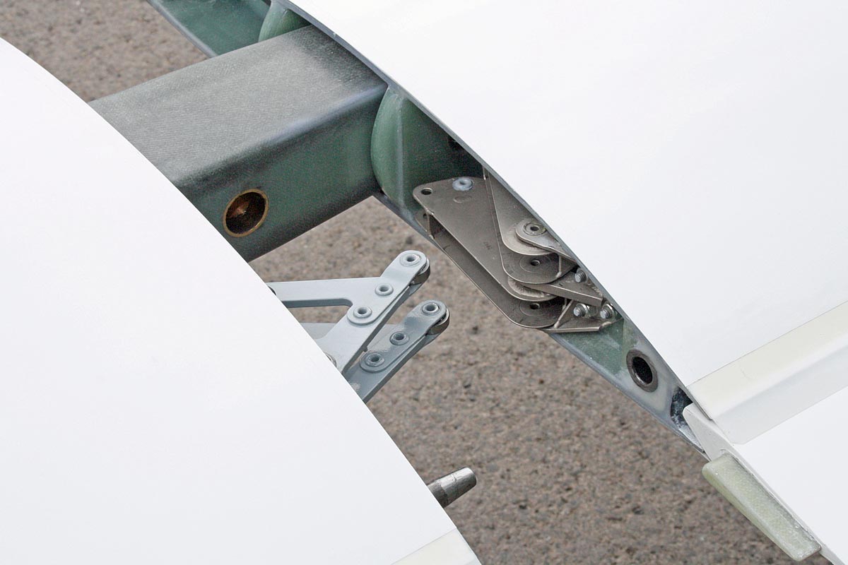

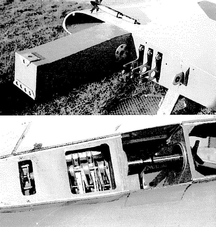

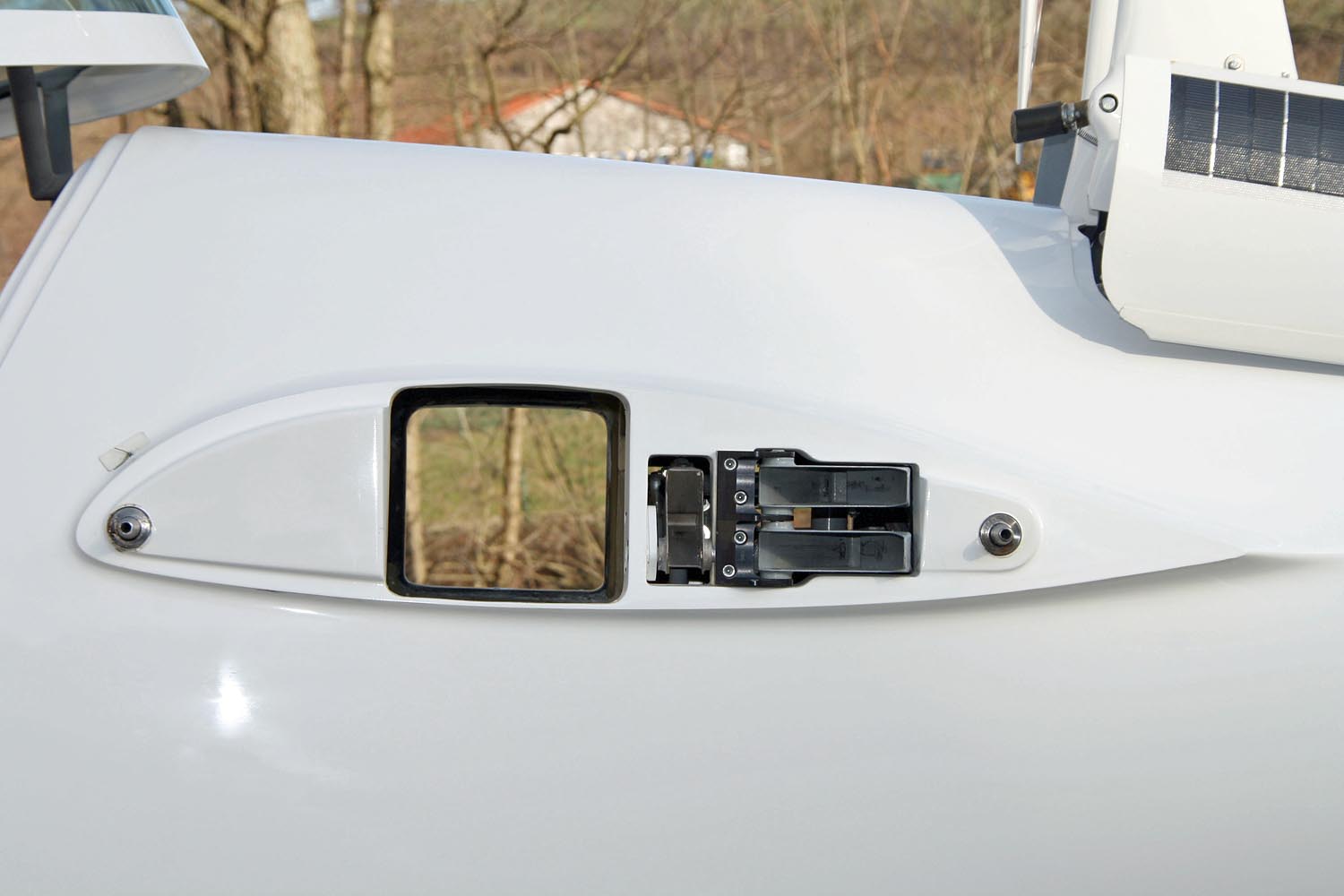

Hej,
Znalazłem na internecie kilka obrazków, może cię zainteresują :)
toyota12.jpg [ 35.42 KiB | Przeglądany 8678 razy ]
30-Mi-036.jpg [ 101.2 KiB | Przeglądany 8678 razy ]
30-Mi-001.jpg [ 98.12 KiB | Przeglądany 8678 razy ]
7ghz0.png [ 88.37 KiB | Przeglądany 8678 razy ]

Dzięki za zdjęcia :D
Pierwsze zdjęcie to napęd torsyjny, następne już typowo "popychaczowe". W każdym rozwiązaniu znajdują wystające elementy a widziałem kiedyś zdjęcie, gdzie dwie powierzchnie były na profilu skrzydła oraz dwie na części przykadłubowej (dla jednej lotki) - po złożeniu skrzydeł, powierzchnie te stykały się ze sobą i przekazywały ruch. Nie pamiętam już jaki to był szybowiec...
