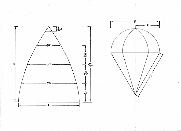

Sezon się zbliża, czas więc przygotować trochę "osprzętu" do modeli. Ostatnio grzebiąc w swoich szpargałach natrafiłem na zdjęcia chyba sprzed 15 lat, gdy robiłem swój pierwszy gumowy hol. Jako że hol już mam, pozostał do zrobienia spadochron. Zrobiony będzie wg. poniższych "proporcji":

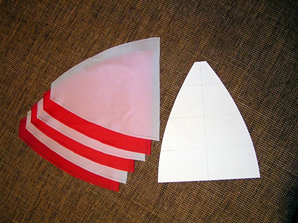

Czasza spadochronu wykonana jest z ortalionu (tkanina poliestrowa) w dwóch kolorach - czerwonym i jasnokremowym. Na tkaninie, wg wcześniej wykonanego szablonu, odrysowałem a następnie wyciąłem z odpowiednim zapasem na szycie (ok.5mm), poszczególne bryty czaszy:

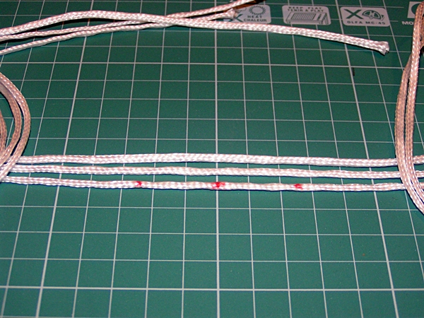

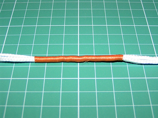

Następnie zająłem się linkami, które są zrobione z linki 2mm polipropylenowej z rdzeniem. Najpierw przyciąłem 3 linki i zaznaczyłem środek oraz po ok. 25 mm po jego bokach:
3.JPG [ 301.28 KiB | Przeglądany 15936 razy ]

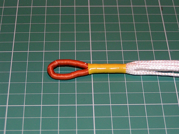

Dalszą czynnością było zrobienie omotki czy też owijki na tym odcinku, na wszystkich linkach:
4.JPG [ 258.54 KiB | Przeglądany 15936 razy ]

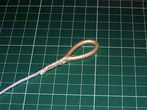

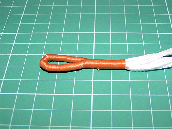

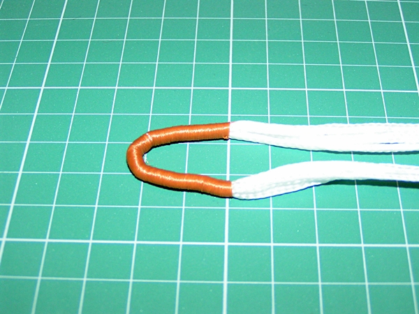

Kolejny krok to "zagięcie" tego odcinka w "ucho" i owinięcie całości, tym razem już sześciu linek:
5.JPG [ 259.53 KiB | Przeglądany 15936 razy ]
6.JPG [ 260.85 KiB | Przeglądany 15936 razy ]

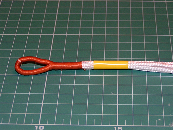

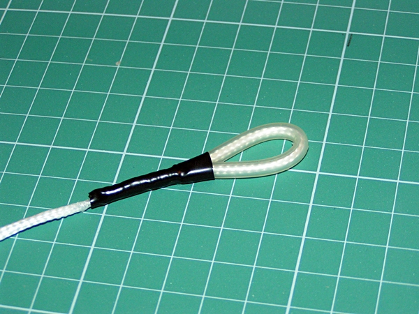

Po tych zabiegach otrzymałem bardzo mocne i sztywne dolne zakończenie linek. Dla pewności nałożyłem jeszcze na linki kawałek rurki termokurczliwej i zabezpieczyłem wykonane owinięcia:
7.JPG [ 273.21 KiB | Przeglądany 15936 razy ]
8.JPG [ 267.46 KiB | Przeglądany 15936 razy ]

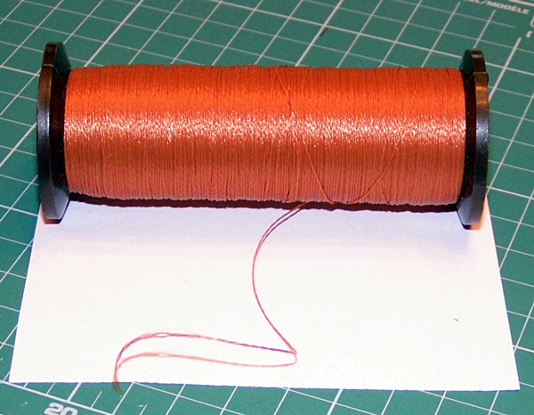

Paweł - z czego ta "omotka" ?
Post: 20 lut 2014, o 14:04
Zapomniałem napisać. Sorki. Omotki zrobione są z nici z tworzywa sztucznego, średnica ok. 0,3mm. Ze dwadzieścia a może i więcej lat temu, jak jeszcze na targowiskach królowali u nas Rosjanie, kupiłem ją od jednego z nich. Mówił, że to nić do naprawiania sieci. Jest nierozciągliwa i więcej niż bardzo mocna.
Ostatnio wyglądającą identycznie widziałem w sklepiku, gdzie gość miał same nici i sznurki.
10.JPG [ 281.4 KiB | Przeglądany 15905 razy ]

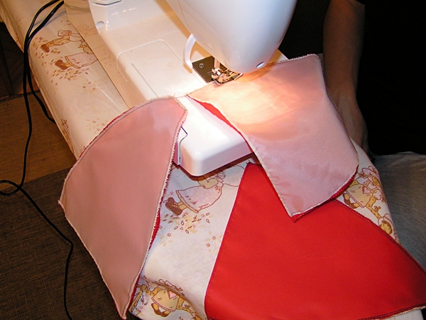

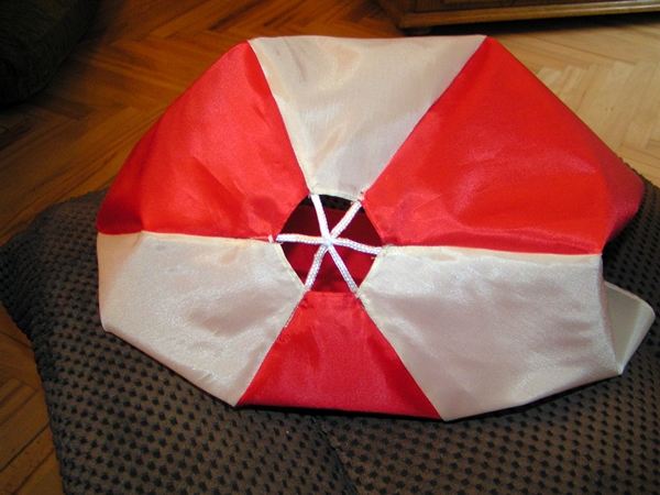

Górny i dolny brzeg poszczególnych brytów czaszy wykończone są na tzw. "podwójny zakład". Zwiększy to ich trwałość. Boki brytów są obrębione zygzakiem, a całość szyta jest zwykłym, średniej gęstości ściegiem prostym.
11.JPG [ 222.54 KiB | Przeglądany 15841 razy ]
12.JPG [ 254.11 KiB | Przeglądany 15841 razy ]

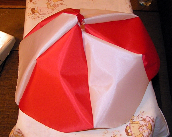

A tak prezentuje się gotowa czasza. Pozostały jeszcze do wszycia linki.
13.JPG [ 274.47 KiB | Przeglądany 15841 razy ]

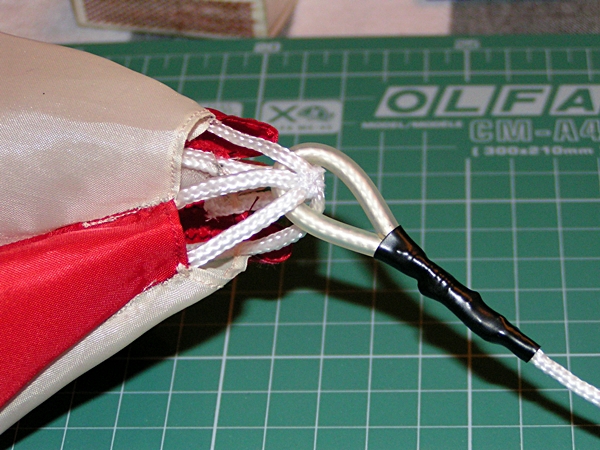

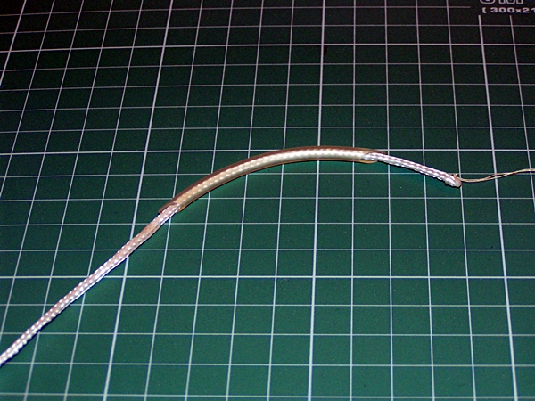

Linki. Wcześniej, przygotowując je, obciąłem je z zapasem. teraz, przy wszywaniu, zapas na wszycie wyrównałem do ok. 2,5 cm i nadtopiłem końce linek w celu zabezpieczenia przed strzępieniem. W górnej części czaszy, w tzw. kominku, linki wszyte są "na krzyż". Potem w środku je zszyłem po to, aby się nie rozłaziły.

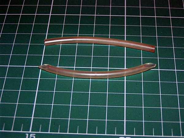

Linki dolne wszyłem też z odpowiednim zapasem. Tu już szycie robiłem ręcznie - maszyna do szycia zaczęła strzelać focha :lol: Zdjęcia wydją się zbędne - ważny jest odpowiedni zapas na wszycie. Pozostał jeszcze do zrobienia odcinek pomiędzy spadochronem a modelem. Założyłem, że ten odcinek będzie miał ok. 25 cm. W celu zabezpieczenia linki przed ewentualnym przecieraniem się, użyłem kawałków rurki silikonowej (takiej do paliwa). Wszystko jest chyba dokładnie pokazane na zdjęciach.
14.JPG [ 264.09 KiB | Przeglądany 15824 razy ]
15.JPG [ 308.18 KiB | Przeglądany 15824 razy ]
16.JPG [ 304.26 KiB | Przeglądany 15824 razy ]
17.JPG [ 291.18 KiB | Przeglądany 15824 razy ]
18.JPG [ 282.2 KiB | Przeglądany 15824 razy ]

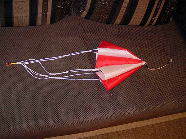

I mamy gotowy spadochron.
20.JPG [ 323.82 KiB | Przeglądany 15824 razy ]
Teraz już trzeba tylko ładnie wyprasować, złożyć tak, żeby się nie poplątały linki, zawinąć w folię i schować na dno szuflady. Nieużywany będzie służył latami :lol: :lol: :lol: (to taki żarcik oczywiście ;) ).

A nie lepiej na końcu dać metalowe kółeczko o małym fi drutu? Ta końcówka po deformacji od obciążenia ma szansę zakleszczyć się na haku zaczepu. I co wtedy?
(Te ładne dłonie na foto to chyba nie Twoje. Wygląda to na pracę zbiorową)
Post: 7 mar 2014, o 11:17
Mirek. Kółka oczywiście muszą być. Tak na górze, jak i na dole. Te zakończenia zrobione są tak po to, aby były odporne na przecieranie się (od właśnie kółek) i trwałe. Ale przecież każdy może zrobić to po swojemu - np. zwykła pętla, bez tych rurek i koszulek termokurczliwych ;) .

Dzisiaj dostałem przesyłkę od Pawła.....szybka zmiana spadochronika w holu i na lotnisko. Zapomniałem dodać, że zdjęcia nie oddają faktycznego wyglądu, zrobiony jest znakomicie i z wielką precyzją :) , naprawdę "kawał" świetnej roboty :D
Zrobiłem osiem holi - model to "40-stka" - przy lekkim wiaterku, 2-3 m/s z zachodu. Spadochronik po wyczepieniu bardzo ładnie rozkłada się i opada stabilnie.....jest bardzo dobrze widoczny na tle nieba i na płycie lotniska. Żadnych wad, słabszych miejsc nie stwierdziłem, sprawował się znakomicie :)

nić o której piszesz bywała swego czasu na allegro . Ja dostałem kiedyś w zakładzie Stomil . Czasem pojawia się na alle pod nazwą "kord" albo " kort " o wiadomo jak tam z pisownią ;)
Jest to nić zbrojenia z opon występuje w wielu "wagomiarach" jest nierozciągliwa i odporna praktycznie na wszystko poza ogniem .
Może to komuś pomoże .
