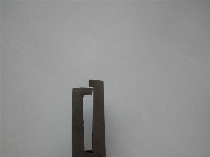

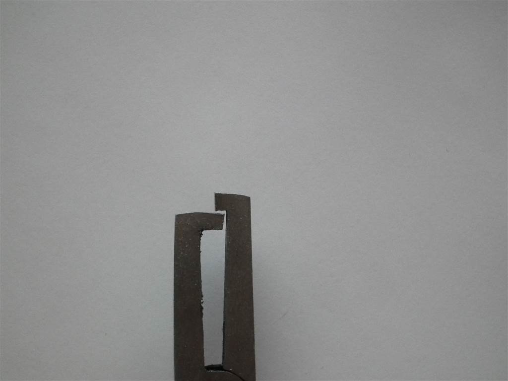

Kiedyś w sklepie modelarskim widziałem szczypce do robienia zakończeń bowdenów tak zwanych zetek za 90zł ( lekkie przegięcie ) ;)
więc kombinowałem jak zrobić to w tańszy sposób i wpadły mi w ręce szczypce do ściągania izolacji z kabli za 9zł :)
szczypce.jpg [ 67.62 KiB | Przeglądany 7575 razy ]
trochę trzeba było je przerobić żeby zetka wychodziła tej wielkości jaką potrzebujemy czyli spiłować górną część
resized_DSCF5773.JPG [ 37.24 KiB | Przeglądany 7575 razy ]
i możemy robić nasze ,, zetki "

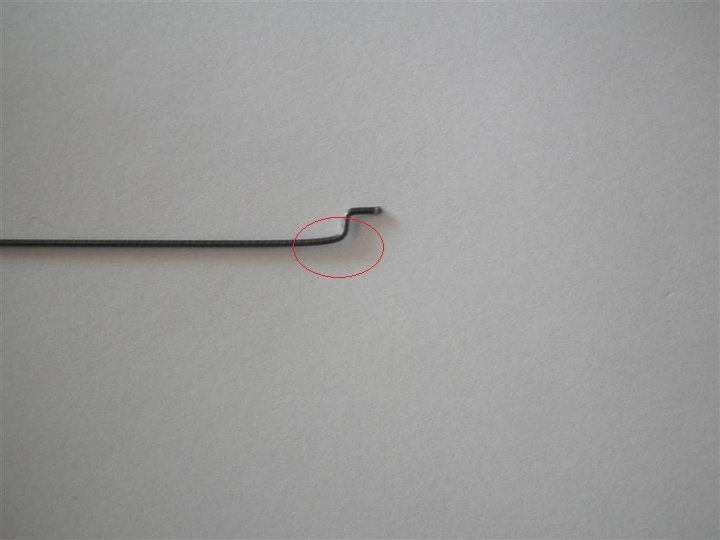

a tak to wygląda gotowa końcówka bowdena
resized_DSCF5771.JPG [ 39.34 KiB | Przeglądany 7575 razy ]

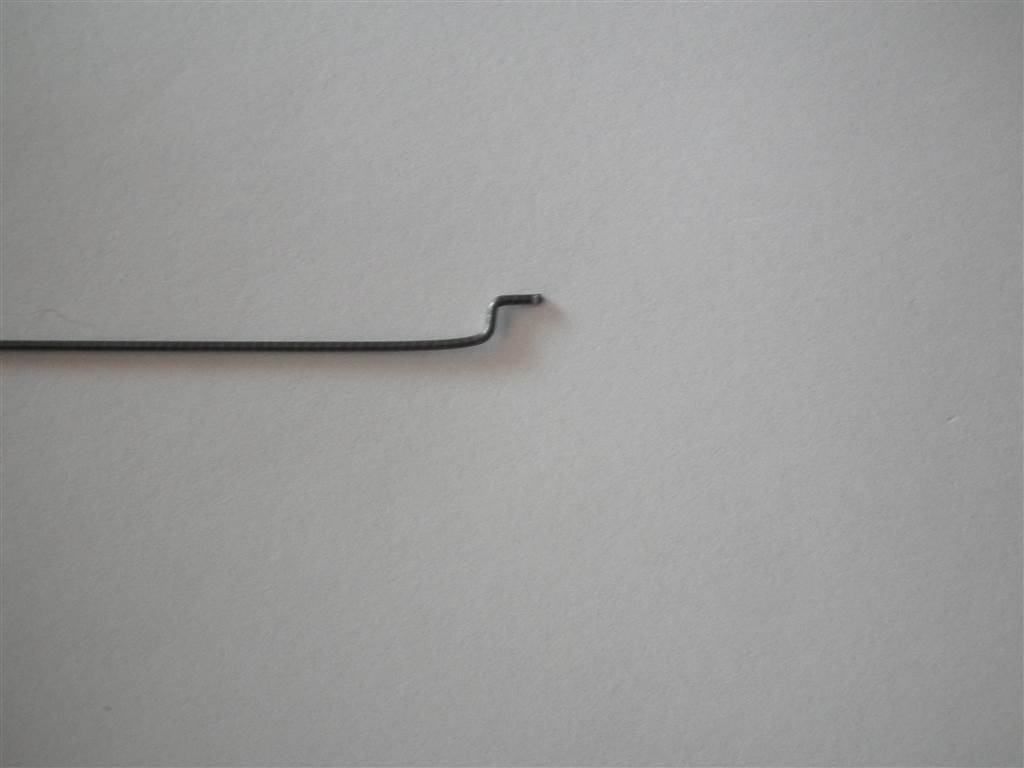

Jeszcze jakby dospawać niewielki kawałek metalu aby to dolne przegięcie bardziej przypominało kąt prosty to byłoby cacy.
resized_DSCF5771.JPG [ 52.5 KiB | Przeglądany 7534 razy ]
resized_DSCF5773.JPG [ 49.66 KiB | Przeglądany 7534 razy ]

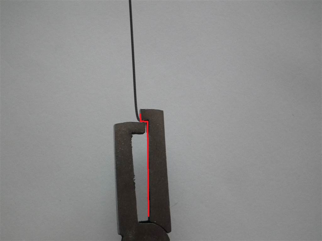

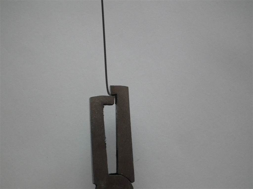

Chociaż w zasadzie to nic nie trzeba przerabiać tylko przyginać na dwa razy:
resized_DSCF5774.JPG [ 71.45 KiB | Przeglądany 7534 razy ]
