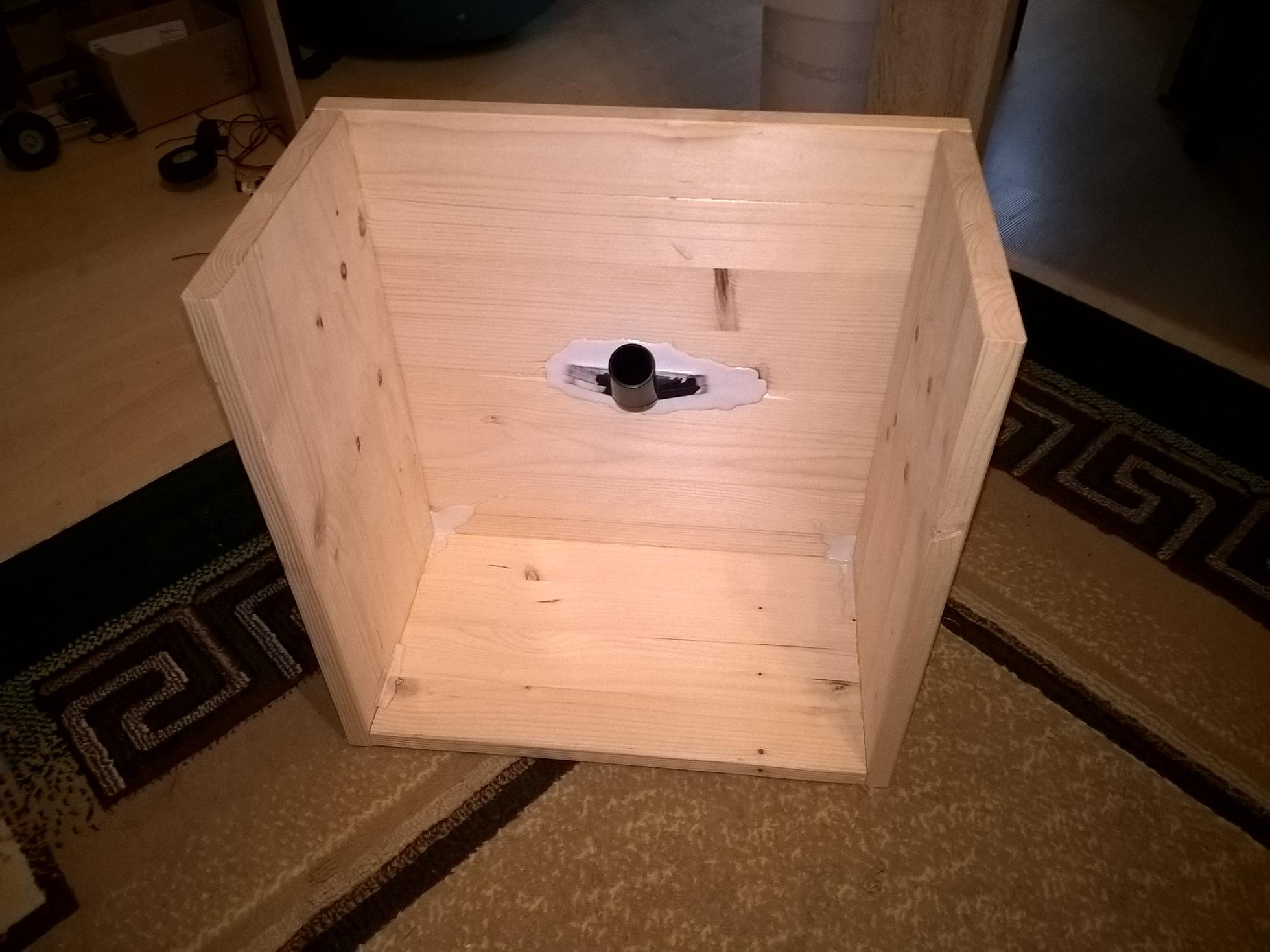

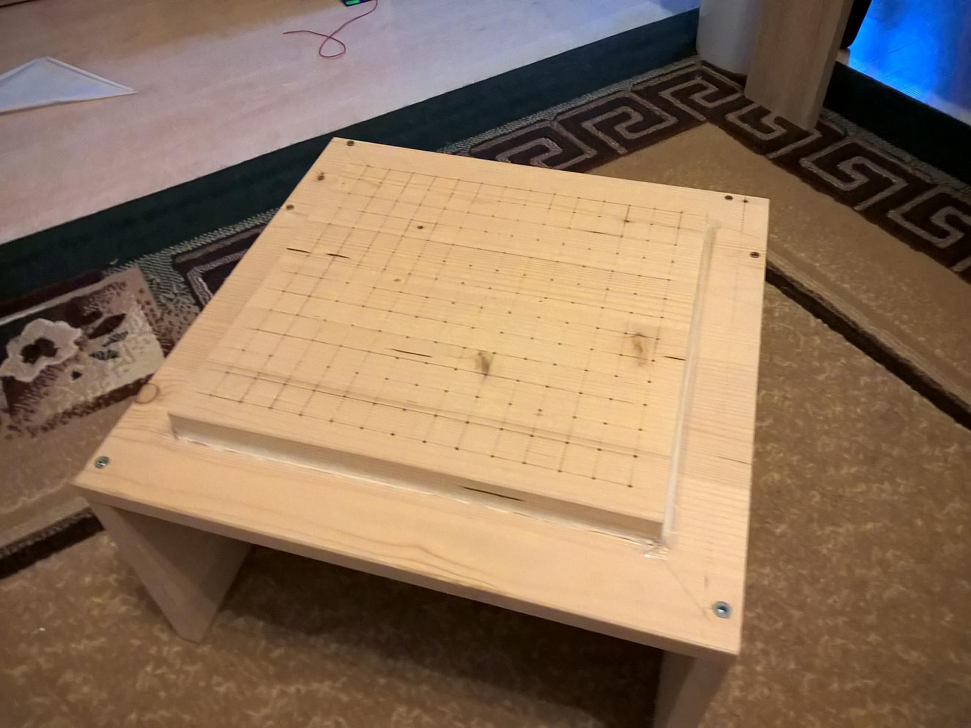

Zatem zakupiłem zwykłe deski z litego drewna odpuszczając płyty meblowe. W zasadzie by być precyzyjnym znalazłem w markecie
budowanym formatki drewniane - niby na półki. Trochę cięcia i stworzyłem takie coś:
WP_20150719_17_43_13_Pro_60.jpg [ 312.96 KiB | Przeglądany 11758 razy ]
WP_20150719_17_43_18_Pro_60.jpg [ 279.64 KiB | Przeglądany 11758 razy ]
WP_20150719_17_43_27_Pro_60.jpg [ 314.83 KiB | Przeglądany 11758 razy ]

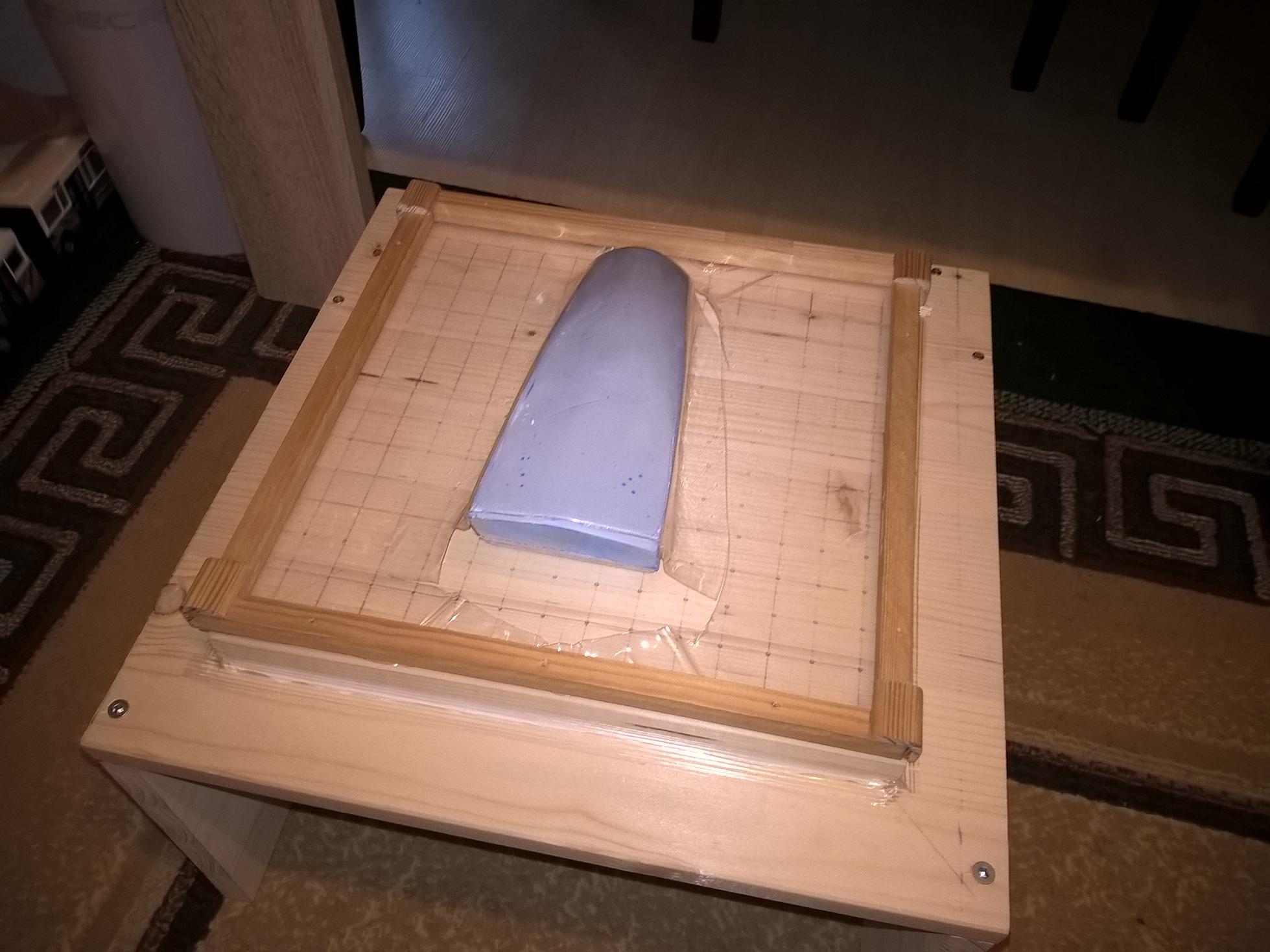

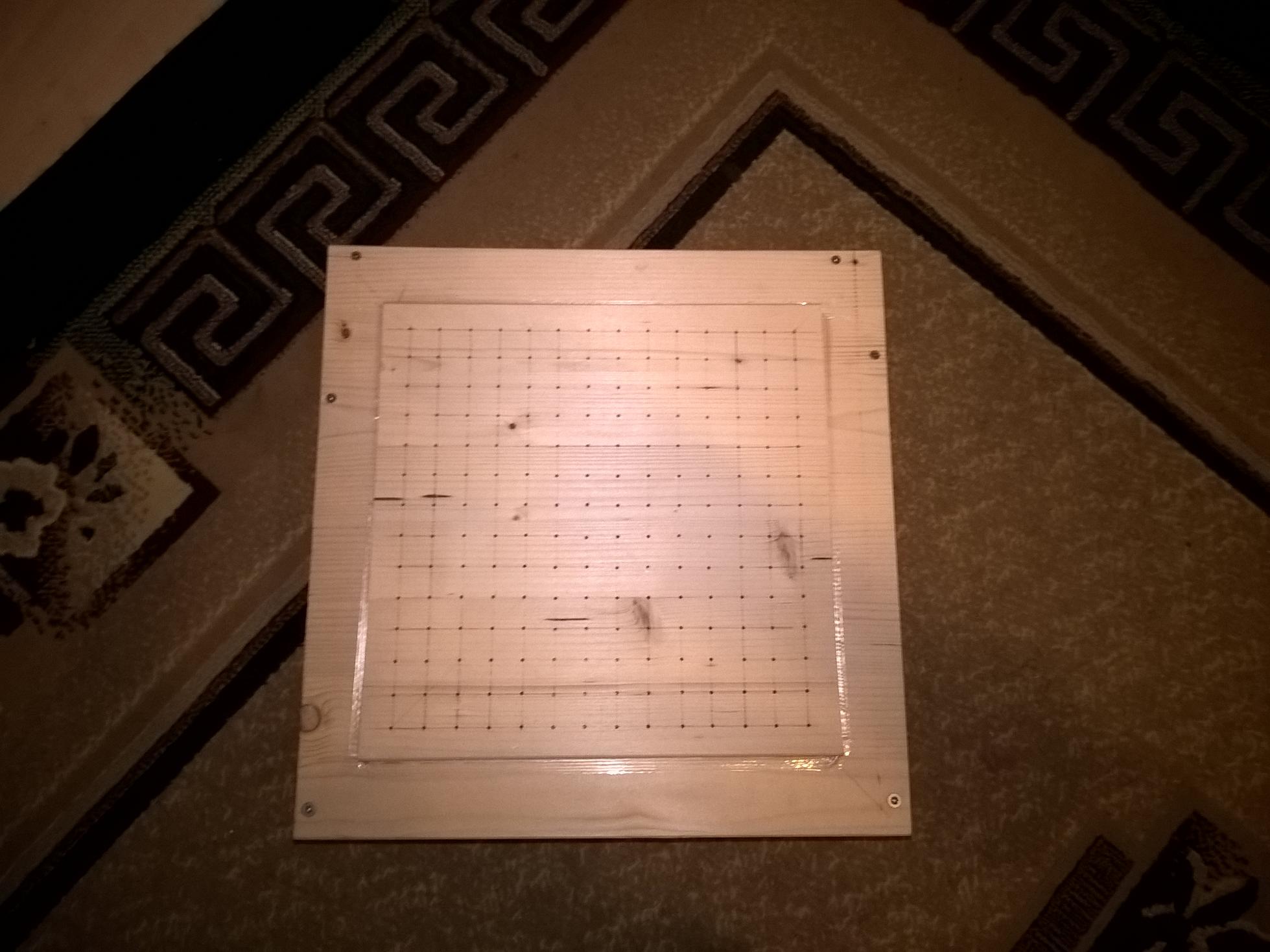

Rozmiar stołu to 40x40 cm. Część robocza 30x30cm. Otwory 2mm, rozstaw 20mm.
Blat roboczy spoczywa na wysokości jednej nakrętki M6.
Czyli ok 5mm. Podłączenie odkurzacza to typowa mała ssawka wklejona na żywicę L286 wraz z mikrobalonem.
Aby uzyskać wszędzie tą samą odległość wspomniane wcześniej nakrętki złapałem na akryl w narożnikach i na to blat roboczy.
I w tym miejscu pierwsza skucha użyłem akrylu - zastosowałem go też do uszczelnienia boków. Po kilku dniach akryl "ściągnęło" i powstały szczeliny. Wstępnie zakleiłem je taśmą ale mam to zamiar wymienić na silikon.

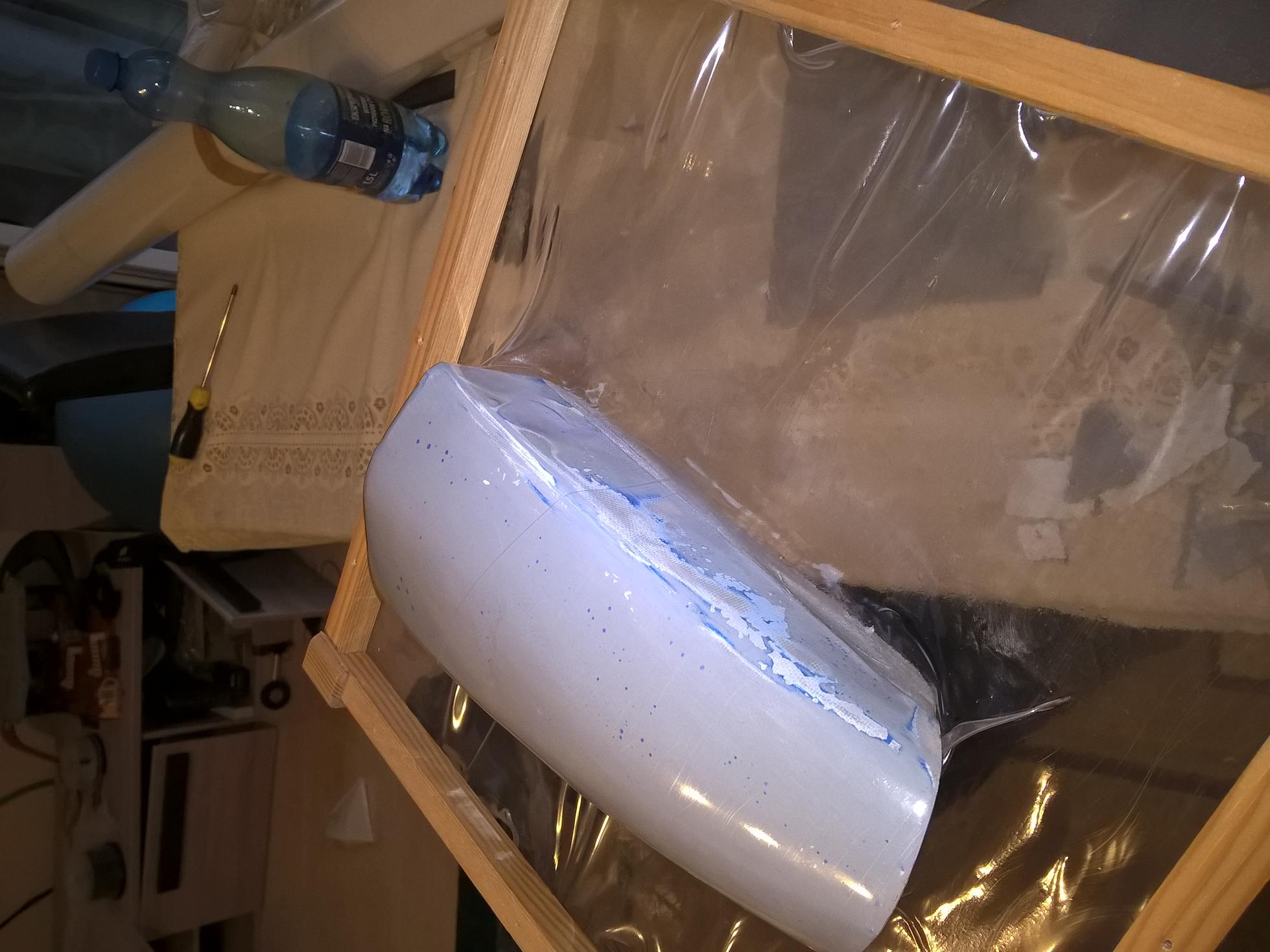

Zakupiłem też PETG niestety firma reklamowa miała tylko grubość 0,5mm. Do tego jak się w domu okazało był porysowany.
Trudno, na naukę się nadaje.

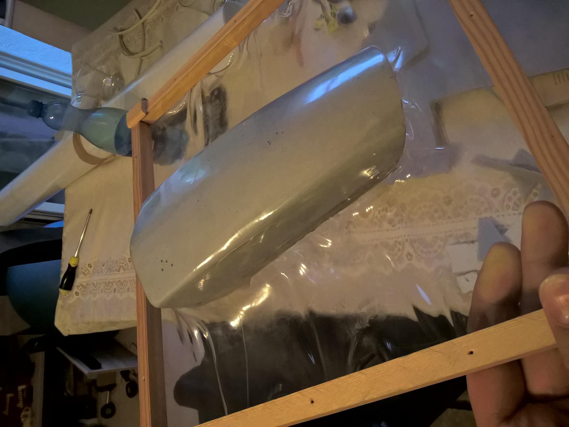

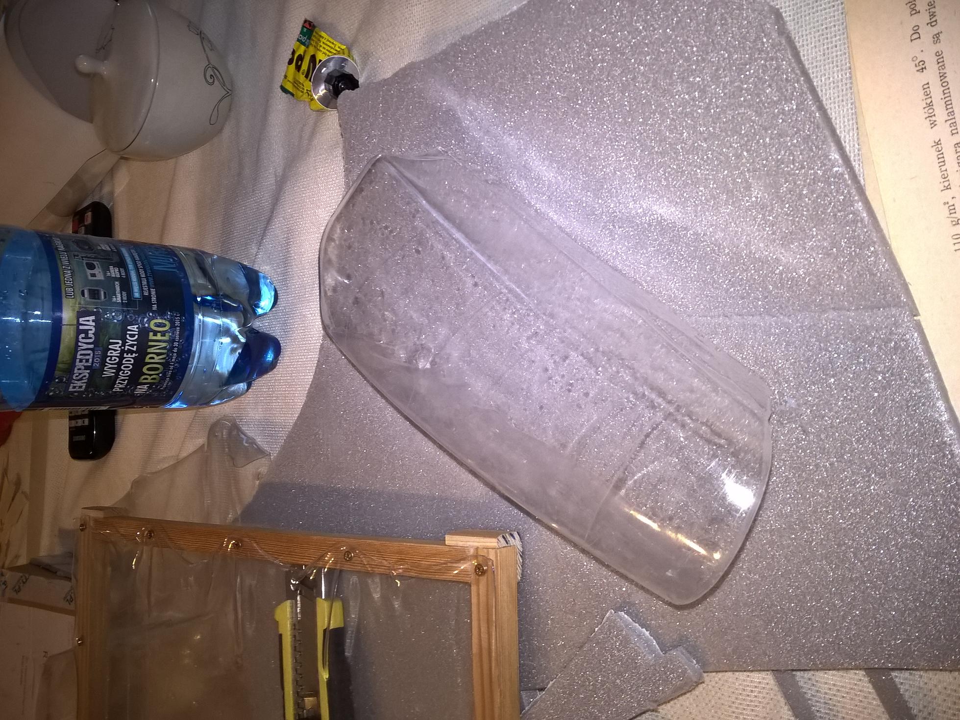

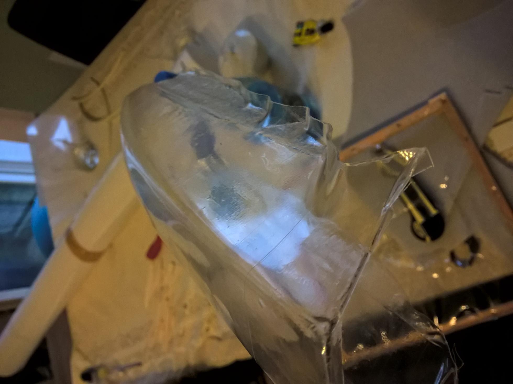

Pierwsze próby oczywiście nie udane. Cały problem w nagrzaniu materiału.
Za 4 razem już coś wyszło:
WP_20150719_16_58_58_Pro_60.jpg [ 237.88 KiB | Przeglądany 11758 razy ]
WP_20150719_16_59_07_Pro_60.jpg [ 517.89 KiB | Przeglądany 11758 razy ]
WP_20150719_17_14_38_Pro_60.jpg [ 271.75 KiB | Przeglądany 11758 razy ]
WP_20150719_17_14_42_Pro_60.jpg [ 291.45 KiB | Przeglądany 11758 razy ]
Nie udawał mi się jeden narożnik - za mało dogrzany.
W końcu wyszło przyzwoicie.
WP_20150719_17_44_00_Pro_60.jpg [ 276.87 KiB | Przeglądany 11758 razy ]
Materiał grzałem nad kuchenką gazową, największy palnik - ale średnia moc.
Grzałem wpierw narożniki oraz boki, środek w końcowej fazie.

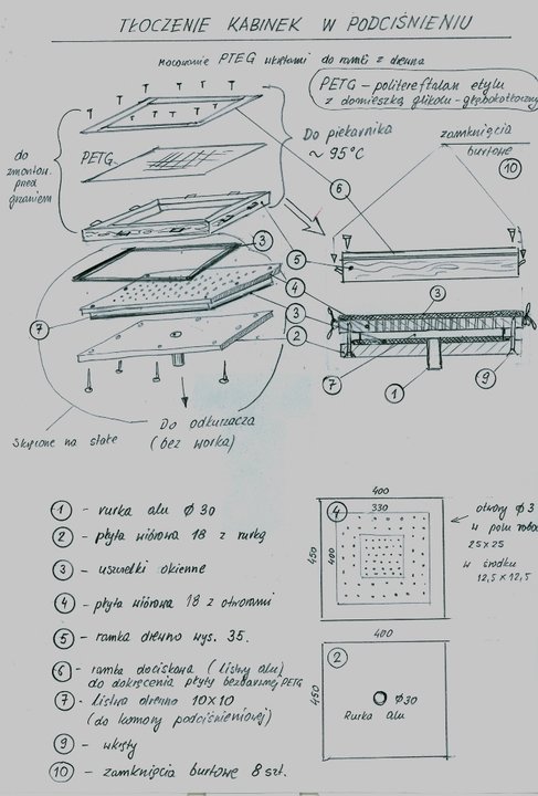

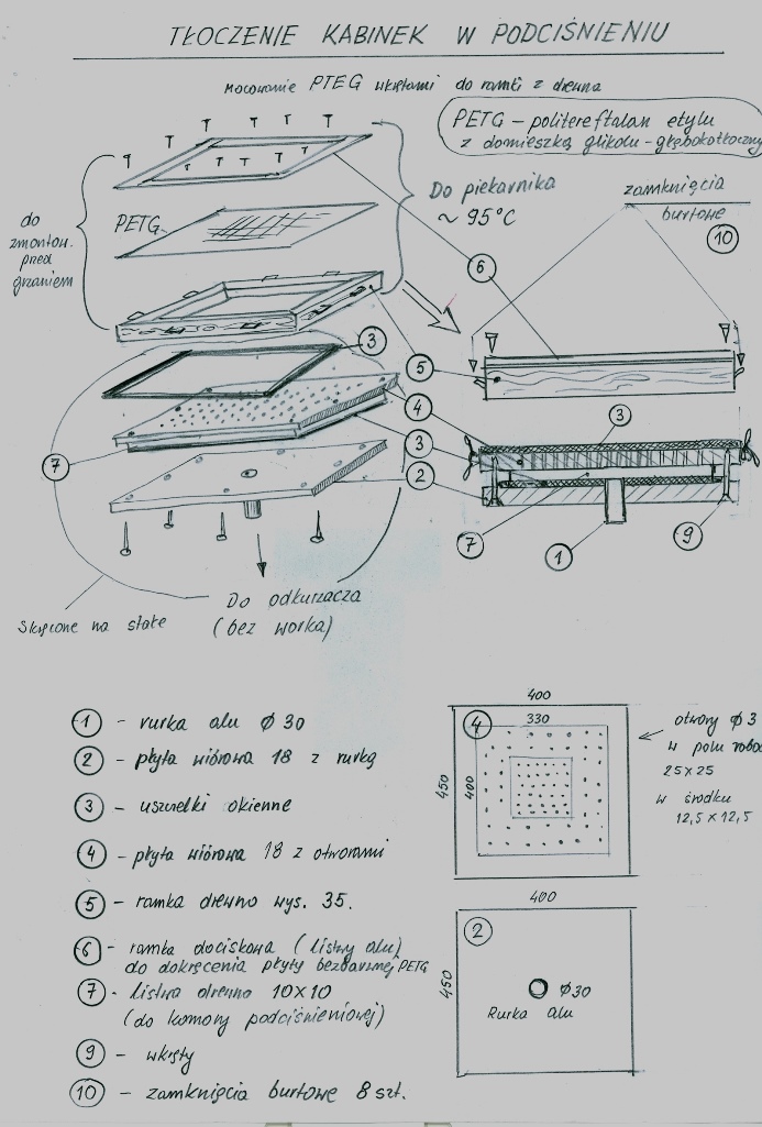

Fajnie, że zacząłeś eksperymentować z tym tłoczeniem. Ja do stołu przymierzam się już od dłuższego czasu. Wykonałem nawet szkic (może komuś się przyda). Wiem, że został w ten sposób stół już wykonany i działa bez zarzutu. ;) Musisz wykonać jeszcze nagrzewnicę PETG – a. Skrzynka ze spiralami z drutu oporowego (podobne były w „słoneczkach” do dogrzewania). „ Kesto” znalazł podobny sposób (chyba nawet z regulacją temperatury). Skąd on to wytrzasnął ?
