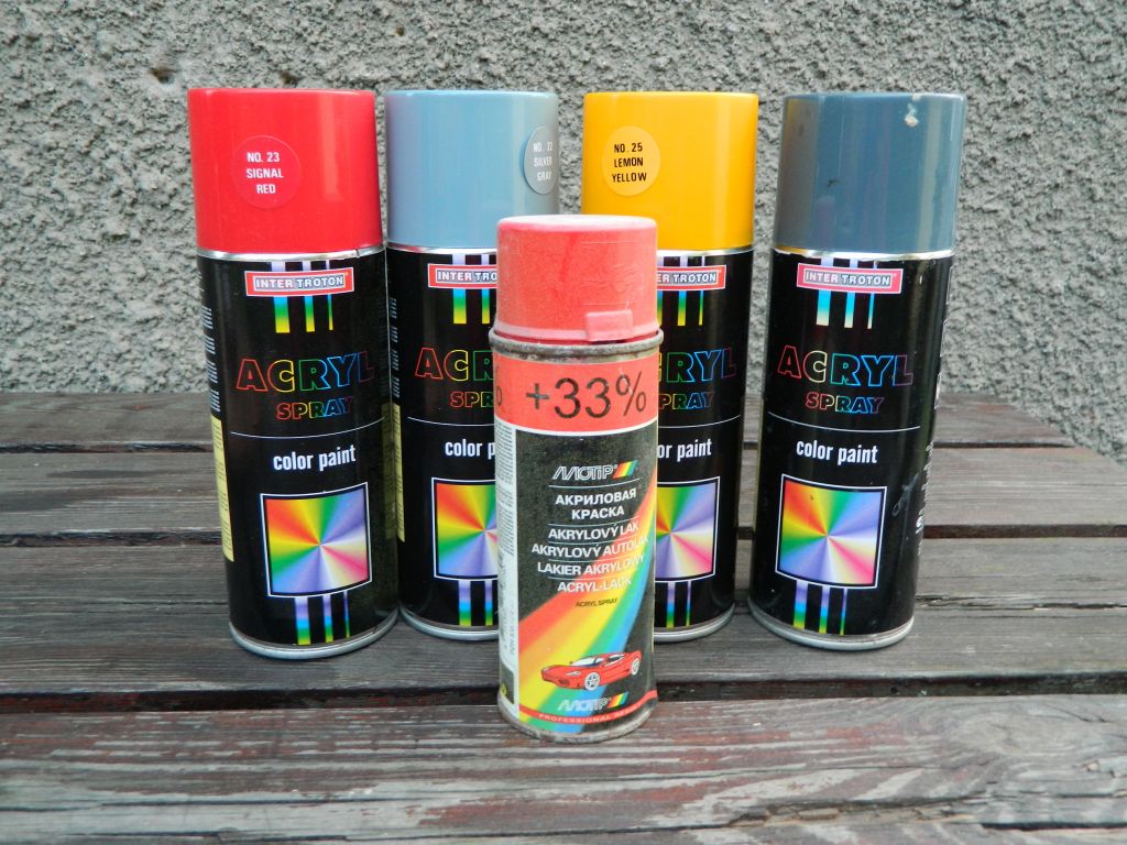

Mam świadomość, że każdy ma swoje doświadczenia i upodobania, ale chciałbym podzielić swoimi doświadczeniami na temat sprajów /lakierów/ w naszym hobby.

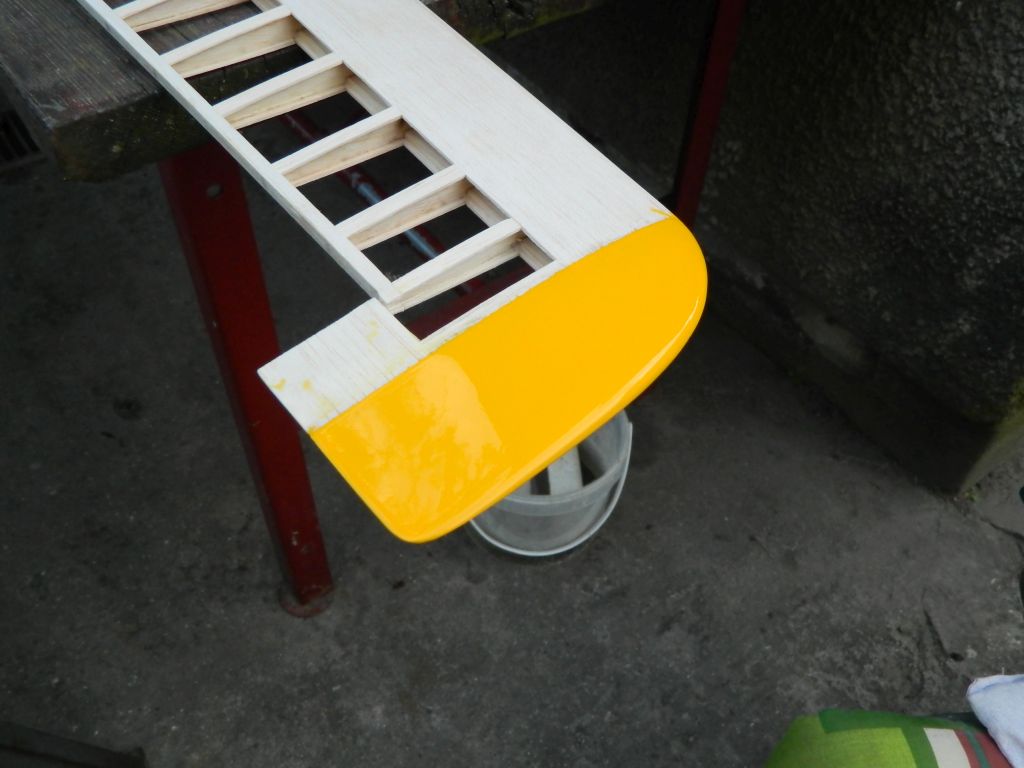

Używam zasadniczo lakierów dwóch producentów, Inter Troton - 400 ml cena ok 15 zł - i Motip - 200 ml cena ok 25 zł. W/w lakiery w spraju mają są lakierami akrylowymi. Bardzo dobrze się aplikują, szybko schną - ok 2 h - i bardzo dobrze obrabiają się później papierami ściernymi. Nie są odporne na wszelakie rozpuszczalniki, włącznie z alkoholem metylowym zawartym w paliwie modelarskim. Do odłuszczania powłok lakierniczych tylko benzyna ekstrakcyjna(!). Same powłoki też nie są odporne na zarysowania, uderzenia itp. Ale łatwość aplikacji - malowania - przemawia za nimi. Maluję sprajami końcówki płatów , owiewki kabin i inne różne drobne elementy. Moja uwaga.....lepiej położyć 4-6 cienkich warstw lakieru, po każdej warstwie przeszlifować papierem 600-800, niż jedną , dwie.....zacieki gwarantowane. Na zdjęciach, lakiery które stosuję i końcówka płata już na gotowo, ADW-1 Z "Amok".

Ja preferuję lakiery samochodowe chemoutwardzalne ale niestety potrzebny pistolet i kompresor. Za to odporne na wszystko. Kabinkę w Extrach pomaluję motipem, w katanie 1800 musi być malowana samochodowym bo tam będzie albo saito (metanol) albo benzyna więc motip by spłynął.

milo Końcówkę skrzydła widoczną na zdjęciu malowałeś bez podkładu, ani celonowania balsy? Widze że ładny połysk wyszedł :)
slawekmod Z lakierami samochodowymi miałem ostatnio sporo do czynienia. Zauważyłem że po położeniu tzw. bazy ( koloru ) powłoka jest matowa, nie błyszczy się. Lakierowałeś potem chemoutwardzalnym klarem? Mam pod nosem praktycznie mieszalnie więc wole się spytać ;)

Ta końcówka na zdjęciu nie jest z balsy..... gdzieś opisuję jej konstrukcję, ale tak ogólnie jest to przekładka ze styroduru i balsy pokryta cienką tkaniną + żywica L285. Jeżeli potrzebujesz więcej informacji to napisz, odnajdę wątek w którym to opisywałem ;) .
