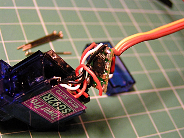

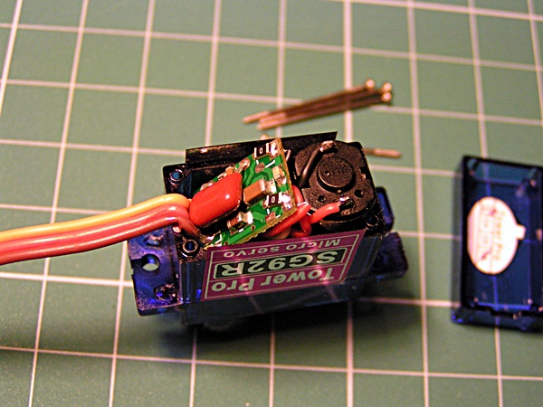

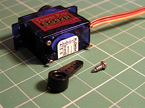

Budując Fuksa mimo innych wcześniej zamysłów, wstawiłem serwa lotek w płat. W związku z tym potrzebowałem skrócić przewody w serwie tak, abym przy ich wymianie ewentualnej nie musiał przeciągać kabla przez całe skrzydło, tylko podłączę je bezpośrednio we wnęce serwa do będącego już w skrzydle przedłużacza. Pomyślałem, że kable skrócę wlutowując je do płytki w serwie. Jednak po rozebraniu serwa pomyślałem, że nie ma co narażać maleństwa na ewentualność uszkodzenia jego elektroniki, więc pokombinuję przy wtyczce. Ale zdjęcia serwa zostały, więc wrzucę - może ktoś będzie chciał zobaczyć, jak jest zbudowane ;)

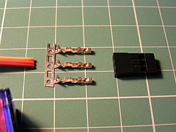

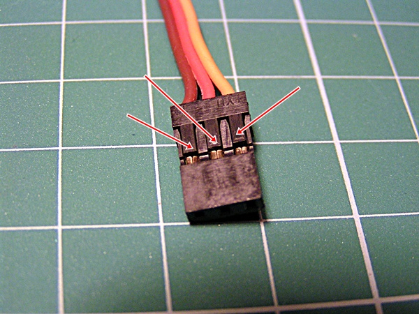

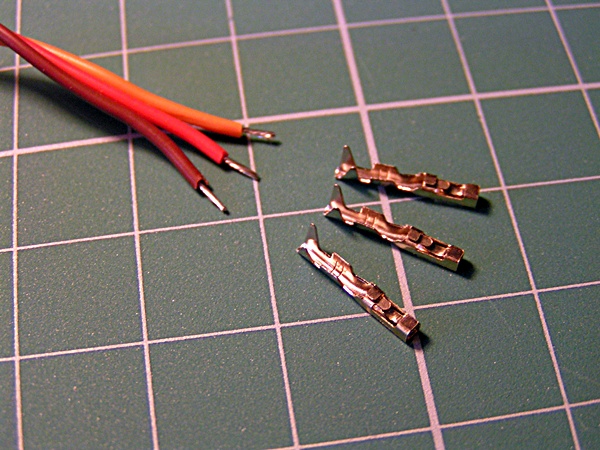

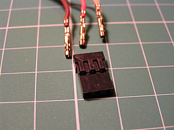

Ale wrócę do skrócenia kabli. We wtyczce serwa mamy trzy sprężyste języczki. Żeby wyjąć z wtyczki kabelki, musimy je delikatnie (nie za mocno, tak, żeby ich nie odłamać) podważyc i wyciagnąć z wtyczki konektorki. Ja zrobiłem to używając żyletki.

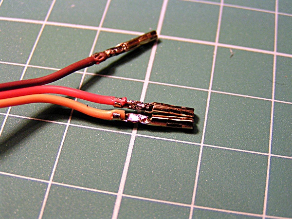

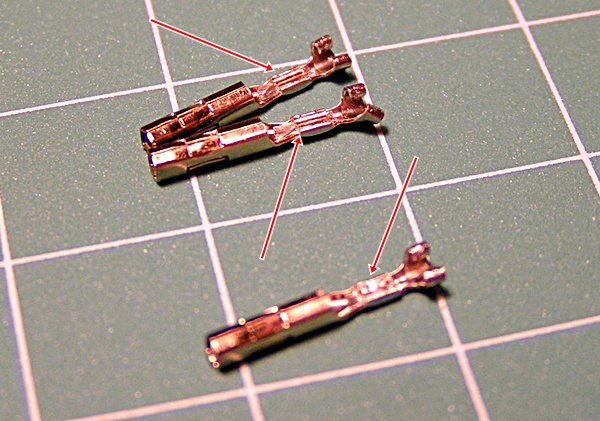

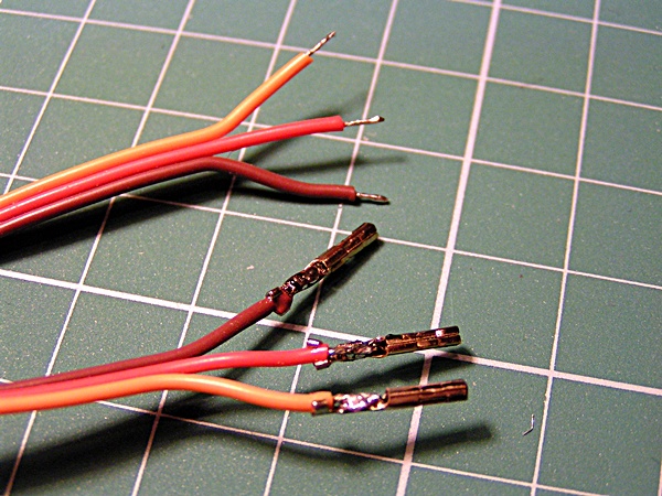

Następnie musimy porozginać uszka konektorków w miejscach, gdzie zaciśnięty jest kabel razem z izolacją. Tych środkowych zagięć raczej nie uda się porozginać, zostawiłem je więc w spokoju. Kabelki w tych miejscach poodcinałem żyletką. Później, po oczyszczeniu tych środkowych części, pobieliłem je cyną. Po takiej samej czynności z końcówkami kabelków przylutowałem je do konektorków. Tu trzeba uważać, aby nie użyć zbyt dużej ilości cyny. Jeśli będzie jej nadmiar, to może nie udać się włożyć ich do wtyczki lub te języczki, o których wcześniej wpominałem nie zablokują ich.

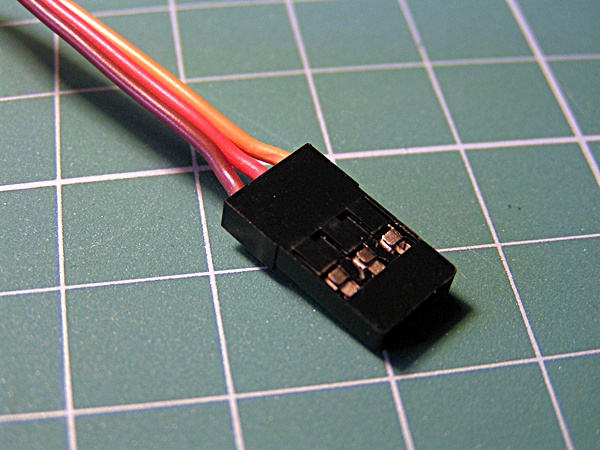

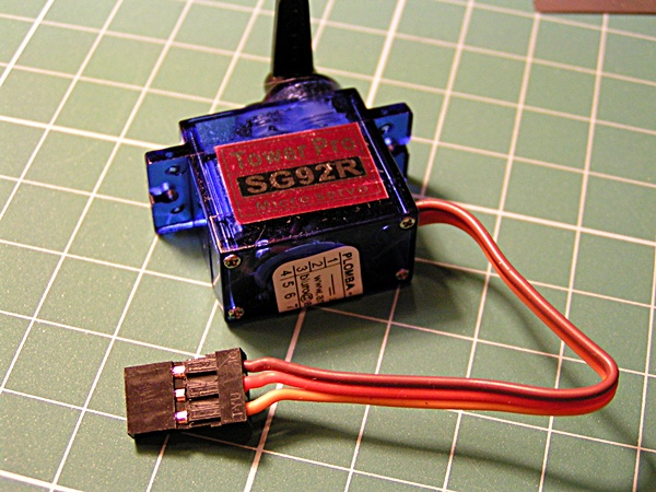

Teraz pozostało tylko pozaginać rozgięte wcześniej uszka na izolacji kabli i włożyć konektorki do wtyczki serwa.

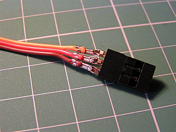

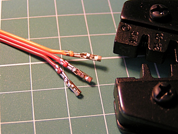

Paweł, tych konektorów nie należy lutować. Jest to bardzo zawodne rozwiązanie. Jeśli chcemy się bawić w zarabianie kabelków, to koniecznie trzeba zaopatrzyć się w przyrząd do zaciskanie i zapasowe szpilki.
Marek
Post: 31 maja 2014, o 10:22
MarekJ pisze:
...koniecznie trzeba zaopatrzyć się w przyrząd do zaciskania....
Takie szczypce są na pewno bardzo pomocne ale nie posiadam takich i zawsze robię to za pomocą bardzo małych kombinerek. Jak wykonamy to starannie - nigdy nie będzie problemu z poprawnym działaniem.
Post: 9 cze 2014, o 17:15
Nie lutować mówicie... Hmmm....
"Cóż było mówić? Paweł ani pisnął,
Wrócił do .....
tematu i konektory porządnie zacisnął :lol:

Można ewentualnie jeszcze przeciąć kabel, polutować same przewody i zaizolować (np. koszulkami termokurczliwymi). Kiedyś w ten sposób przedłużałem przewody serw jak nie miałem konektorów i działało to bardzo długo...
Post: 16 cze 2014, o 08:15
Na początku też o tym myślałem. Jednak obawiałem się tego, że takie połączenie i koszulki termokurczliwe troszkę usztywnią mi i tak krótki kabel (ok. 6-7cm), co mogłoby utrudnić "upakowanie" go we wnęce serwa. Dlatego też zdecydowałem się na "obróbkę" wtyczek ;)
