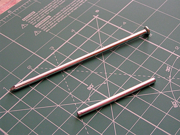

W budowie Fuksa http://www.forum.aerodesignworks.eu/viewtopic.php?f=20&t=699 przyszła kolej na wykonanie hak do holu. Zrobiłem go według rysunku zamieszczonego w książce "Zdalnie sterowane modele szybowców" W. Niestoja (str. 146). Jako materiału użyłem gwoździa o średnicy 4mm. Oczywiście nic nie stoi na przeszkodzie, aby zastosować też stalowy pręt o takiej średnicy. Z materiału, którym dysponujemy odcinamy odcinek o długości ok. 60 mm:
1.JPG [ 312.62 KiB | Przeglądany 6694 razy ]

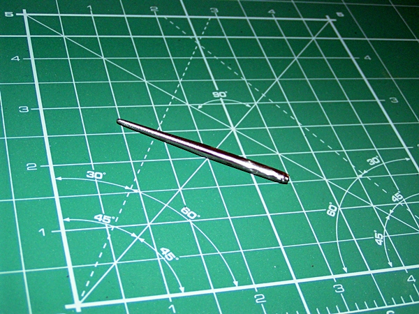

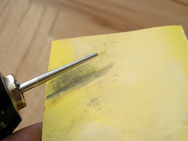

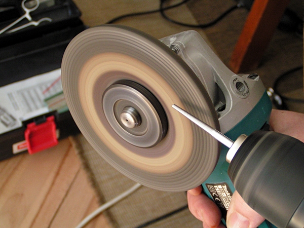

Najpierw jeden koniec pręta fazujemy po to, aby móc później naciąć gwint. Następnie, używając szlifierki i wiertarki, w której mocujemy nasz przyszły hak nadajemy mu na odcinku ok. 30 mm stożkowy kształt i później wygładzamy całość papierem ściernym:
2.JPG [ 251.57 KiB | Przeglądany 6694 razy ]
3.JPG [ 216.54 KiB | Przeglądany 6694 razy ]

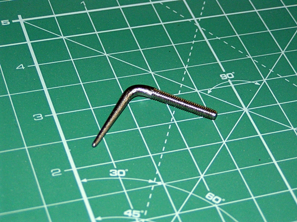

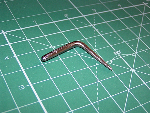

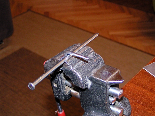

Otrzymujemy gotowy do wygięcia materiał:
4.JPG [ 324.75 KiB | Przeglądany 6694 razy ]
5.JPG [ 283.27 KiB | Przeglądany 6694 razy ]
6.JPG [ 299.02 KiB | Przeglądany 6694 razy ]

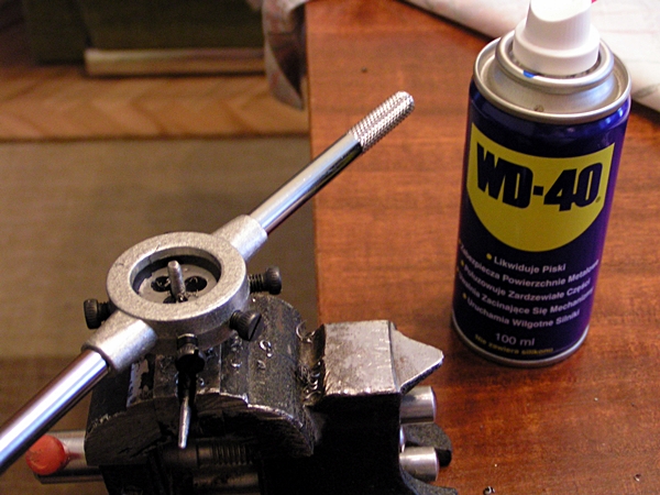

Mając gotowy i wygięty hak gwintujemy tą część, która będzie służyła do mocowania haka w modelu. W celu ułatwienia gwintowania użyłem WD40. Gwint (M4) wykonałem tak, aby zakończyć go ok. 10 mm przed wygięciem
7.JPG [ 273.06 KiB | Przeglądany 6694 razy ]
8.JPG [ 311.89 KiB | Przeglądany 6694 razy ]

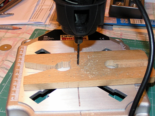

Teraz kolej na podkładkę oporową. Zrobiona jest z blachy miedzianej 1mm i ma średnicę ok. 12mm. Następnie w kawałku deseczki wiercimy otwór o średnicy 4mm, najlepiej przy pomocy stojaka. Pozwoli to na dokładne ułożenie zrobionej podkładki dokładnie prostopadle do haka:
9.JPG [ 287.31 KiB | Przeglądany 6694 razy ]
10.JPG [ 282.16 KiB | Przeglądany 6694 razy ]
11.JPG [ 274.75 KiB | Przeglądany 6694 razy ]

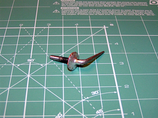

Lutować należy porządnie rozgrzaną lutownicą. Przy dobrym przygotowaniu elementów i odpowiednim podgrzaniu, lut rozpłynie się i ułoży w ładny płaski stożek, który poza oczyszczeniem nie wymaga żadnej obróbki:
13.JPG [ 272.08 KiB | Przeglądany 6694 razy ]
14.JPG [ 286.7 KiB | Przeglądany 6694 razy ]
15.JPG [ 306.01 KiB | Przeglądany 6694 razy ]

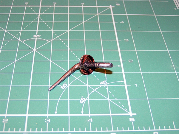

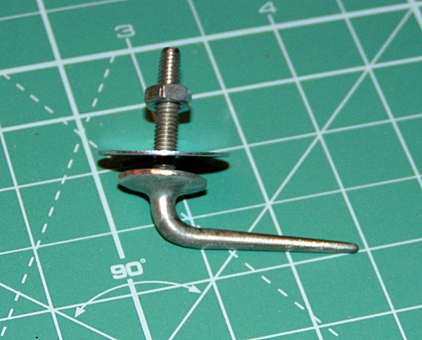

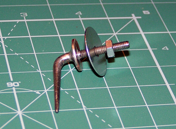

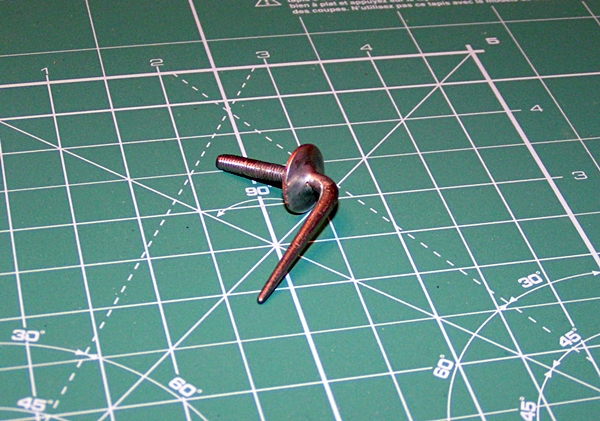

Teraz tylko pozostało jeszcze założenie podkładki, nakręcenie nakrętki i mamy gotowy hak. Oczywiście po przymiarce do modelu, zbyt długi gwint odpowiednio skracamy:
16.JPG [ 279.77 KiB | Przeglądany 6694 razy ]
17.JPG [ 301.26 KiB | Przeglądany 6694 razy ]
Możemy jeszcze pobawić się drobnymi papierami ściernymi i pastą polerską, żeby "było ładniej" ;)
