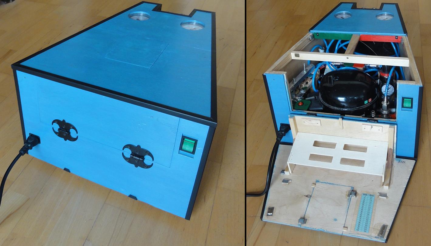

Wybrałem "Lakier jachtowy" na bazie żywic poliuretanowych, firmy V33. Wg producenta "Zapewnia znakomitą wodoodporność, ochronę przed promieniowaniem UV oraz odporność na ścieranie." We właściwościach jest podpunkt: "Zalecany jest w szczególności do ochrony elementów narażonych na silne oddziaływanie promieni słonecznych i negatywnych czynników atmosferycznych." W rzeczywistości lakier nie został uszkodzony przez UV tylko bejca wodna znajdująca się pod nim :lol: Byłby to tani chwyt reklamowy...
Zrobiłem wszystko zgodnie z zaleceniami producenta podanymi na puszcze. Teraz wiedzę, że na stronie jest dodatkowo zalecenie aby pierwszą warstwę rozcieńczyć benzyną lakową do 10% - na puszcze brak takiego info. Ale żeby to był główny problem? Osobiście nie sądzę... Z ciekawości napiszę zapytanie do producenta.
Nie szukałem lakieru do profesjonalnych zastosowań bo to miało być pudło, które stoi w domu i nie spodziewałem się że wyjdzie aż taka kaszana ze zmianą koloru :twisted: :twisted: :twisted:

Paradoksem jest to, iż zastosowałem "lepszy" lakier niż zazwyczaj aby mieć większą trwałość a moja pompa podciśnienia / kompresor ma już ponad 5 lat pracy w różnych warunkach a "gorszy" lakier jest praktycznie jak nowy :|

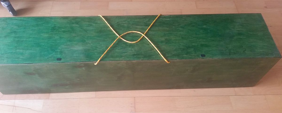

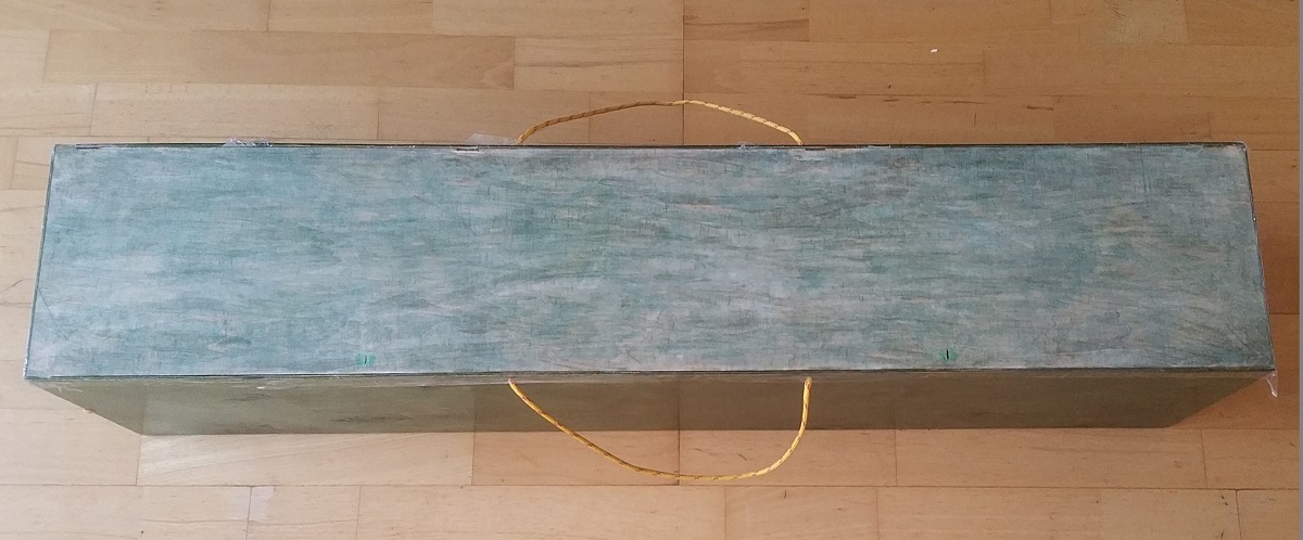

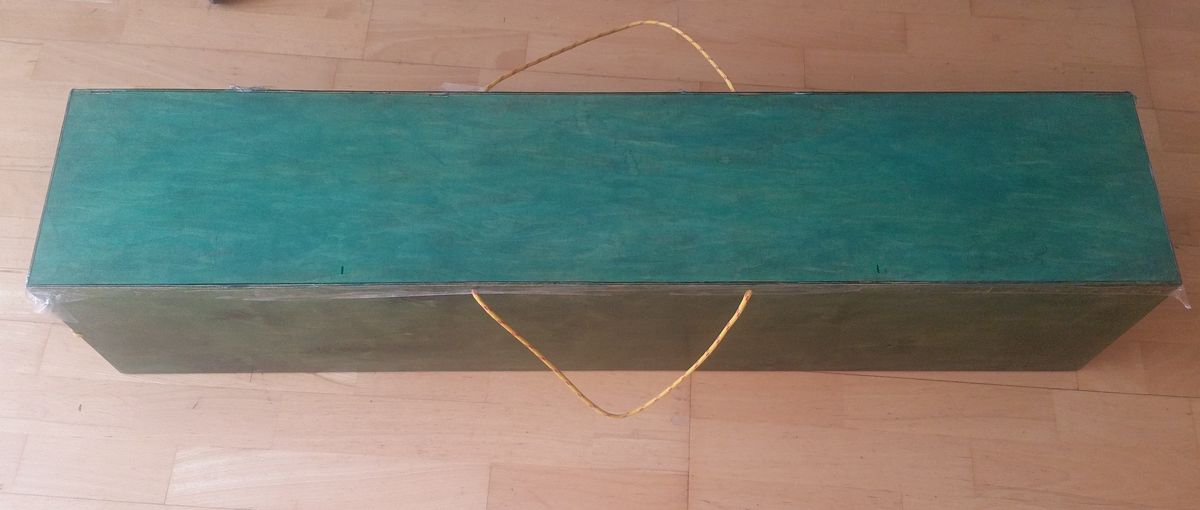

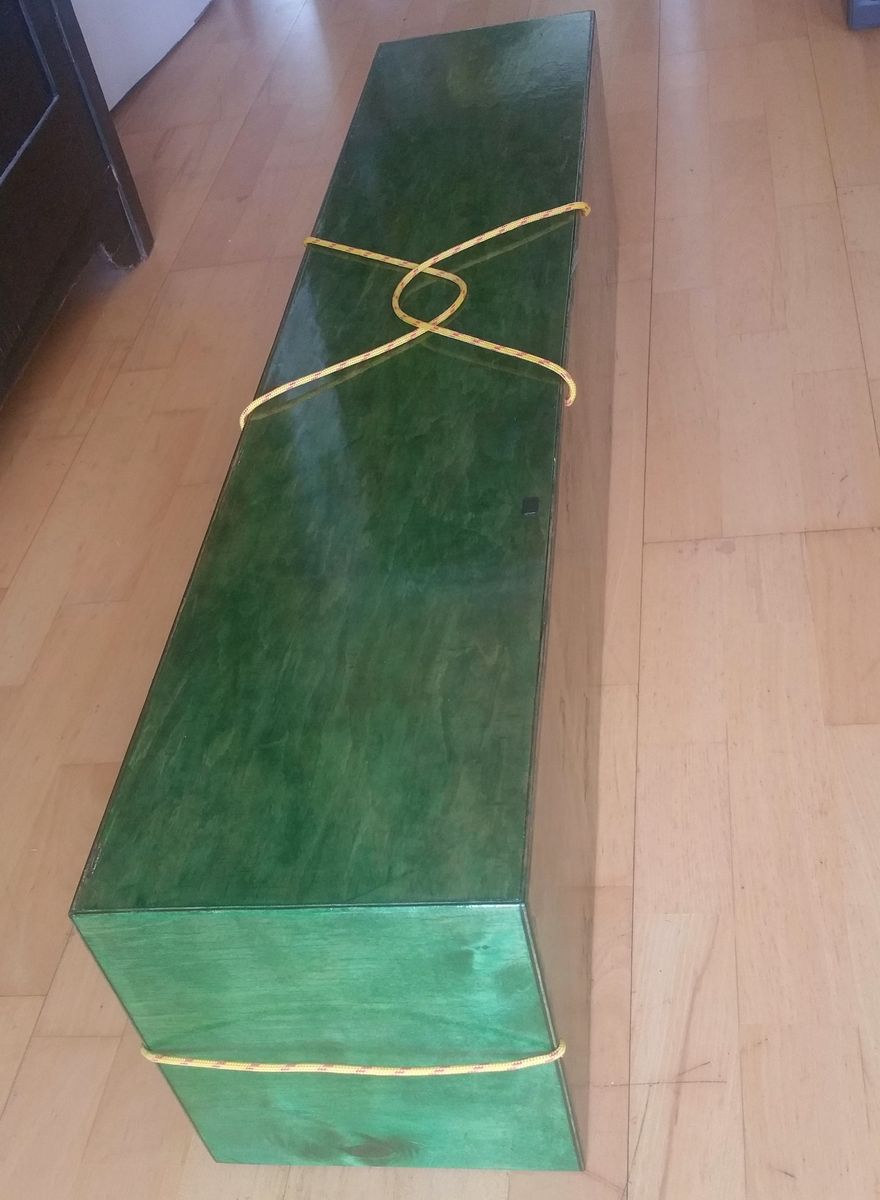

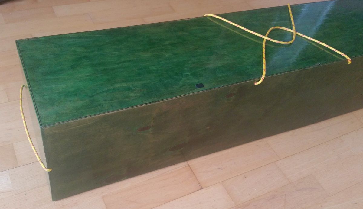

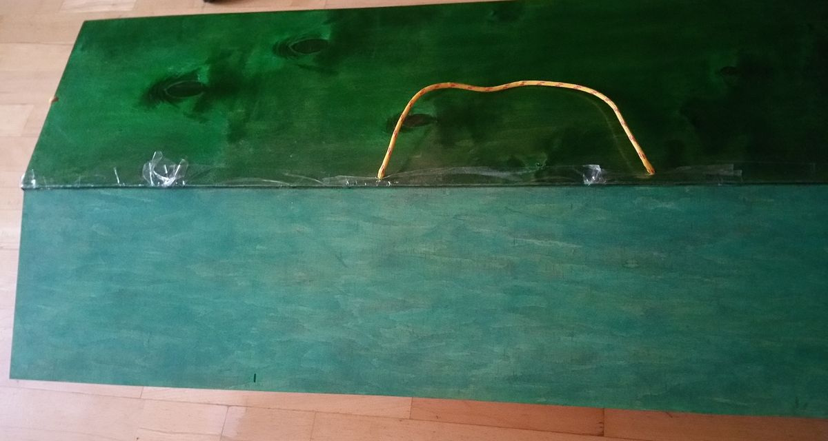

Post: 3 maja 2020, o 16:00

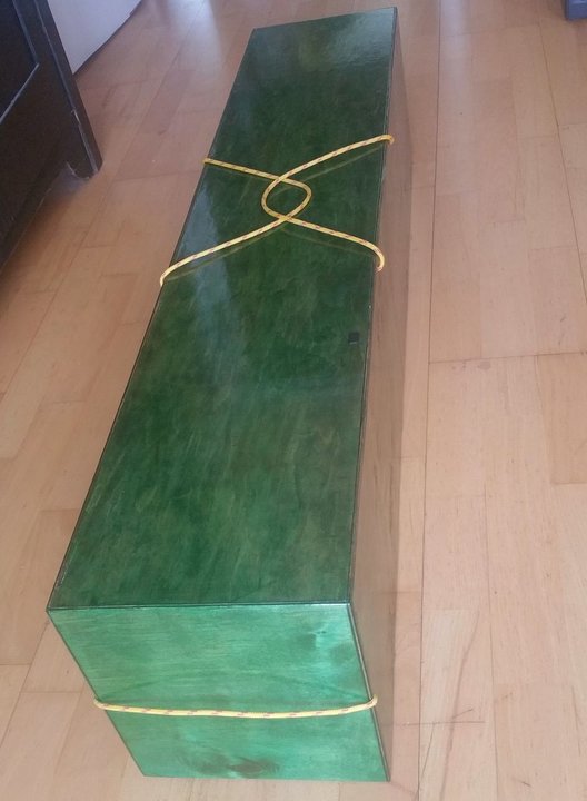

Usunąłem lakier za pomocą środka do usuwania powłok lakierniczych. Następnie przeszlifowałem całość:
88.jpg [ 199.88 KiB | Przeglądany 14026 razy ]
W kolejnym etapie zabejcowałem sklejkę. Robiłem to z pomocą gąbki - nie zwilża tak sklejki i nie powoduje jej wichrowania. Odcień jest zdecydowanie inny niż po lakierowaniu - na poniższych zdjęciach widać to doskonale:
89.jpg [ 64.68 KiB | Przeglądany 14026 razy ]
90.jpg [ 82.65 KiB | Przeglądany 14026 razy ]
Na koniec dwie warstwy lakieru jak poprzednio:
91.jpg [ 61.38 KiB | Przeglądany 14026 razy ]
93.jpg [ 86.42 KiB | Przeglądany 14026 razy ]
94.jpg [ 99.54 KiB | Przeglądany 14026 razy ]
Odcień jest zadowalający. Teraz trzymiesięczny okres kwarantanny dla "wysmrodzenia" lotnych związków :| Tym razem już nie na słońcu ;)
